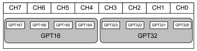

RA4M2系列共有共 8 个GPT定时器(即8个通道), 其中包括 4 个32位GPT定时器(GPT32n (n=0~3))和 4 个16位GPT定时器(GPT16m (m=4~7))。GPT 的计数器支持递增计数,递减计数和递增/递减计数。详细的通道名称如下表所示。
Figure ‑ GPT各个通道详情

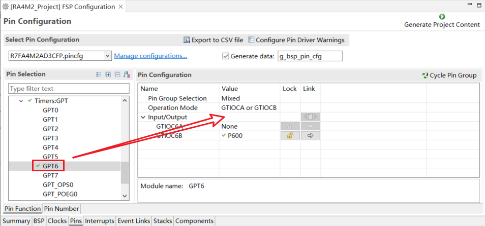

打开RA Smart Configurator,在配置界面里面依次打开“Pins->Peripherals->Timers:GPT”配置GPT模块,将GPT6 的 GTIOC6B 信号输出连接到 P600 引脚。
Figure ‑ 打开GPT输出引脚

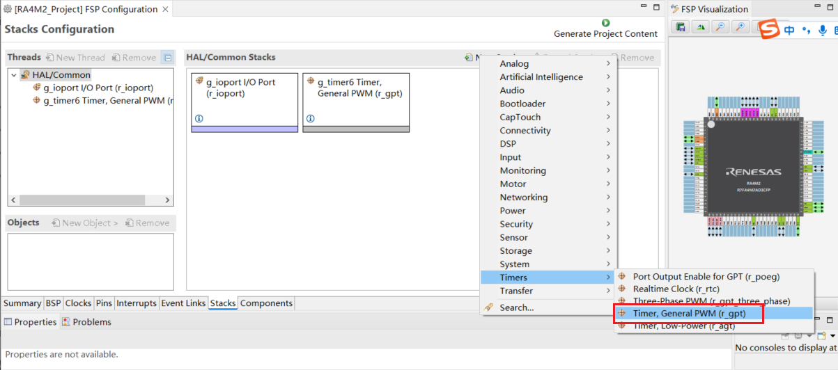

接下来就是添加PWM stack。
Figure ‑ 添加PWM stack

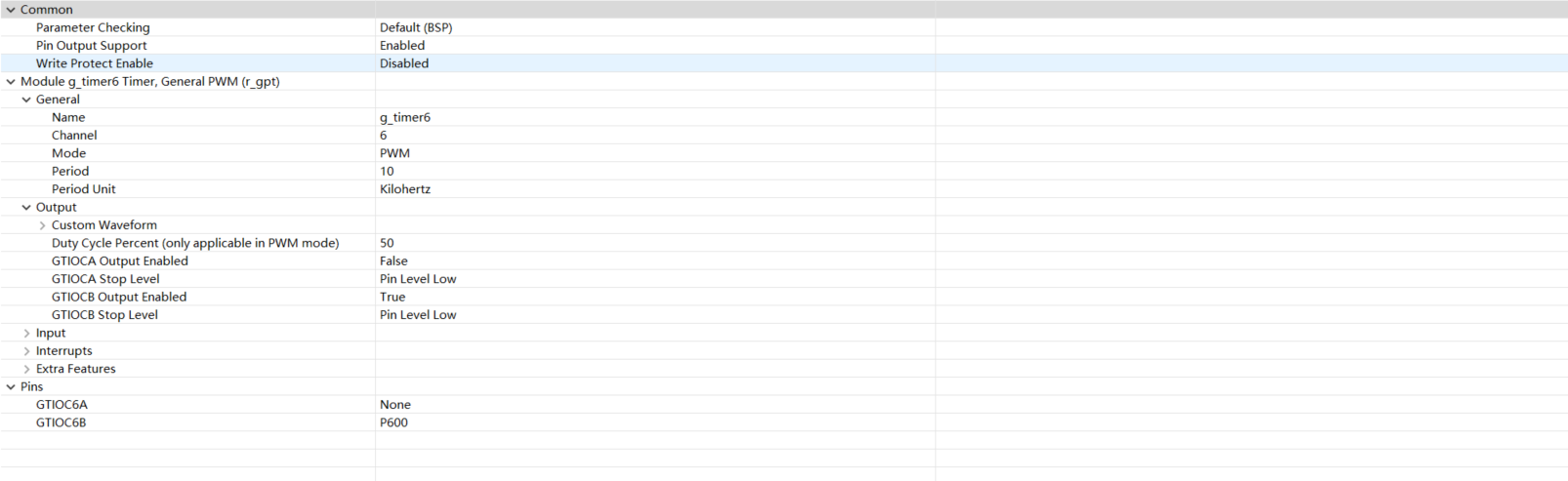

接下来需要配置PWM的参数。
Figure ‑ 配置PWM的参数
核心参数如下:
- Pin Output Support:使能PWM输出
- Name:设置 GPT 模块名字,这里使用是GPT6,名字就为g_timer6
- Channel:配置GPT通道,这里使用的第6个通道
- Mode:配置 GPT 的工作模式为 PWM 输出模式。
- Period:配置GPT的周期为10 KHz,需要和Period Unit配合使用
- Period Unit:周期的单位,这里设置为KHz
- Duty Cycle Percent:设置PWM的占空比,当然也可通过代码修改,这里就设置为50
- GTIOCB Output Enabled:使能 GTIOCB 输出
- GTIOCB Stop Level:设置定时器停止时 GTIOCB 输出的电平为低电平
- GTIOC6B:选择连接到 P600 引脚,打开GPT的Pin之后,会默认关联
