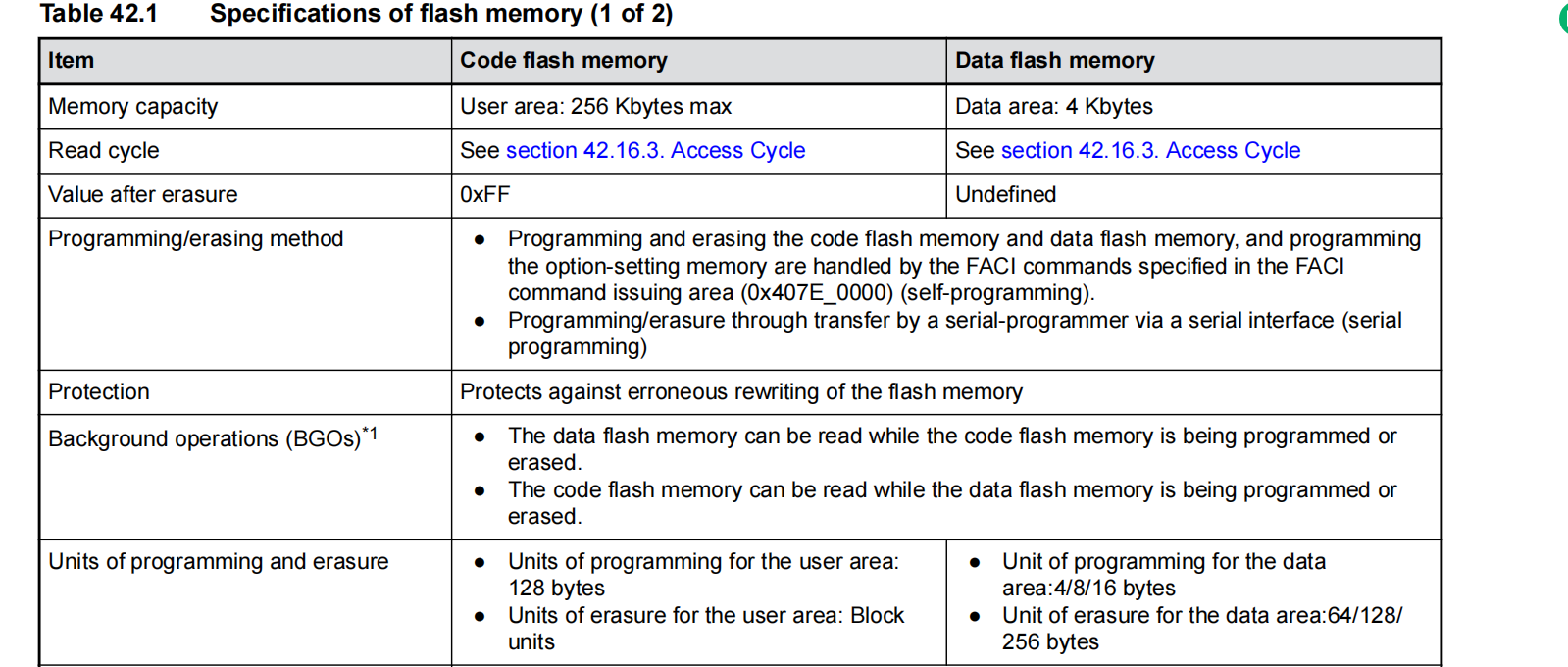

| Code Flash 规格 |
256KB,单次写入至少128字节写入 |
| Data Flash 规格 |
4KB,支持4/8/16字节写入 |

2.1 Flash 读写核心原理
瑞萨RA6E2的 Code Flash 与 Data Flash 均基于 NOR Flash 架构,遵循 "先擦除,后写入" 的操作原则:
- 擦除:将指定 Flash 块的所有字节置为
0xFF(空白状态);
- 写入:仅能将
0xFF 位改写为 0,无法直接将 0 改写为 1;
- 验证:读取写入后的数据与原始数据对比,一致则代表读写成功。

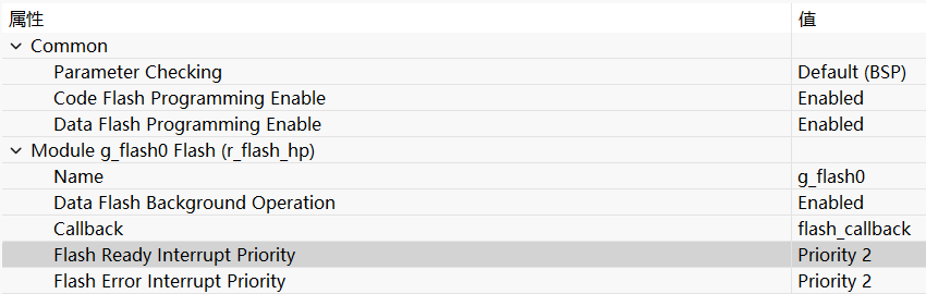

2.2 FSP库配置
对于IIC引脚的相关配置在之前帖子中讲过了,试用软件IIC主要就是把SCL和SDA引脚配置成GPIO接口,模拟IIC数据的传输即可。本次主要介绍flash相关FSP库的配置。
步骤如下:

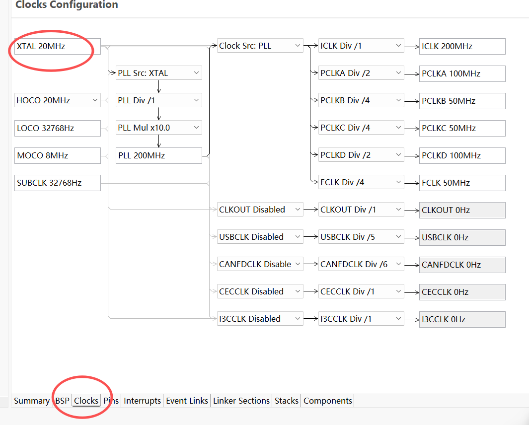

- 打开
configuration.xml,先配置Clock,开发板有连个晶振,分别是20MHz和32.768kHz。这里一定要20MHz的主控晶振。RTC时钟晶振在这里不做要求。

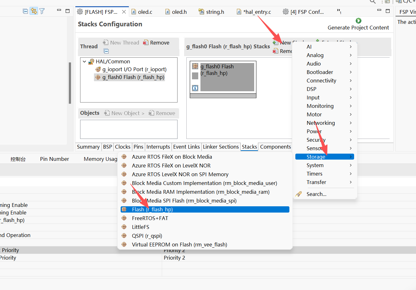

- 新增flash堆栈
通过上述配置就完成了flash的FSP库的配置。

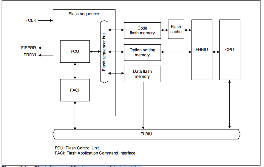

通过查阅用户手册,flash memory相关的模块框图如下:
通过上图我们可以知道应用层通过FACI向闪存子系统发起操作请求,FCU解析FACI转发的命令,结合外部信号生成时序控制逻辑,通过Flash sequencer完成操作的资源调度与流程编排。Flash sequencer根据FCU的控制指令对目标存储介质进行擦除-编程操作。

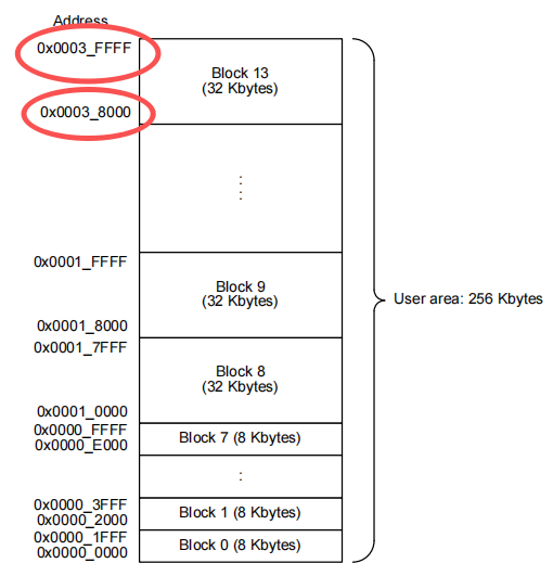

code flash的存储器地址映射如下图:
值得注意的是,每个块对应的内存容量不一样,后续代码编写需要注意,本次使用Block 13块进行操作,从0x0003_8000开始编写。

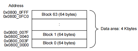

data flash的存储器地址映射如下:
本次代码编写从起始地址0x0800_0000开始编写。

通过回调函数,Flash操作完成后,主动触发中断然后调用回调函数并置位标志位,主程序只需要等待标志位即可,从而降低CPU资源占用率。
