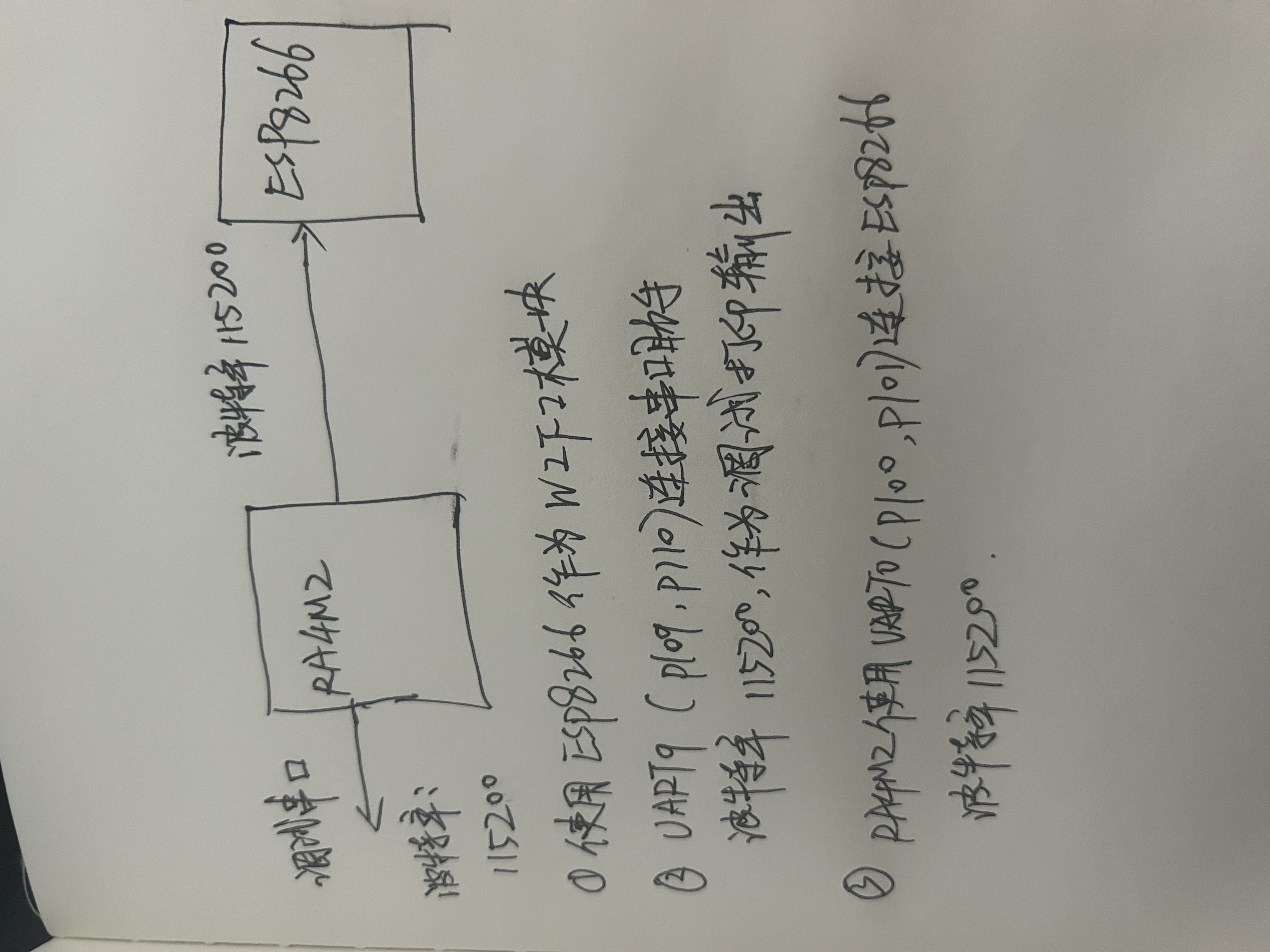

我会使用到两个串口,一个用来调试,一个用来连接ESP8266。具体架构框图如下所示:
由上图可知,串口9就是板载的USB串口,用来打印调试。
串口0和ESP8266连接,用来发AT指令。

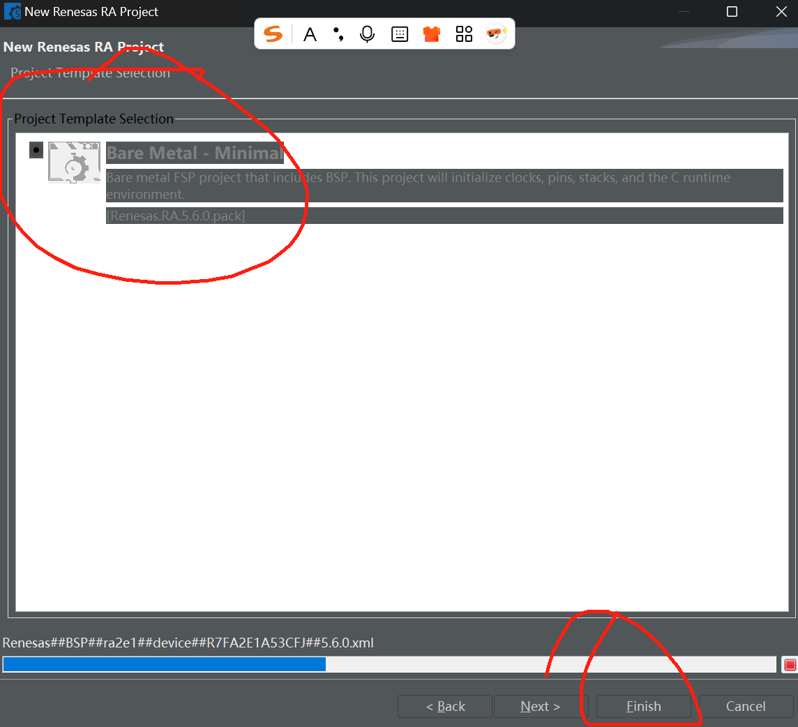

1。打开配置软件

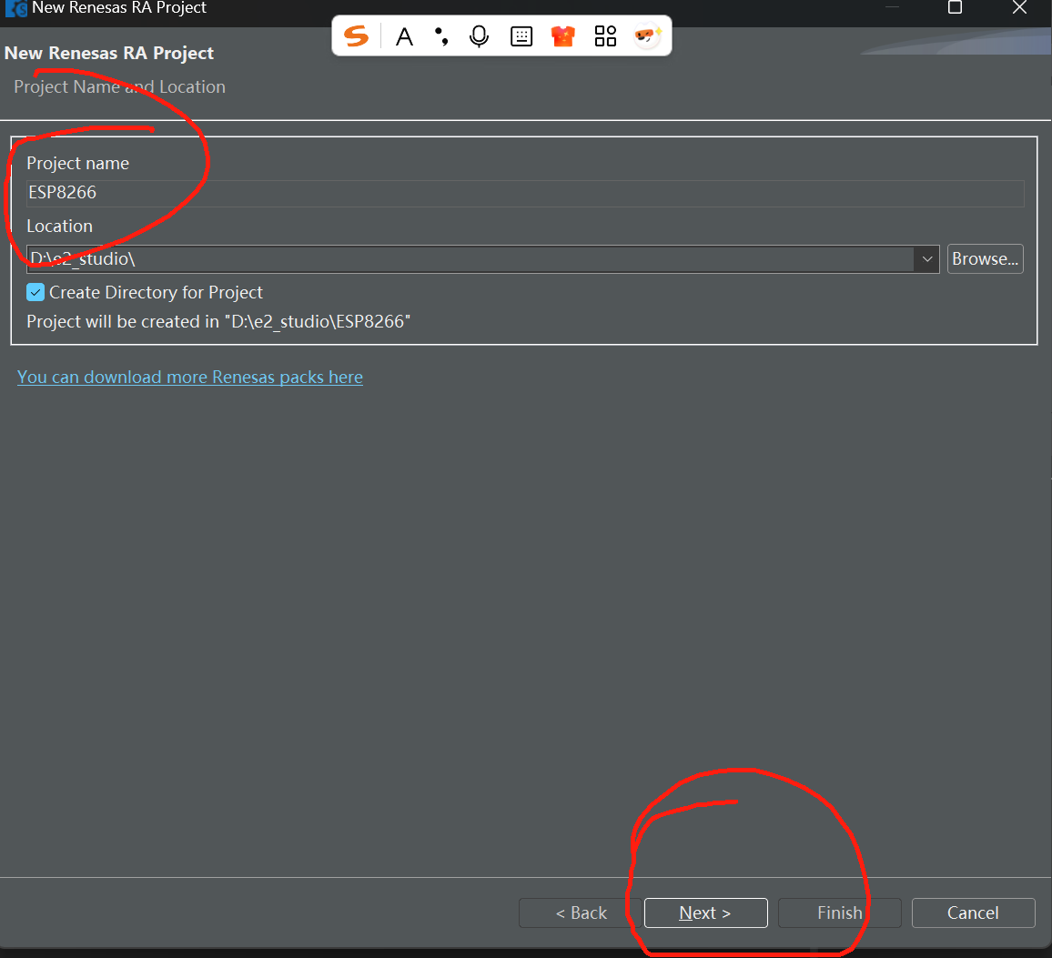

取名ESP8266

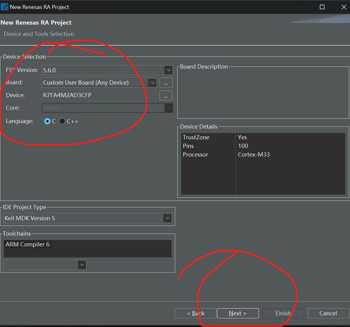

2。选择芯片型号

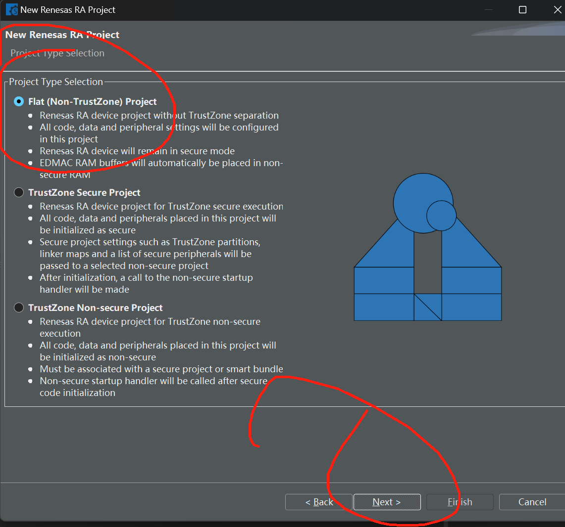

3。

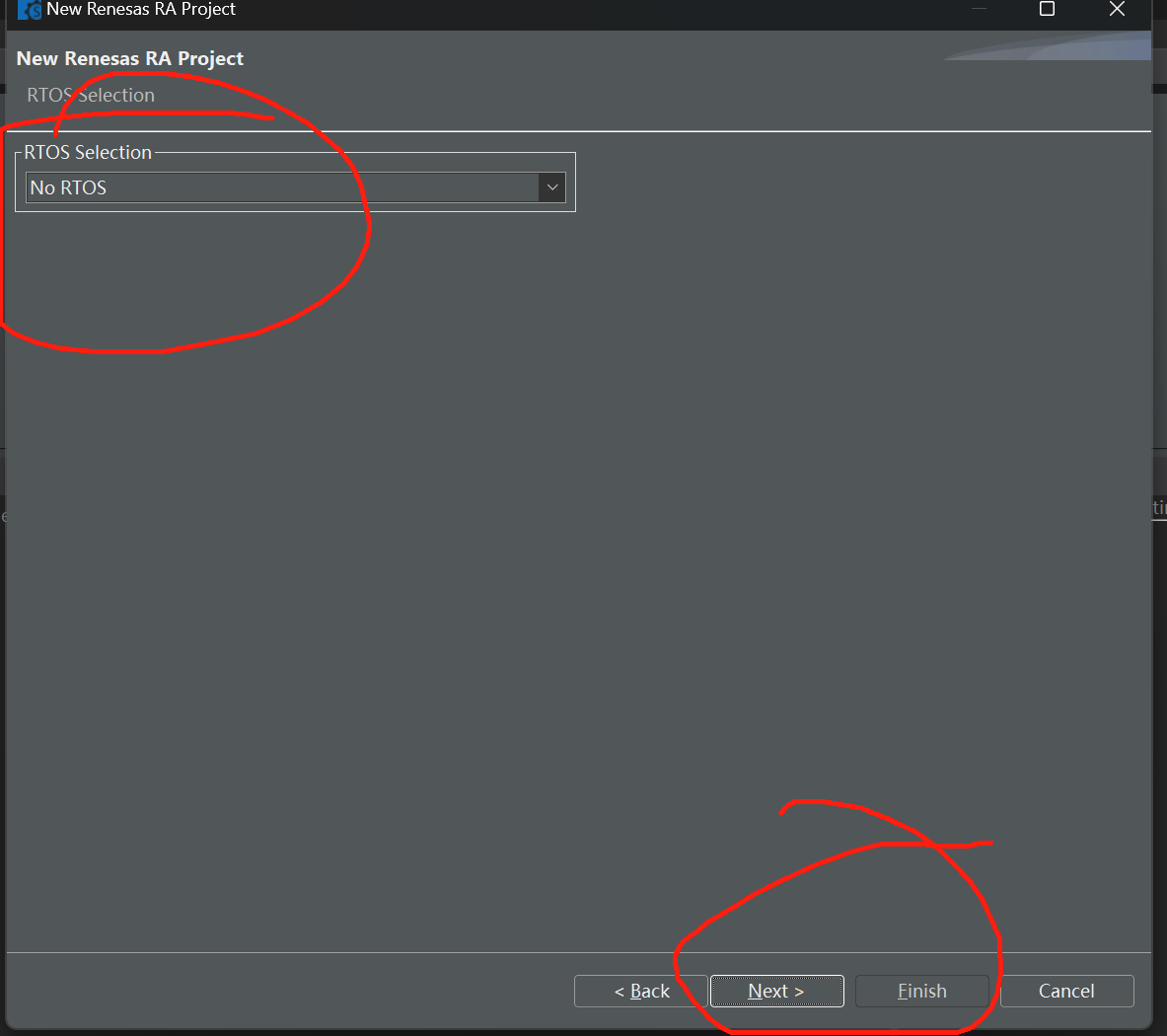

4。选择非RTOS

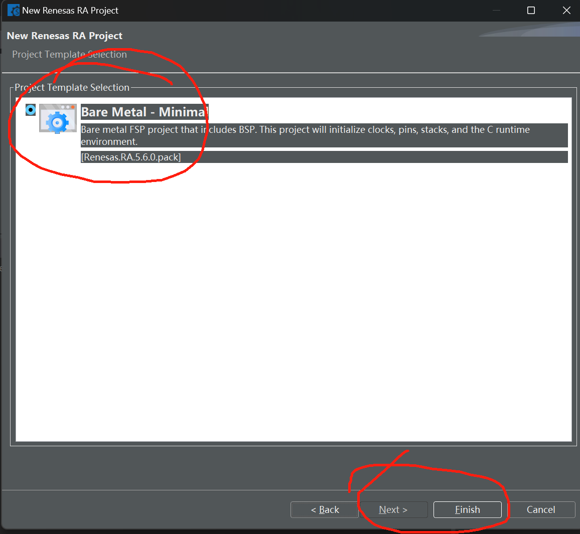

5。不选择任何外设,最小化
6。生成代码

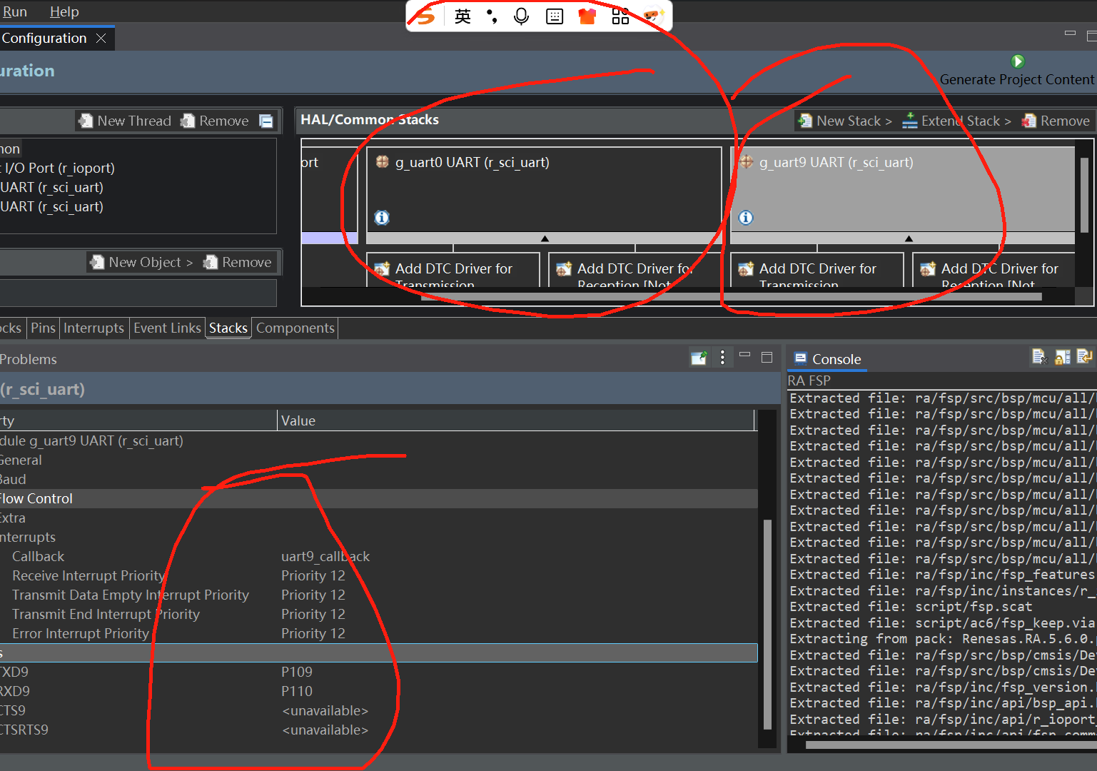

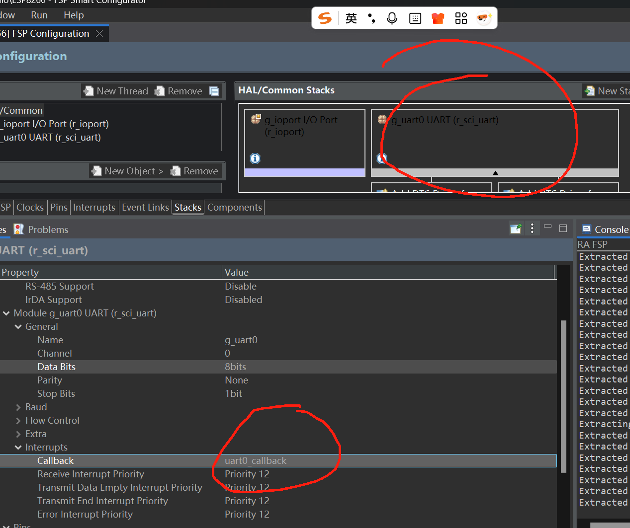

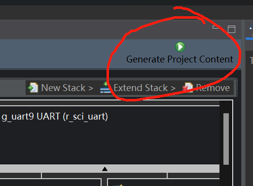

7。添加串口
一共两个
8。生成代码

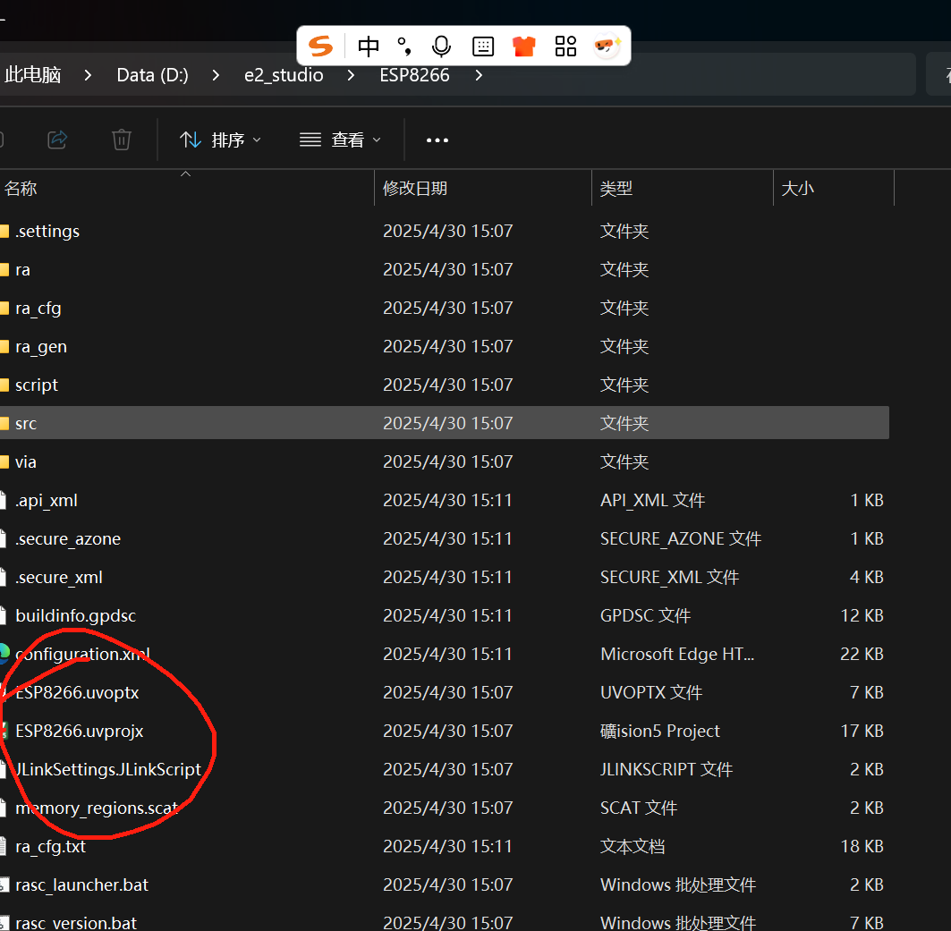

9。打开KEIL

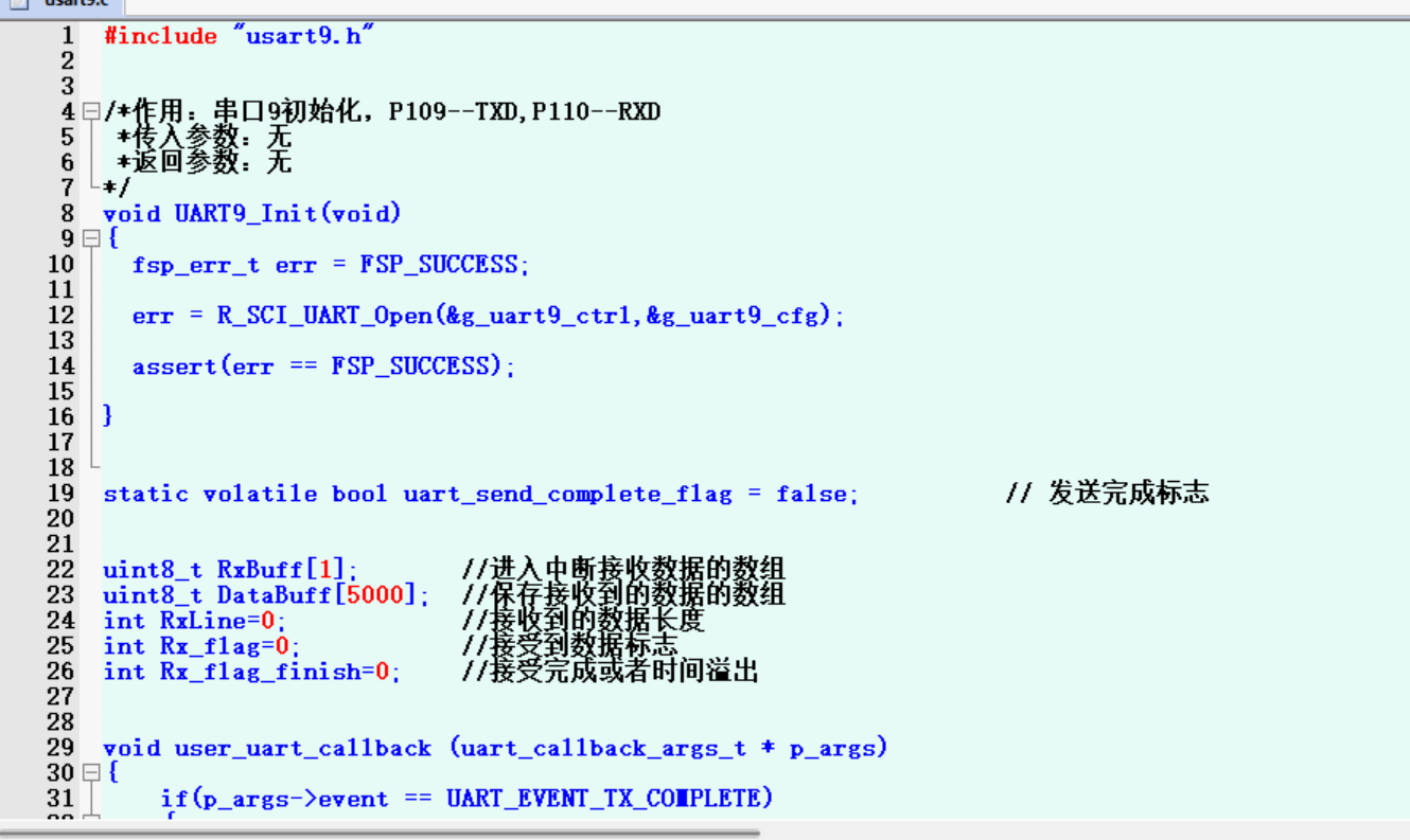

10。串口9函数实现代码
#include "usart9.h"
/*作用:串口9初始化,P109--TXD,P110--RXD
*传入参数:无
*返回参数:无
void UART9_Init(void)
fsp_err_t err = FSP_SUCCESS;
err = R_SCI_UART_Open(&g_uart9_ctrl,&g_uart9_cfg);
assert(err == FSP_SUCCESS);
static volatile bool uart_send_complete_flag = false; // 发送完成标志
uint8_t RxBuff[1]; //进入中断接收数据的数组
uint8_t DataBuff[5000]; //保存接收到的数据的数组
int RxLine=0; //接收到的数据长度
int Rx_flag=0; //接受到数据标志
int Rx_flag_finish=0; //接受完成或者时间溢出

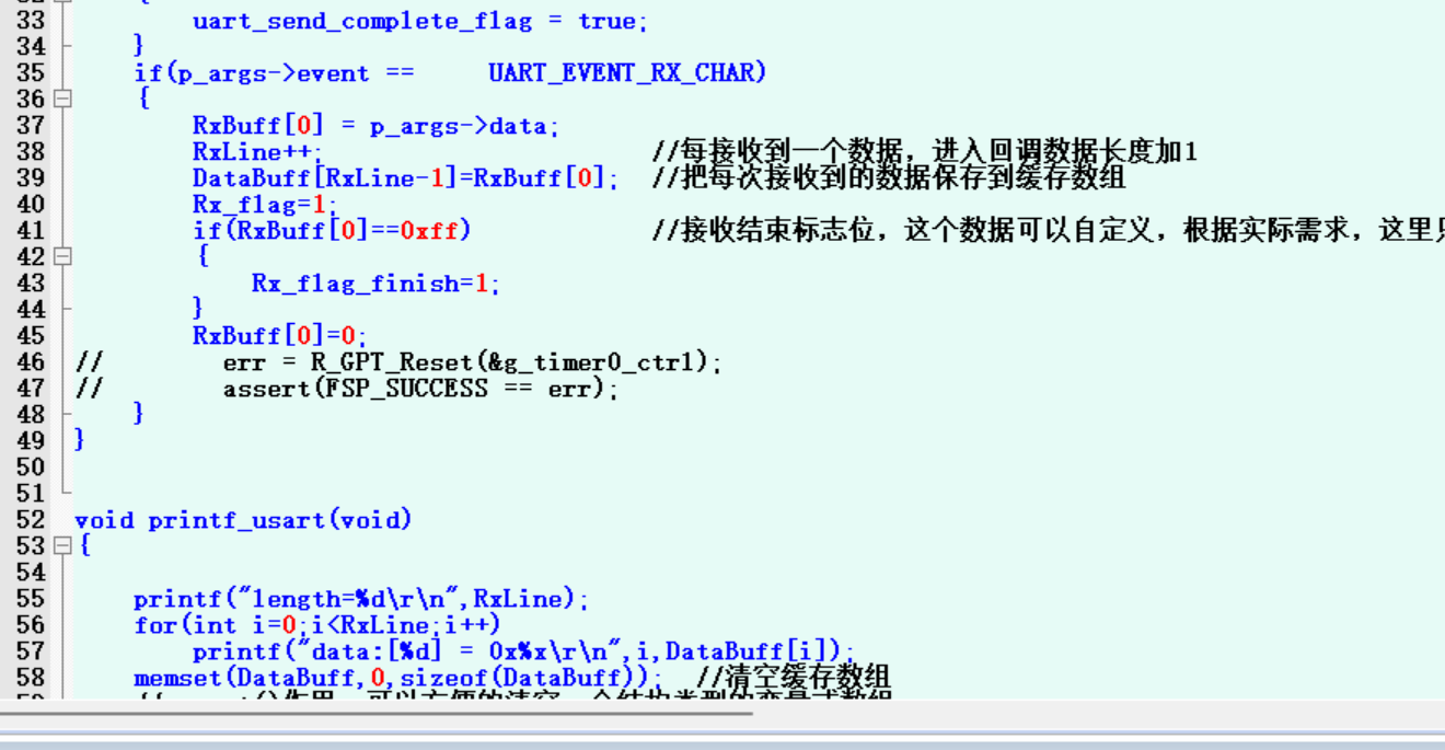

void user_uart_callback (uart_callback_args_t * p_args)
if(p_args->event == UART_EVENT_TX_COMPLETE)
uart_send_complete_flag = true;
if(p_args->event == UART_EVENT_RX_CHAR)
RxBuff[0] = p_args->data;
RxLine++; //每接收到一个数据,进入回调数据长度加1
DataBuff[RxLine-1]=RxBuff[0]; //把每次接收到的数据保存到缓存数组
Rx_flag=1;
if(RxBuff[0]==0xff) //接收结束标志位,这个数据可以自定义,根据实际需求,这里只做示例使用,不一定是0xff
Rx_flag_finish=1;
RxBuff[0]=0;
// err = R_GPT_Reset(&g_timer0_ctrl);
// assert(FSP_SUCCESS == err);
void printf_usart(void)
printf("length=%d\\\\r\\\\n",RxLine);
for(int i=0;i<RxLine;i++)
printf("data:[%d] = 0x%x\\\\r\\\\n",i,DataBuff[i]);
memset(DataBuff,0,sizeof(DataBuff));
RxLine=0;
Rx_flag_finish=0;
Rx_flag = 0;

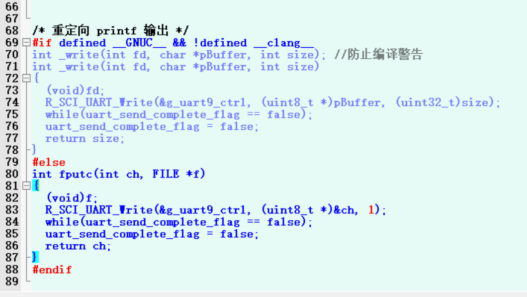

/* 重定向 printf 输出 */
#if defined GNUC && !defined clang
int _write(int fd, char *pBuffer, int size); //防止编译警告
(void)fd;
R_SCI_UART_Write(&g_uart9_ctrl, (uint8_t *)pBuffer, (uint32_t)size);
while(uart_send_complete_flag == false);
return size;
#else
int fputc(int ch, FILE *f)
(void)f;
R_SCI_UART_Write(&g_uart9_ctrl, (uint8_t *)&ch, 1);
return ch;
#endif
重定义

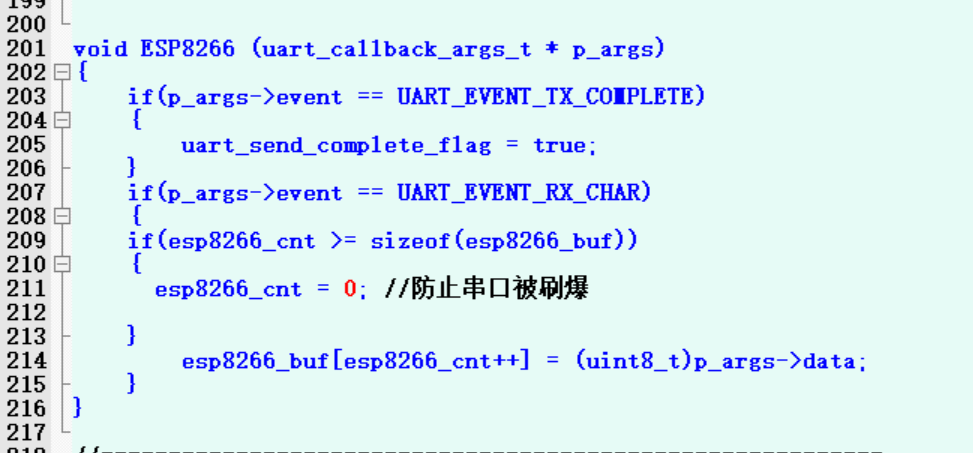

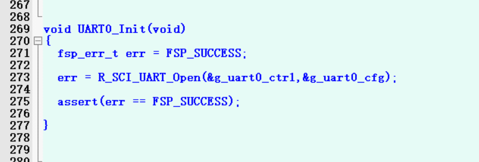

11。串口0 ESP8266代码定义
void ESP8266 (uart_callback_args_t * p_args)
if(esp8266_cnt >= sizeof(esp8266_buf))
esp8266_cnt = 0; //防止串口被刷爆
esp8266_buf[esp8266_cnt++] = (uint8_t)p_args->data;

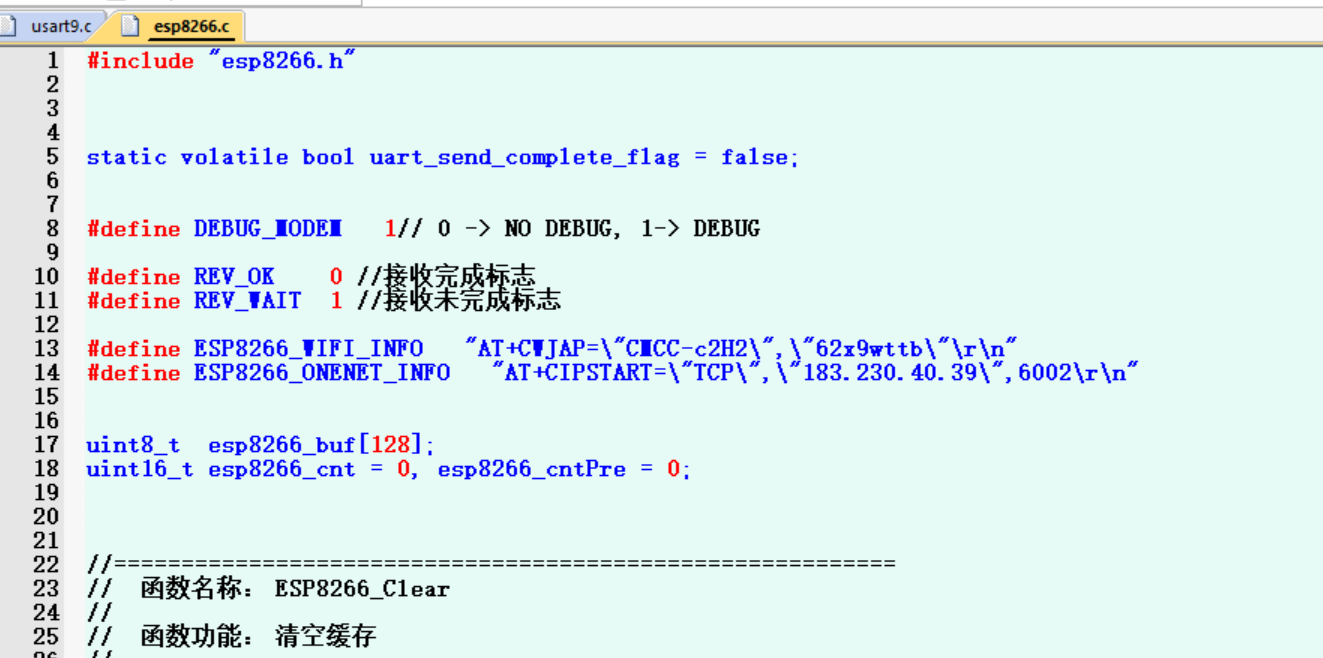

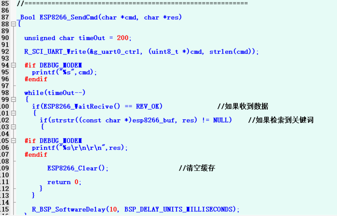

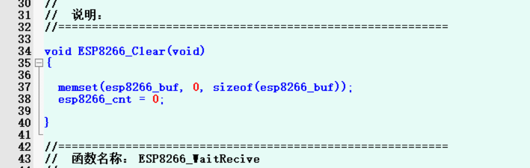

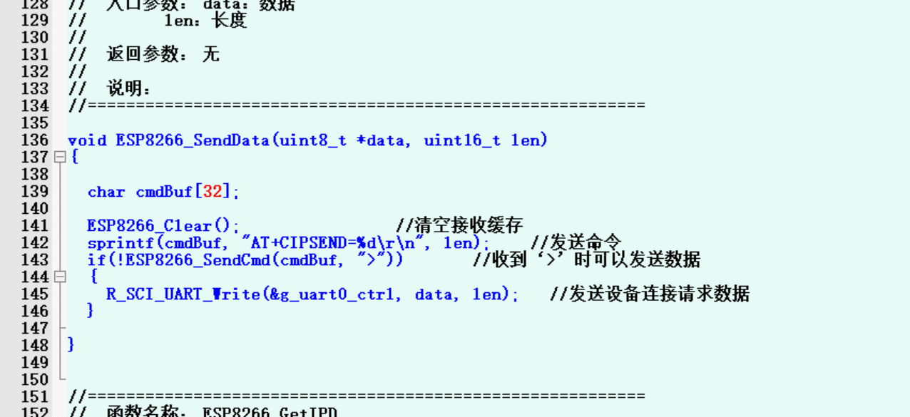

_Bool ESP8266_SendCmd(char *cmd, char *res)
unsigned char timeOut = 200;
R_SCI_UART_Write(&g_uart0_ctrl, (uint8_t *)cmd, strlen(cmd));
#if DEBUG_MODEM
printf("%s",cmd);
#endif
while(timeOut--)
if(ESP8266_WaitRecive() == REV_OK)
if(strstr((const char *)esp8266_buf, res) != NULL)
#if DEBUG_MODEM
printf("%s\\\\r\\\\n\\\\r\\\\n",res);
#endif
ESP8266_Clear();
return 0;
R_BSP_SoftwareDelay(10, BSP_DELAY_UNITS_MILLISECONDS);
return 1;
设置好了核心代码后,就可以跑通RSP8266了,

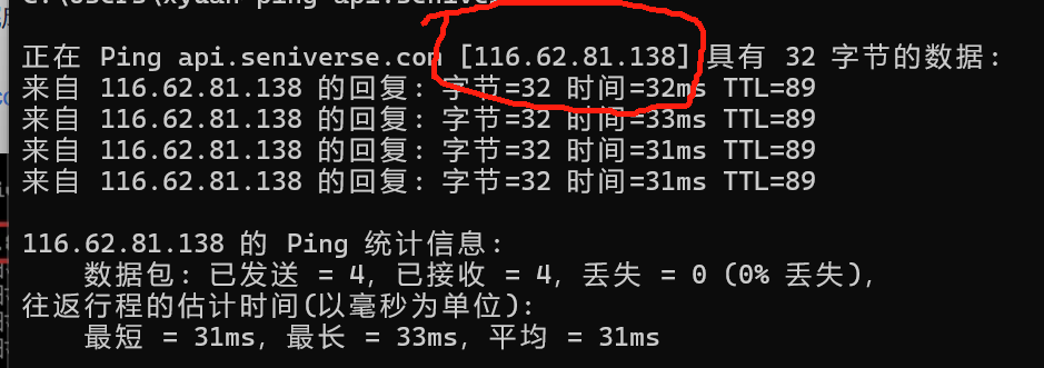

步骤:win+r键→输入cmd→输入ping api.seniverse.com并回车
红色框中的就是心知app的IP地址,后面要用到这个,非常关键!!

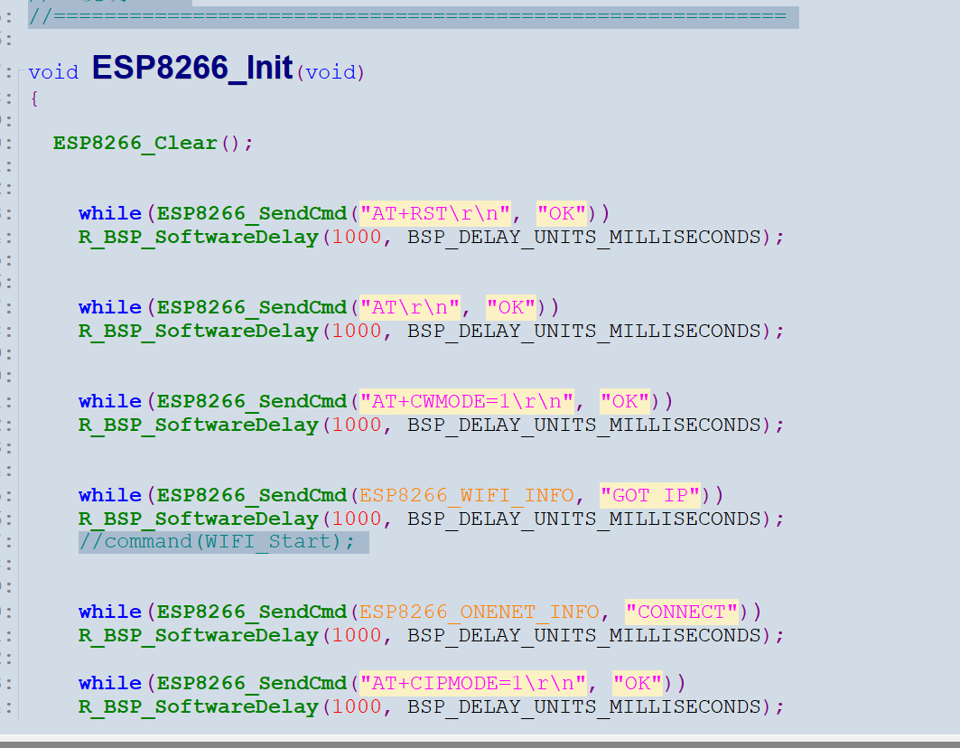

void ESP8266_Init(void)
ESP8266_Clear();
while(ESP8266_SendCmd("AT+RST\\r\\n", "OK"))
R_BSP_SoftwareDelay(1000, BSP_DELAY_UNITS_MILLISECONDS);
while(ESP8266_SendCmd("AT\\r\\n", "OK"))
while(ESP8266_SendCmd("AT+CWMODE=1\\r\\n", "OK"))
while(ESP8266_SendCmd(ESP8266_WIFI_INFO, "GOT IP"))
while(ESP8266_SendCmd(ESP8266_ONENET_INFO, "CONNECT"))
while(ESP8266_SendCmd("AT+CIPMODE=1\\r\\n", "OK"))
command(Data);
command(TX_Data);
R_BSP_SoftwareDelay(10000, BSP_DELAY_UNITS_MILLISECONDS);

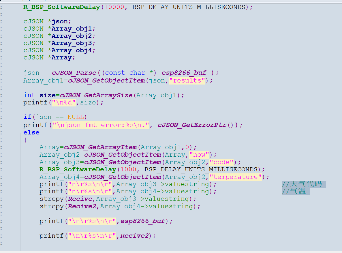

cJSON *json;
cJSON *Array_obj1;
cJSON *Array_obj2;
cJSON *Array_obj3;
cJSON *Array_obj4;
cJSON *Array;
json = cJSON_Parse((const char *) esp8266_buf );
Array_obj1=cJSON_GetObjectItem(json,"results");
int size=cJSON_GetArraySize(Array_obj1);
printf("\\n%d",size);
if(json == NULL)
printf("\\njson fmt error:%s\\n.", cJSON_GetErrorPtr());
else
Array=cJSON_GetArrayItem(Array_obj1,0);
Array_obj2=cJSON_GetObjectItem(Array,"now");
Array_obj3=cJSON_GetObjectItem(Array_obj2,"code");
Array_obj4=cJSON_GetObjectItem(Array_obj2,"temperature");
printf("n\\r%s\\n\\r",Array_obj3->valuestring);
printf("n\\r%s\\n\\r",Array_obj4->valuestring);
strcpy(Recive,Array_obj3->valuestring);
strcpy(Recive2,Array_obj4->valuestring);
printf("\\n\\r%s\\n\\r",esp8266_buf);
printf("\\n\\r%s\\n\\r",Recive2);
memset(Recive2,0x00,sizeof(Recive2));

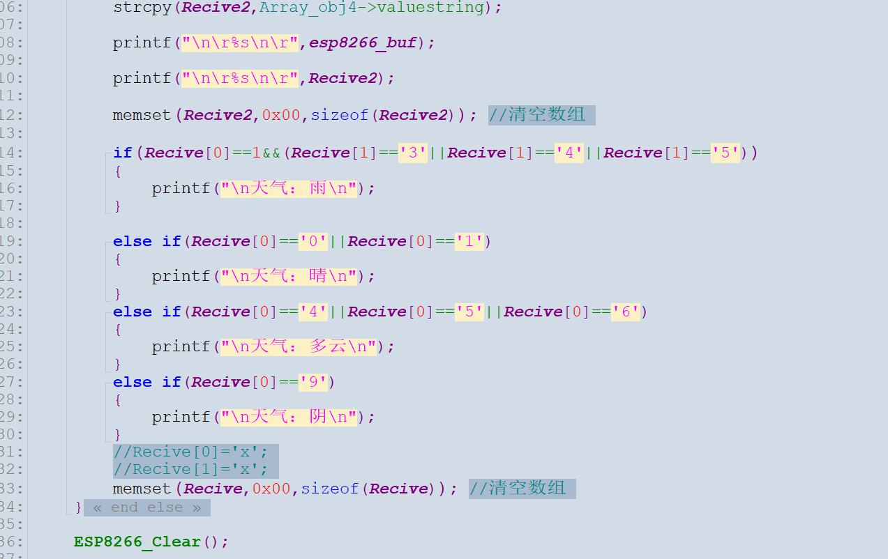

if(Recive[0]==1&&(Recive[1]=='3'||Recive[1]=='4'||Recive[1]=='5'))
printf("\\n天气:雨\\n");
else if(Recive[0]=='0'||Recive[0]=='1')
printf("\\n天气:晴\\n");
else if(Recive[0]=='4'||Recive[0]=='5'||Recive[0]=='6')
printf("\\n天气:多云\\n");
else if(Recive[0]=='9')
printf("\\n天气:阴\\n");
memset(Recive,0x00,sizeof(Recive));

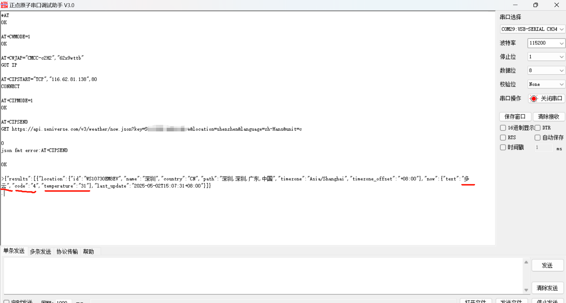

我使用了cJSON来解析返回的天气信息,可以参看深圳市天气预报如下
打开串口助手,查看打印的天气信息

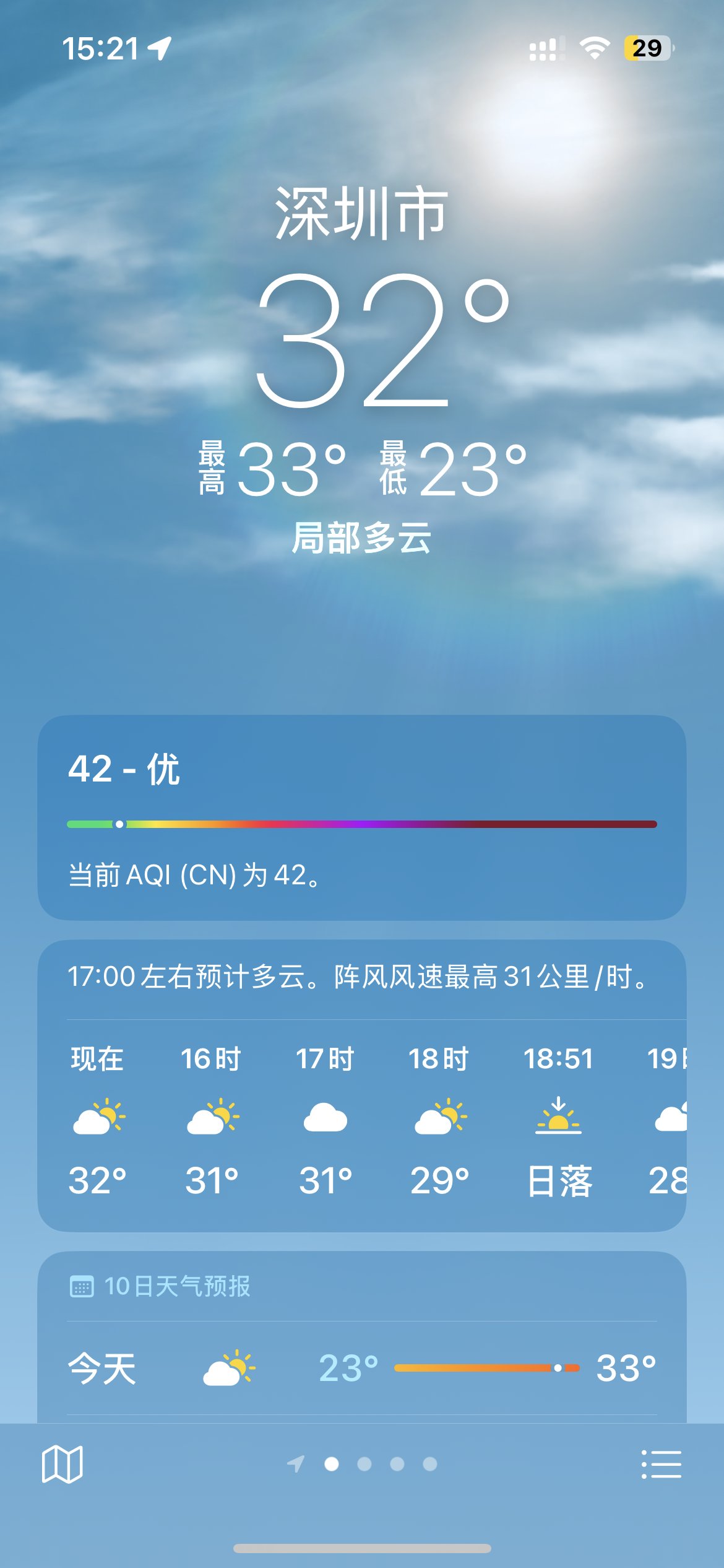

打开手机查看深圳天气,发现在31度,是比较准确的!!!
