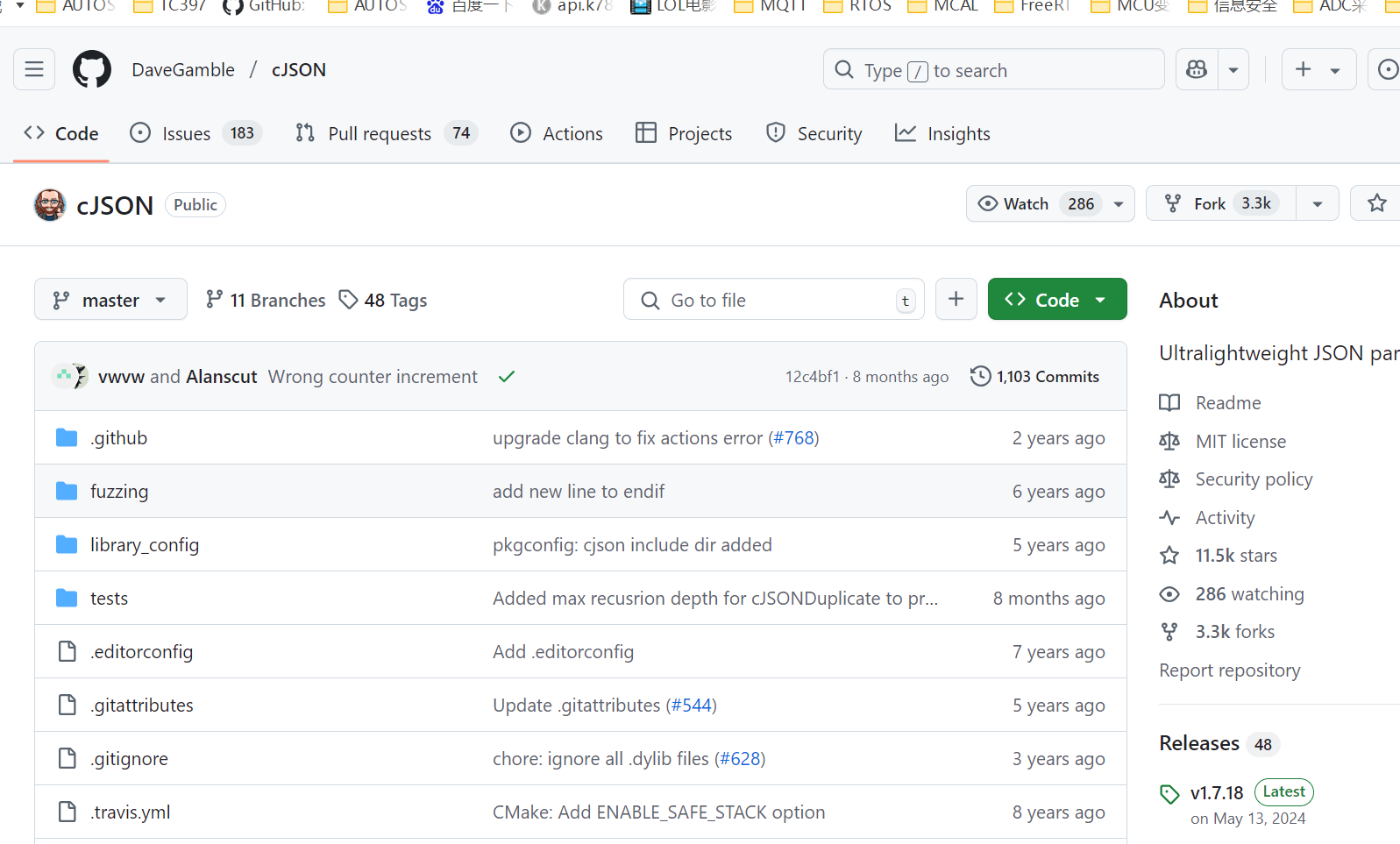

CJSON的官网链接如下:
https://github.com/DaveGamble/cJSON
大家先把它下载下来

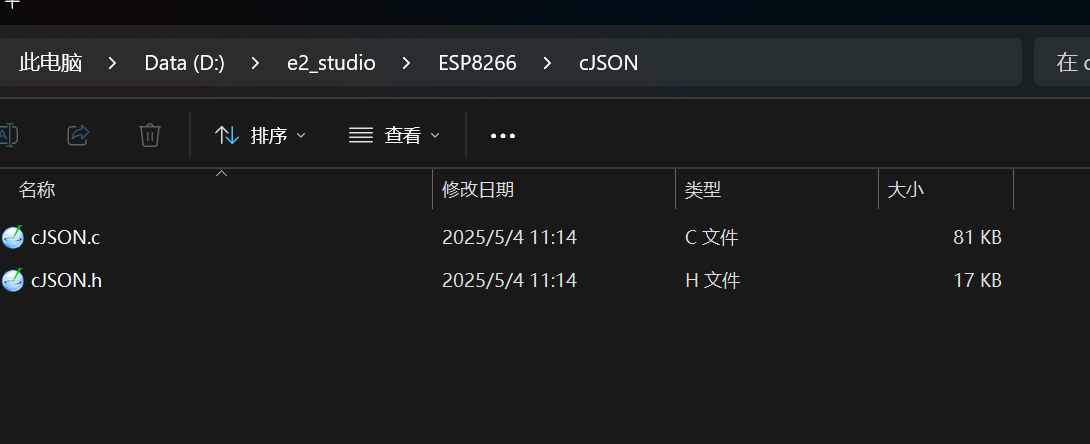

我们只需要使用其中的两个文件cJSON.c和cJSON.h,其它的删除

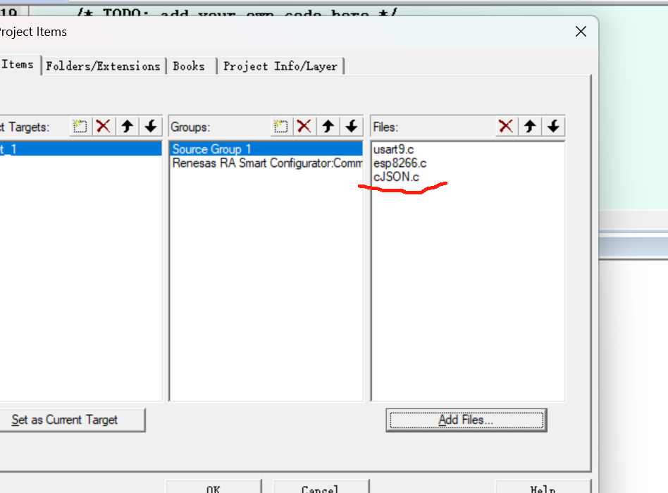

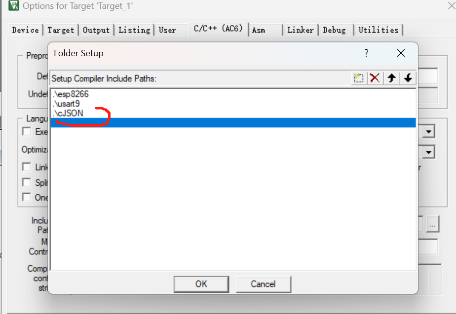

1。先把cJSON复制到串口工程目录下,在KEIL中添加路劲和文件。建立串口我之前写了很多帖子了,就不重复造轮子,只讲重点!!!
Cjson 只有一个 C 文件 Cjson.C 和一个头文件 Cjson.h。所以只需要将这两个文件拷贝到工程文件夹中,并将 Cjson.C 添加到
工程中就可以了。

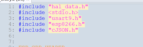

2。添加头文件
#include "hal_data.h"
#include <stdio.h>
#include "usart9.h"
#include "esp8266.h"
#include "cJSON.h"
这是我的工程

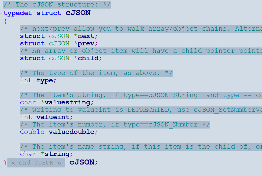

next 和prev 指针可以用来遍历“矩阵”或者“对象”类型的 JSON 数据链表;这两种类型的 JSON 数据还会有一个子数据
指针*child
type : 表示该 json 数据的类型,比如数字,字符串、矩阵、对象等
valuestring, valueint, valuedouble 和string 指针分别指向该 json 数据类型具体的值,视其类型而定。

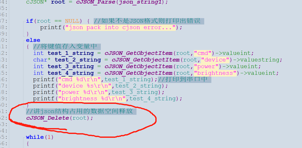

4。使用 cjson 解析 json 数据
可以通过 cJSON_Parse()函数来解析接收到的 json 数据,cJSON_Parse()函数会对数据进行解析,并申请一段内存保存解析
后的 cjson 的数据结构,并返回指针。通过 cJSON_GetObjectItem()函数可以获取解析后的 cjson 数据结构中的第一级子对象。使用 cJSON_Parse()后,切记也一定要通过 cJSON_Delete 释放之前所申请的内存。

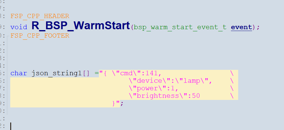

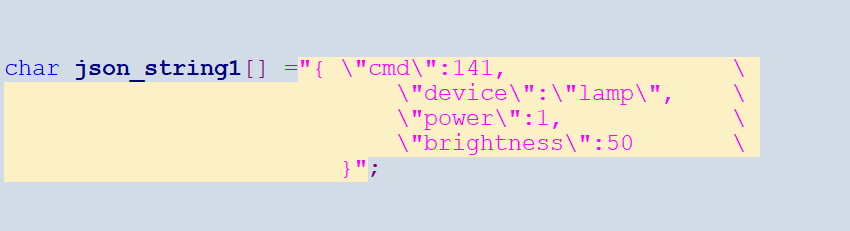

下面代码是对收到的 json 数据的解析过程。收到的数据内容为:
char json_string1[] =
"cmd":141,
"device":"lamp",
"power":1,
"brightness":50

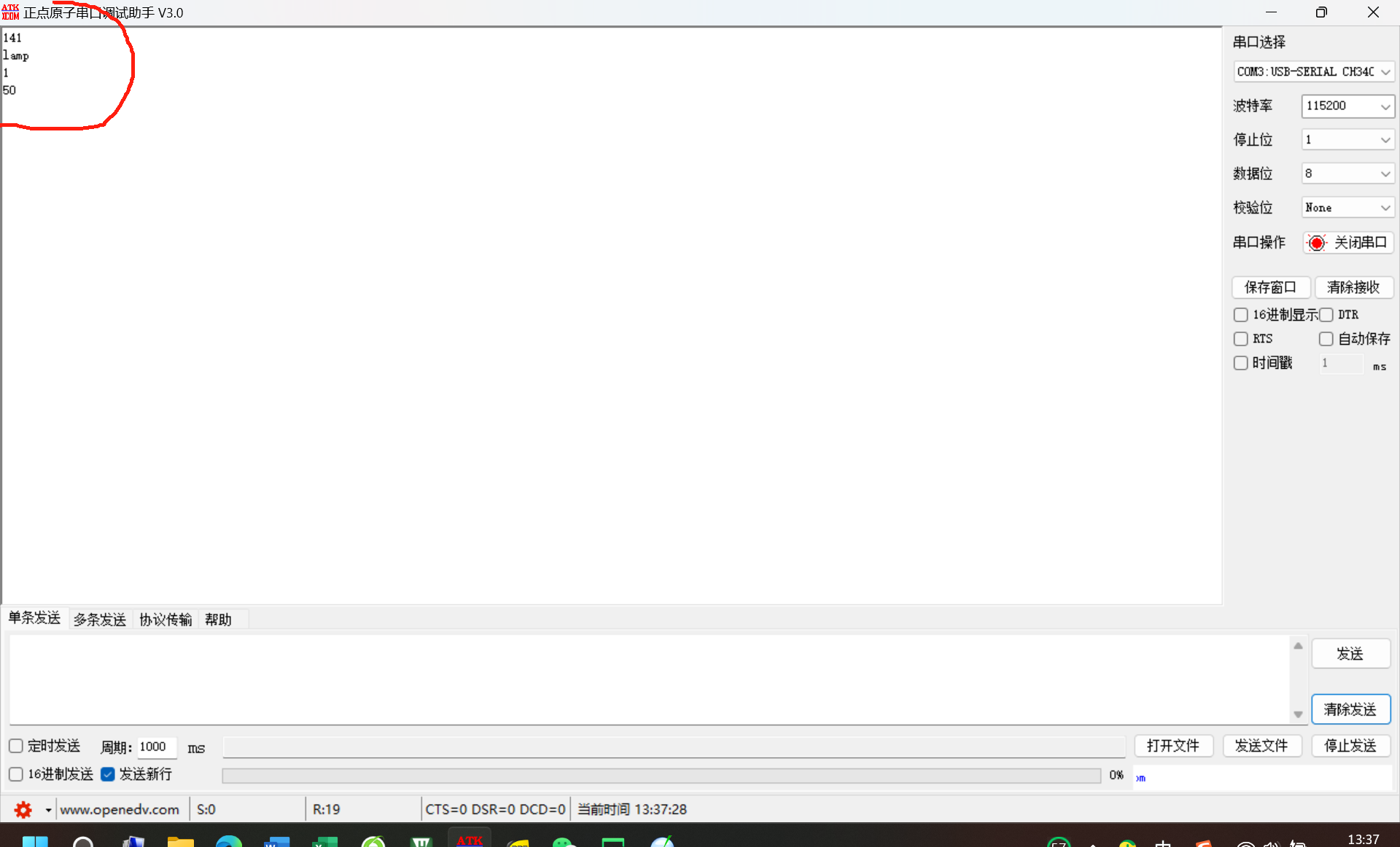

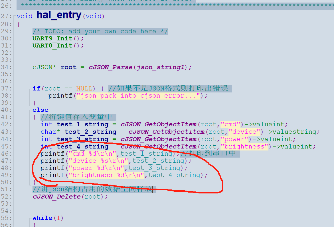

打开串口助手查看数据

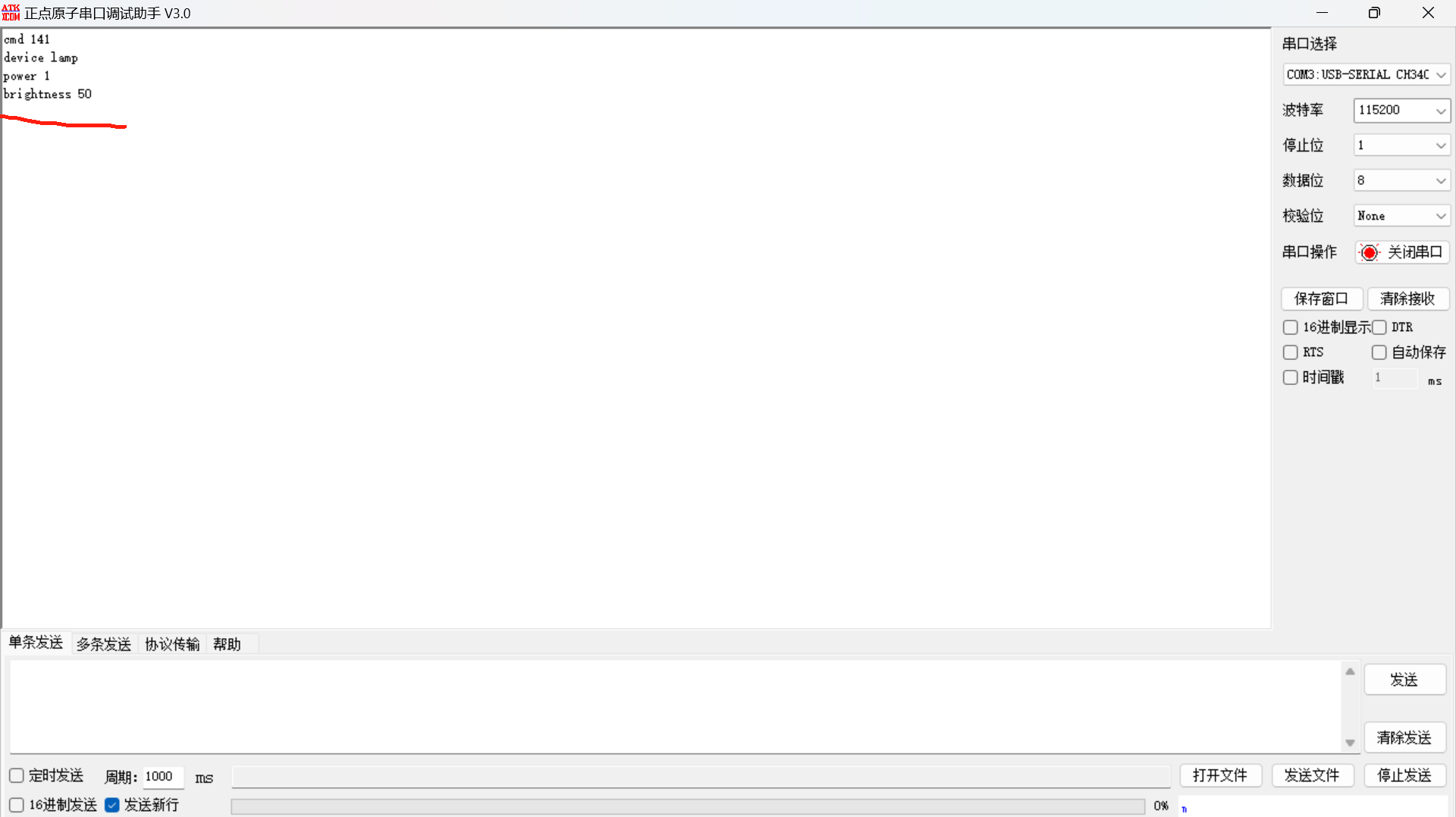

为了方便大家查看,我把代码改成这样
这样大家就很好理解了,查看串口助手
cJSON 代码量不大,用起来也方便。使用的时候一定要注意前面提到对使用完的内存空间进行释放。否则会造成内存泄漏。
