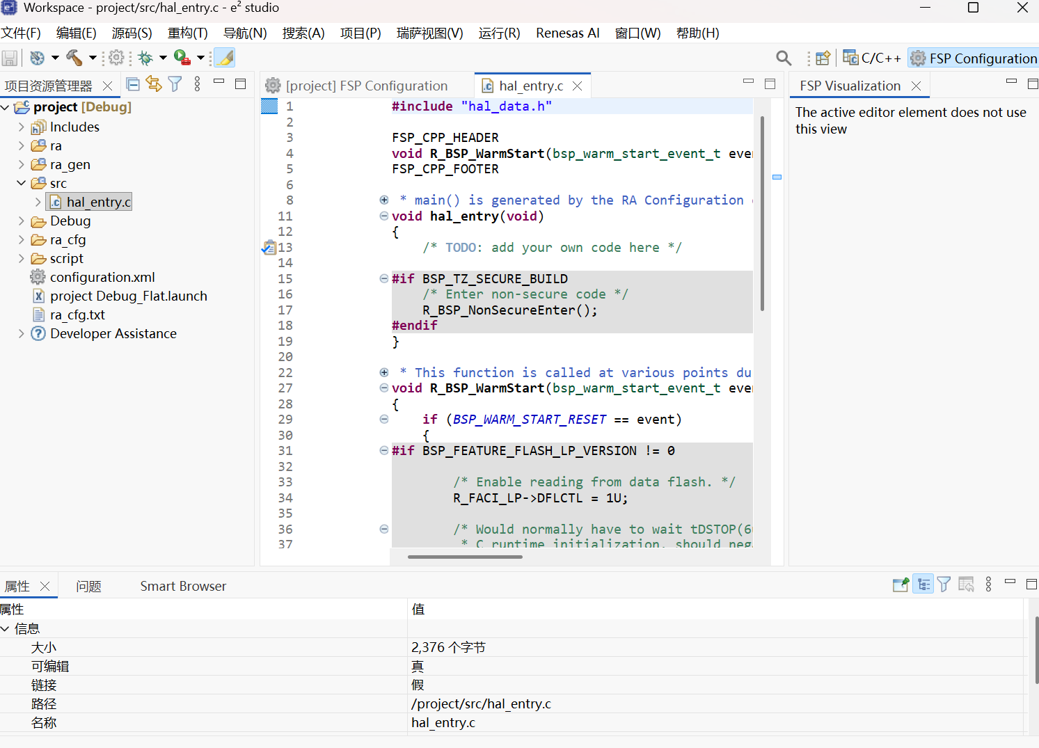

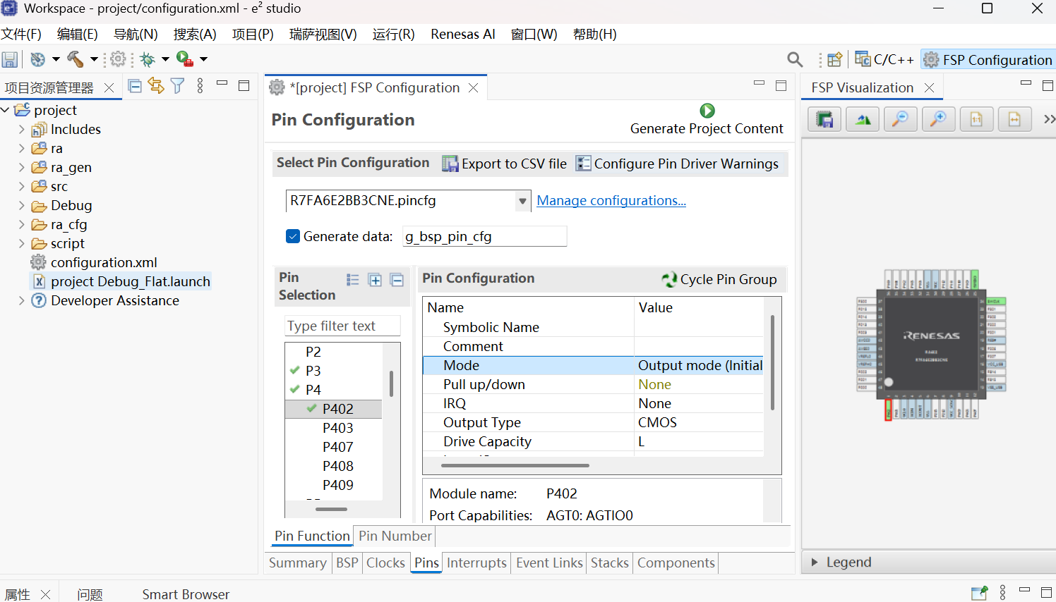

接下来我们要使用 FSP Configuration 配置 GPIO 的 P402 输出,且初始化为低电平,如下图所示:
接下来的内容其实跟官方文档差不太多。
保存之后点击 Generate Project Content ,打开 src -> hal_entry.c 文件进行添加应用程序。

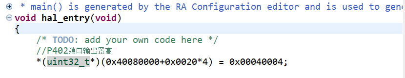

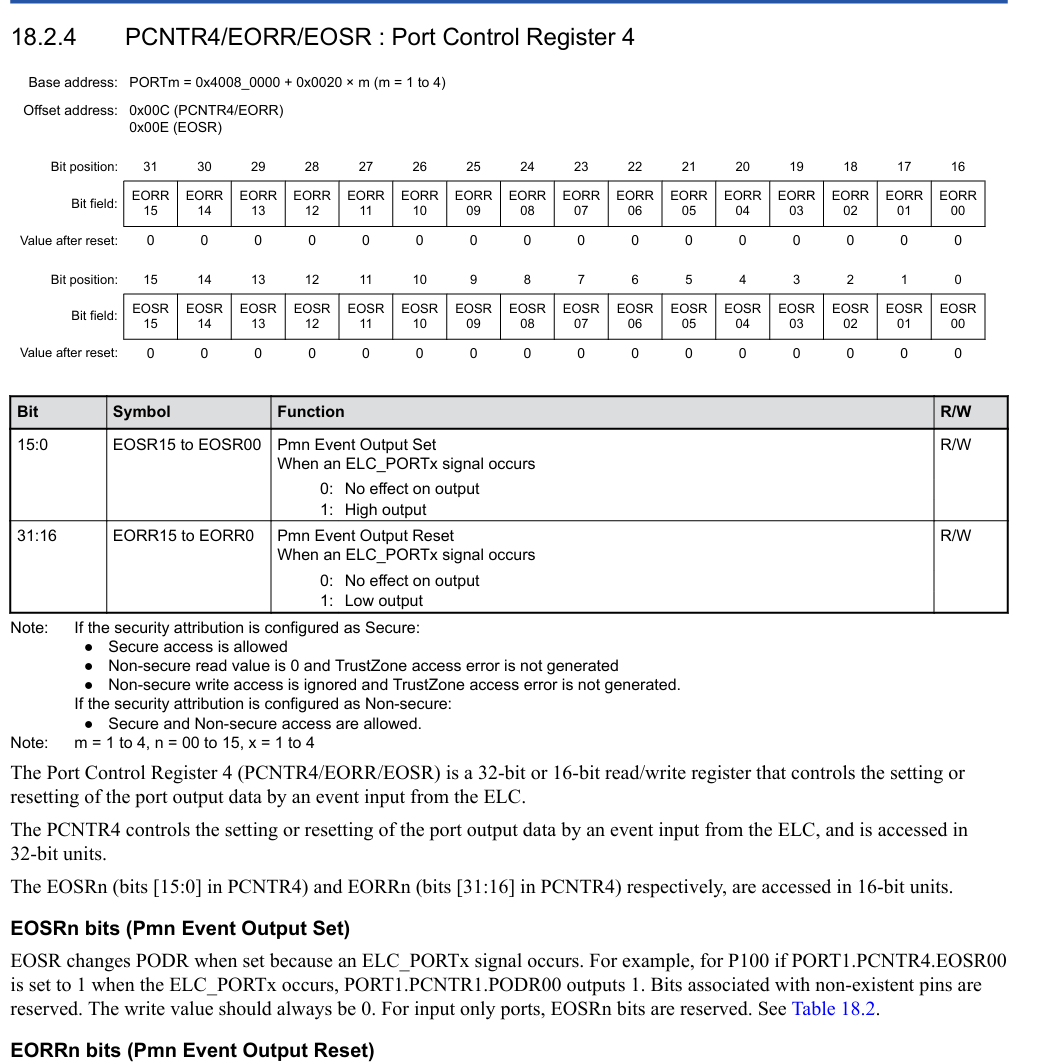

寄存器驱动IO:
首先需要了解这块板子的寄存器和IO关系吧,官方给了资料在\立创·地奇星RA6E2开发板\4、官方文档\RA6E2 Group.pdf,第438页就是端口位操作寄存器的说明,这里和官方给的示例一致选择P402
研究一下啥意思,P402也就是指的是PORT4 的 2 号 IO,手册里有写这个寄存器的绝对地址写法:
Base address: PORTm = 0x4008_0000 + 0x0020 × m (m = 1 to 4)
* `m=4`:因为要控制的是`P402`(PORT4 的 2 号 IO 口),所以`m`取 4;
* 计算过程:`0x0020×4 = 0x80`,因此最终地址 = `0x40080000 + 0x80 = 0x40080080`;
* 这个地址就是「PORT4 的 PCNTR1 寄存器」(32 位访问)的物理地址,操作它就能控制 PORT4 所有 IO 的方向和电平。
而看到资料里写的,低0到15位控制输入输出模式,高16到31位控制电平高低。要求输出置高,分两步:
- 第一步:把
PDR2(PORT4 的 PCNTR1 第 2 位)置 1 → 设置 P402 为 输出模式;
- 第二步:把PODR2(PORT4 的 PCNTR1 第 18 位,因为 PODR 是 31~16 位,PODR2=16+2=18 位)置 1 → 设置 P402 输出 **高电平** 。

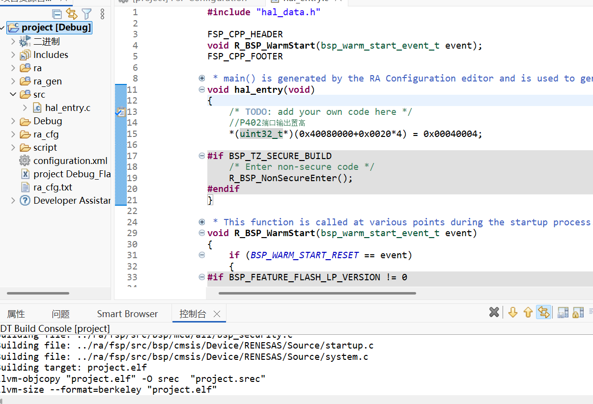

也就是0000_0100_0000_0100也就是00040004。写在如图:
接下来进行编译构建。直接点击项目右击点击构建项目即可。
寄存器驱动IO就完成。

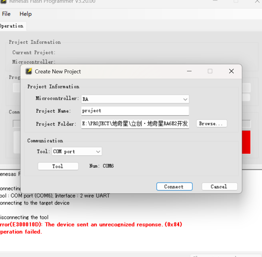

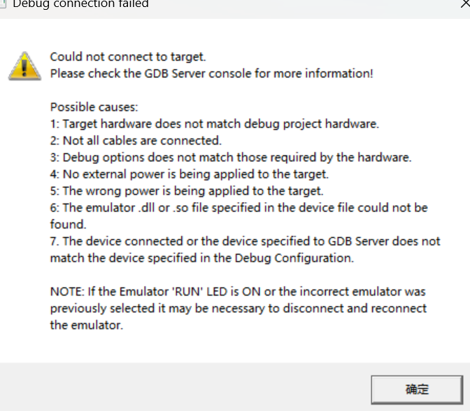

我没用成功J-LINK,改天研究一下。。。

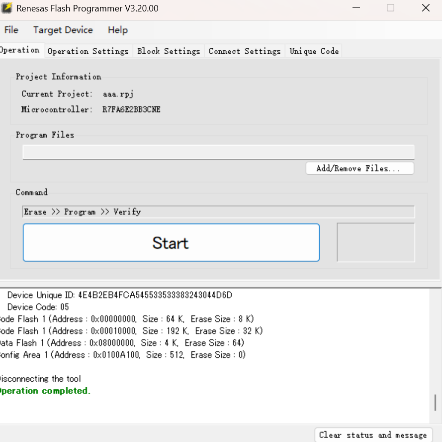

在文件夹立创·地奇星RA6E2开发板\1串口&USB下载软件安装包解压缩Renesas Flash Programmer V3.21,这是一款烧录工具软件,瑞萨电子(Renesas Electronics)推出的一款官方、免费、图形化的PC端软件工具,专用于对其微控制器(MCU)、微处理器(MPU)等芯片的片上Flash存储器进行编程(即烧录/下载程序) 。简单来说,它就是一个程序烧录器,是连接你的电脑和瑞萨芯片的桥梁,负责将编译好的可执行文件(如 .hex, .mot 文件)写入到目标芯片的Flash中。
我一开始使用USB TO TTL芯片把GND和3.3V都连接上然后把USB TO TTL芯片插到电脑上会一直报错。
但是我不用USB TO TTL芯片供电而是插上了Type-c 数据线,用于通信和供电就可以。USB转TTL模块的3.3V输出能力还是有限。

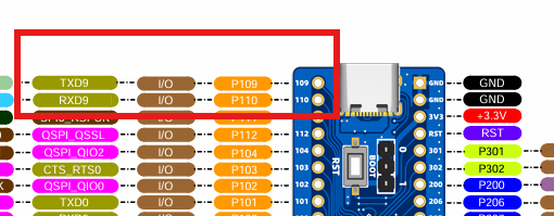

连接引脚,USB TO TTL的GND和3.3V不连,RXD和TXD连接如图框。

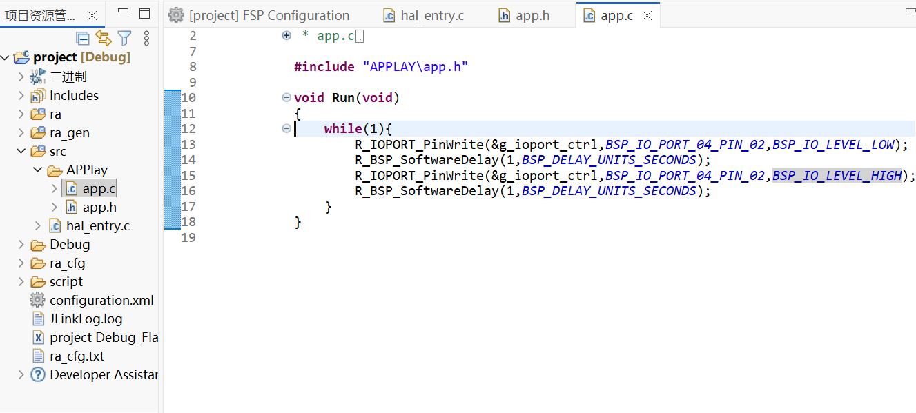

我在src下新建了一个APPLAY的文件夹,在文件夹下写的。
led.h:
#ifndef APPLAY_APP_H_
#define APPLAY_APP_H_
#include"hal_data.h"
void Run(void);
#endif
led.c:
#include"APPLAY\app.h"
voidRun(void)
while(1){
R_IOPORT_PinWrite(&g_ioport_ctrl,BSP_IO_PORT_04_PIN_02,BSP_IO_LEVEL_LOW);
R_BSP_SoftwareDelay(1,BSP_DELAY_UNITS_SECONDS);
R_IOPORT_PinWrite(&g_ioport_ctrl,BSP_IO_PORT_04_PIN_02,BSP_IO_LEVEL_HIGH);

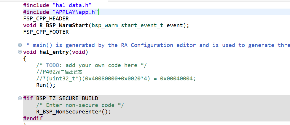

最后相当于在main.c调用Run函数:

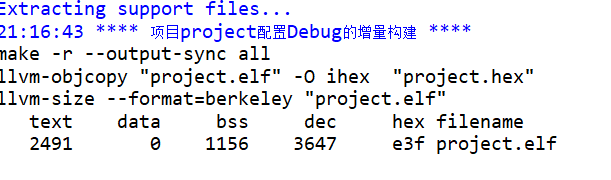

点击那个上面的锤头,运行:

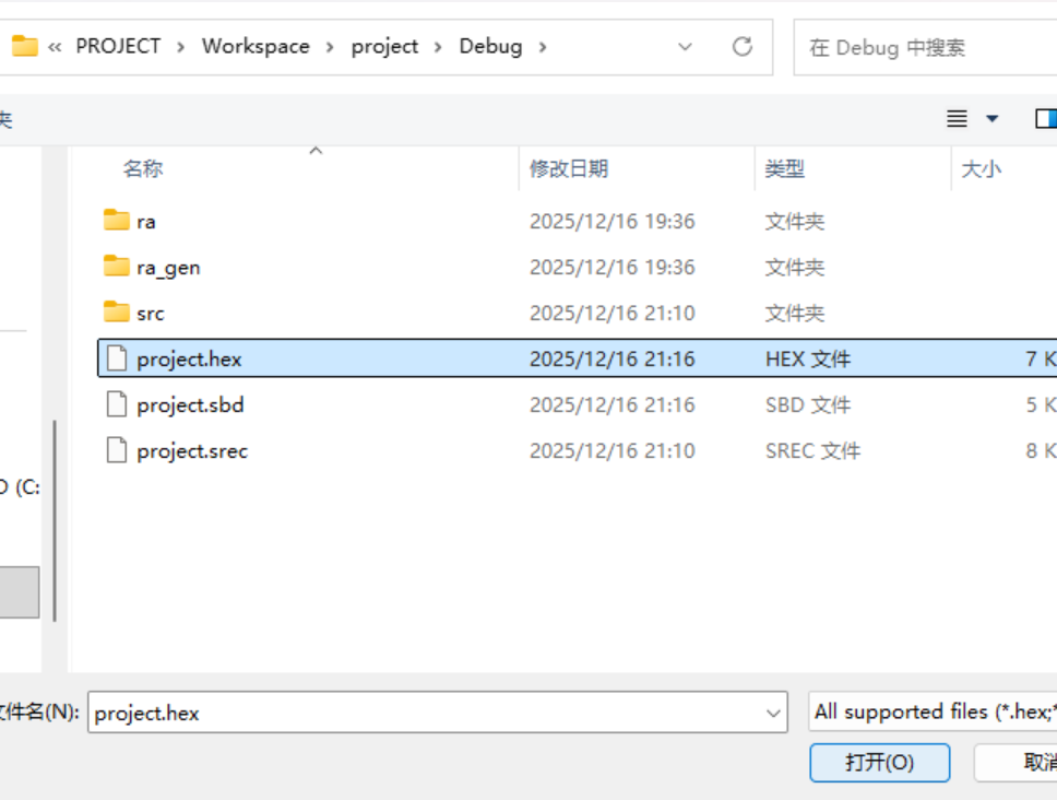

记得配置e2的时候加上C/C++配置生成hex文件,
拿到的hex文件用RFP烧写。
PS:注意BOOT的接地帽位置,找错好久。
