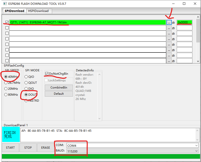

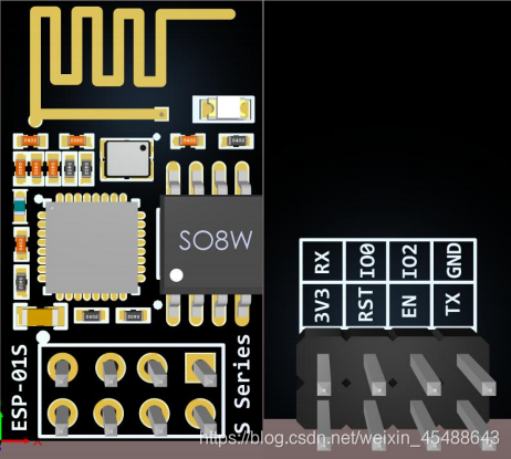

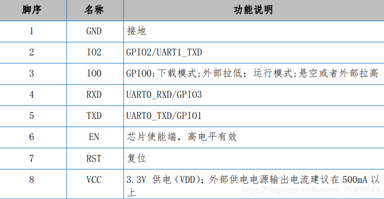

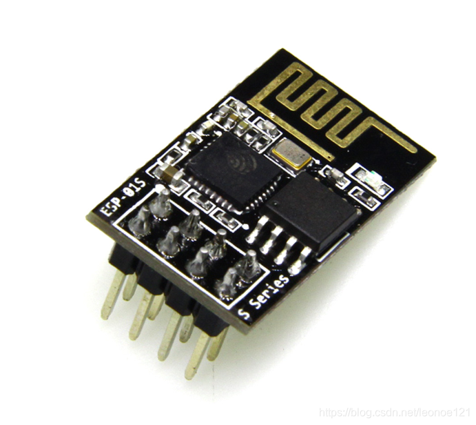

2.2
| ESP8266-01sWiFi模块 | CH340模块 |
| RX | TX |
| TX | RX |
| ESP8266-01sWiFi模块 | 其他提供3V3电源(例如RA6E2单片机) |
| 3V3 | 接3V3电源 |
| IO0 | 接GND |
| GND | 接GND |

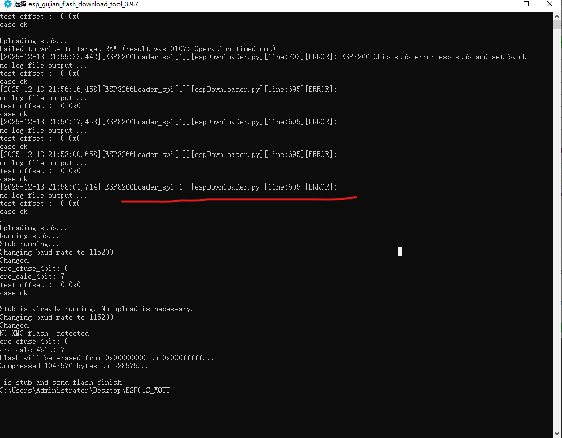

注意:
先点 ERASE 擦除,再点 START 烧录。
错误原因:ESP8266-01sWiFi模块的EN引脚接了3V3 导致的报错。
确认硬件连接:按照以上硬件连接,重新排查硬件5.4 烧录固件--硬件连接图。
先点 ERASE 擦除,再点 START 烧录。即可修复。
esp-01s使用RA6E2操作演示视频因录制操作视频文件较大,估上传。相关资料开源。
视频地址:因录制操作视频文件较大,估上传哔哩哔哩。相关资料开源。
视频地址:https://www.bilibili.com/video/BV1fhmoB5Ed1/?vd_source=9ebd187ccc98c26d8c32c09c0ffa5319
