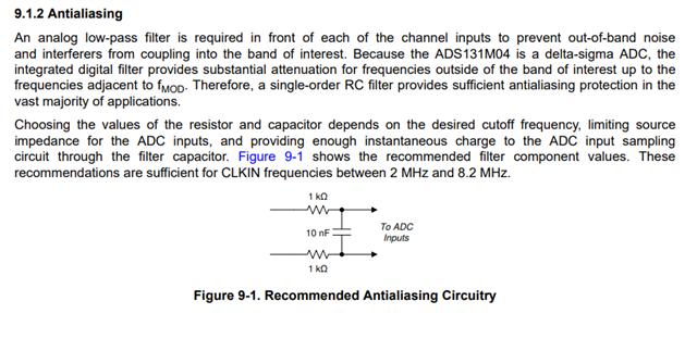

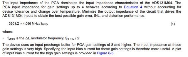

ADS131M04是一款24位、低功耗、四通道模数转换器(ADC),适用于高精度测量应用。在测量采样信号时,输入到ADC的信号出现1mV的波动可能是由多种因素导致的。以下是一些可能的原因:
1. 电源噪声:ADC的电源稳定性对测量结果有很大影响。如果电源存在噪声,可能会导致输入信号波动。确保使用稳定的电源,并在必要时使用电源滤波器。 2. 模拟输入噪声:模拟输入信号本身可能存在噪声。这可能是由于信号源、连接线、连接器或电路板上的干扰引起的。检查信号源和连接线,确保它们符合要求,并尽量减少干扰。 3. 电路板布局和布线:电路板上的布局和布线可能影响信号的稳定性。确保遵循良好的布局和布线实践,以减少噪声和干扰。 4. ADC内部噪声:虽然ADS131M04是一款高精度ADC,但它仍然可能受到内部噪声的影响。这种噪声通常很小,但在某些情况下可能导致输入信号波动。 5. 采样率:采样率可能影响测量结果。如果采样率过低,可能导致信号波动。尝试增加采样率,以减少波动。 综上所述,输入到ADC的信号出现1mV的波动可能是正常的,但也可能是由上述因素导致的。为了确保测量结果的准确性,建议检查电源、信号源、连接线、电路板布局和布线等因素,并在必要时进行优化。如果问题仍然存在,可以考虑使用更高精度的ADC或增加滤波器来减少噪声。 |
