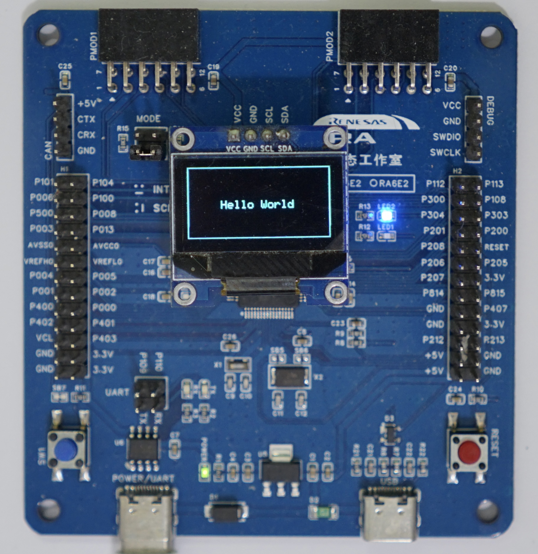

RA-Eco-RA4E2 开发板使用瑞萨 100MHz ARM Cortex-M33 内核 R7FA4E2 单片机,性能较 STM32F1 强不少,开发板实物图如下:
本篇文章使用 Keil 开发,完成以下两个实验:

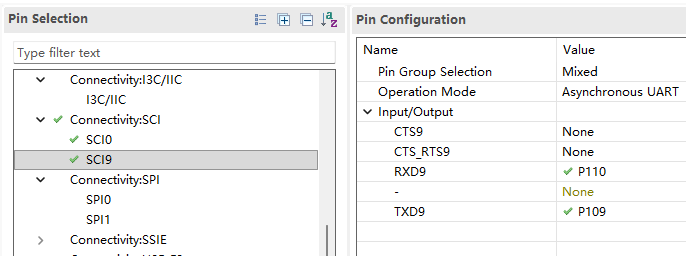

使用 FPS Smart Configuration 设置串口,原理图如下:
开发板上串口是 P109、P110,对应 SCI UART 9
引脚配置:
外设配置:
串口时钟设置为 115200 bps
配置完导出代码,代码里打开端口:

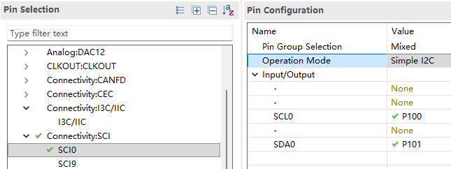

使用 FPS Smart Configuration 设置 I2C 接口,原理图如下:
开发板上 I2C 接口是 P100、P101,对应 SCI I2C 0
引脚配置:
外设配置:
I2C 时钟设置为 Fast mode(400K),从机地址在代码中设置即可

OLED 12864 则进行寄存器初始化后,调用字模显示 Hello World,400Kbps 的速率刷屏还是略显卡顿的,建议 IO 模拟 I2C 可以达到更快速率:
OLED_SSD1306_Init();
OLED_SSD1306_Fill(Black);
OLED_SSD1306_Str("Hello Word", 0, 0);
显示效果如下:
