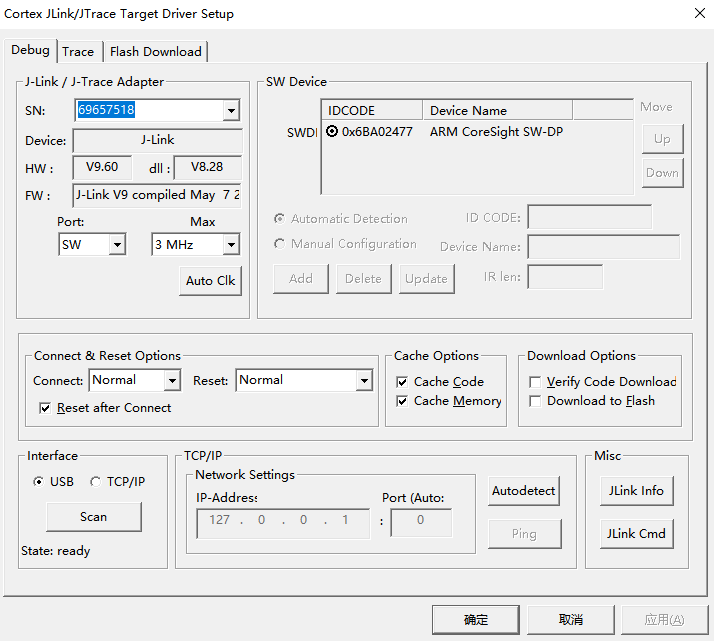

2.2 问题一:J-Link 无法识别芯片
2.2.1 可能的原因及排查步骤
- 驱动问题 :确保电脑已安装最新版本的 J-Link驱动程序 (可从 SEGGER 官网下载)。
- 硬件连接 :
- 确认 Debug USB 线已可靠连接至电脑和开发板的 Debug 接口。
- 确认开发板供电正常(电源指示灯亮起)。
- 复位电路冲突 :少数情况下,板载设计可能导致仿真器与 MCU 复位信号冲突。可尝试:
- 检查板载调试电路(如果有原理图),确保仿真器的复位信号(如
nSRST)与 MCU 复位连接正确。
- 在 J-Link Commander 中尝试使用
r0 (拉低复位) 和 r1 (释放复位) 命令操作复位信号,并测量电压变化。
2.2.2 更新 SEGGER 的 DLL
如果确认硬件连接无误但 Keil 或 e² studio 仍无法识别,有时是因为 IDE 自带的 J-Link DLL 版本较旧或与当前系统不兼容。可以尝试手动更新:
- 前往 SEGGER 官网下载最新版本的 J-Link Software and Documentation Pack 。
- 安装该软件包。
- 替换 DLL 文件(Keil MDK) :
- 找到 Keil 的安装目录,定位到
ARM\Segger 文件夹。
- 备份原有的
JLinkARM.dll 文件。
- 将新安装的 SEGGER J-Link 目录下的
JLinkARM.dll (通常在 C:\Program Files\SEGGER\JLink 或类似路径) 复制并替换到 Keil 的 ARM\Segger 目录下。
- 重启 Keil MDK 并再次尝试连接。
验证 J-Link 连接 :
成功识别型号

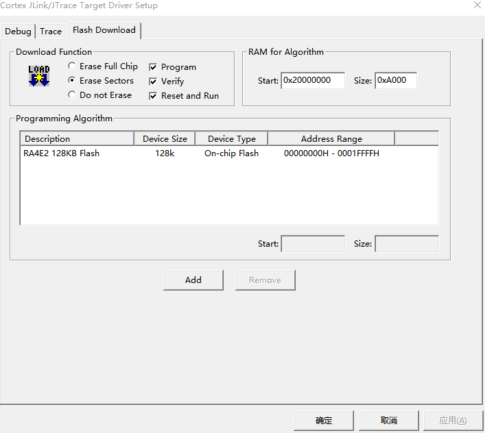

3.2 解决方案:更新 Flash 下载算法地址
很多 MCU 的 Flash 起始地址是 0x00000000。但有时(例如在某些预装 Bootloader 或特殊配置的板子上),应用程序的起始地址可能需要偏移。
在 Keil MDK 中修改 Flash 下载算法地址:
- 点击 Keil 的魔法棒选项 (Options for Target)。
- 转到 "Debug" 选项卡,确认你的调试器是 "J-Link / J-Trace Cortex" ,然后点击右侧的 "Settings" 。
- 在 "Flash Download" 选项卡下,你会看到 Flash 下载算法的列表。
- 选中当前的算法(例如
R7FA4E2Bxxx Flash),点击 "Remove" 移除它。
- 点击 "Add" , 重新添加****同一个 Flash 下载算法 。
- 添加后, 关键步骤 :在 "Start:" 字段中,将地址修改为你应用程序的实际起始地址,start:0x20000000 Size:0xA000.
- 点击 "OK" 保存设置。
注意 :除了修改下载算法的地址,更重要的是需要修改你的工程配置,确保编译器生成的代码是从 0x20000000 开始运行的。

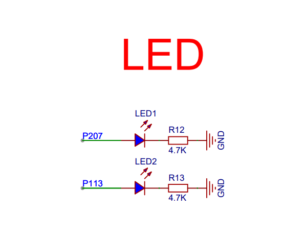

4.点亮并闪烁 LED
4.1 硬件连接
查看开发板原理图,找到 LED 连接的 GPIO 引脚。此板我选择了207

提示 :
- 如果 LED 没有闪烁,请再次检查:
- 引脚号 :确认代码中的端口和引脚号与原理图上的 LED 连接引脚完全一致。
- 电平 :确认点亮 LED 所需的是高电平还是低电平(有些 LED 是阳极接 GPIO,阴极接地,高电平点亮;有些则相反)。
- 初始化 :确认 IOPORT 驱动已正确初始化。RASC 生成的工程通常会处理好这一点。
