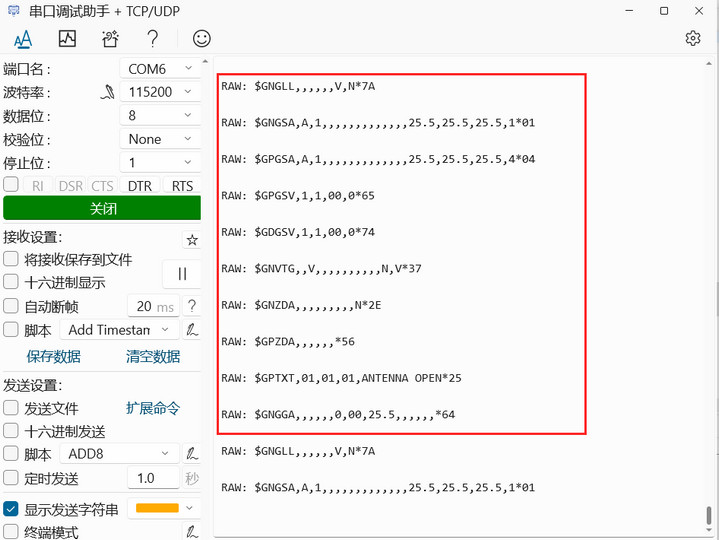

- 效果演示:串口打印读取到的 GPS 原始数据和解析数据。

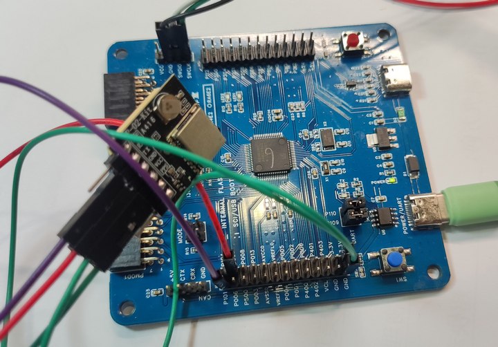

硬件连接
GPS 模块与开发板连接方式如下
| GPS module |
RA4E2 |
Note |
| RXD |
TXD0 (P101) |
Receive data |
| TXD |
RXD0 (P100) |
Transmit data |
| VCC |
3V3 |
Power |
| GND |
GND |
Ground |
实物图

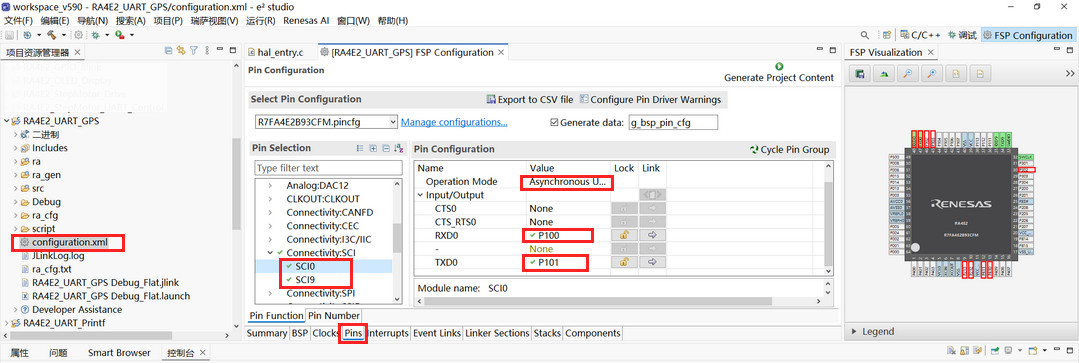

GPIO 引脚
- 进入 FSP 配置界面,打开 Pins 标签页,根据原理图或开发板丝印,将 P109 和 P110 引脚分别配置为 TXD9 和 RXD9 串口模式;
- 同理,将 P101 和 P100 引脚分别配置为 TXD0 和 RXD0 串口模式;

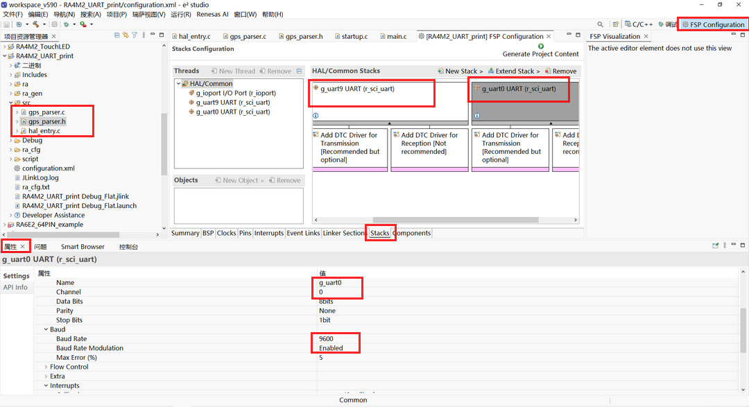

UART 堆栈
- 新建串口通信堆栈
New Stack - Connectivity - UART (r_sci_uart) ;
- 串口属性配置,General 标签下的 Channel 改为 9,名称改为
g_uart9,中断回调函数命名为 user_uart9_callback;
- 再次新建串口通信堆栈
- 串口属性配置,General 标签下的 Channel 改为 0,名称改为
g_uart0,中断回调函数命名为 user_uart0_callback,注意波特率需要修改为 9600 并与 GPS 模块匹配;
- 进入 BSP 标签页,配置 RA Common 属性,RA Common 标签下的 Heap size 改为
0x2000;
- 点击
Generate Project Content 按钮,生成工程代码。

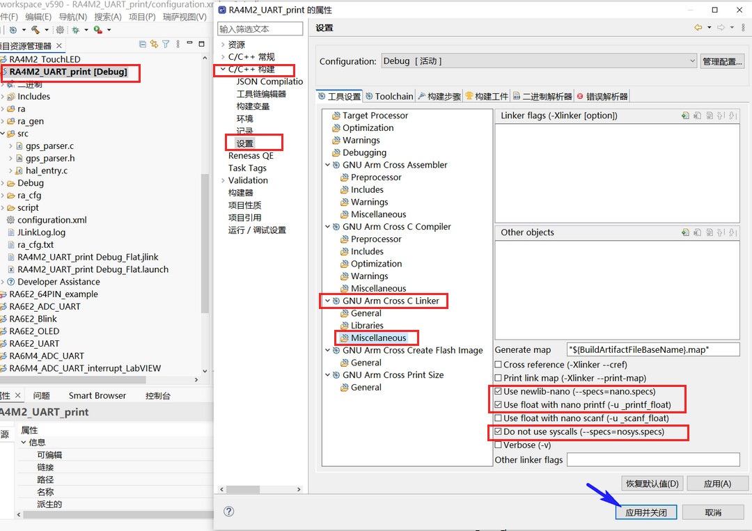

串口重定向
- 右键项目进入属性界面,选择 C/C++ 构建 - 设置 - GNU Arm Cross C Linker - Miscellaneous,勾选 printf 、scanf 以及syscalls 选项。

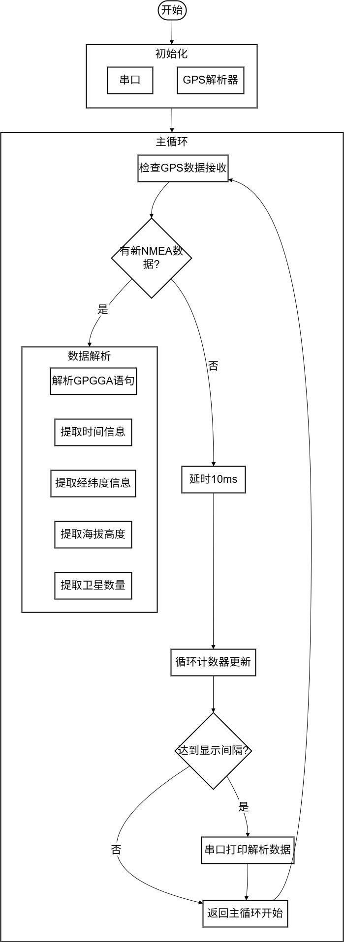

流程图

- TypeC - USB 数据线连接开发板串口和电脑;
- 打开串口调试助手,连接并打开板载串口 9,配置对应的波特率等参数;
- 打开串口,即可接收读取到的 GPS 原始数据和解析数据;
解析数据包括时间、日期、经纬度、速度等信息。
动态效果见底部视频。
