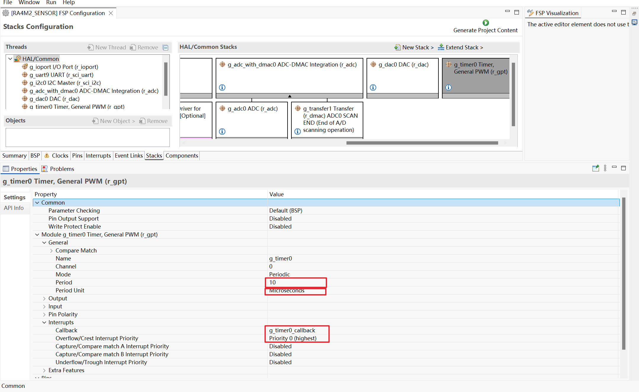

要用到DAC外设以及定时器(在定时器中断中设置DAC输出值)
首先配置定时器
如下图进行修改
周期值为10,周期单位为us
开启上溢中断,设置优先级

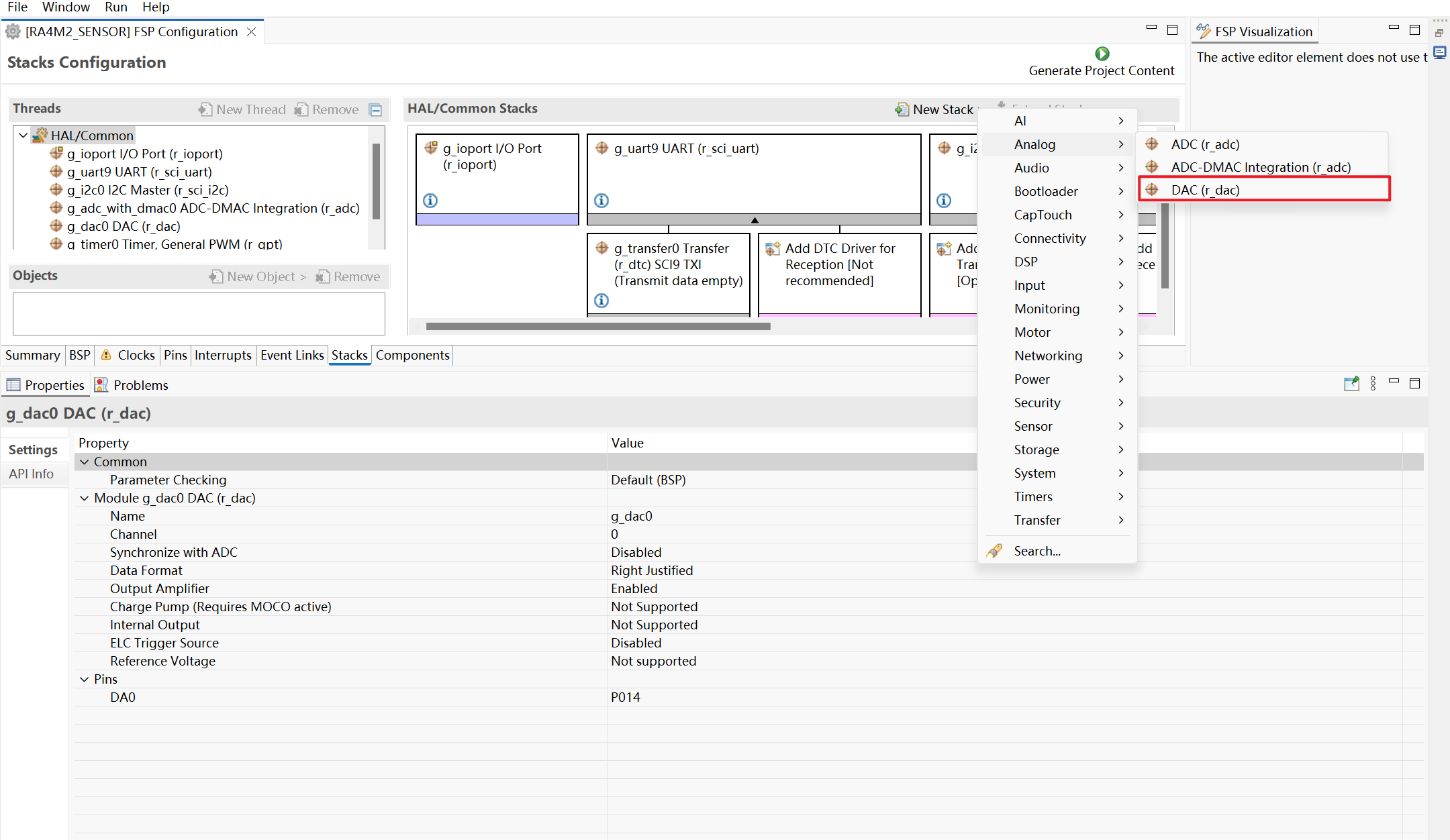

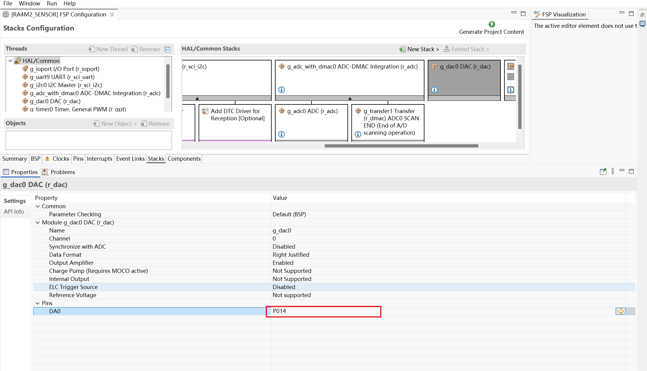

配置DAC
只需要设置输出引脚,其余保持默认即可
