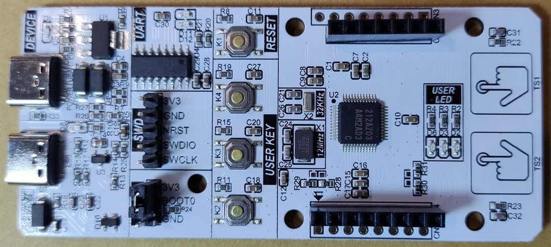

RA4M2-SENSOR 是一款基于 RA4M2 系列微控制器的评估套件。
外观
Top view
Bottom view
特点
- 支持 TrustZone 技术和片内安全加密引擎(SCE),提供硬件级安全保护,确保敏感数据安全。
- RA4M2 MCU采用 40nm 工艺,具有出色的低功耗性能(CoreMark®功耗低至 81µA/MHz)。
- 套件支持瑞萨的灵活配置软件包(FSP),FSP 基于 FreeRTOS 构建,能够与其他实时操作系统(RTOS)和中间件兼容,并且可以通过丰富的外设接口(如 I2C、SPI、ADC等)与各种传感器模块(如温湿度、气体、光传感器等)进行无缝连接。
- 套件包括传感器(SENSOR)系列接口以及对微控制器所有引脚的通孔访问,极大地提升了扩展性,满足开发者对不同应用需求的扩展。

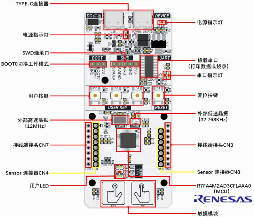

资源
- 两个 USB 全速 2.0 主机(Type-C 连接器)
- 两种烧录方式
- SWD 烧录口:编程或调试 PC
- 串口烧录:打印数据或烧录
- 用户指示灯和按钮
- 三个用户指示灯(红色和黄色)
- 两个串口指示灯(红色)指示调试连接
- 两个电源指示灯(红色)

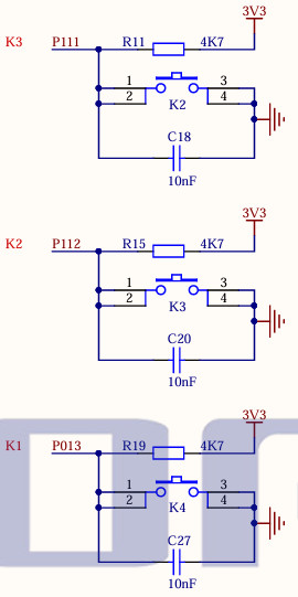

- 三个用户按键,一个复位按键

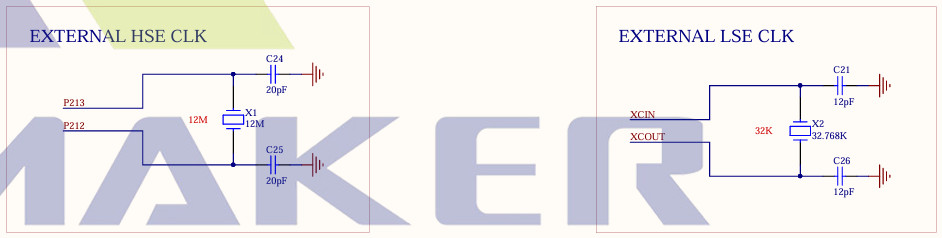

- 外部晶振
- 低速晶振:32.768KHz
- 高速晶振:12MHz
- 生态系统扩展

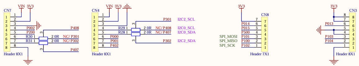

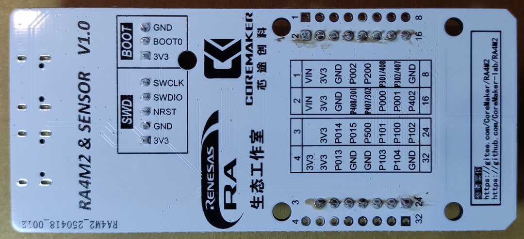

- 微控制器全部引脚由 CN3、CN4、CN7、CN8 引出
- 传感器(SENSOR)系列 扩展连接器
- 支持多种集成开发环境(IDE)
- Renesas e^2^ studio
- Keil MDK
- IAR EWARM

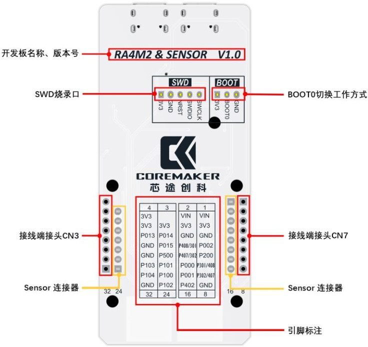

功能
Top
Bottom

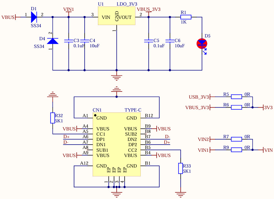

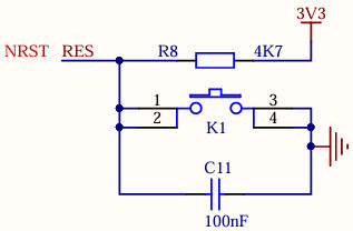

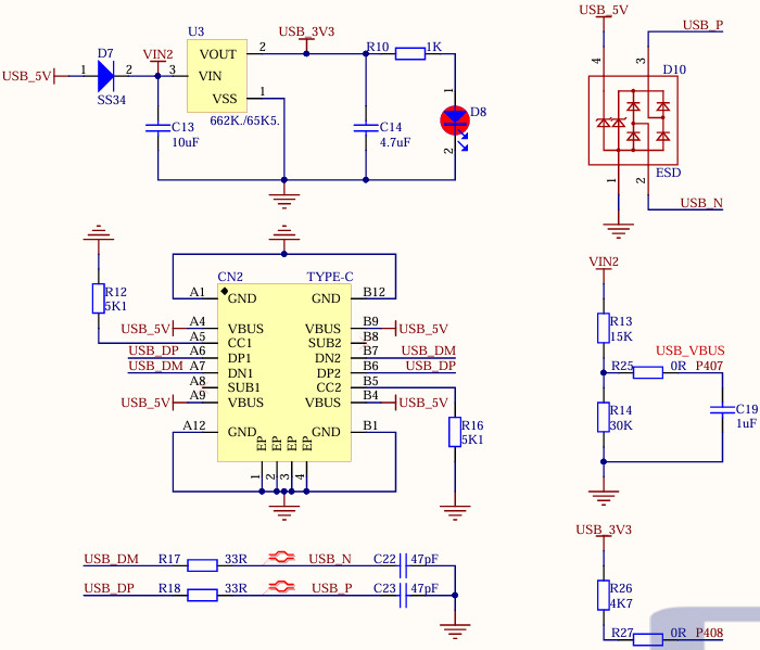

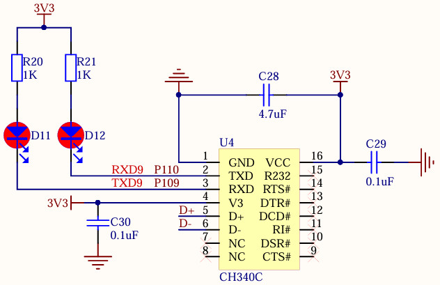

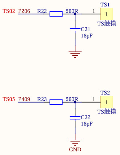

原理图
包括主控 MCU、外设、电源、复位、触摸按键、LED 等 12 个部分。

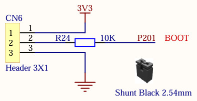

BOOT
Connect
Crystal
DC-DC
User LED
MCU
Reset
SWD
Touch
UART
USB
User Key

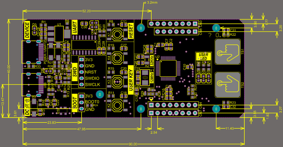

机械图
详见:CoreMaker RA4M2: CoreMaker RA4M2 开发板资料 .

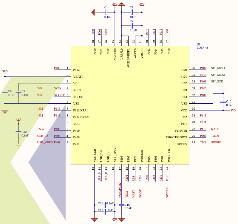

主控
RA4M2-Sensor 开发板主控采用 R7FA4M2AD3CFL 型号芯片。
- 瑞萨电子 RA4M2 32 位微控制器 (MCU) 产品群使用支持 TrustZone 的高性能 Arm® Cortex®-M33 内核。
- 与片内的 Secure Crypto Engine (SCE) 配合使用,可实现安全芯片的功能。
- RA4M2 采用高效的 40nm 工艺,由灵活配置软件包 (FSP) 这个开放且灵活的生态系统概念提供支持,FSP 基于 FREERTOS 构建,并能够进行扩展,以使用其他实时操作系统 (RTOS) 和中间件。
- RA4M2 适用于物联网应用的需求, 如多样化的通信功能、面向未来应用的安全功能、大容量嵌入式 RAM 和较低的运行功耗(从闪存运行 CoreMark® 算法时功耗低至 81µA/MHz)。

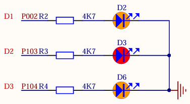

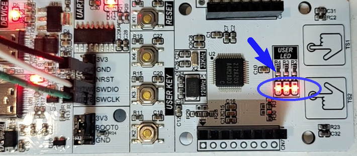

由板载 LED 原理图可知,3 个板载 LED 分别对应 P002、P103 和 P104 管脚,均为高电平点亮。

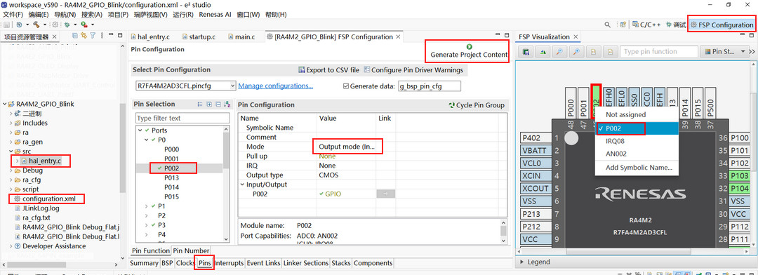

工程创建
- 打开 e^2^ studio 软件;
- 依次点击
文件 - 新建 - 瑞萨 C/C++ 项目 - Renesas RA ;
- 依次进行工程命名,路径设置,FSP版本,目标开发板选择,Device 选择
R7FA4M2AD3CFL ,工具链选择 GNU ARM Embedded ,调试器选择 J-Link ;
- 完成工程创建 ;
- 进入 FSP 配置界面,打开 Pins 标签页,选中 P002 引脚,模式配置为初始低电平的输出模式;
- 同理,将 P103 和 P104 管脚也配置为初始低电平的输出模式;
- 点击
Generate Code 按钮,生成工程代码。

保存文件,构建工程,使用 J-Link 调试和上传固件。
效果
三个板载 LED 闪烁,间隔为 200 毫秒;
动态演示见底部视频。
