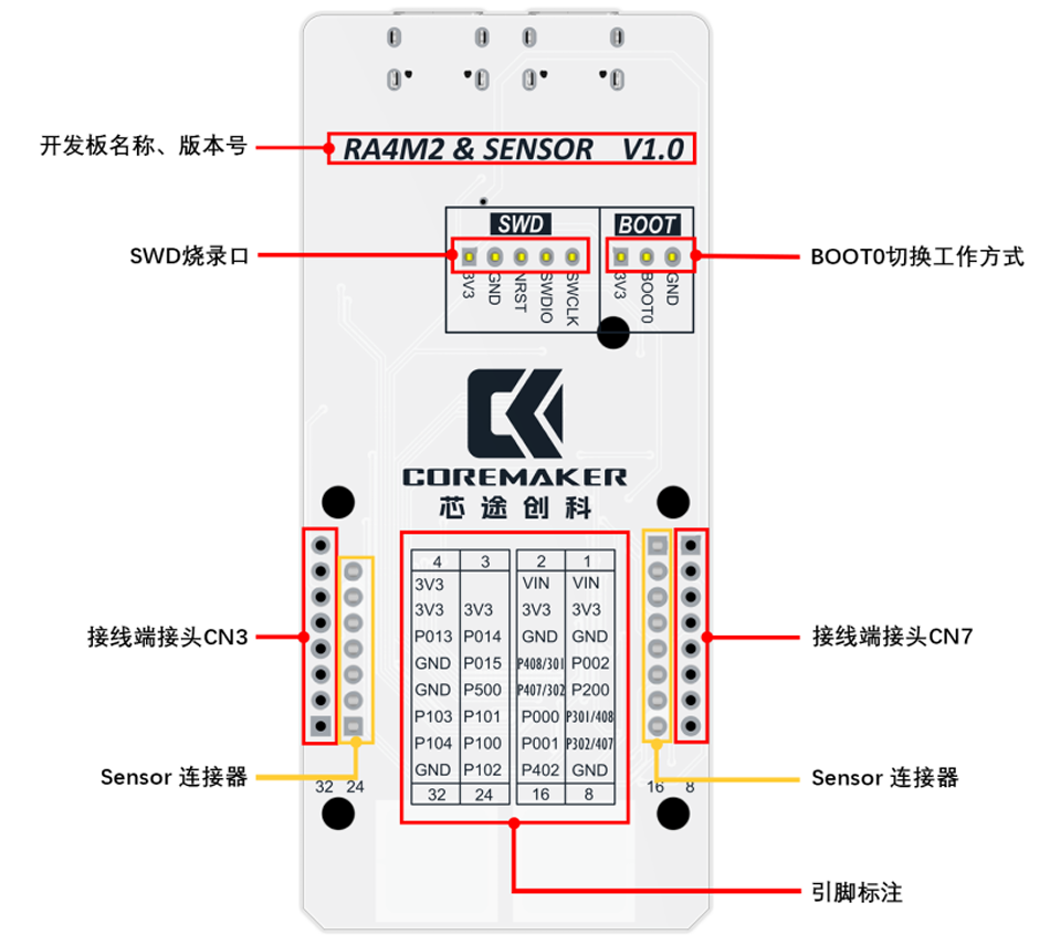

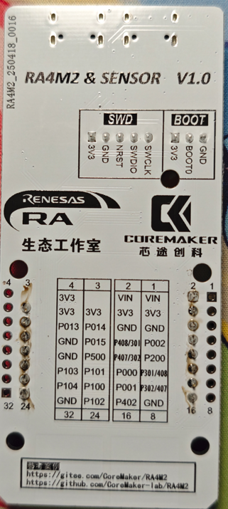

今天收到了来自RA生态工作室寄来的RA4M2-SENSOR开发板。
RA4M2-SENSOR 是一款基于RA4M2系列微控制器的评估套件,支持TrustZone技术和片内安全加密引擎(SCE),提供硬件级安全保护,确保敏感数据安全。RA4M2 MCU采用40nm工艺,具有出色的低功耗性能(CoreMark®功耗低至81µA/MHz)。
套件支持瑞萨的灵活配置软件包(FSP), FSP 基于 FreeRTOS 构建,能够与其他实时操作系统(RTOS)和中间件兼容,并且可以通过丰富的外设接口(如I2C、SPI、ADC等)与各种传感器模块(如温湿度、气体、光传感器等)进行无缝连接。此外,该套件包括传感器(SENSOR)系列接口以及对微控制器所有引脚的通孔访问,极大地提升了扩展性,满足开发者对不同应用需求的扩展。

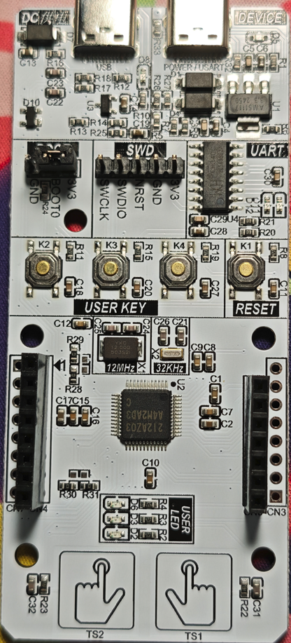

开发板的功能分区如下图所示
开发板背面带有引脚标注

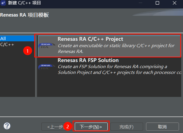

这里直接新建一个模板工程,为之后的评测项目用。

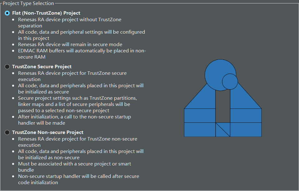

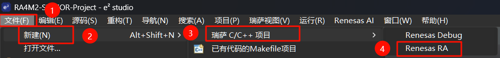

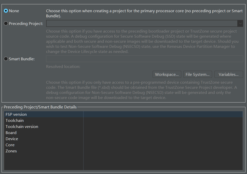

新建一个Renesas RA项目

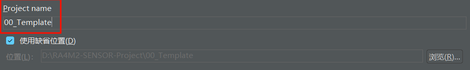

项目名称 00_Template

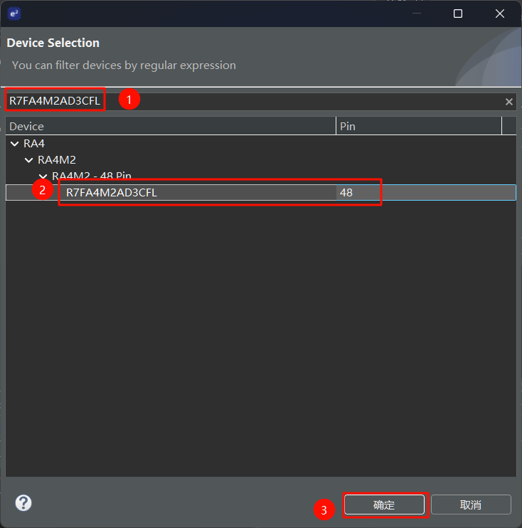

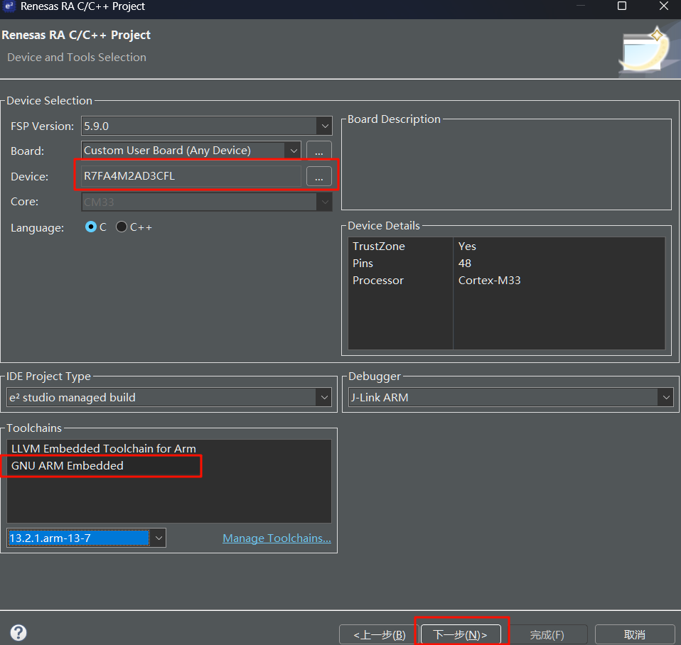

选择Device这里(第二步)请看下张图片。注意工具链选择GNU ARM Embedded
芯片选择 R7FA4M2AD3CFL
接下来的两步,默认即可

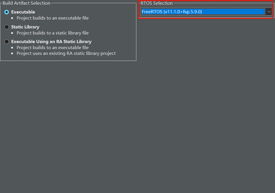

RTOS选择FreeRTOS
下一步,完成即可创建项目。

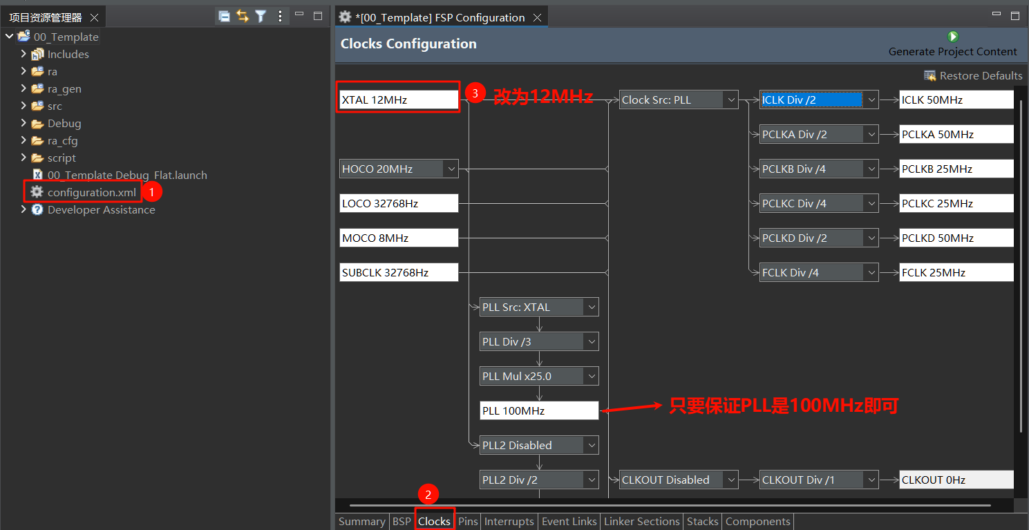

3.2 修改时钟配置
我们开发板上的晶振是12MHz的,因此,需要在configuration.xml文件中的Clocks页面将 XTAL改为12MHz。其他按需调整,只要让工作频率在100MHz就行。
改完记得ctrl+s保存!

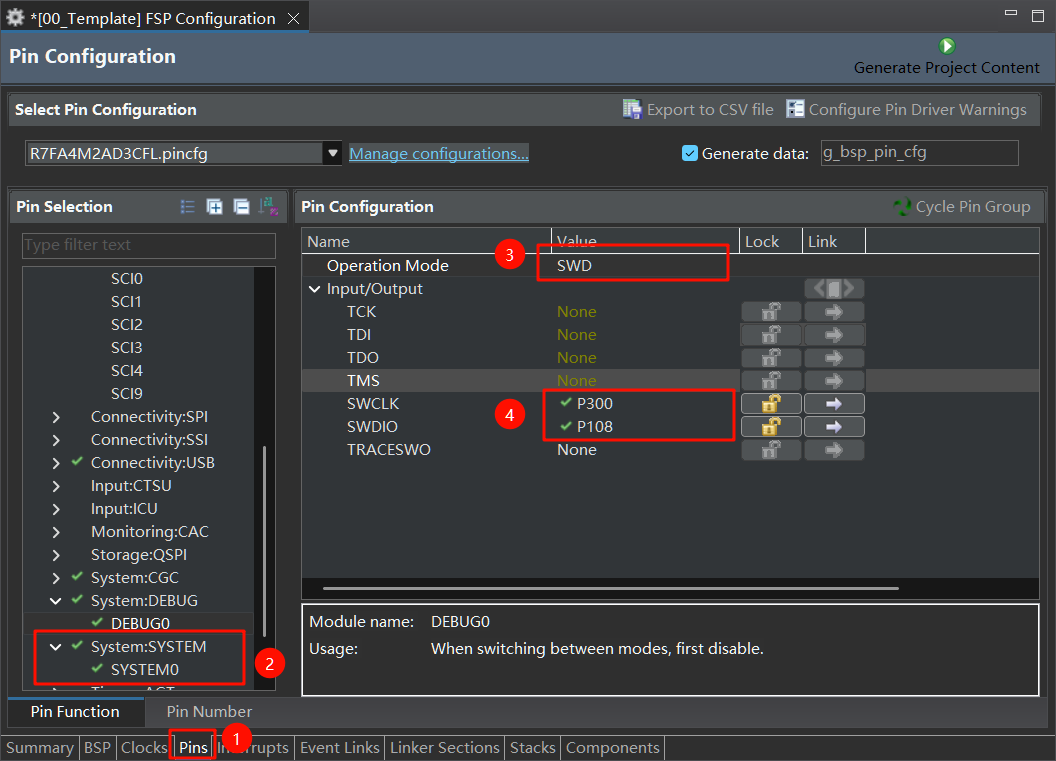

3.3 修改调试配置
在System:Debug中,修改调试模式为SWD

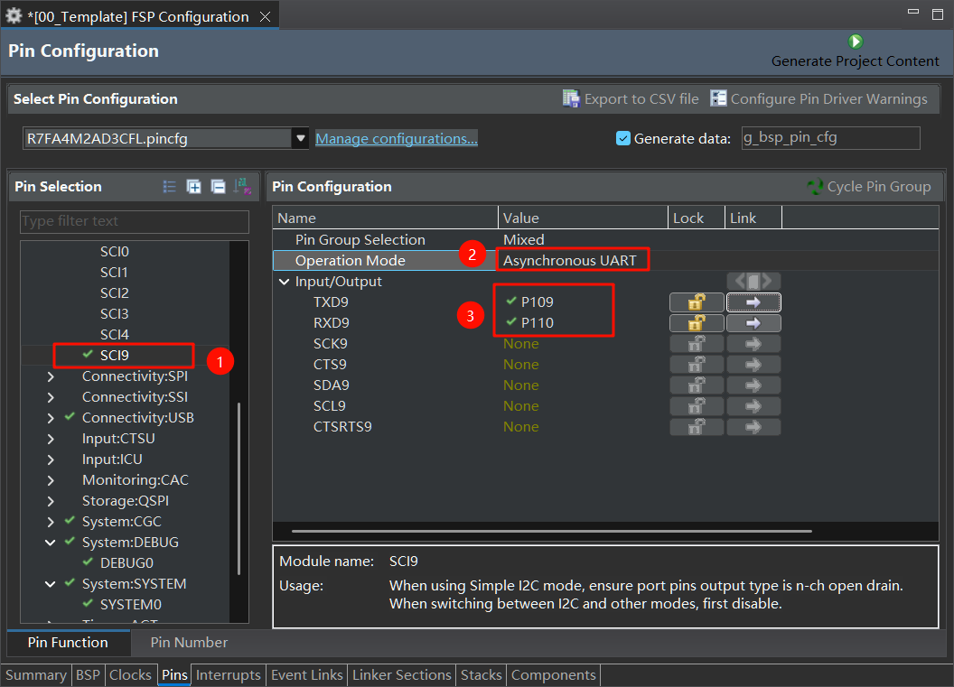

3.4 配置串口
在Pins--SCI--SCI9下配置模式为异步UART,程序自动配好了RXD和TXD引脚。

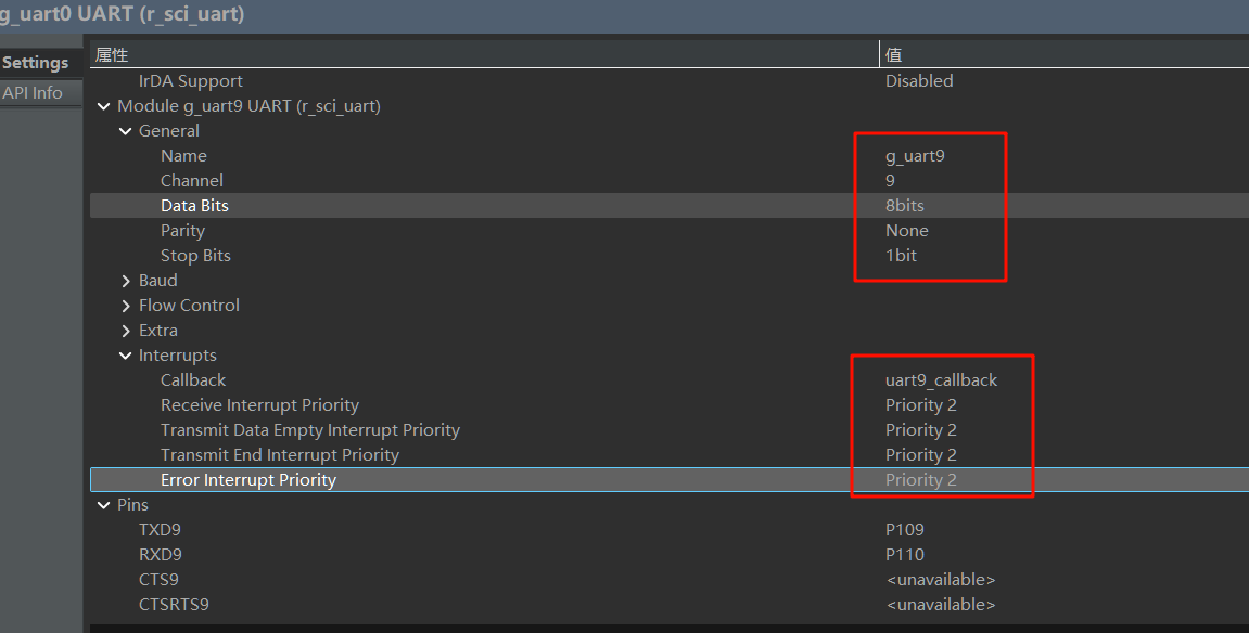

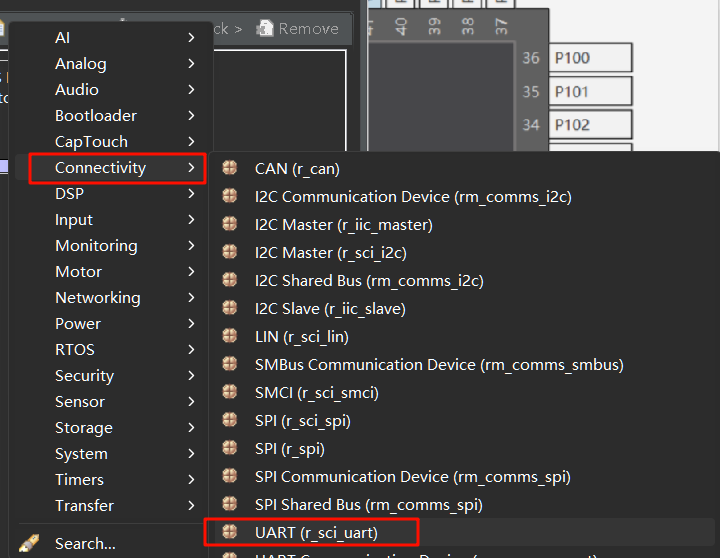

在Stacks页新建UART(r_sci_uart)
打开属性页面,修改名称和通道,以及回调函数名称、中断优先级为2。注意将波特率修改为57600,默认的115200会导致串口乱码。

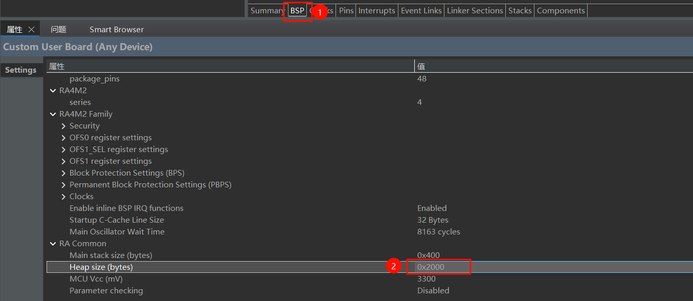

printf函数通常需要设置堆栈大小。因为printf函数在运行时需要使用栈空间来存储临时变量和函数调用信息。如果堆栈大小不足,可能会导致程序崩溃或不可预期的行为。
为了防止printf崩溃,在BSP页面下修改堆大小为0x2000
然后点击Generate Project Content生成程序代码

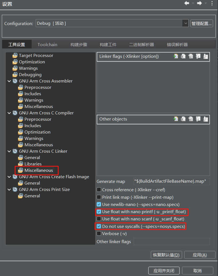

3.5 printf重定向串口

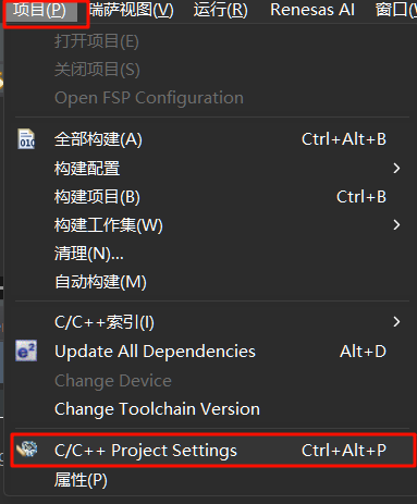

打开项目 C/C++ Project Settings
下图框出的位置勾选上。如果这里没有这两个选项,检查是不是之前创建项目时没有选GNU ARM Embedded

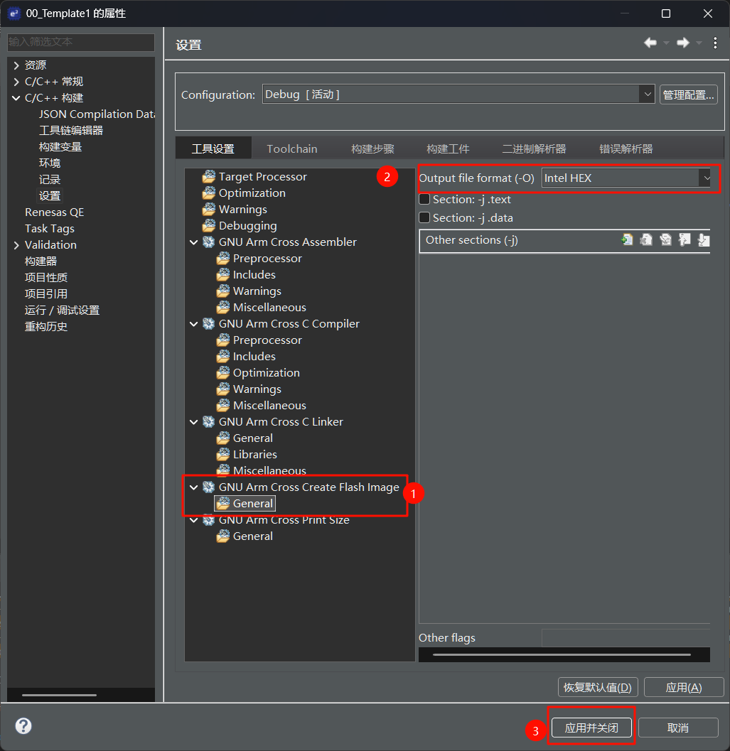

3.6 修改生成的程序格式
别急着关上面的窗口,按下图所示找到Output file formatm,将生成的文件格式改为INTEL HEX

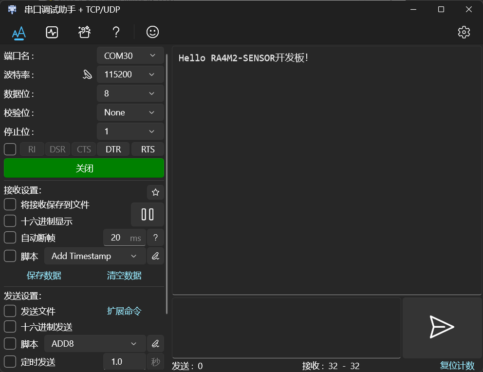

6 成果展示
丝印写着DEVICE的USB口连接到电脑,使用串口调试工具打开串口,给开发板上电,显示出Hello RA4M2-SENSOR开发板!
