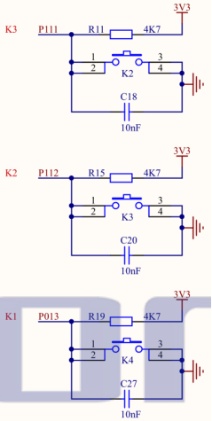

RA4M2-SENSOR开发板配有LED和按键,利用它可进行GPIO口的输入输出测试,其电路见图1所示。
图1 LED和按键电路

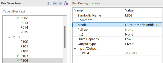

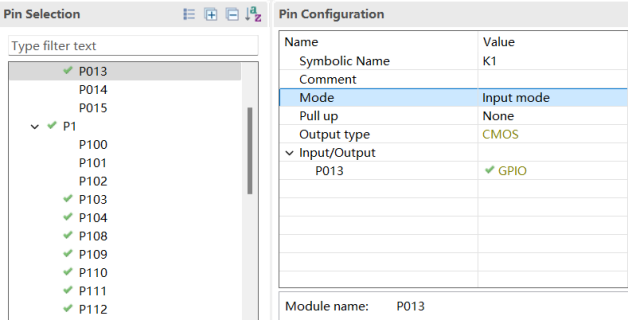

为实现以按键控制LED灯,需在RASC中对所用引脚加以配置并生成Keil工程。
其中,按键的引脚被配置为输入模式,LED的引脚被配置为输出模式,见图2和图3所示。
图2 LED配置
图3 KEY配置
