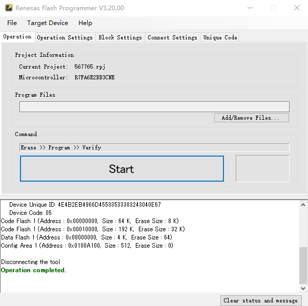

接下来,将串口板插入电脑USB口。我们打开已安装好的 Renasas Flash programmer V3.2 软件,点击新建项目后,我们需要再这里输入项目名、项目路径选择工具等,若是出现connect连接失败需要看看:串口的TX与RX有没有连接对、BOOT有没有接到地,若是都没有问题,按一下板载的RST按键再进行连接一下,connect连接成功如下图所示:

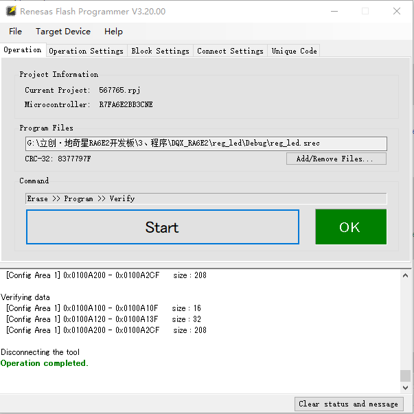

接下来我们导入led.hex,取走BOOT跳线帽,点击打开后,在File Details 界面的OK,然后点击 Start 开始下载,下载成功后会给出提示,如是下载失败,尝试按一下复位按键。成功下载如下图所示:

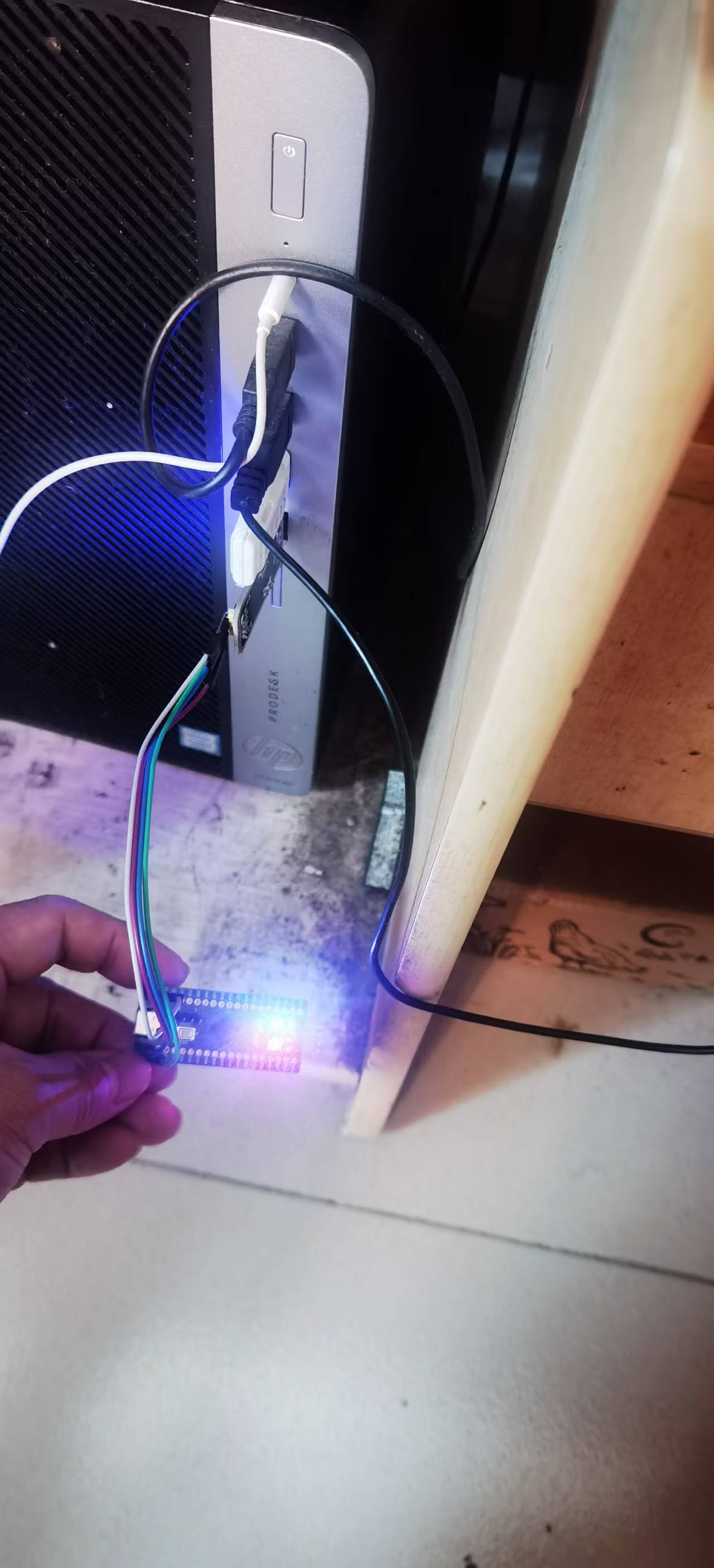

下载烧录的程序使LED点亮起来如下图所示:
