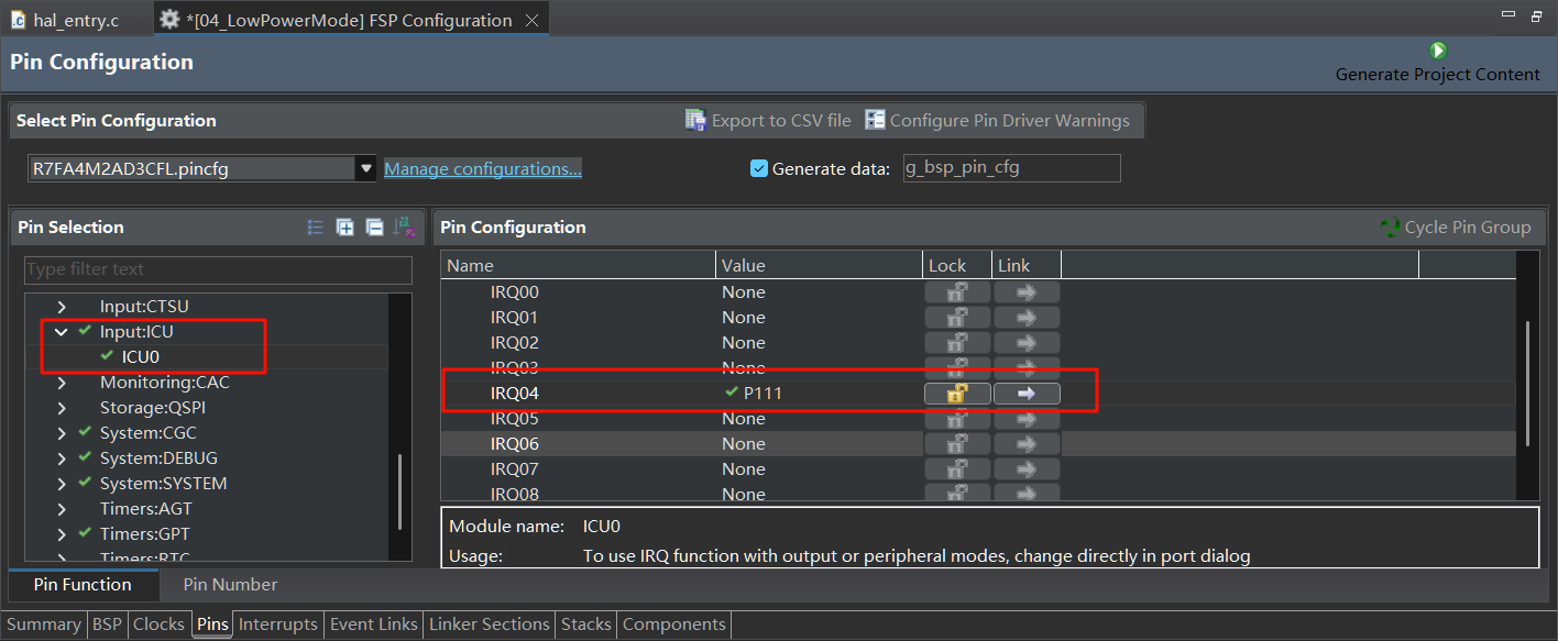

开发板上有三个按键,这次用到P111
打开引脚配置(Pin Configuration)界面。
在左侧 “Pin Selection” 区域,展开 “Input:ICU”,勾选 “ICU0”。

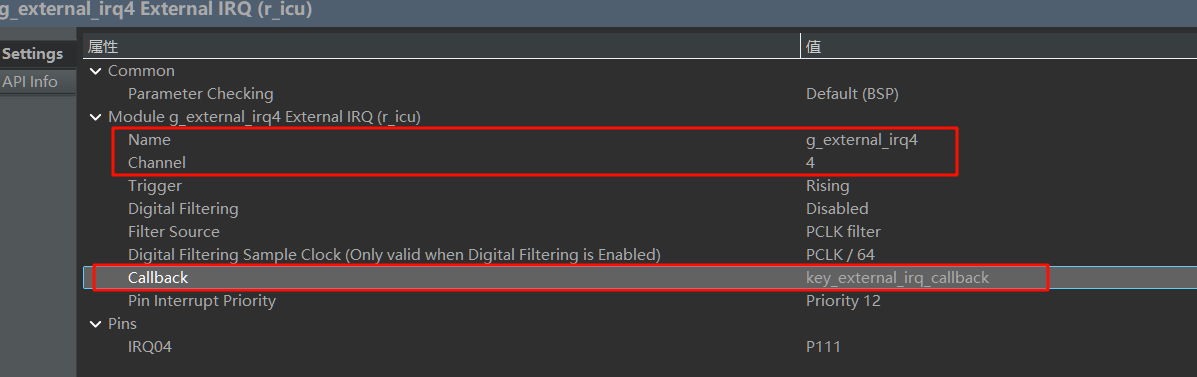

进入外部中断(External IRQ)配置界面。
在 “Module g_external_irq4 External IRQ (r_icu)” 部分,设置 “Name” 为 “g_external_irq4”,“Channel” 为 “4”。
设置 “Callback” 为 “key_external_irq_callback”。

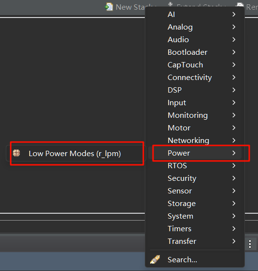

进入堆栈配置界面,点击 “New Stack” 按钮。
在弹出菜单中选择 “Power” -> “Low Power Modes (r_lpm)”,添加低功耗模式堆栈。

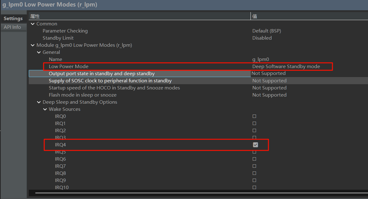

选中添加的 “Low Power Modes (r_lpm)” 堆栈,进入其设置界面。
在 “Module g_lpm0 Low Power Modes (r_lpm)” -> “General” 部分,设置 “Low Power Mode” 为 “Deep Software Standby mode”。
在 “Deep Sleep and Standby Options” -> “Wake Sources” 部分,勾选 “IRQ4” 对应的复选框。

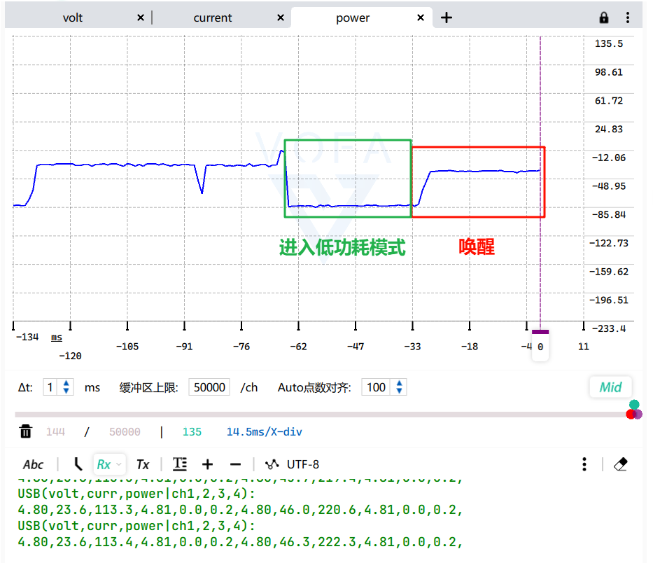

下载程序,点亮开发板,在供电端接入自制的INA226模块,该模块可读取电压电流和功率数据,并显示在电脑上位机。
从下图记录的数据可以看出,进入低功耗模式后,整板功耗107.5mW,唤醒后113.3mW,也就是说进入低功耗模式后降低了约6mW。
具体的过程请查看顶部演示视频。
