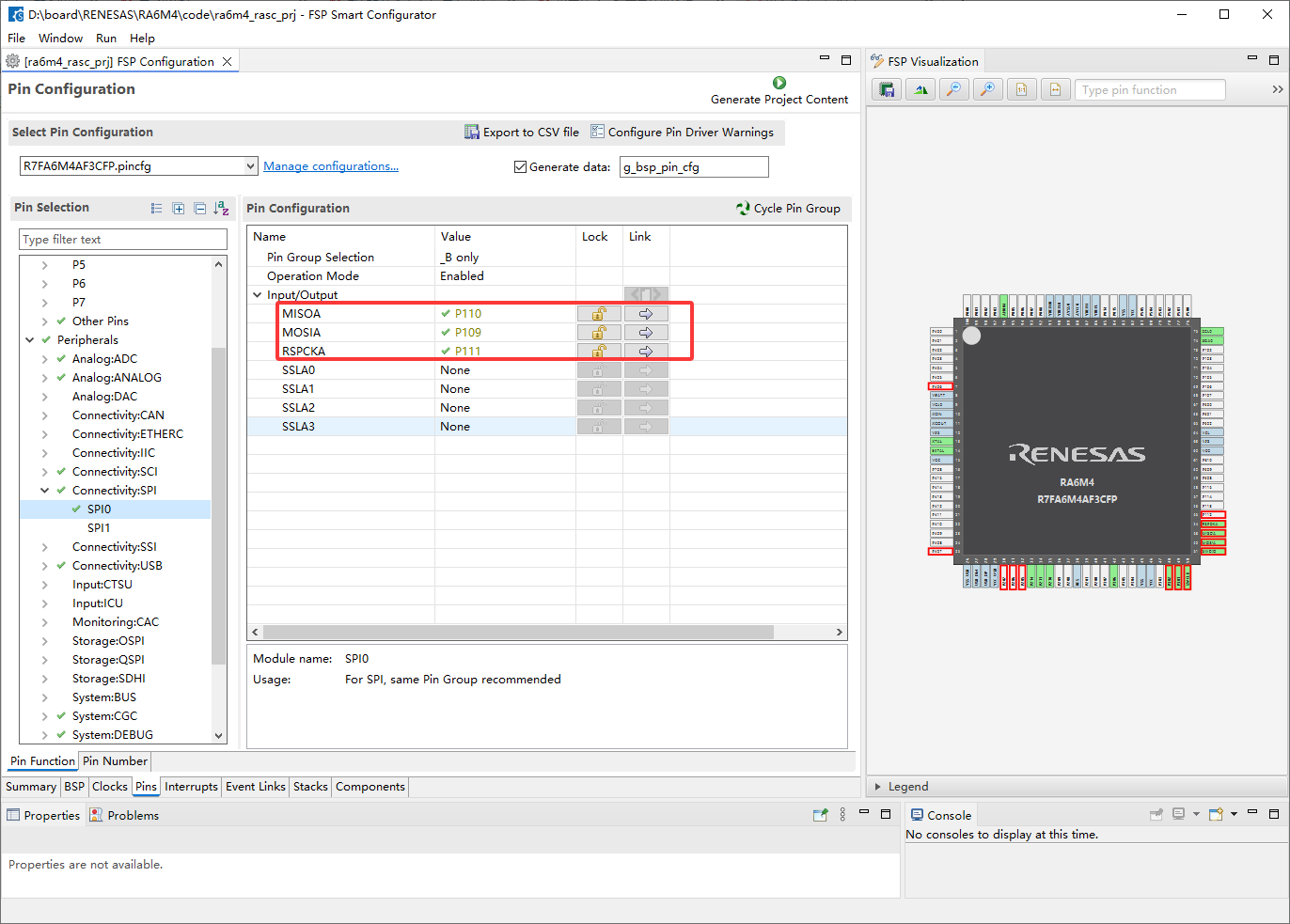

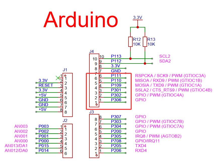

一、硬件部分
使用芯片的SPI0接口,使用的引脚如下

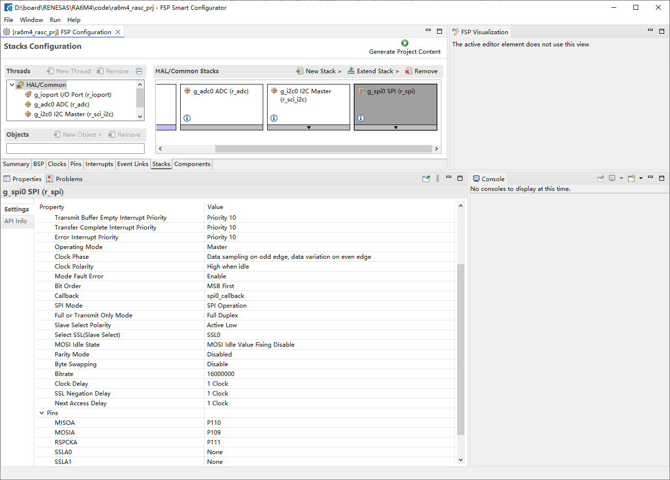

二、配置SPI
2.1、配置spi0引脚
2.2、配置spi0参数
