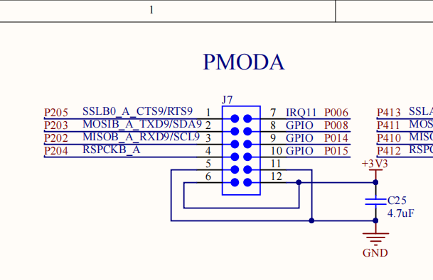

1、st7796的引脚分配:
我这里使用PMOD进行转接,主要是他的IO集中,好接线。
分配引脚如下:
CS --------P205
DC --------P015
RST -------P014
BL --------P008
SCK -------P204
MOSI -----P203
VCC -------3.3
GND-------GND

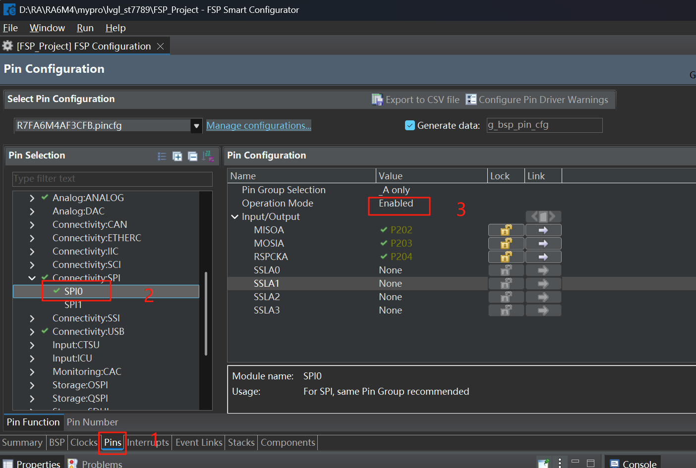

2、打rasc配置SPI0
3、打开stack添加spi

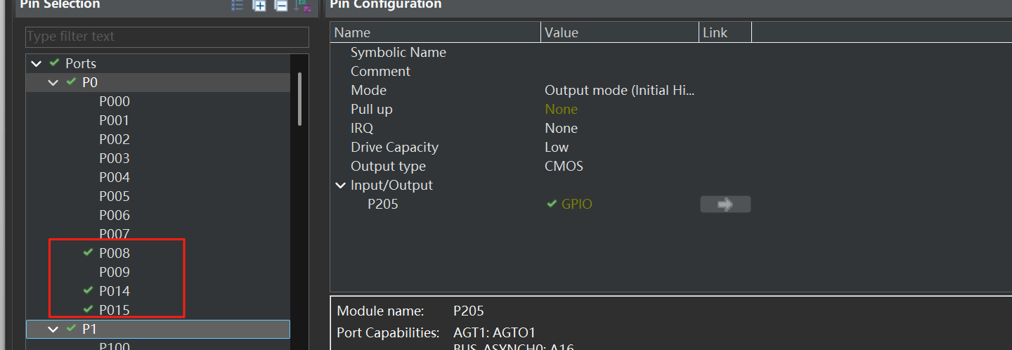

4、配置DC、CS、RST、BLK
配置他们为输出模式。
5、保存后,生成工程。

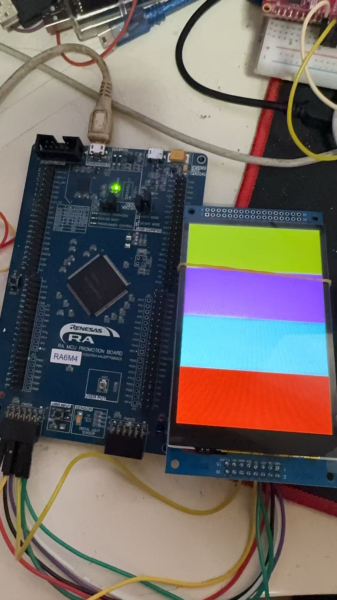

8、在hal_enty中添加测试函数如下:
void hal_entry(void)
st7796_init();
st7796_draw_rectangle(0, 0, ST7796_WIDTH, ST7796_HEIGHT / 4, RED);
st7796_draw_rectangle(0, ST7796_HEIGHT / 4, ST7796_WIDTH, ST7796_HEIGHT / 4, GREEN);
st7796_draw_rectangle(0, ST7796_HEIGHT / 2, ST7796_WIDTH, ST7796_HEIGHT / 4, BLUE);
st7796_draw_rectangle(0, ST7796_HEIGHT * 3 / 4, ST7796_WIDTH, ST7796_HEIGHT / 4, YELLOW);

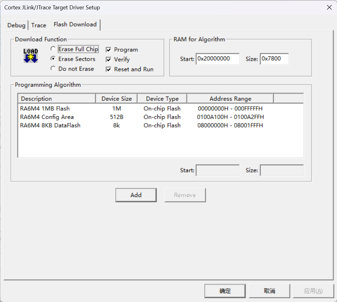

9、设置下载参数如下:
【实现效果】
