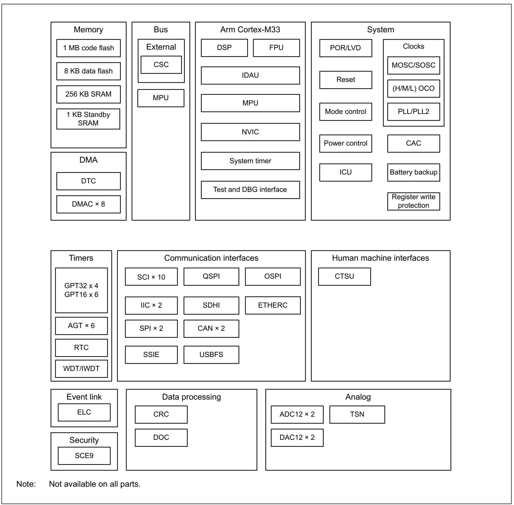

1 RA6M4简介瑞萨电子 RA6M4微控制器 (MCU) 群组使用高性能 Arm® Cortex®-M33 内核。RA6E2 MCU 采用高效的 40nm 工艺,由开放且灵活的生态系统概念提供支持,即基于 FreeRTOS 的灵活配置软件包 (FSP),能够扩展以使用其他 RTOSes 和中间件。
Figure ‑ RA6M4简介 从上图可以看出,RA6M4的性能和资源都是非常丰富,可玩性很强。 2 MDK环境准备目前市面通用的MDK for ARM版本有Keil 4和Keil 5:使用Keil 5建议安装5.38以上版本。笔者的MDK是5.38a。 从MDK的官网可以下载得到MDK的安装包,然后安装即可,关于的MDK安装请看笔者的教程。 MDK安装教程:https://blog.csdn.net/bruceoxl/article/details/108548573 MDK下载地址:https://www.keil.com/download/product/ 安装完成后会自动打开,我们将其关闭。 接下来我们下载RA的软件支持包。 下载地址:https://www.keil.arm.com/packs/

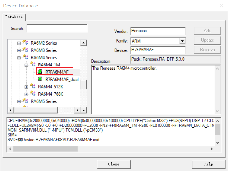

下载好后双击Renesas.RA_DFP.5.3.0.pack运行即可:
点击[Next]即可安装完成。
安装成功后,重新打开Keil,则可以在File->Device Database中出现RA6M4的下拉选项,点击可以查看到相应的型号。

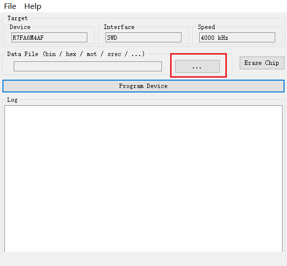

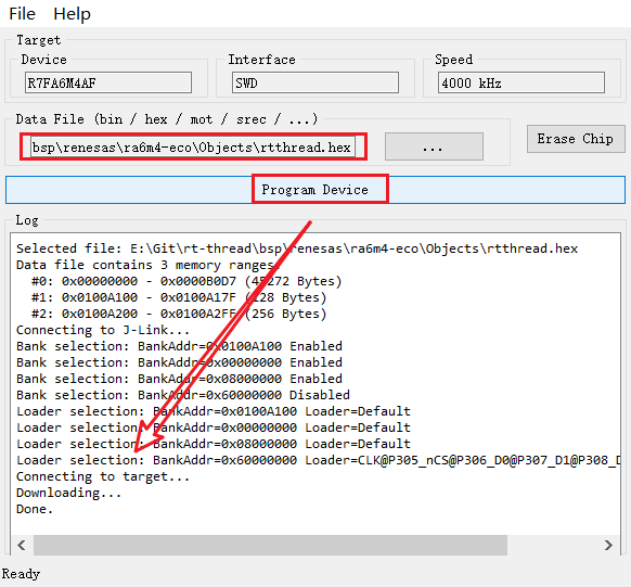

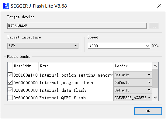

还可以使用J-Flash Lite 下载固件。 编译成功后, 使用J-Flash lite下载程序。开 J-Flash lite 工具,选择芯片型号 R7FA6M4AF,点击 OK 进入工具。选择 BSP 目录下 MDK 编译出的 /object/rtthread.hex 文件,点击 Program Device 按钮开始烧录。具体操作过程可参考下图步骤。
选择hex文件,点击烧录。

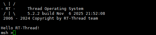

5 运行程序下载程序成功之后,系统会自动运行并打印系统信息。
连接开发板对应串口到 PC , 在终端工具里打开相应的串口(115200-8-1-N),复位设备后,可以看到 RT-Thread 的输出信息。输入 help 命令可查看系统中支持的命令。 |
