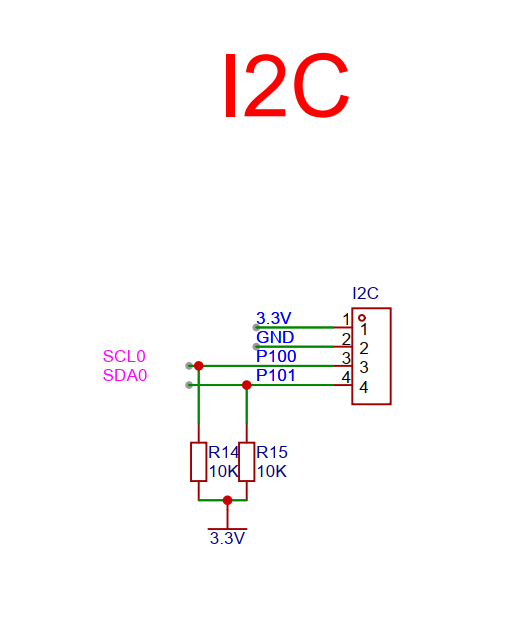

一、硬件部分
开发板预留有I2C接口,正好和OLED显示屏接口定义一样。

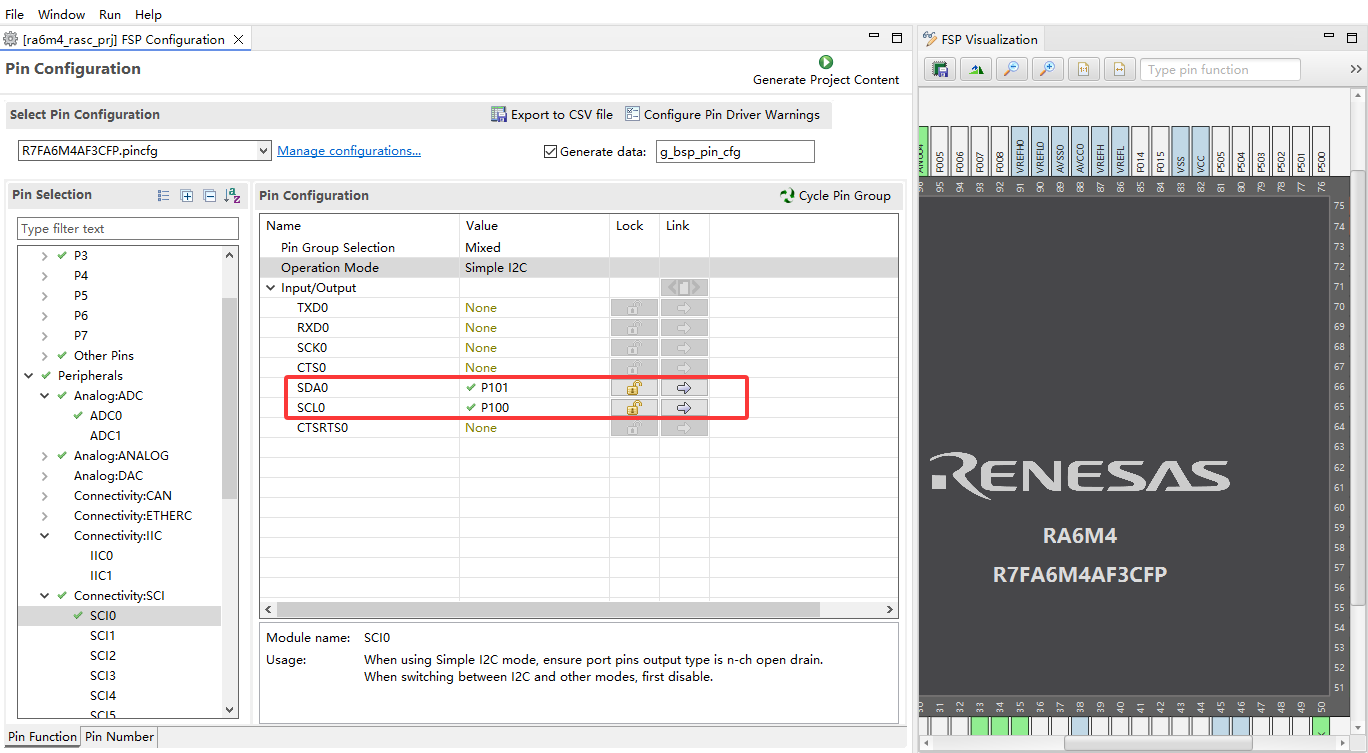

二、配置I2C接口
2.1、配置引脚
I2C使用了P100和P101引脚,这里使用的两个端口是SCI复用的I2C功能。

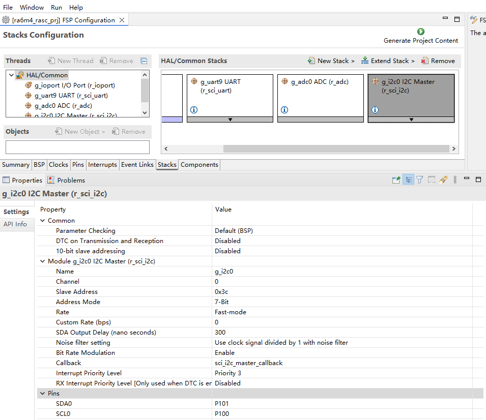

2.2、配置I2C参数
设置i2c从机地址(OLED显示屏)。

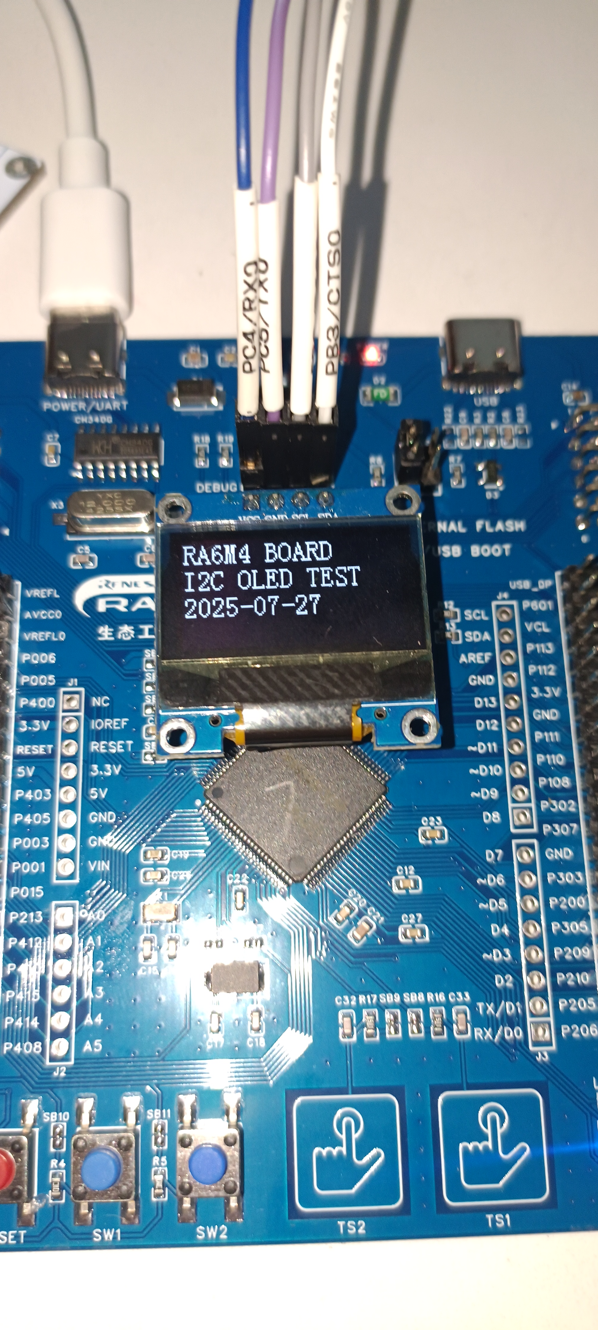

四、运行结果
下载程序到开发板,OLED显示如下:
