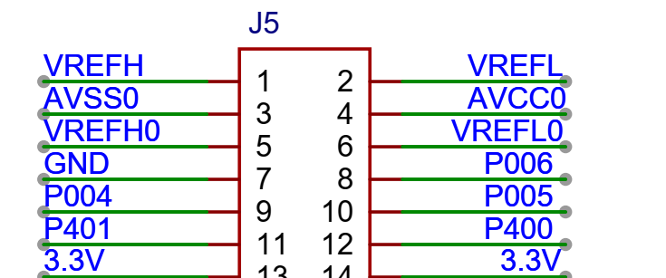

关于I2C更详细的内容,请参看官方手册: https://www.rt-thread.org/document/site/#/rt-thread-version/rt-thread-standard/programming-manual/device/i2c/i2c 2 I2C使用实例I2C使用起来很简单。 1.首先根据 I2C 设备名称查找 I2C 名称,获取设备句柄,然后初始化设备。 2.其次就是与设备进行通信。 2.1 硬件连接这里使用I2C0,电路图对应如下:
2.2 RA6M4 I2C配置接下来配置I2C,只需要简单配置就可使用。

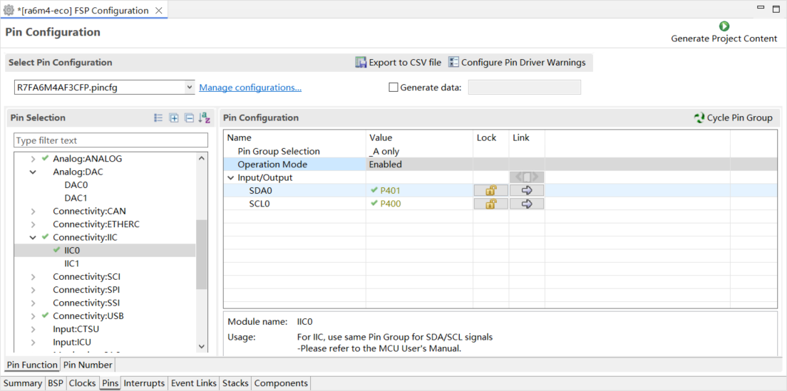

打开RA Smart Configurator,根据硬件连接,I2C使用的是I2C0,因此在配置界面里面依次打开“Pins->Peripherals->Connectivity:IIC>IIC0”配置IIC模块,选择开发板所用的I2C引脚,这里SCL和SDA分别接的是P400和P401引脚。

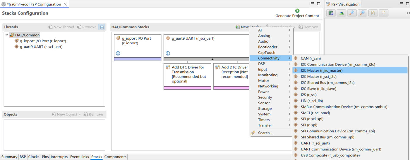

接下来就是添加I2C的stack。

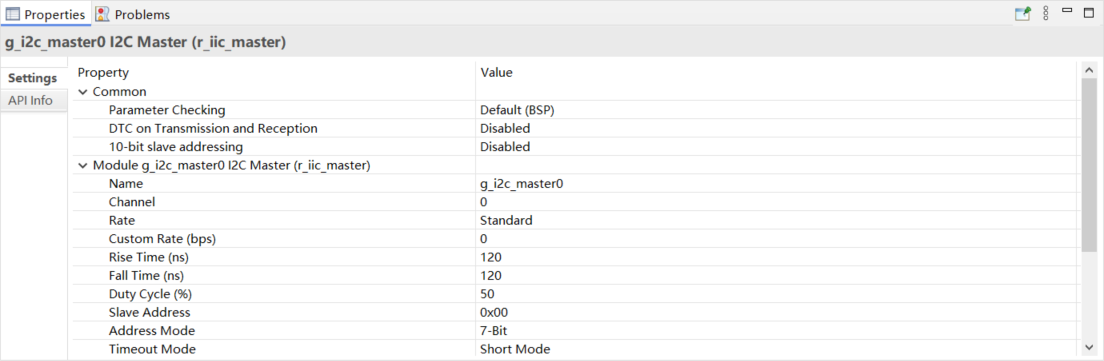

接下来需要配置I2C的参数。

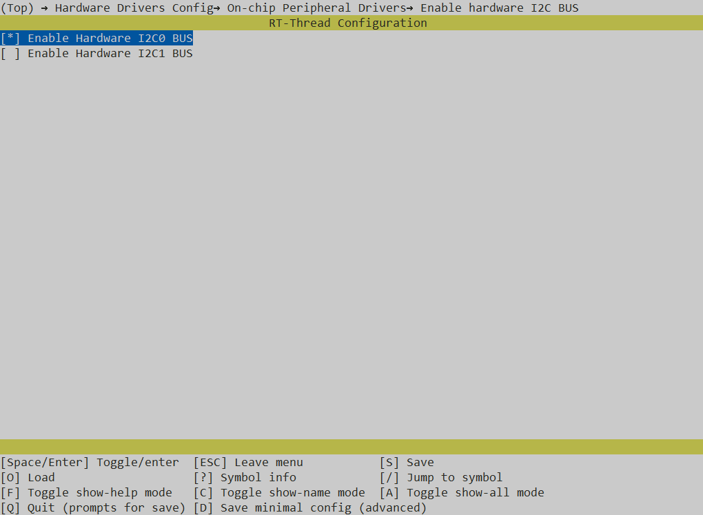

这里可以设置I2C的参数,我这里设置I2C的变量名、通道以及从机地址,I2C的编号和Channel编号是一一对应的,因此需要设置为0,回调函数依据C语言命名规范任意编译一个就行。 值得注意的是,这里的从机地址是7位,代码中自动左移了。然后让软件自动生成配置代码即可。 本文将使用I2C点亮OELD,值得注意的是OLED接口一般有两种:I2C(4线)和SPI(7线或8线)。笔者这里使用的是I2C0。 接下来就是配置相应的驱动。首先配置I2C。

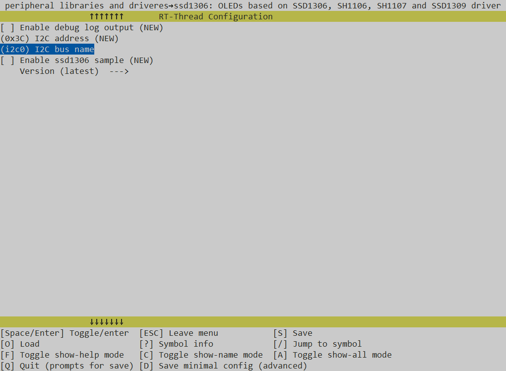

接下来就是配置OLED驱动。笔者这里使用的SSD1306的软件包。
以上参数默认即可,笔者这里还使用了SSD1306的sample。 最后保存即可,然后生成MDK工程。值得注意的是,如果编译提示没有“_ansi.h”文件,删除该头文件即可。 2.3 测试编译下载,然后在终端输入“ssd1306_TestAll”即可进行测试。
