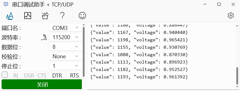

保存文件,右键项目 - 构建程序,
右键项目 - 调试项目 - 上传固件至开发板。
串口测试
- TypeC - USB 数据线连接开发板串口和电脑;
- 打开串口调试助手,配置对应的波特率等参数;
- 打开串口,即可接收芯片发送的字符串
此时串口输出数据为标准 JSON 格式,便于后续 LabVIEW 数值读取。

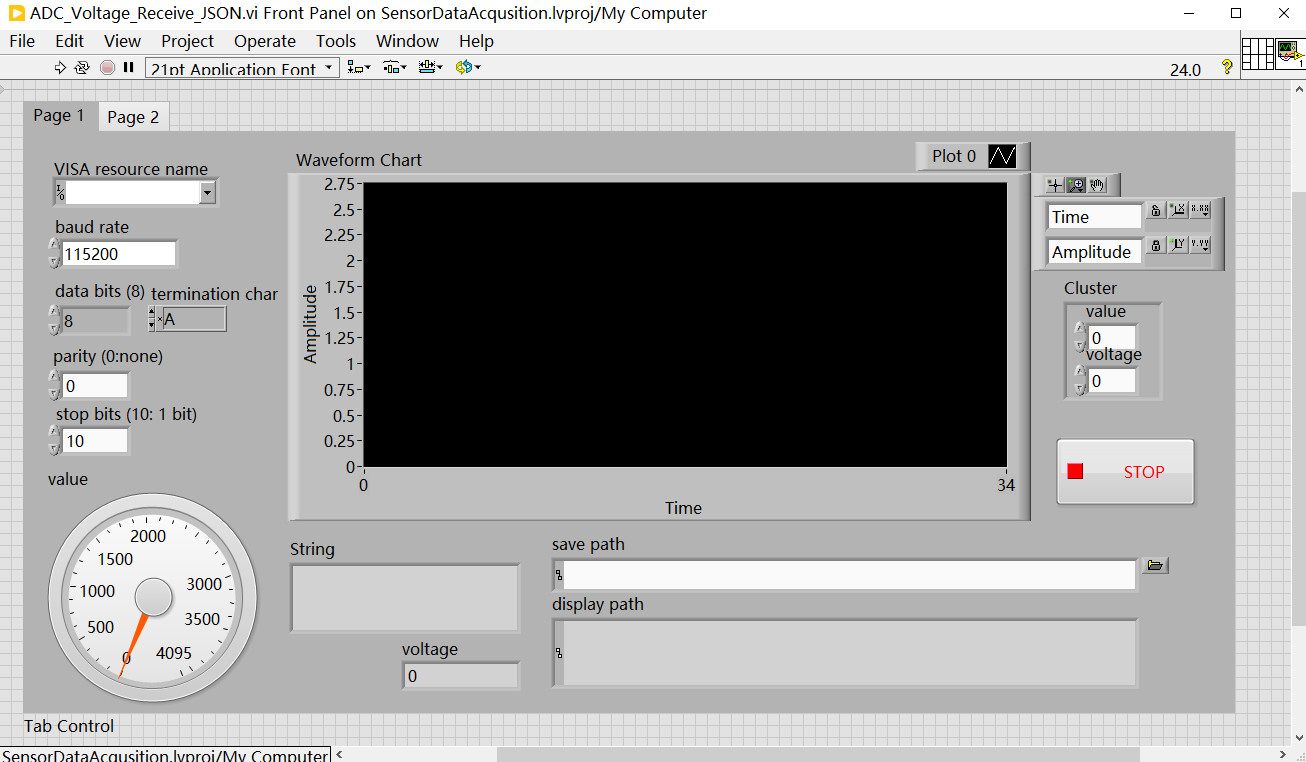

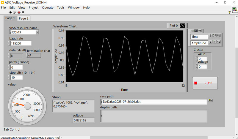

LabVIEW 上位机
包括前面板设计、程序框图设计两部分。
前面板
使用方法
- 串口配置:端口号、波特率等;
- 单击运行按钮,设置文件保存路径;
- 点击 START 按钮,开始连续采集数据;
- 采集完成后,点击 STOP 按钮结束程序,数据自动保存至设定路径文件。

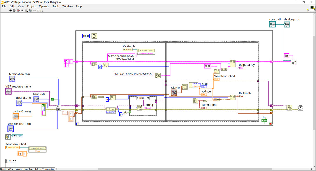

程序框图
连续采集
连续采集
动态效果见底部视频。

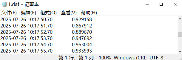

数据保存
点击 Stop 按钮,停止数据采集,文件自动保存至预设路径,3 列数据依次为 日期-时间-数值

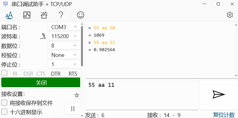

测试
使用串口调试助手测试串口中断响应。
分别以十六进制发送查询代码 55 AA 10 和 55 AA 11 分别获取 ADC 数值和相应的电压值。

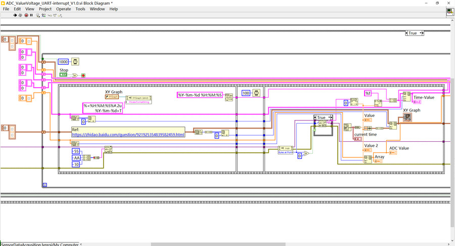

LabVIEW 上位机
基于上述串口中断查询的项目,设计了对应的 LabVIEW 上位机程序,便于自动化数据采集。

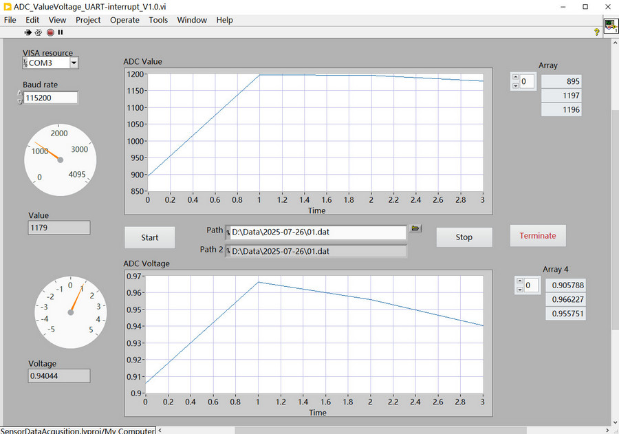

前面板
前面板设计包括串口配置、ADC 数值和电压的表盘显示、演化曲线图、控制按钮、数据保存配置等模块。
程序框图
操作方法
- 串口配置:端口号、波特率等;
- 单击运行按钮,设置文件保存路径;
- 采集完成后,点击 STOP 按钮结束程序,数据自动保存至设定路径文件;
- 再次点击 START 重新采集数据;
- 点击 Terminate 按钮终止上位机程序。
