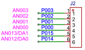

RA6M4内置有12 位 ADC,并提供了多个检测通道可以使用,由J2接口即可输入检测的模拟信号。
图1 J2接口

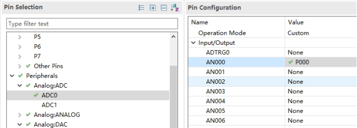

取消其它通道的采集,只保留AN000的采集,所用引脚为P000,见图2所示。
图2单通道采集

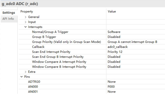

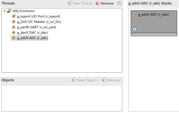

加入一个ADC入栈以开启引脚P000 的电压检测功能,见图3所示。然后,按图3所示来配置参数。
图3 加入ADC
图4 配置参数

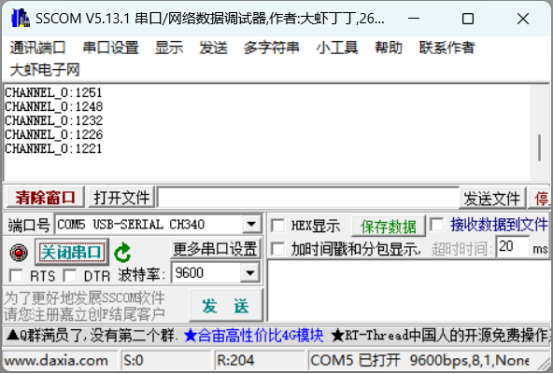

经程序的编译和下载,其测试效果如图5所示,说明数据采集有效。
图5 测试效果

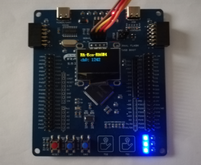

经程序的编译和下载,其测试效果如图7所示,说明设计正确。
图7 显示效果
