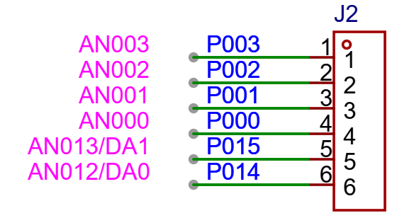

关于DAC的更多资料请参看RT-Thread官方手册: https://www.rt-thread.org/document/site/#/rt-thread-version/rt-thread-standard/programming-manual/device/dac/dac 3 DAC实例3.1 硬件连接P014引脚可以连接到MCU内部的 DAC 外设,从而输出外部电压。

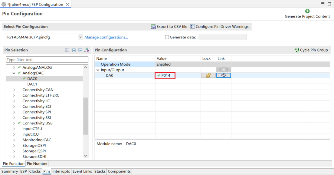

1.配置扫描通道对应的引脚

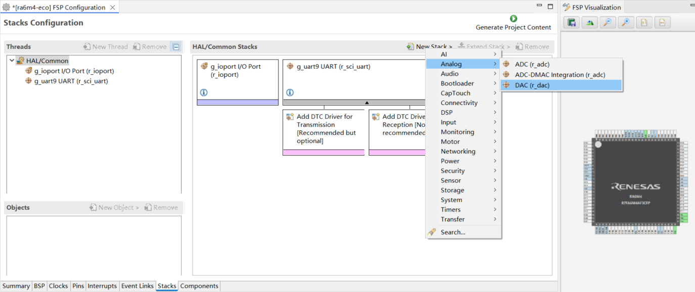

2.修改通道号为 0,与 DAC0 对应

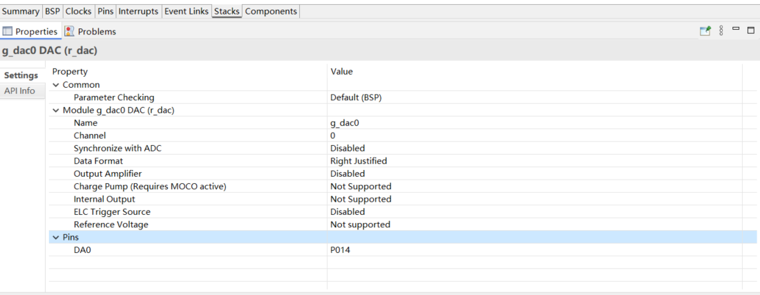

然后打开对应的通道
