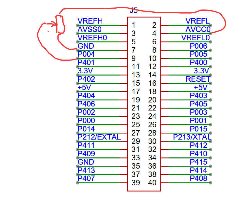

1.1、ADC测试引脚
测试使用P004引脚作为ADC的输入引脚,电位器分压后,输入到P004。

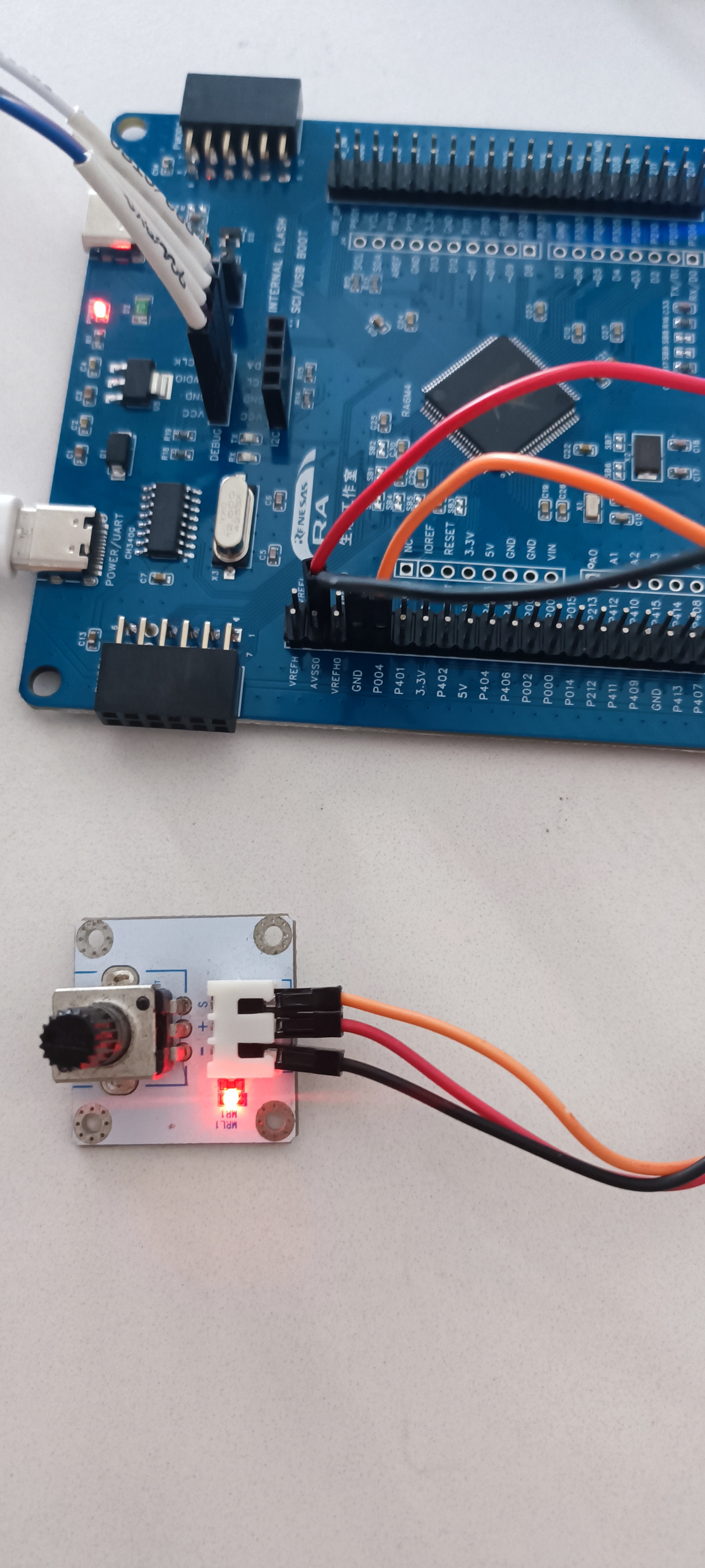

1.2、硬件连接

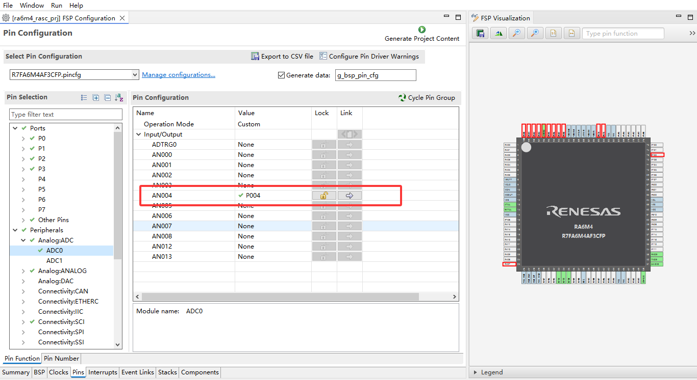

二、配置ADC
2.1、配置ADC引脚
配置P004为ADC输入引脚

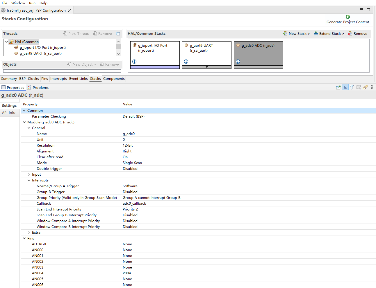

2.2、配置ADC参数

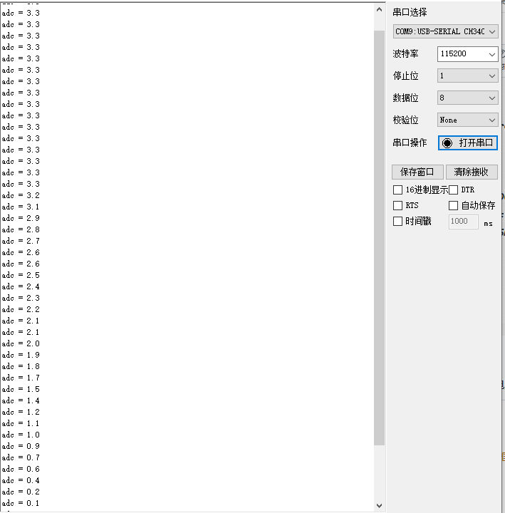

四、运行结果
下载程序后,调整电位器,串口输出采样的电压值
