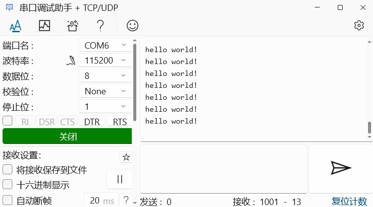

串口测试
介绍了板载 USB 串口打印字符串的项目设计,以测试 UART 输出功能。
工程创建
- 打开 e^2^ studio 软件;
- 依次点击
文件 - 新建 - 瑞萨 C/C++ 项目 - Renesas RA ;
- 依次进行工程命名,路径设置,FSP版本,目标开发板选择,Device 选择
R7FA6E2BB3CFM ,工具链选择 GNU ARM Embedded ,调试器选择 J-Link ;
- 完成工程创建 ;
- 进入 FSP 配置界面,打开 Pins 标签页,根据原理图或开发板丝印,将 P109 和 P110 引脚分别配置为 TXD9 和 RXD9 串口模式;
- 新建串口通信堆栈
New Stack - Connectivity - UART (r_sci_uart) ;
- 串口属性配置:
- General - Name 设为 g_uart9
- 通道设为 9
- 回调函数设为
user_uart_callback
- 进入 BSP 标签页,配置 RA Common 属性:设置 Heap size 为
0x2000 ;
- 点击
Generate Project Content 按钮,生成工程代码。
工程代码
在左侧的项目目录中,打开 src/hal_entry.c 文件,添加如下关键代码
#include "hal_data.h"
#include <stdio.h>
FSP_CPP_HEADER
void R_BSP_WarmStart(bsp_warm_start_event_t event);
FSP_CPP_FOOTER
fsp_err_t err = FSP_SUCCESS;
volatile bool uart_send_complete_flag = false;
void user_uart_callback (uart_callback_args_t * p_args)
if(p_args->event == UART_EVENT_TX_COMPLETE)
uart_send_complete_flag = true;
#ifdef __GNUC__
#define PUTCHAR_PROTOTYPE int __io_putchar(int ch)
#else
#endif
PUTCHAR_PROTOTYPE
err = R_SCI_UART_Write(&g_uart9_ctrl, (uint8_t *)&ch, 1);
if(FSP_SUCCESS != err) __BKPT();
while(uart_send_complete_flag == false){}
return ch;
int _write(int fd,char *pBuffer,int size)
for(int i=0;i<size;i++)
__io_putchar(*pBuffer++);
return size;
void hal_entry(void)
err = R_SCI_UART_Open(&g_uart9_ctrl, &g_uart9_cfg);
assert(FSP_SUCCESS == err);
while(1){
printf("hello world!\\n");
R_BSP_SoftwareDelay (500, BSP_DELAY_UNITS_MILLISECONDS);
#if BSP_TZ_SECURE_BUILD
R_BSP_NonSecureEnter();
#endif
保存文件,右键项目 - 构建程序,
右键项目 - 调试项目 - 上传固件至开发板。
若报错,可右键项目进入属性界面,选择 C/C++ 构建 - 设置 - GNU Arm Cross C Linker - Miscellaneous,勾选 printf 、scanf 以及syscalls 选项。
效果演示
- TypeC - USB 数据线连接开发板串口和电脑;
- 打开串口调试助手,配置对应的波特率等参数;
- 打开串口,即可接收芯片发送的字符串

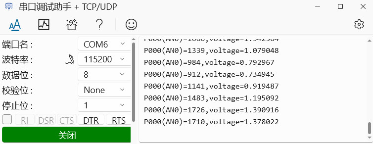

ADC 电压表
介绍了 ADC 采集和转换输入信号的电压,并将结果打印至串口的项目设计。
在完成前面关于 UART 串口通信的基础上,进一步通过添加 ADC 堆栈和电压转换实现 ADC 电压采集。
工程创建
在完成前面关于 UART 串口创建的基础上,进一步实现 ADC 项目的添加。
进入 Stacks 标签页,新建 ADC 堆栈 New Stack - Analog - ADC (r_adc) ;
属性配置
- Input 选项下勾选 Channel 0 ;
- 中断配置 - Interrupts - Callback 值修改为
adc_callback - 优先级设置为 Priority 2 ;
- 引脚 Pins 开启 AN000 对应 P000 引脚;
- ADC 及串口配置完成后,点击
Generate Project Content ;
- 构建工程,确认无报错。
工程代码
FSP_CPP_HEADER
FSP_CPP_FOOTER
#ifdef __GNUC__
#else
#endif
PUTCHAR_PROTOTYPE
return ch;
return size;
volatile bool scan_complete_flag = false;
void adc_callback (adc_callback_args_t * p_args)
FSP_PARAMETER_NOT_USED(p_args);
scan_complete_flag = true;
err = R_ADC_Open(&g_adc0_ctrl, &g_adc0_cfg);
err = R_ADC_ScanCfg(&g_adc0_ctrl, &g_adc0_channel_cfg);
while(1)
uint16_t adc_data0=0;
double a0;
(void) R_ADC_ScanStart(&g_adc0_ctrl);
while (!scan_complete_flag)
err = R_ADC_Read(&g_adc0_ctrl, ADC_CHANNEL_0, &adc_data0);
a0 = (double)(adc_data0/4095.0)*3.3;
printf("P000(AN0)=%d,voltage=%f\\n",adc_data0,a0);
R_BSP_SoftwareDelay (1000, BSP_DELAY_UNITS_MILLISECONDS);
#endif
保存文件,右键项目 - 构建程序,
效果演示
- 打开串口,即可接收芯片发送的字符串
