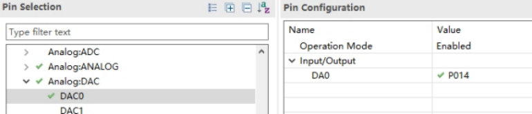

RA6M4 配置了双通道的12 位 DAC,在使用该功能之前,先要在RASC上对D/A进行配置,其步骤为:
在引脚功能上使能DAC0,其对应的引脚是P014 ,见图1所示。

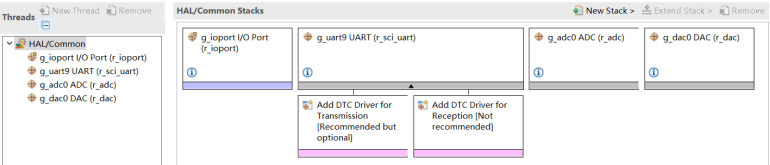

然后在Stacks中加入DAC,见图2所示。
图2 加入DAC

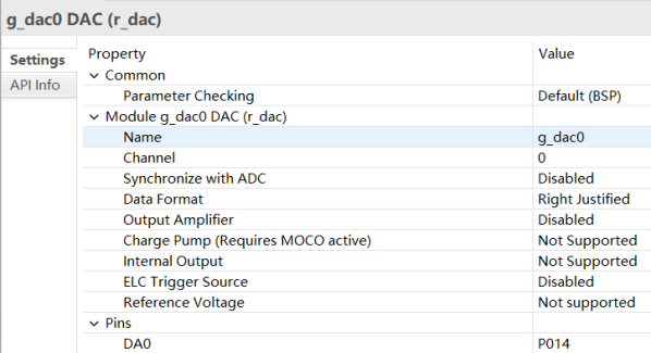

按图3所示对其属性加以配置,随后点击“Generate Project Content”按钮,以生成配置代码。
图3 属性配置

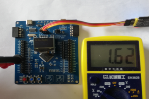

经程序的编译和下载,其测试效果如图4所示,说明数据输出有效。
