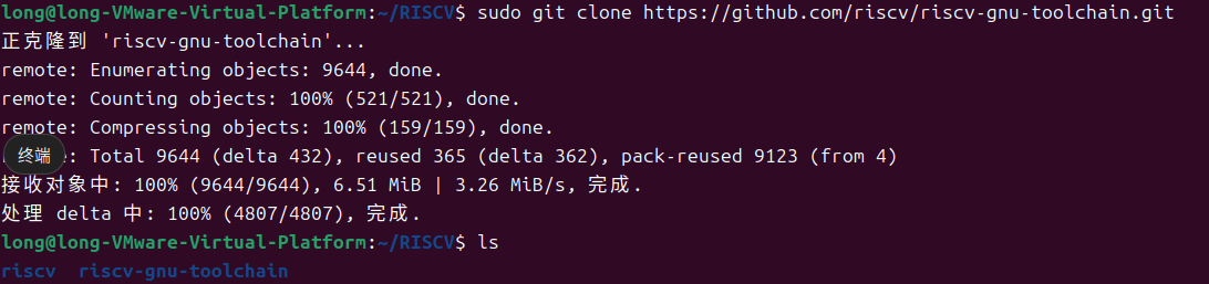

克隆包到本地文件夹 RISCV:
注意,有的地方推荐是从仓库下载riscv-toolchain,这个包非常大,下载耗时很大,尤其是针对外网下载,但是包内的很多东西是用不上的,所以建议分开下载,先下载主体仓
sudo git clone https://github.com/riscv-collab/riscv-gnu-toolchain.git
下载后可以看到多了个riscv-gun-toolchain的文件夹

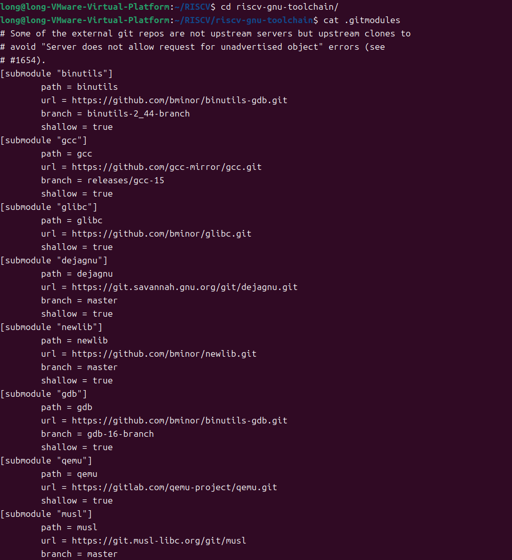

进入并输入以下命令,查看子仓库链接:
cd riscv-gnu-toolchain
cat .gitmodules
如下

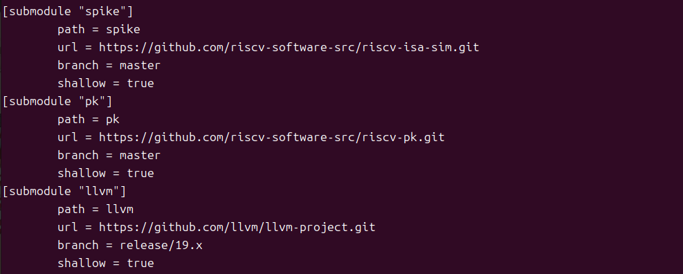

找到我们需要的spike \pk仓:

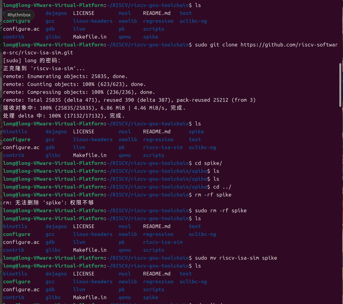

进入riscv-gun-toolchain中会发现包内已经有这spike、pk两个文件夹了,但因为刚才只下载了主仓库,实际上这两个文件夹都是空的,现在重下下载和替换:
spike下载
sudo git clone https://github.com/riscv-software-src/riscv-isa-sim.git
下载下来的文件夹是riscv-isa-sim,用来替换掉空的spike文件夹:
sudo rm -rf spike
sudo mv riscv-isa-sim spike

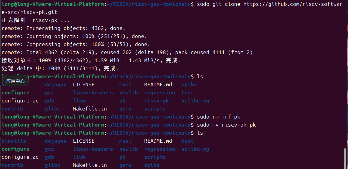

pk下载
sudo git clone https://github.com/riscv-software-src/riscv-pk.git
下载下来的是riscv-pk,同样替换空的pk文件夹:
sudo rm -rf pk
sudo mv riscv-pk pk

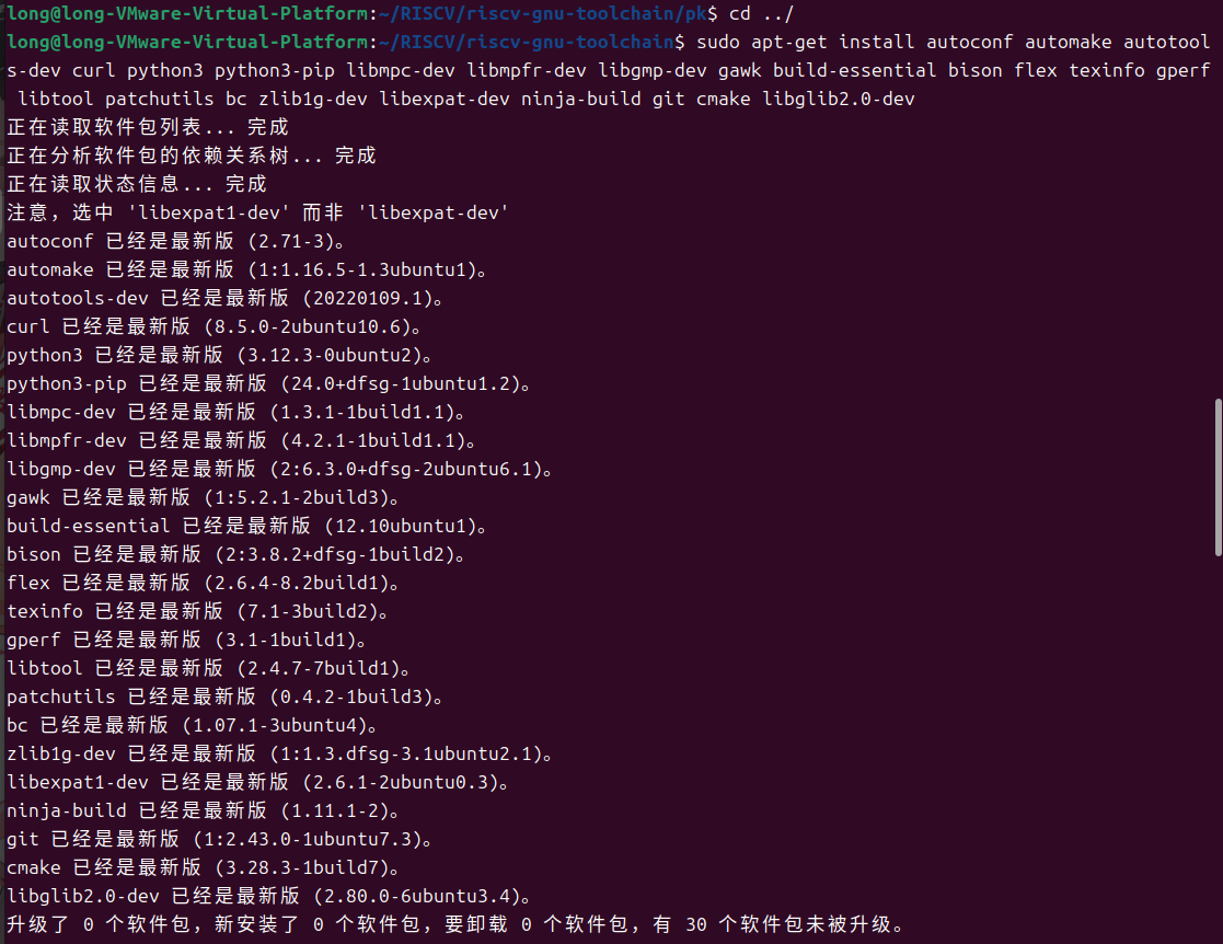

下载需要使用的工具包:
sudo apt-get install autoconf automake autotools-dev curl python3 python3-pip libmpc-dev libmpfr-dev libgmp-dev gawk build-essential bison flex texinfo gperf libtool patchutils bc zlib1g-dev libexpat-dev ninja-build git cmake libglib2.0-dev
我这里是已经下载过一次了,所以都提示是否最新,第一次下载需要点时间

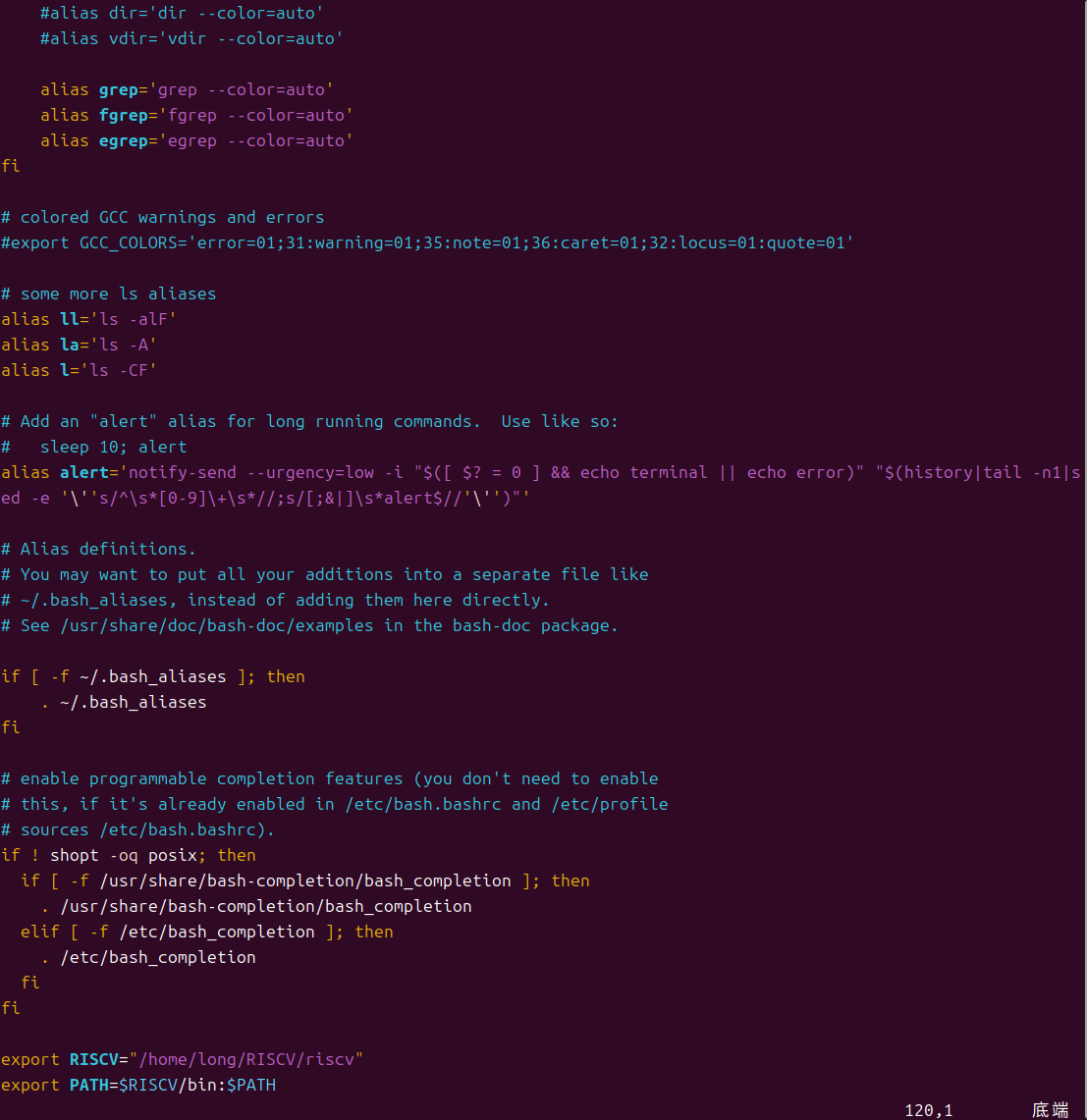

用如下命令打开并配置运行环境:
vim ~/.bashrc
export RISCV="/home/long/RISCV/riscv"
export PATH=$RISCV/bin:$PATH
如图:
然后:
source ~/.bashrc

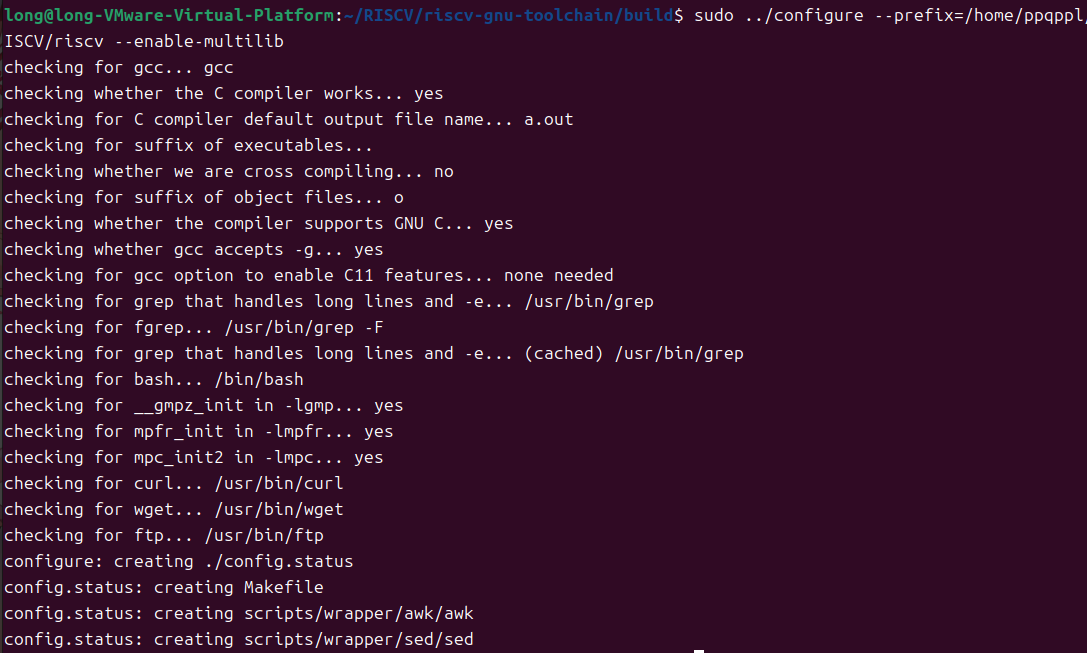

构建同时支持32位和64位的交叉编译器,执行
../configure --prefix=/home/long/RISCV/riscv --enable-multilib
#注意--prefix后面的路径匹配,非root账户加上sudo
配置好应该是这样的:

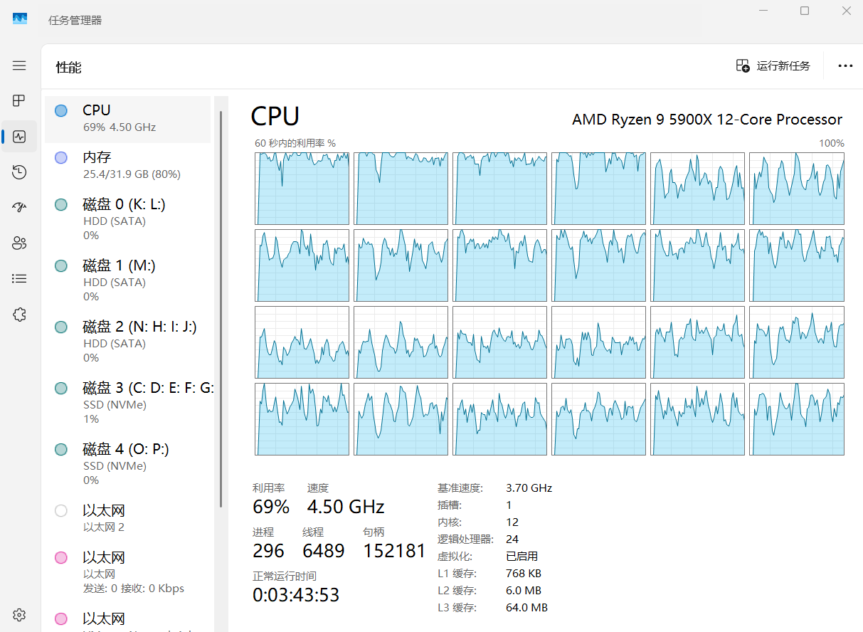

sudo make linux -j12
#此处的12指的是我的虚拟机系统有12个核心,可以改成你自己的核心数,大了没关系,他会默认按照最大的核心数进行编译,但是小了就只有12个核心在工作了
接下来就是漫长的编译过程了,预计需要1h,耐心等待吧,核心越多编译时间越短
编译过程中物理机占用也是很大的:

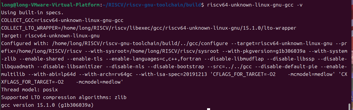

编译完成后,用如下命令验证编译是否成功:
riscv64-unknown-linux-gnu-gcc
如下所示便是编译成功了

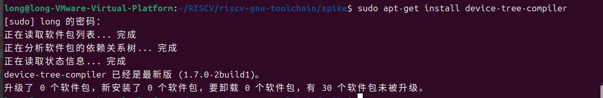

二、编译安装spike
前面已经同步克隆了spike,这里我们就可以直接编译了,进入到
riscv-gnu-toolchain/spike路径下,安装需要的工具包:
sudo apt-get install device-tree-compiler

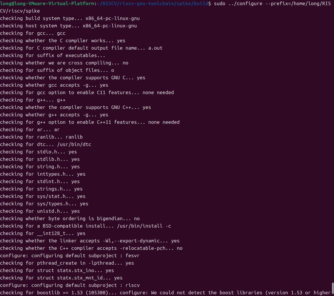

配置编译环境:
../configure --prefix=/home/long/RISCV/riscv/spike

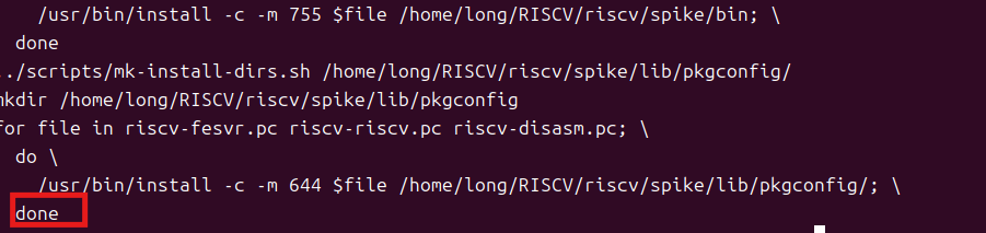

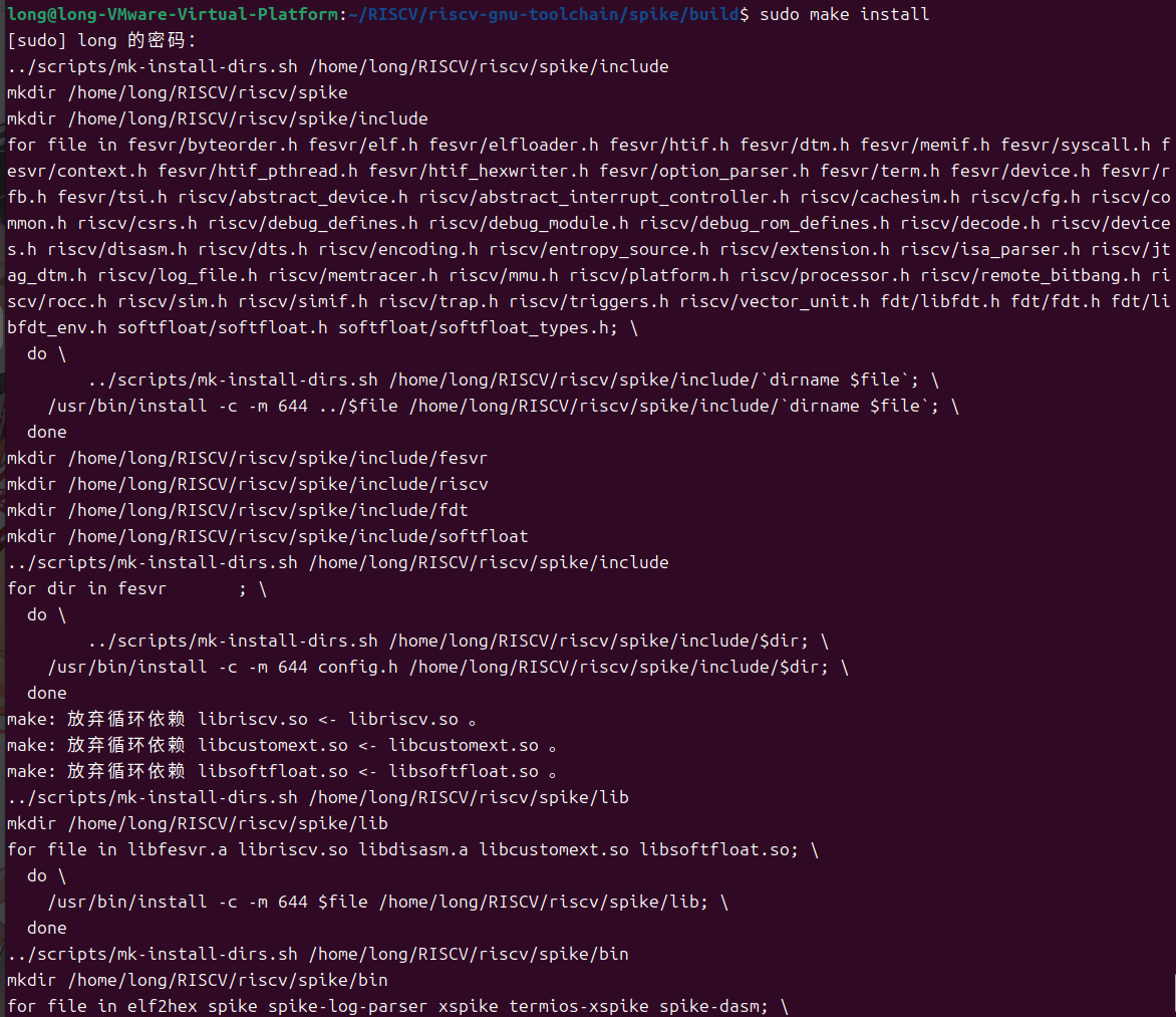

编译成功后安装:
sudo make install
当你看到那个done时,带边安装成功了

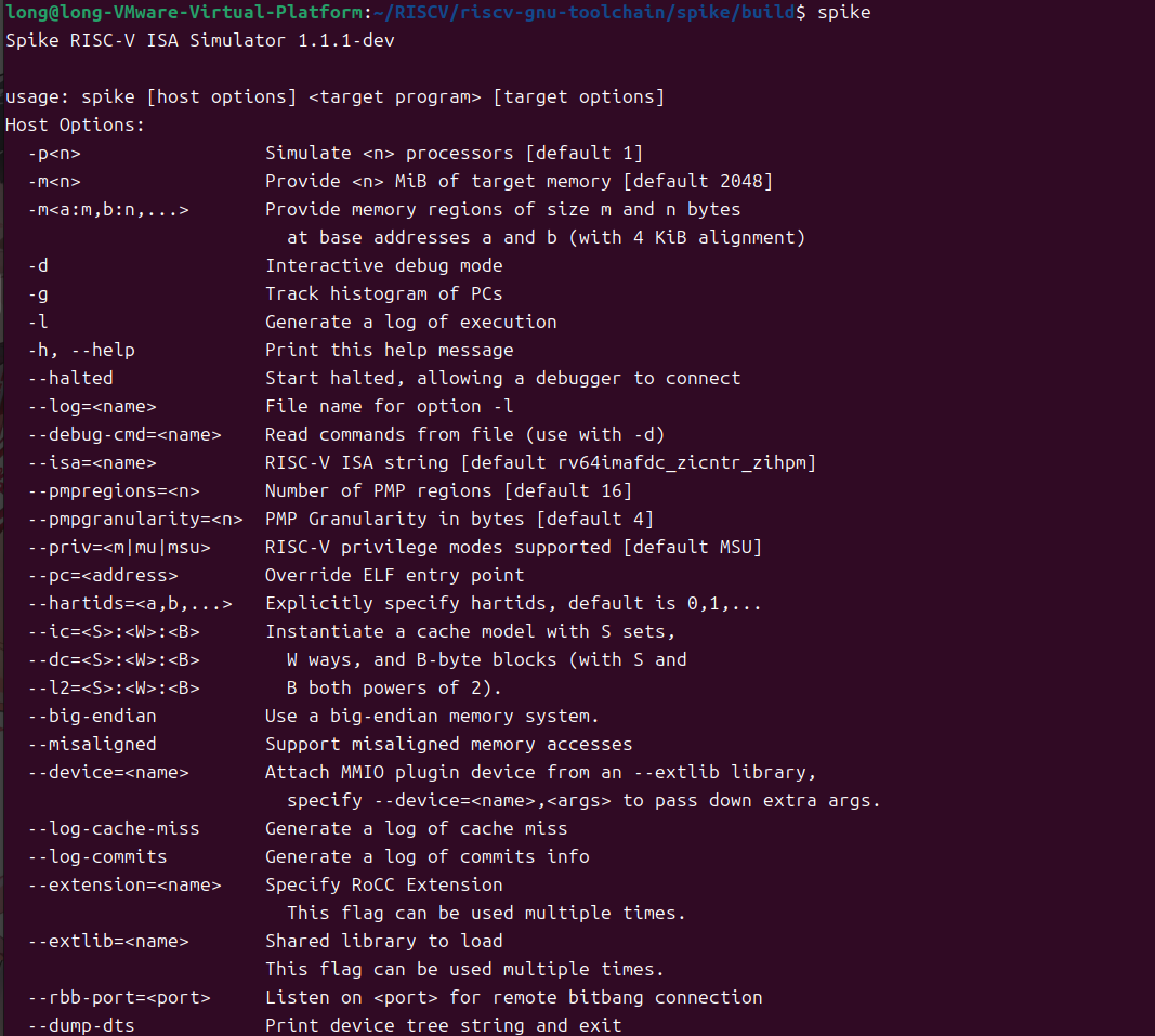

运行检查spike:
spike
至此,spike编译安装完成
