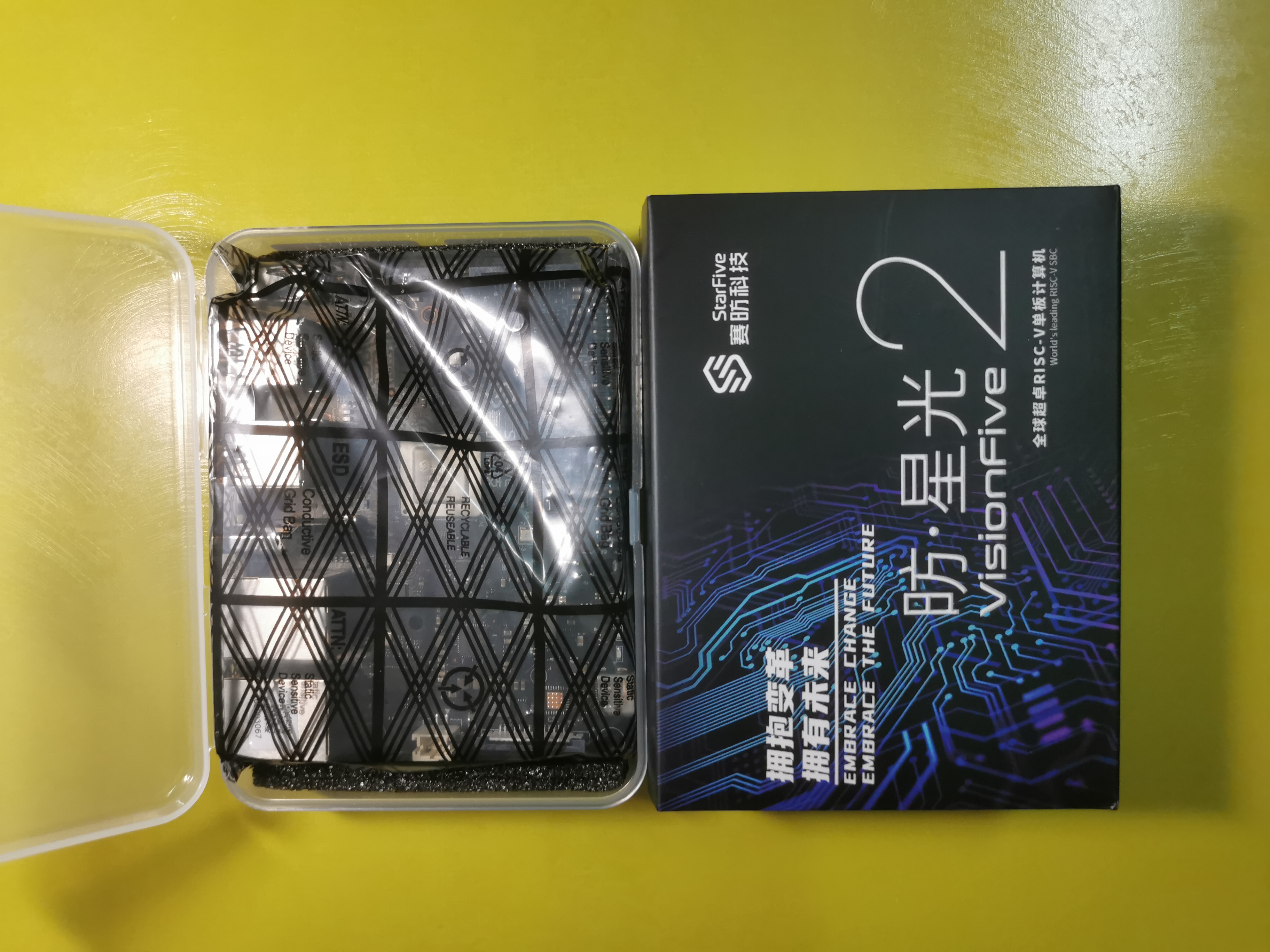

拿到开发板有段时间,前段时间在调试其它板子,遇到点阻碍,因此耽搁发贴了。昉·星光 2外包装精美,可根据纸盒上提供的网址快速获取相关资源。
拆开密封膜,开发板盛放在透明胶盒里。

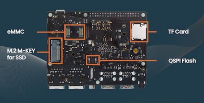

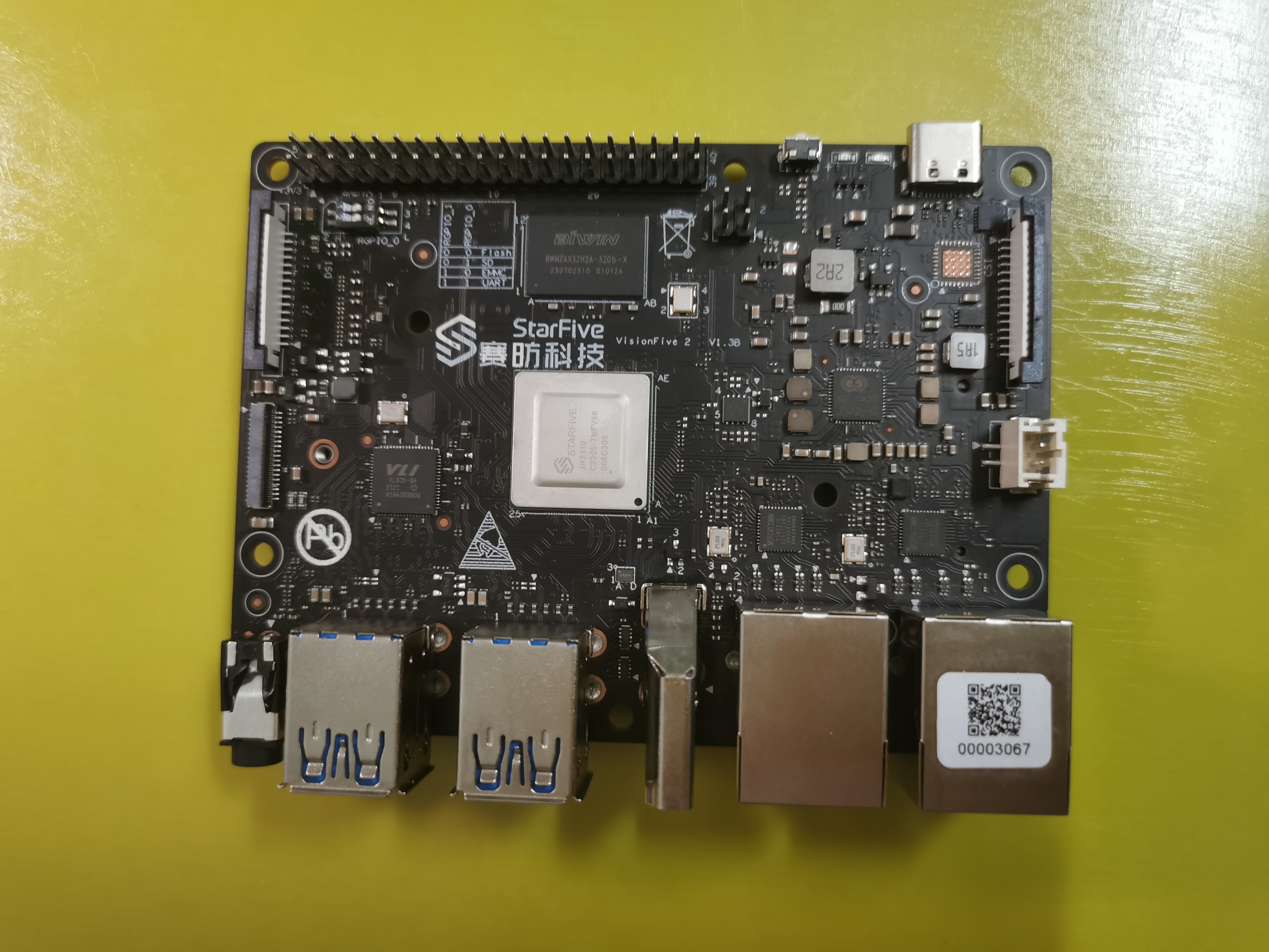

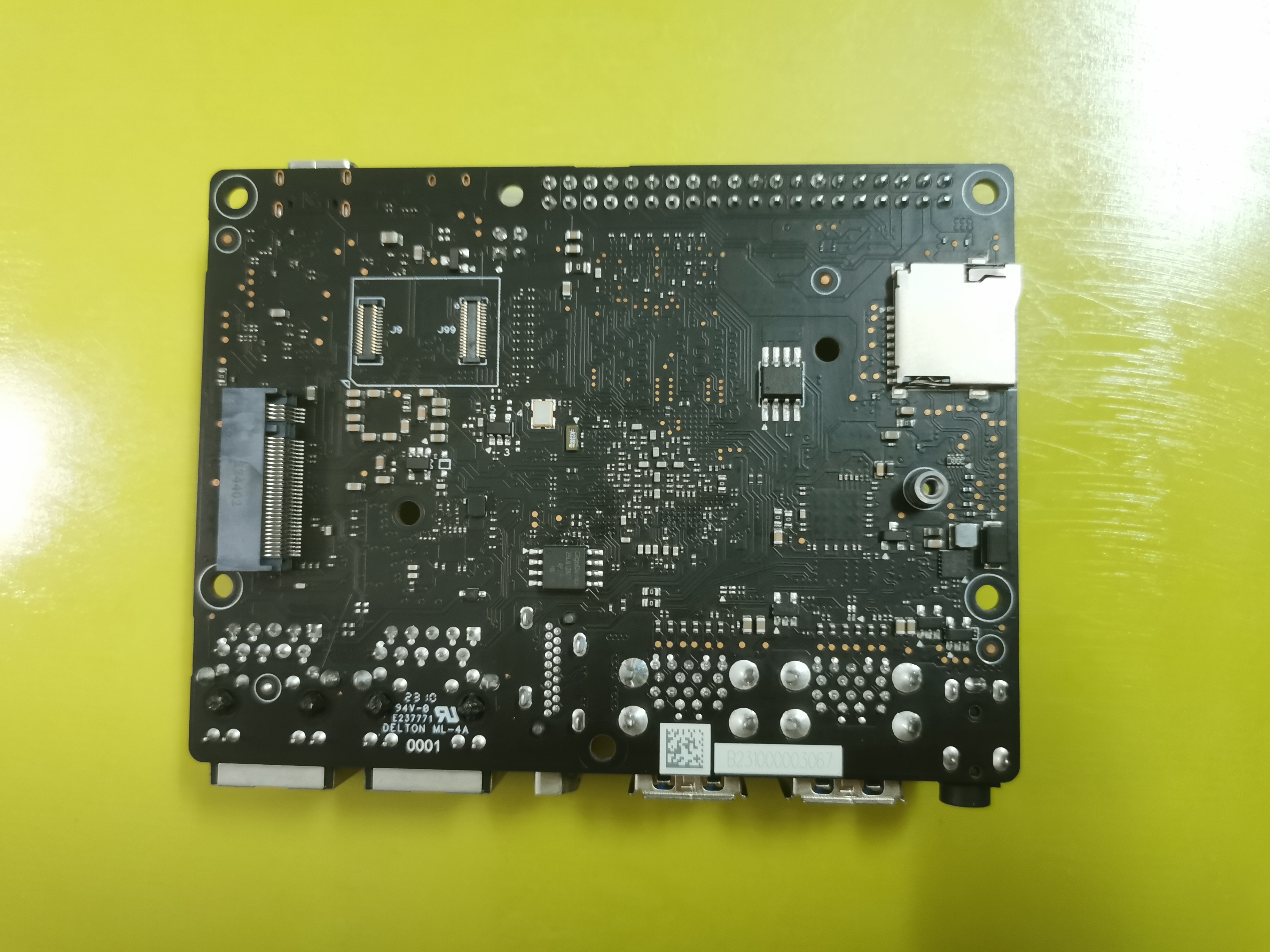

开发板的正面与背面实物展示如下:

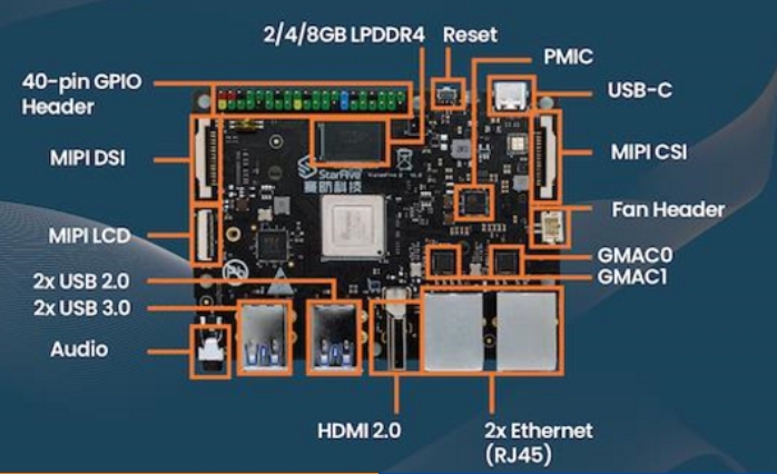

三、硬件接口与技术指标
由上述实物图可知,板卡硬件资源丰富,如果搭载BT/WiFi功能模块就更完美了。

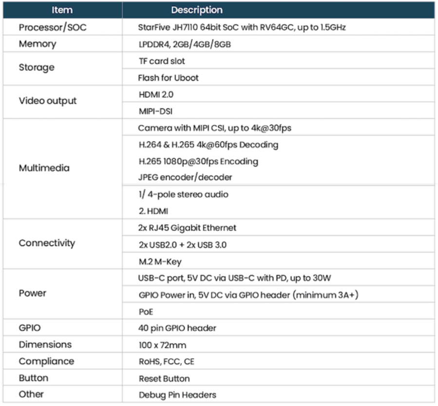

开发板技术指标:

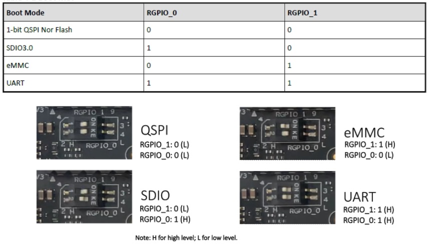

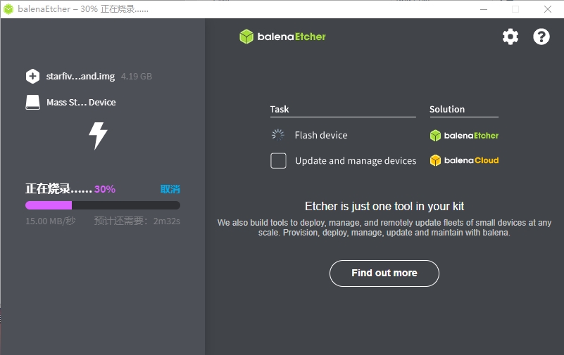

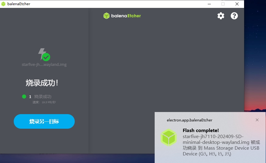

根据开发板外包装纸盒https://RVspace.org/可获取软件资源。包括昉·星光 2 Debian用户指南、Debian系统镜像下载。根据用户指南网页文档,该开发板支持四种引导模式,通过拨码开关设置。
因此,使用准备好的TF卡烧录Debian系统,需要将拨码开关设置成SDIO模式即可。通过百度网盘下的202409系统镜像获取关于SD卡部分的系统镜像文件,将内存大于8GB的TF卡格式化,使用“balenaEtcher”软件烧录系统镜像。

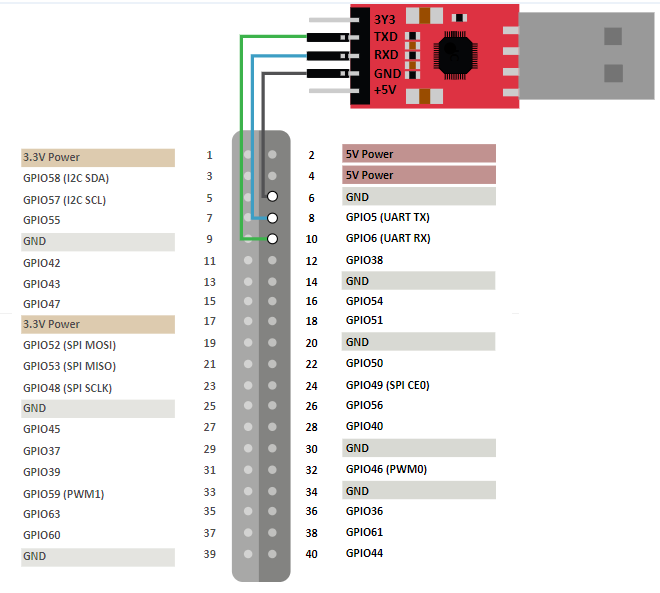

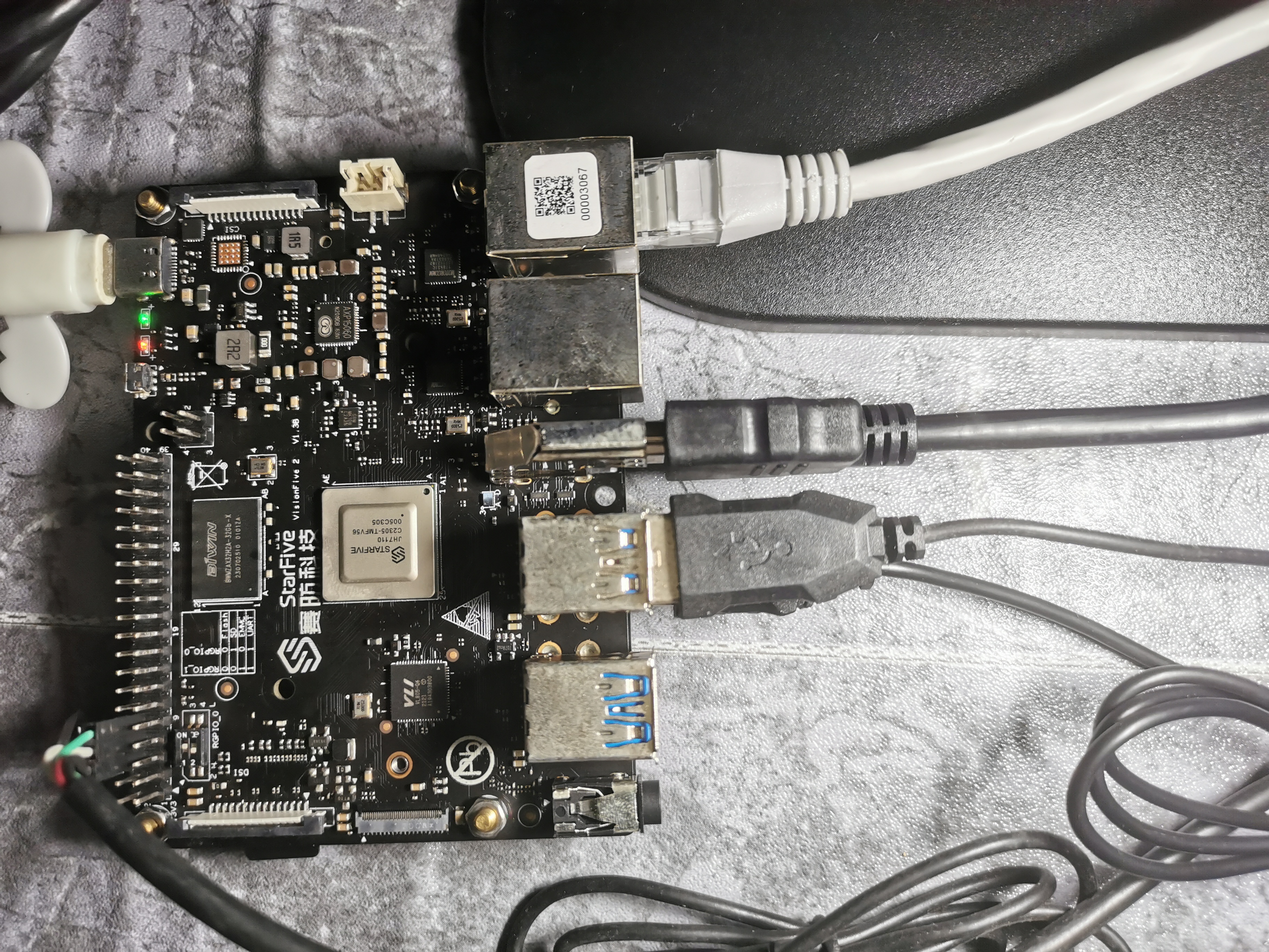

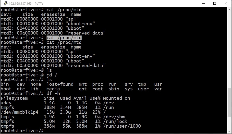

开发板的Boot模式设置成SDIO后,将TF卡插入卡槽,连接鼠标、键盘,HDMI接口连接LCD屏。为了方便后续调试,可连接USB转串口调试工具, 值得注意的是,连接时不需要连接VCC ,由于是开发板在运行时接入,否则开发板会自动掉电保护。再者由于开发板并没有BT/WiFi功能模块,因此连接网络需连接RJ45网口,然而由于笔者的笔记本电脑并不带RJ45有线网口,因此使用了一个USB转RJ45通信的网络模块。硬件连接好后,上电测试系统运行状态。

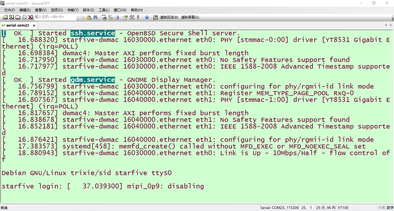

系统跑起来后,串口波特率115200,输出log如下图所示。
可根据用户名:user 密码:starfive登录系统。接下来需要构建基本网络通讯。

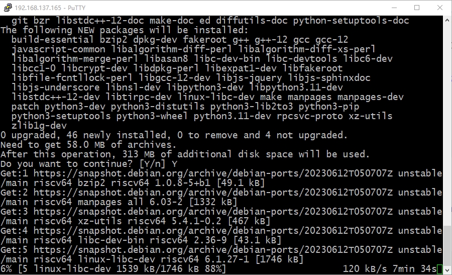

(1)首先在Debian系统上安装pip,指令:
sudo apt-get install python3-pip
(2)在昉·星光 2Debian上执行pip命令,以安装VisionFive.gpio包:(由于pypi.org官网尚不支持上传RISC-V平台的whl安装包,不能直接使用pip install VisionFive.gpio命令在线安装)
a、执行以下命令,安装依赖包:
sudo apt-get install libxml2-dev libxslt-dev
sudo python3 -m pip install requests wget bs4

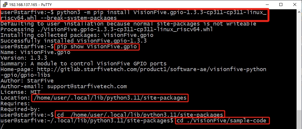

在user当前目录下,安装VisionFive.gpio脚本文件。
python3 -m pip install VisionFive.gpio-1.3.3-cp311-cp311-linux_riscv64.whl --break-system-packages
c、执行演示代码

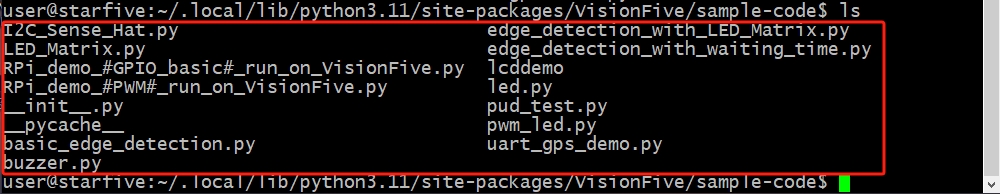

<1>. 找到测试代码led.py所在的目录:
pip show VisionFive.gpio
然后进到该目录下,如下图中所示:
可查看到该路径下的参考python源码

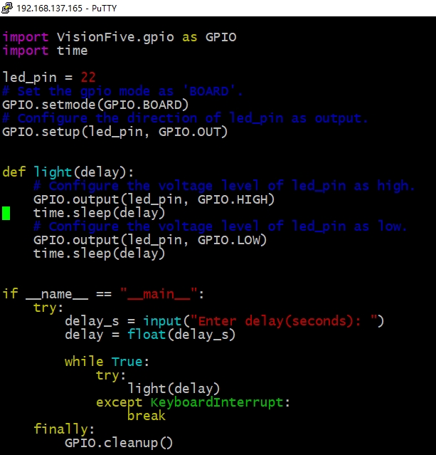

使用vim命令打开led.py脚本文件,可根据自己实际情况更改连接LED的管脚,这里默认为22。
<2>. 运行脚本文件
sudo python3 led.py
注:在“sample-code”目录下root身份运行上面执行命令。
<3>. 输入周期(单位:秒)以配置LED点亮或熄灭的时间
下图所示,输入0.5,表示以500ms的间隔时间点亮或熄灭LED灯
