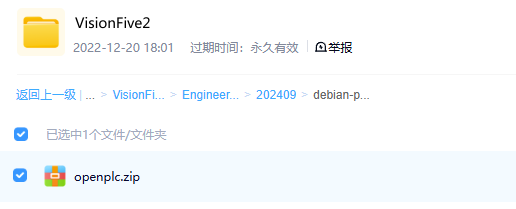

1.2、下载openplc软件包
下载地址:https://debian.starfivetech.com/
网盘路径:VisionFive2/Engineering Release/202409/debian-packs/openplc.zip

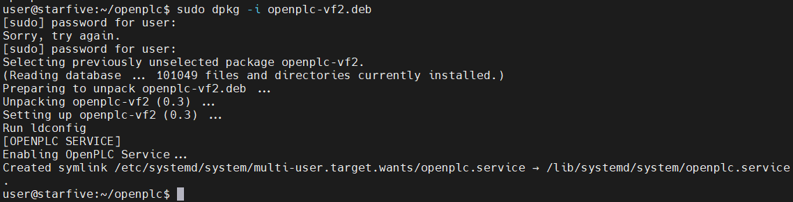

1.3、安装软件
下载安装包复制到开发板/home/user下,并解压
user@starfive:~$ unzip openplc.zip
user@starfive:~$ cd openplc
user@starfive:~/openplc$ sudo dpkg -i openplc-vf2.deb

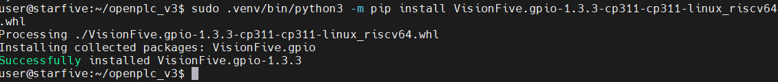

user@starfive:~/openplc_v3$ sudo python3 -m venv .venv
user@starfive:~/openplc_v3$ sudo .venv/bin/python3 -m pip install requests wget bs4 flask==2.3.3 werkzeug==2.3.7 flask-login==0.6.2 pyserial pymodbus==2.5.3
user@starfive:~/openplc_v3$ sudo .venv/bin/python3 -m pip install VisionFive.gpio-1.3.3-cp311-cp311-linux_riscv64.whl
需要准备文件VisionFive.gpio-1.3.3-cp311-cp311-linux_riscv64.whl
文件地址:https://pypi.org/project/VisionFive.gpio/1.3.3/

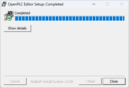

2.1、下载及安装openplc编辑软件
软件下载地址:https://autonomylogic.com/download/
这里我下载windows版本测试,下载完成后,正常流程安装软件。

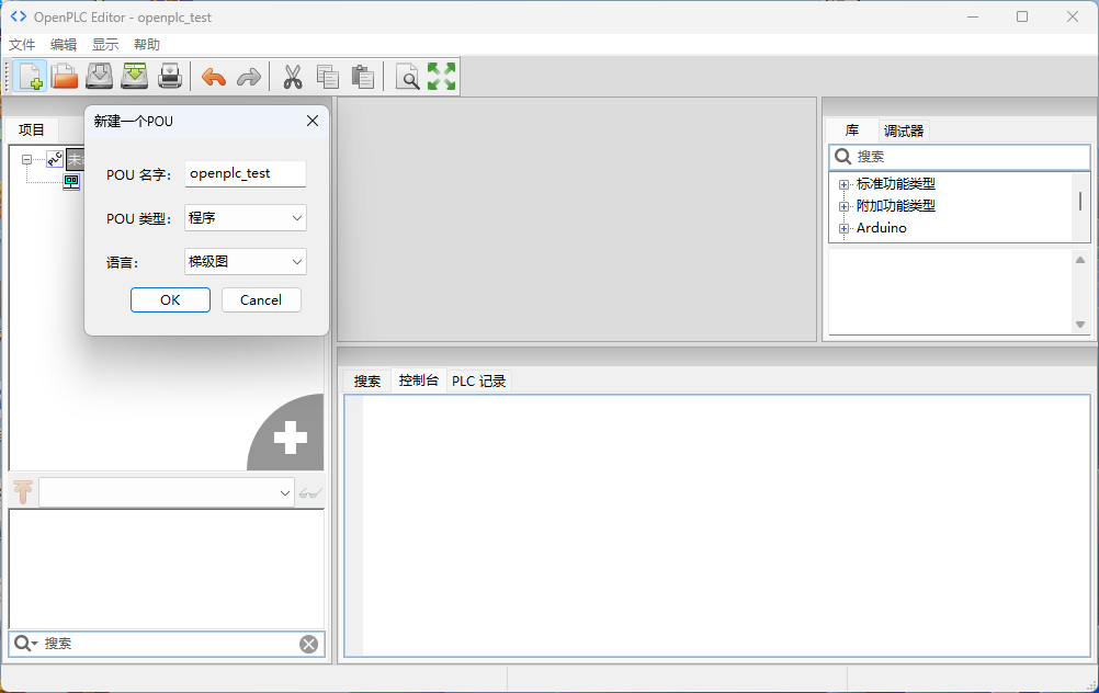

2.2、创建工程

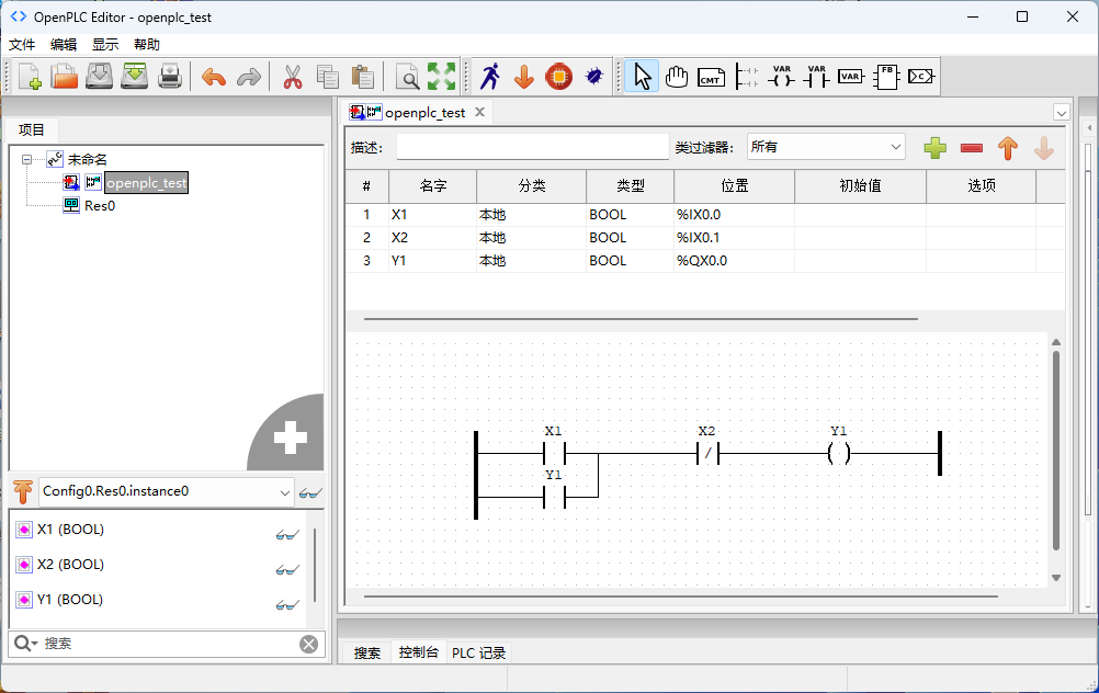

2.2.1、创建梯形图工程
2.2.2、测试梯形图

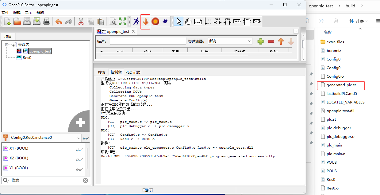

2.2.3、生成st文件

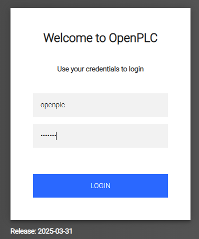

2.3、打开OpenPLC HMI
浏览器输入板卡的IP:8080
http://192.168.1.200:8080/login
输入用户名和密码:openplc,接入HMI界面

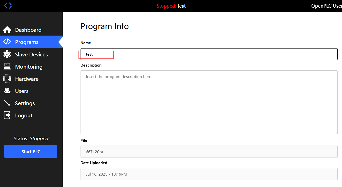

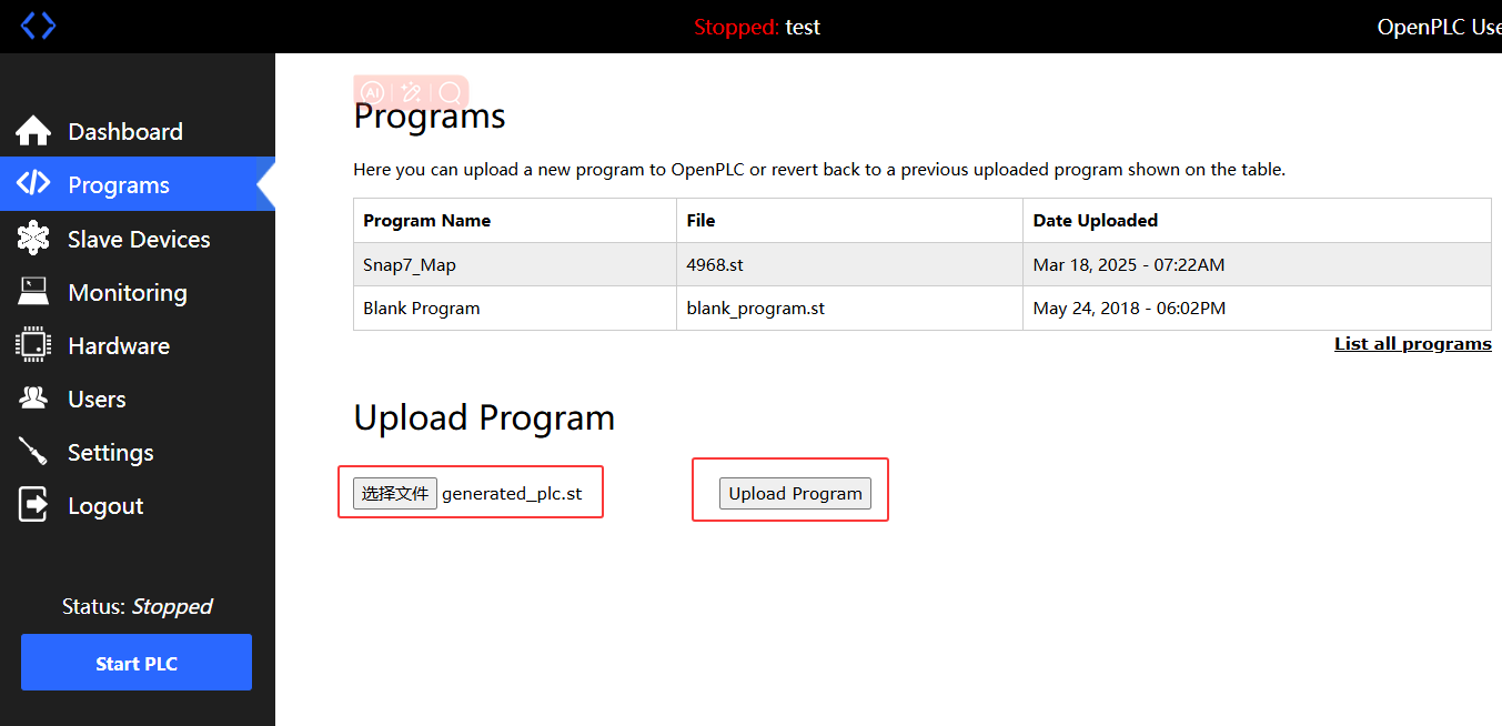

进入界面后,上传上步生成的.st文件
重新命令程序名称

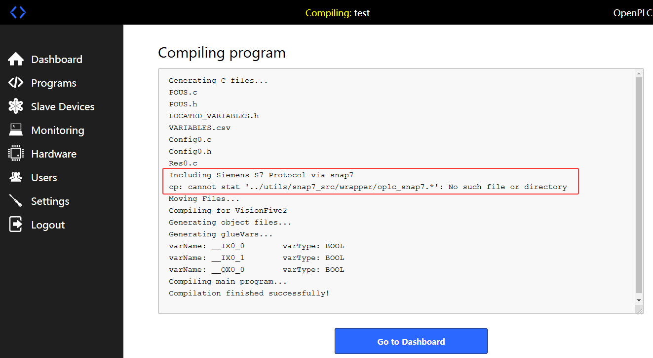

上传程序后,编译出现错误
