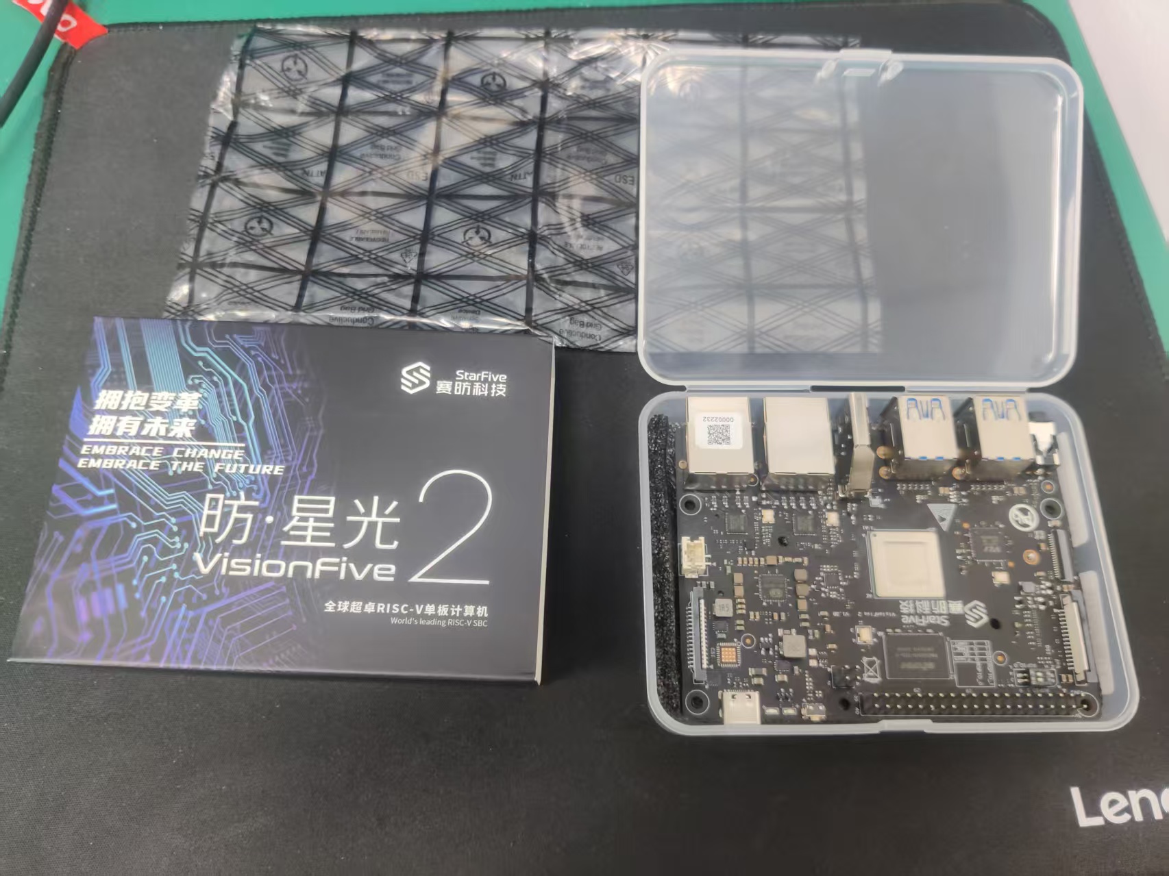

包装以“拥抱变化”(EMBRACE CHANGE)为核心理念,黑金配色彰显科技感。机身设计紧凑(未提供具体尺寸图),接口布局合理:
核心亮点:HDMI输出、千兆以太网、USB 3.0/2.0接口,以及关键的40Pin GPIO扩展口,兼顾桌面应用与硬件开发需求。
包装很棒:
全家福:内有防撞棉,很好的保护了板子。
板子大量使用了0201的阻容,还有不少01005的,这让板子看起来更高大上,当然也是自身实力的体现

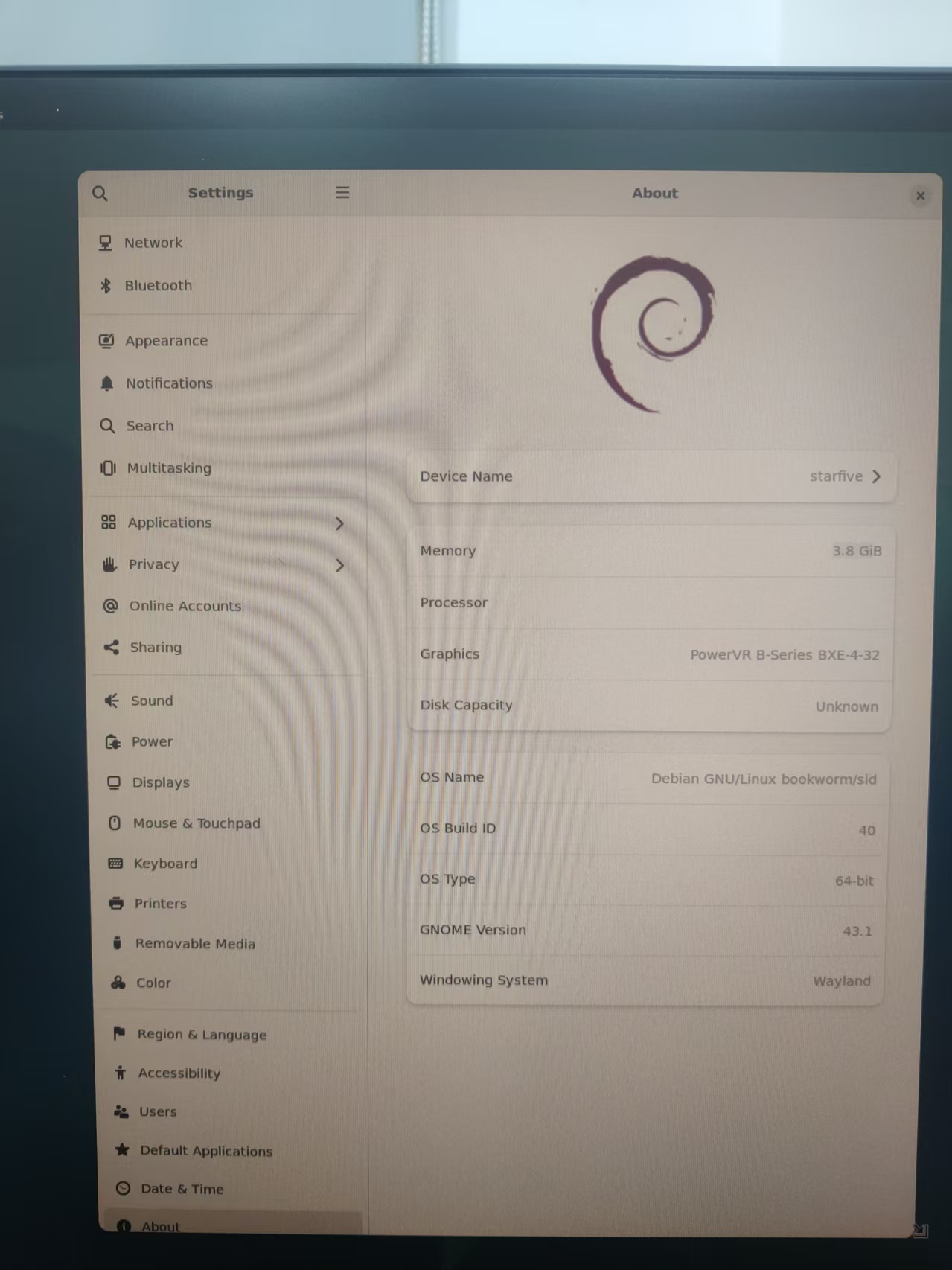

内存与存储:评测样机配备 3.8 GiB RAM (系统信息显示),支持eMMC与MicroSD卡扩展
实际表现:运行预装Debian GNU/Linux (bookworm/sid)系统(GNOME 43.1 + Wayland),开机流畅。轻度办公、网页浏览、终端操作响应迅速。多任务切换时,3.8GB内存略显紧张,复杂应用或大型编译任务需优化。

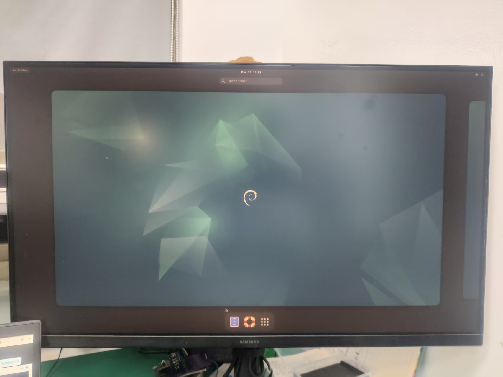

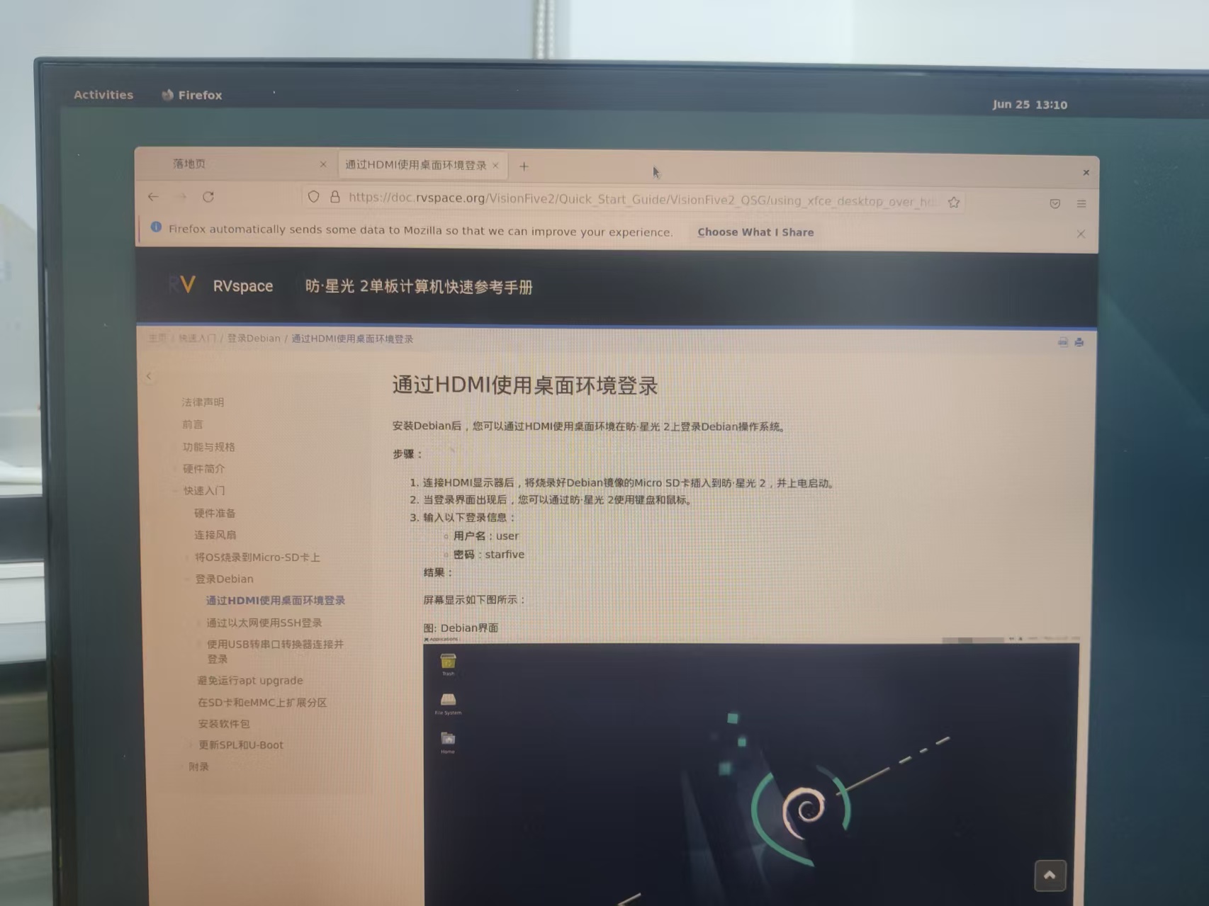

即用性出色:按官网指引,连接HDMI、键鼠后,使用默认账户(user/starfive)即可进入完整的 Debian桌面环境
图形能力:PowerVR GPU驱动完善,桌面动画流畅。虽无法硬解高清视频或运行3A游戏,但满足日常图形界面操作无压力,远超早期RISC-V开发板的体验。
生态适配:得益于Debian官方对RISC-V架构的强力支持,主流开源软件运行良好。
访问官网:使用VisionFive 2访问官网
通过网线接口,可以实现网络功能,系统自带火狐浏览器,开机机壳实现互联网

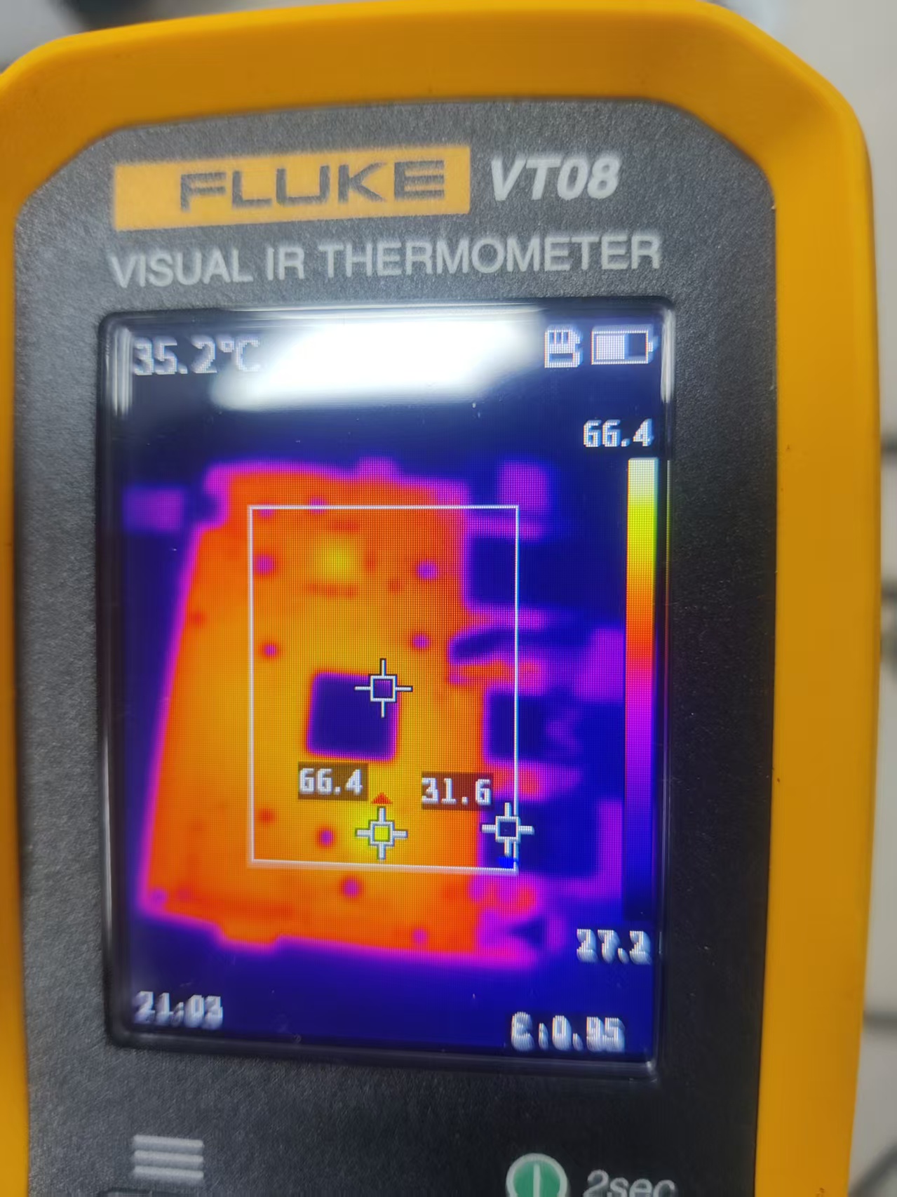

温控表现:红外测温图显示,访问网络负载下处理器区域最高温约 66.4°C ,散热片区域仅35.2°C,被动散热设计有效。日常使用机身温热,长时间满载建议增加主动散热。日常使用建议增加散热风扇
系统稳定性:测试期间未出现死机或异常重启。
