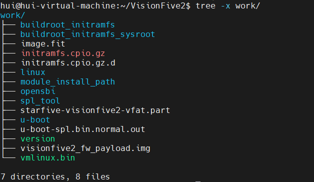

编译完成
编译后生成的文件

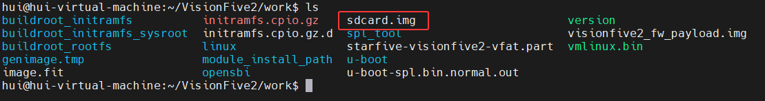

hui@hui-virtual-machine:~/VisionFive2$ make img
编译完成后,生成的镜像文件

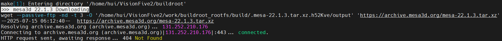

四、编译过程中遇到的错误

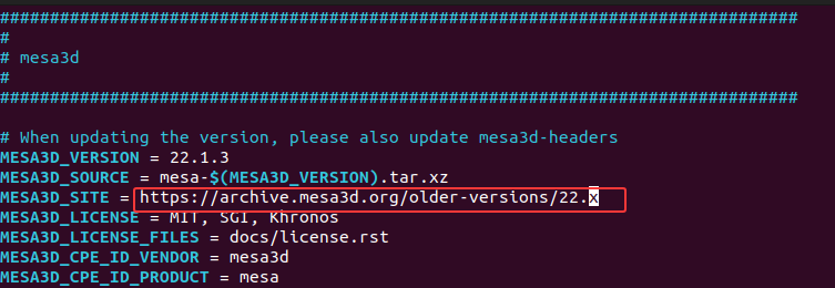

解决办法:
修改目录/VisionFive2/buildroot/package/mesa3d/mesa3d.mk
修改下载连接地址:
hui@hui-virtual-machine:~/VisionFive2/buildroot/package/mesa3d$ sudo vi mesa3d.mk

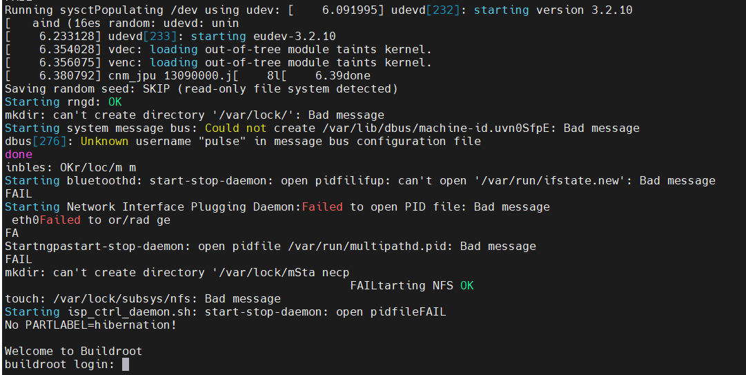

五、系统运行
将烧写的系统的TF卡插入板卡,上电启动。
