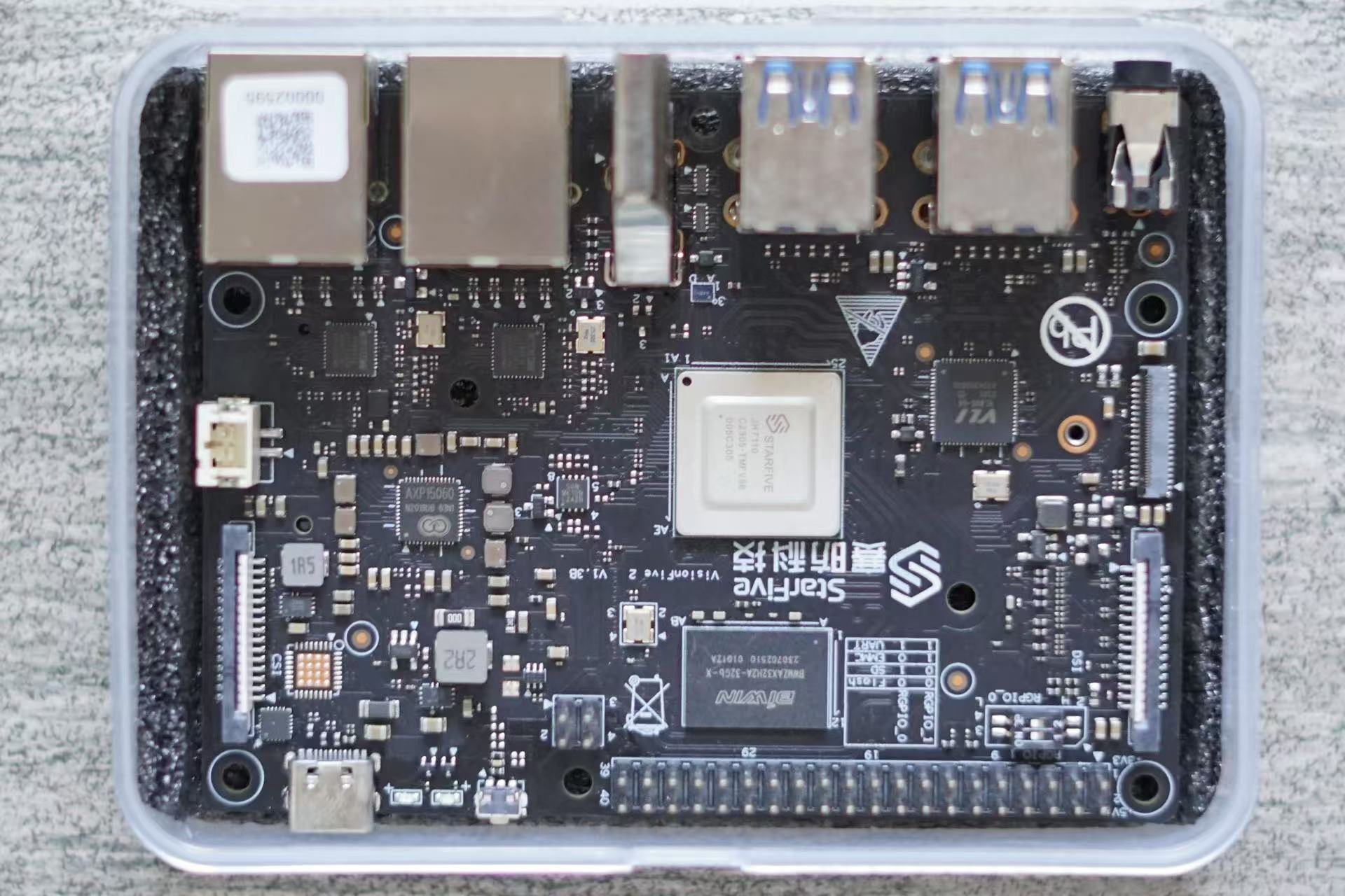

【开箱】

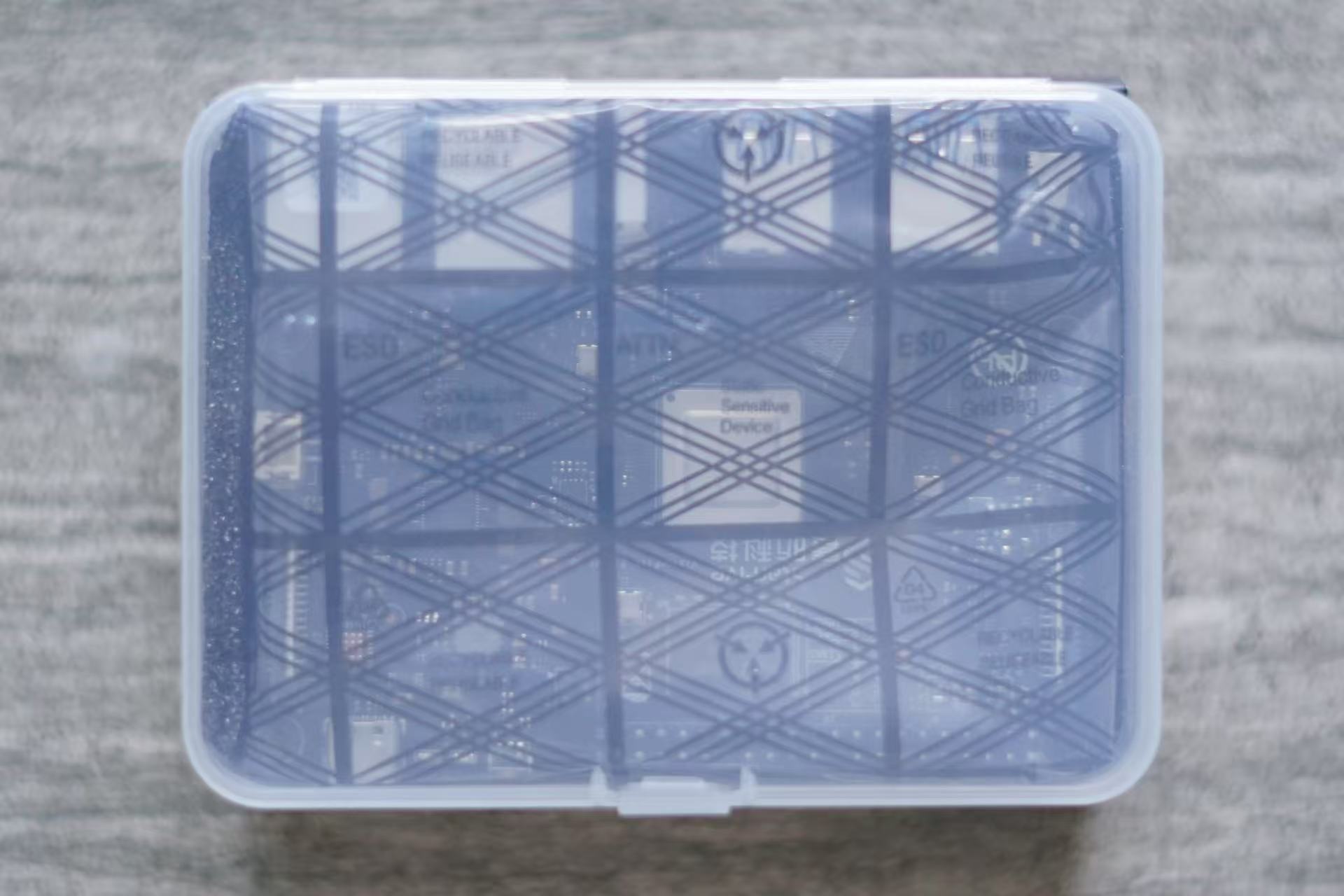

感谢 elecfans 和 赛昉半导体 的测评活动,收到了 VisionFive 2 开发板,先上图一睹为快。

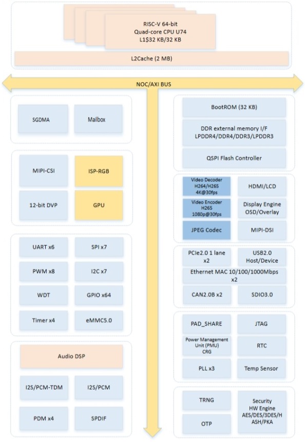

这款开发板搭载 28nm StarFive JH7110 处理器,JH7110 基于开源 RISC-V 内核,拥有四核 U74 RISC-V CPU

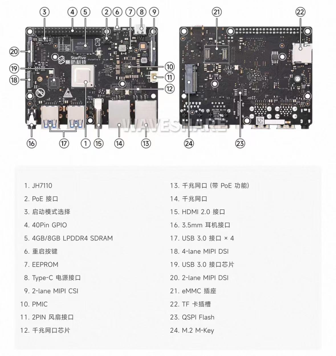

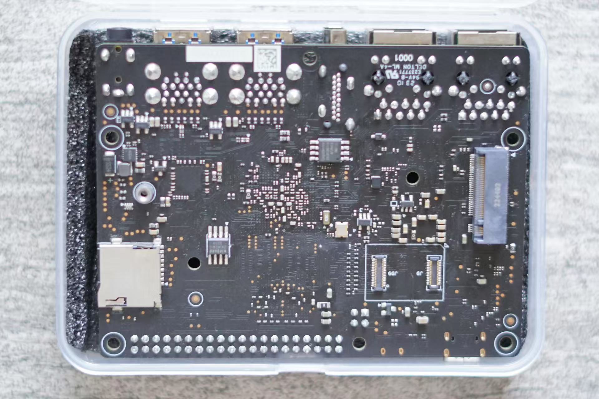

【板载资源介绍】
板载 4xUSB3,HDMI,2x千兆网口,AXP15060 电源管理芯片,SPI Flash 25LQ128,M2 PCIE 插槽,SD Card 插槽,EMMC 插槽,DSI 接口,CSI 接口,40P 树莓派兼容接口等,具体如下:

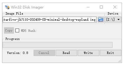

下载镜像 https://debian.starfivetech.com/
使用 Win32DiskImager 等工具将镜像烧录到 TF Card

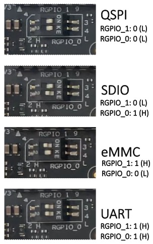

将 Boot 选项切换至 SD Card (SDIO)启动:
| index |
启动模式 |
RGPIO_1 |
RGPIO_0 |
| 1 |
1-bit QSPI Nor Flash |
0 (L) |
0 (L) |
| 2 |
SDIO3.0 |
0 (L) |
1 (H) |
| 3 |
eMMC |
1 (H) |
0 (L) |
| 4 |
UART |
1 (H) |
1 (H) |

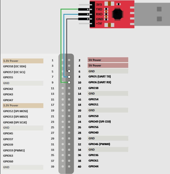

接入 Type-C 上电即可运行 Debian 系统,可以接 HDMI 显示器和鼠标键盘操作,也可以连接网线使用 ssh 命令登录,也可以使用串口命令行登录(BaudRate:115200,TTL:3.3V)。

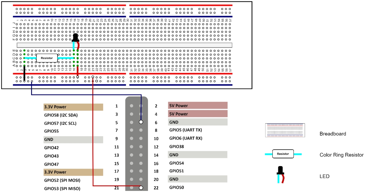

将 LED 按照以下电路连接:

执行命令:python3 led.py
输入亮灭间延时时间(单位:秒)配置LED点亮或熄灭的时间
这样就点亮了 PIN 22 即 GPIO50
