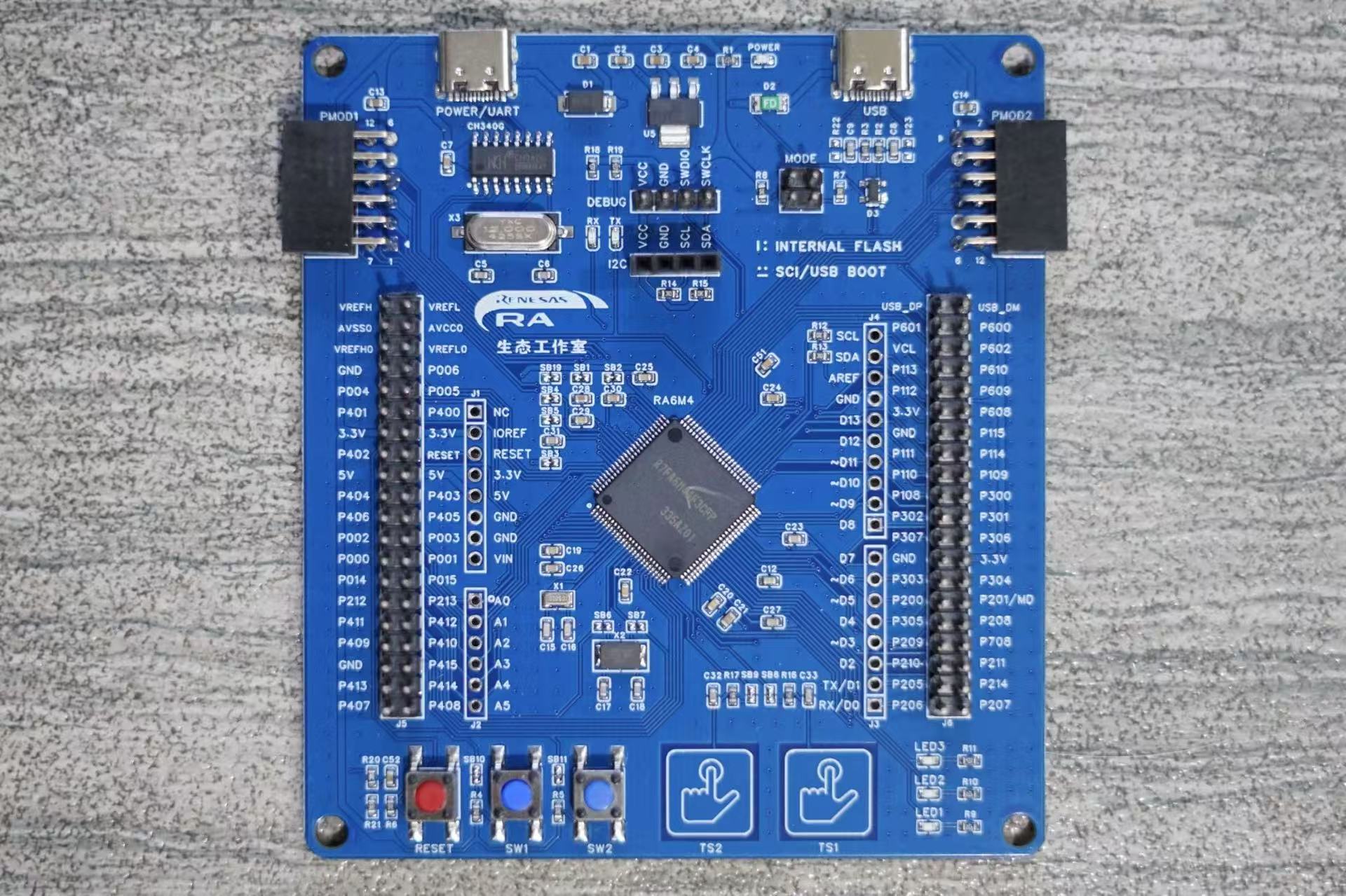

【板载资源介绍】
板载 2x用户KEY、2x触摸KEY、USB接口、USB转串口、3x蓝色LED灯

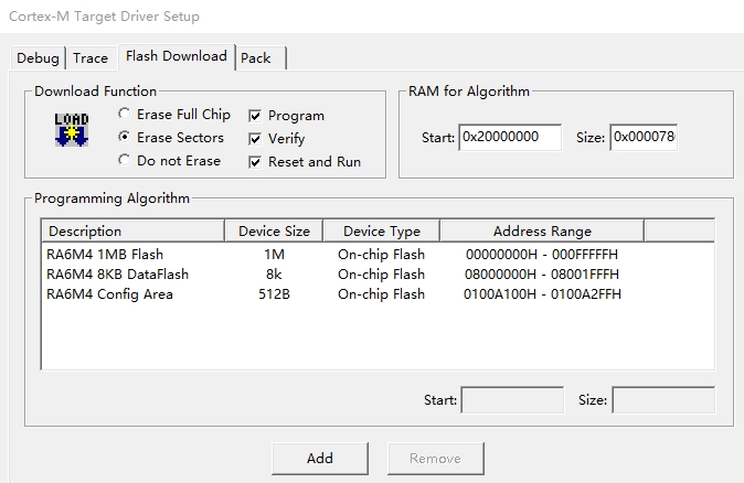

使用 RASC 生成的初始代码,没有配置烧录选项,可以手动配置或者在 Device 栏里切换芯片再切回来,烧录选项如下图所示:
如果勾选了 Reset and Run 选项,但是烧录完不会自动执行新代码,需要切换到 Pack 选项卡,将 Enable 取消勾选

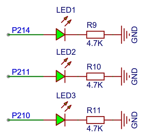

开发板 LED 灯硬件连接如下:

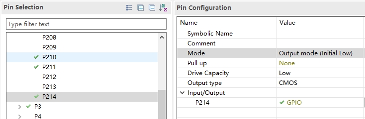

3 个 LED 连接到了 P210、P211、P214
在 RASC 软件里配置这 3 个引脚为输出,默认低电平

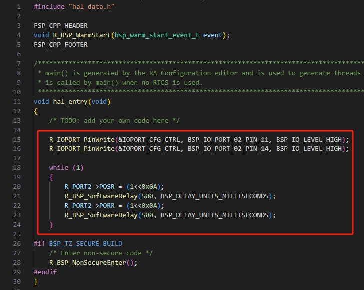

再使用库函数来拉高引脚电平,点亮 LED:
R_IOPORT_PinWrite(&IOPORT_CFG_CTRL, BSP_IO_PORT_02_PIN_10, BSP_IO_LEVEL_HIGH); // 拉高 P210
R_IOPORT_PinWrite(&IOPORT_CFG_CTRL, BSP_IO_PORT_02_PIN_10, BSP_IO_LEVEL_LOW); // 拉低 P210
寄存器控制引脚方法简单高效,代码如下:
R_PORT2->POSR = (1<<0x0A); // 拉高 P210
R_PORT2->PORR = (1<<0x0A); // 拉低 P210
延时函数可以调用库函数
R_BSP_SoftwareDelay(t, BSP_DELAY_UNITS_MICROSECONDS)
R_BSP_SoftwareDelay(t, BSP_DELAY_UNITS_MILLISECONDS)
在 main 函数调用的 hal_entry 函数里添加以上代码即可
