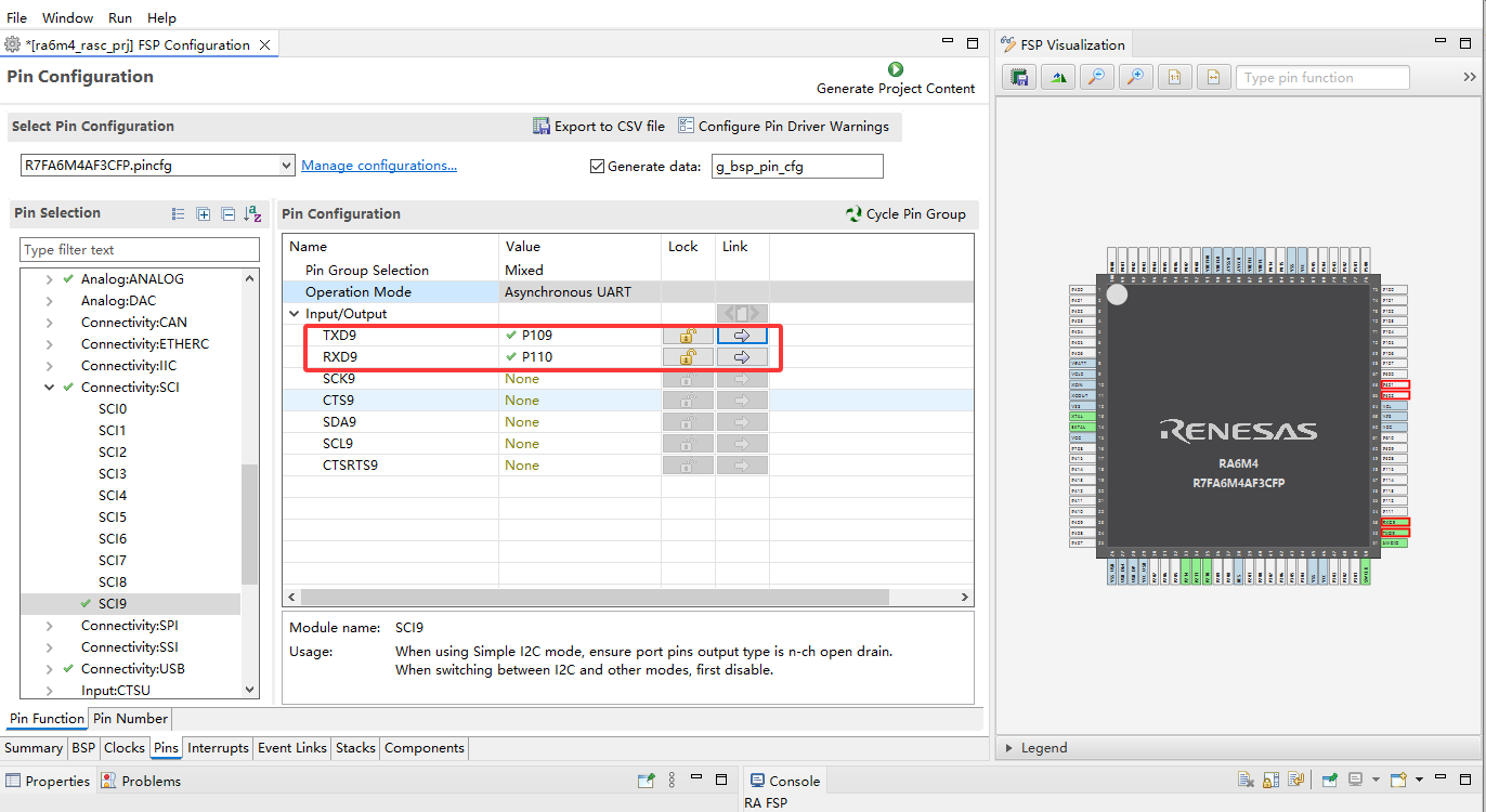

串口使用了P110和P109引脚,引脚对应的串口功能,对应的串口9。
二、配置串口
在RASC软件中配置串口。
2.1、配置串口9引脚

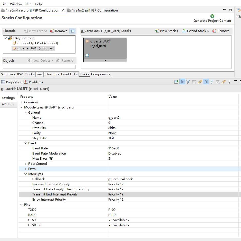

2.2、配置串口参数

void init_uart(void)
R_SCI_UART_Open (&g_uart9_ctrl, &g_uart9_cfg);
void g_uart9_callback(uart_callback_args_t *p_args)
switch(p_args->event)
case UART_EVENT_RX_CHAR:
R_SCI_UART_Write(&g_uart9_ctrl, (uint8_t *)&(p_args->data),1);
break;
case UART_EVENT_TX_COMPLETE:
uart9_send_complete_flag=true;
break;
default:
break;
int fputc(int ch, FILE *f)
(void)f;
R_SCI_UART_Write(&g_uart9_ctrl, (uint8_t *)&ch, 1);
while(uart9_send_complete_flag == false);
uart9_send_complete_flag = false;
return ch;

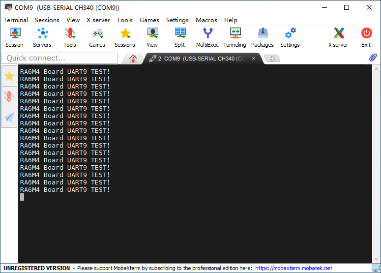

四、运行结果
下载程序后,串口输出内容
