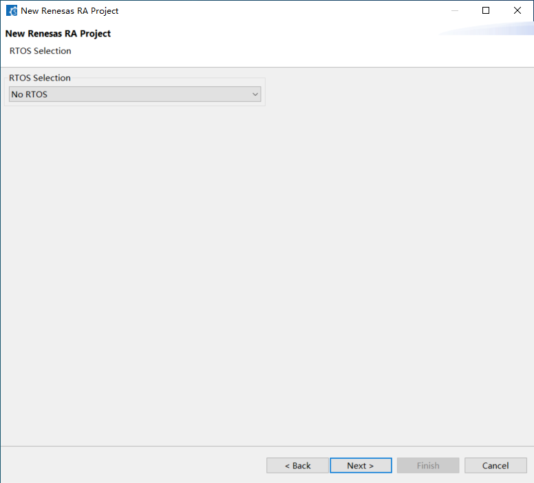

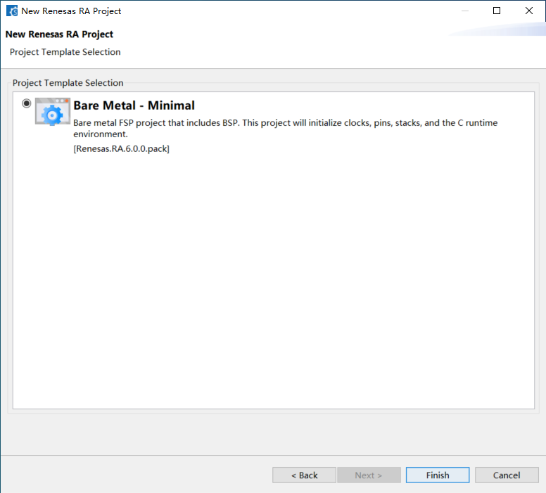

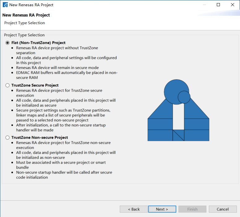

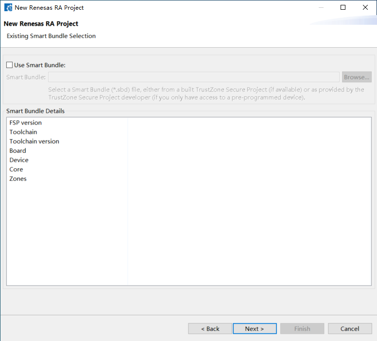

2.2、创建工程
输入工程名称和文件位置

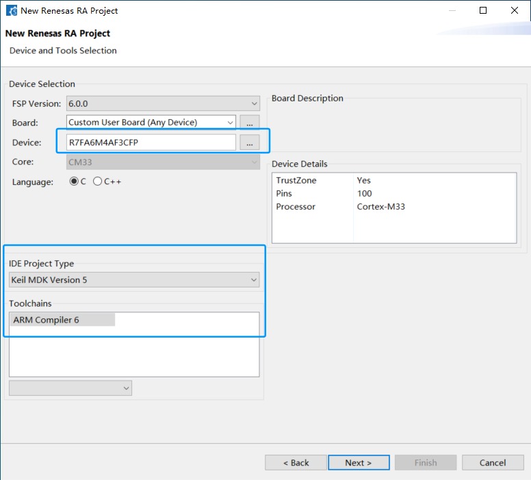

现在芯片型号和生成的工程工具

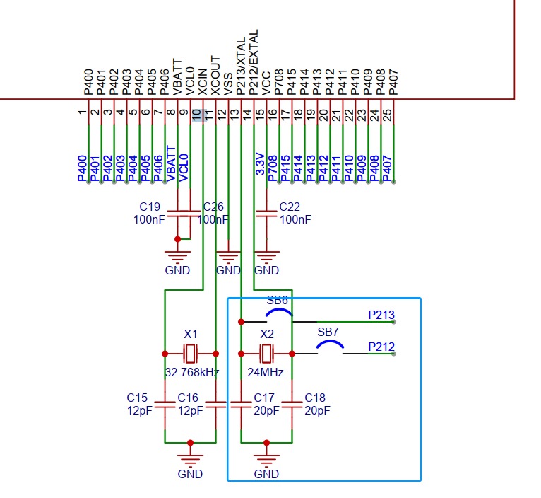

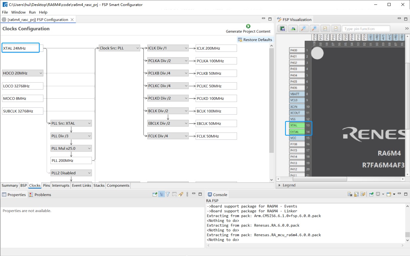

2.3、配置时钟和端口
配置芯片使用外部晶振,板子上焊接的外部晶振是24MHz
配置时钟引脚

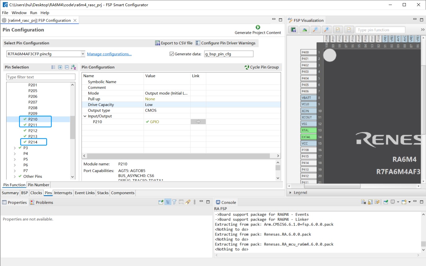

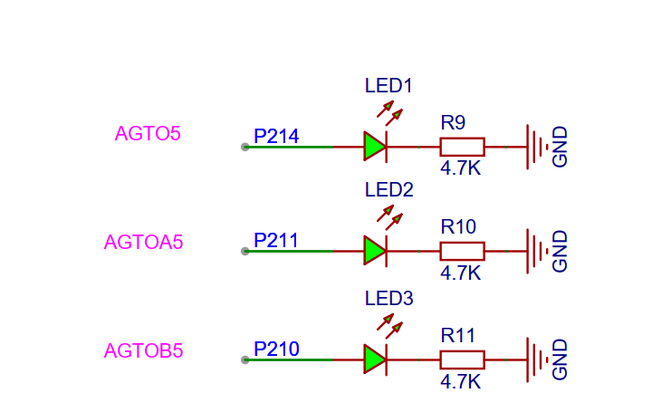

板子上三个LED灯,对应的IO口
配置这个三个IO口为输出
配置完成后生成工程

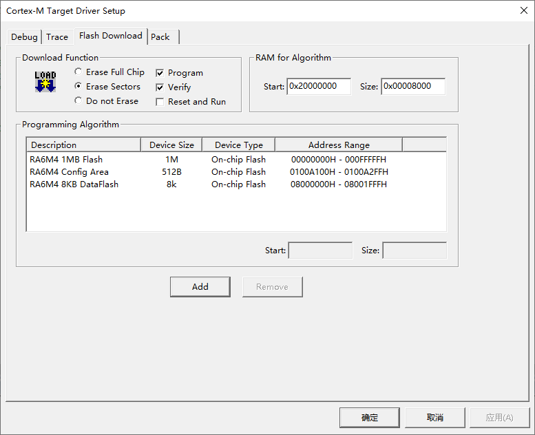

2.4、配置MDK

#define LED1_PORT BSP_IO_PORT_02_PIN_14
#define LED2_PORT BSP_IO_PORT_02_PIN_11
#define LED3_PORT BSP_IO_PORT_02_PIN_10
