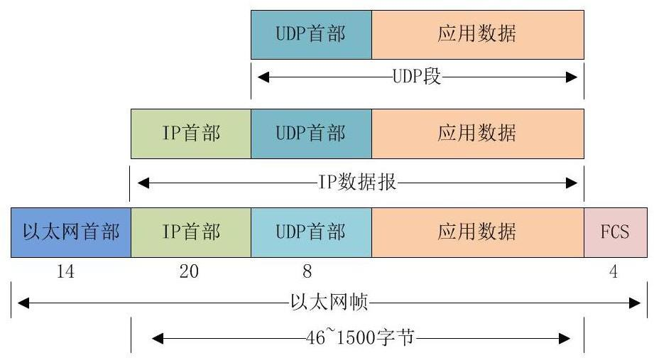

进一步扩展,以 UDP 协议为例,可以看到其结构如下,除了以太网首部的 14 字节,数据部分包含 IP 首部,UDP 首部,应用数据共 46~1500 字节。

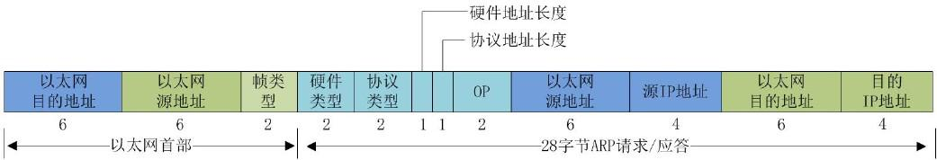

2.2.2. ARP 数据报格式
ARP 地址解析协议,即 ARP(Address Resolution Protocol),根据 IP 地址获取物理地址。主机发送包含 目的 IP 地址的 ARP 请求广播(MAC 地址为 48’hff_ff_ff_ff_ff_ff)到网络上的主机,并接收返回消息,以此确 定目标的物理地址,收到返回消息后将 IP 地址和物理地址保存到缓存中,并保留一段时间,下次请求时直接查 询 ARP 缓存以节约资源。下图为 ARP 数据报格式。
帧类型:ARP 帧类型为两字节 0806;
硬件类型:指链路层网络类型,1 为以太网;
协议类型:指要转换的地址类型,采用 0x0800 IP 类型,之后的硬件地址长度和协议地址长度分别对应 6 和 4;
OP 字段中 1 表示 ARP 请求,2 表示 ARP 应答
例如:|ff ff ff ff ff ff|00 0a 35 01 fe c0|08 06|00 01|08 00|06|04|00 01|00 0a
35 01 fe c0|c0 a8 00 02| ff ff ff ff ff ff|c0 a8 00 03|
表示向 192.168.0.3 地址发送 ARP 请求。
|00 0a 35 01 fe c0 | 60 ab c1 a2 d5 15 |08 06|00 01|08 00|06|04|00 02| 60 ab c1 a2 d5 15|c0 a8 00 03|00 0a 35 01 fe c0|c0 a8 00 02|
表示向 192.168.0.2 地址发送 ARP 应答。

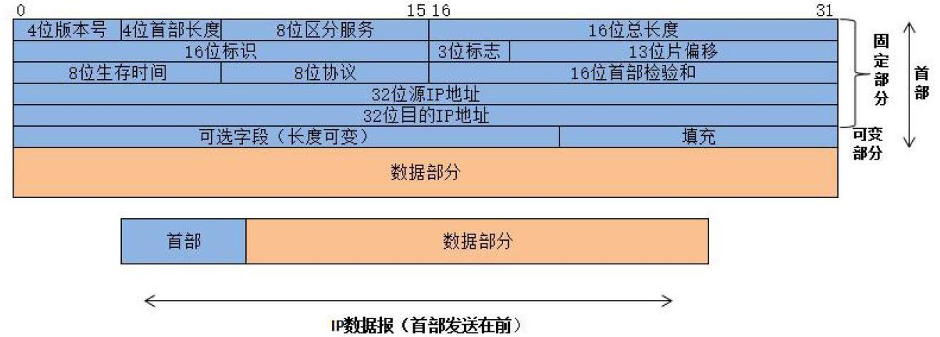

2.2.3. IP 数据包格式
因为 UDP 协议包只是 IP 包中的一种, 所以我们来介绍一下 IP 包的数据格式。下图为 IP分组的报文头格式,报文头的前 20 个字节是固定的,后面的可变
版本:占 4 位,指 IP 协议的版本目前的 IP 协议版本号为 4 (即 IPv4);
首部长度:占 4 位,可表示的最大数值是 15 个单位(一个单位为 4 字节)因此 IP 的首部
长度的最大值是 60 字节;
区分服务:占 8 位,用来获得更好的服务,在旧标准中叫做服务类型,但实际上一直未被使用过 1998 年这个字段改名为区分服务。只有在使用区分服务(DiffServ)时,这个字段才起作用。一般的情况下都不使用这个字段;
总长度:占 16 位,指首部和数据之和的长度,单位为字节,因此数据报的最大长度为 65535
字节总长度必须不超过最大传送单元 MTU
标识:占 16 位,它是一个计数器,用来产生数据报的标识
标志(flag):占 3 位,目前只有前两位有意义
MF 标志字段的最低位是 MF (More Fragment),MF=1 表示后面“还有分片”。MF=0 表示最后一个分片;
DF 标志字段中间的一位是 DF (Don't Fragment),只有当 DF=0 时才允许分片。
片偏移:占 12 位,指较长的分组在分片后某片在原分组中的相对位置.片偏移以 8 个字节为偏移单位;
生存时间;占 8 位,记为 TTL (Time To Live) 数据报在网络中可通过的路由器数的最大值,TTL 字段是由发送端初始设置一个 8 bit 字段.推荐的初始值由分配数字 RFC 指定,当前值为 64.发送 ICMP 回显应答时经常把 TTL 设为最大值 255;
协议;占 8 位,指出此数据报携带的数据使用何种协议以便目的主机的 IP 层将数据部分上交给哪个处理过程, 1 表示为 ICMP 协议, 2 表示为 IGMP 协议, 6 表示为 TCP 协议, 17 表示为 UDP 协议;
首部检验和:占 16 位,只检验数据报的首部不检验数据部分,采用二进制反码求和,即将16 位数据相加后,再将进位与低 16 位相加,直到进位为 0,最后将 16 位取反;
源地址和目的地址:都各占 4 字节,分别记录源地址和目的地址;

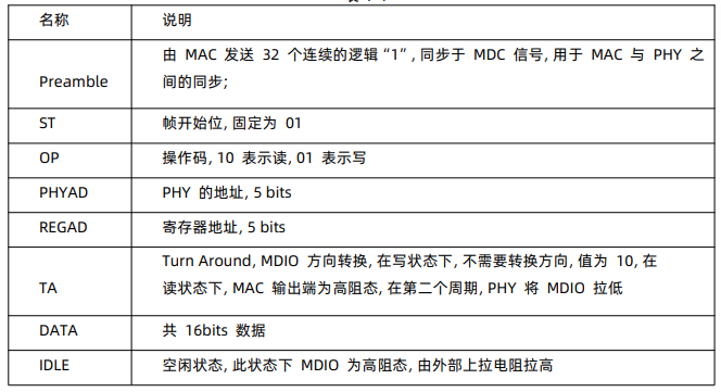

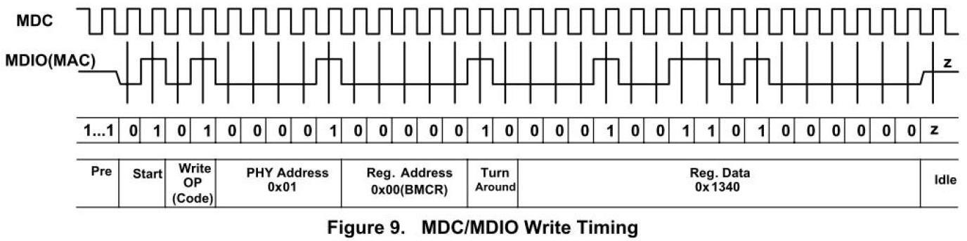

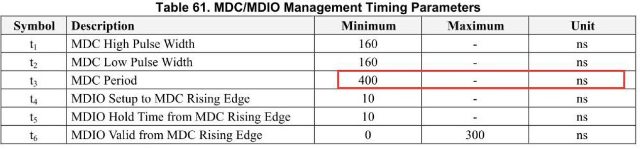

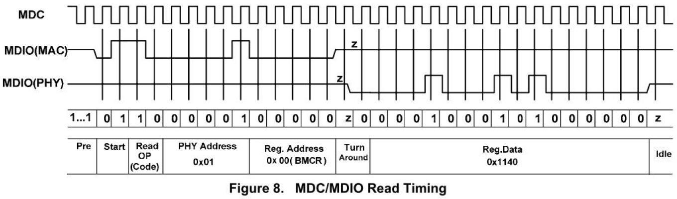

3.SMI(MDC/MDIO)总线接口
串行管理接口( Serial Management Interface ),也被称作 MII 管理接口( MII ManagementInterface), 包括 MDC 和 MDIO 两条信号线。MDIO 是一个 PHY 的管理接口,用来读/写 PHY 的寄存器,以控制 PHY 的 行为或获取 PHY 的状态,MDC 为 MDIO 提供时钟,由 MAC 端提供,在本实验中也就是 FPGA 端。在 RTL8211EG 文档里可以看到 MDC 的周期最小为 400ns,也就是最大时钟为 2.5MHz。

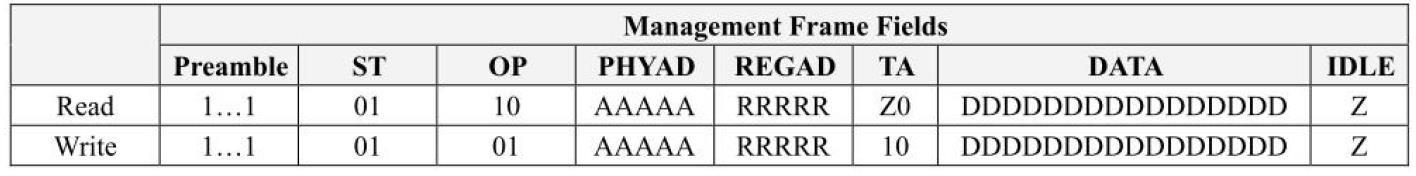

3.1. SMI 帧格式
如下图,为 SMI 的读写帧格式:
3.2. 读时序
可以看到在 Turn Around 状态下,第一个周期 MDIO 为高阻态,第二个周期由 PHY 端拉低。
3.3. 写时序
为了保证能够正确采集到数据,在 MDC 上升沿之前就把数据准备好,在本实验中为下降沿发送数据,上升沿接收数据。

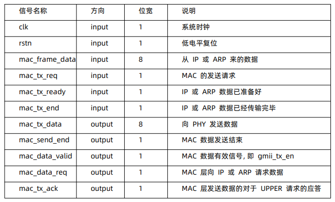

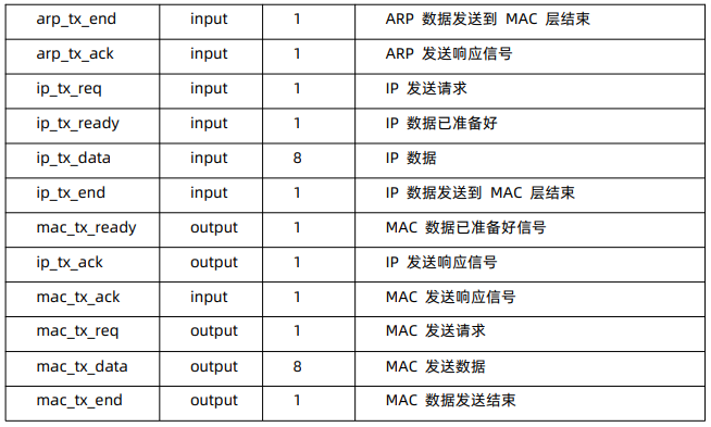

4.1.1. MAC 层发送
发送部分中,mac_tx.v 为 MAC 层发送模块,首先在 SEND_START 状态,等待 mac_tx_ready 信号,如果 有效,表明 IP 或 ARP 的数据已经准备好,可以开始发送。再进入发送前导码状态,结束时发送 mac_data_req, 请求 IP 或 ARP 的数据,之后进入发送数据状态,最后进入发送 CRC 状态。在发送数据过程中,需要同时进行 CRC 校验。前导码完成后就将上层协议数据发送出去, 这个时候同样把这些上层数据放到 CRC32 模块中做序列生成,上层协议会给一个数据输出完成标志信号,这个 时候 mac_tx 知道数据发送完成了,需要结束 CRC32 的序列生成,这个时候就开始提取 FCS,衔接数据之后发 送出去。这样就连接了前导码---数据(Mac 帧)----FCS。之后跳转到结束状态,再回到 IDLE 状态,等待下一次的发送请求。
4.1.2. MAC 发送模式
工程中的 mac_tx_mode.v 为发送模式选择,根据发送模式是 IP 或 ARP 选择相应的信号与数据。

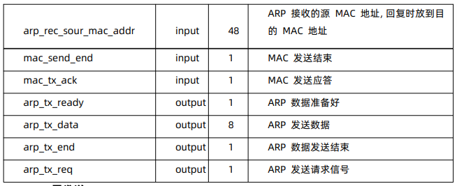

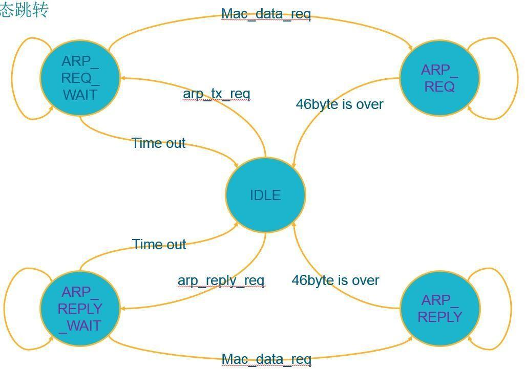

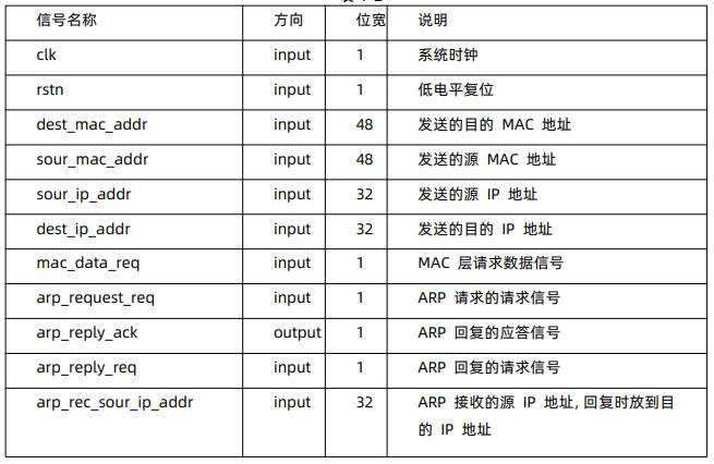

4.1.3. ARP 发送

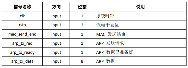

发送部分中,arp_tx.v 为 ARP 发送模块, 在 IDLE 状态下,等待 ARP 发送请求或 ARP 应答请求信号, 之后进入请求或应答等待状态,并通知 MAC 层,数据已经准备好,等待 mac_data_req 信号,之后进入请求或 应答数据发送状态。由于数据不足 46 字节,需要补全 46 字节发送。

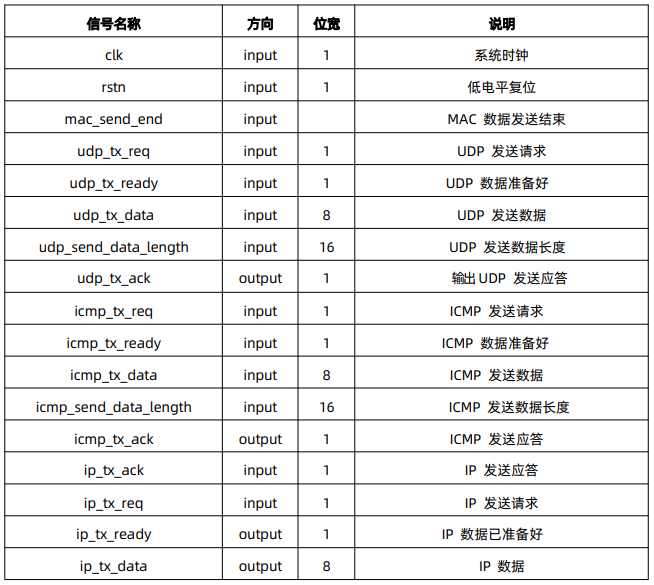

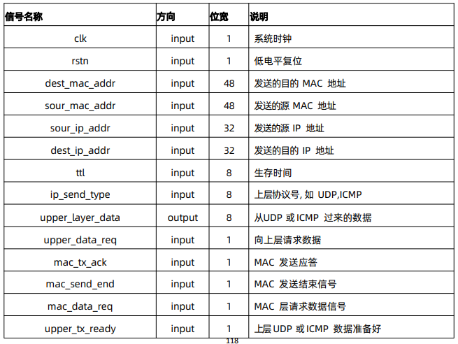

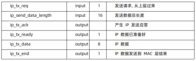

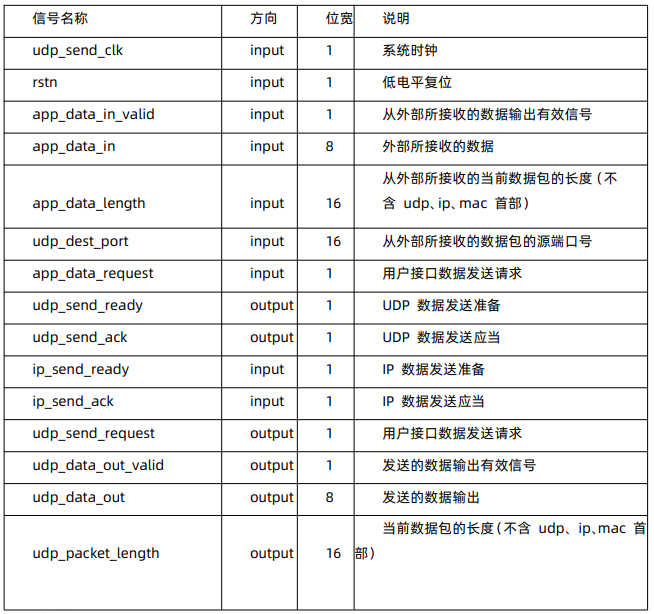

4.1.4. IP 层发送
在发送部分,ip_tx.v 为 IP 层发送模块,在 IDLE 状态下,如果 ip_tx_req 有效,也就是 UDP 或 ICMP 发 送请求信号,进入等待发送数据长度状态,之后进入产生校验和状态,校验和是将 IP 首部所有数据以 16 位相 加,最后将进位再与低 16 位相加,直到进入为 0,再将低 16 位取反,得出校验和结果。
在生成校验和之后,等待 MAC 层数据请求,开始发送数据,并在即将结束发送 IP 首部后请求 UDP 或 ICMP 数据。等发送完,进入 IDLE 状态。

发送部分中,udp_tx.v 为 UDP 发送模块。

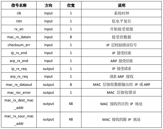

在接收部分,其中 mac_rx.v 为 mac 层接收文件,首先在 IDLE 状态下当 rx_en 信号为高,进入 REC_PREAMBLE 前导码状态,接收前导码。之后进入接收 MAC 头部状态,即目的 MAC 地址,源 MAC 地址, 类型,将它们缓存起来,并在此状态判断前导码是否正确,错误则进入REC_ERROR 错误状态,在 REC_IDENTIFY 状态判断类型是 IP(8’h0800)或 ARP(8’h0806)。然后进入接 收数据状态,将数据传送到 IP 或 ARP 模块,等待 IP 或 ARP 数据接收完毕,再接收 CRC 数据。并在接收数 据的过程中对接收的数据进行 CRC 处理,将结果与接收到的 CRC 数据进行对比,判断数据是否接收正确,正确 则结束,错误则进入 ERROR 状态。

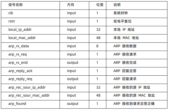

4.2.2. ARP 接收
工程中的 arp_rx.v 为 ARP 接收模块,实现 ARP 数据接收,在 IDLE 状态下,接收到从 MAC 层发来的 arp_rx_req 信号,进入 ARP 接收状态,在此状态下,提取出目的 MAC 地址,源 MAC 地址,目的 IP 地址,源 IP 地址,并判断操作码 OP 是请求还是应答。如果是请求,则判断接收到的目的 IP 地址是否为本机地址,如果是, 发送应答请求信号 arp_reply_req,如果不是,则忽略。如果 OP 是应答,则判断接收到的目的 IP 地址及目的 MAC 地址是否与本机一致,如果是,则拉高 arp_found 信号,表明接收到了对方的地址。并将对方的 MAC 地 址及 IP 地址存入 ARP 缓存中。

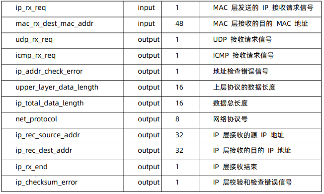

4.2.3. IP 层接收模块

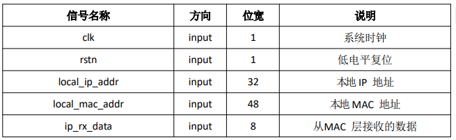

在工程中,ip_rx 为 IP 层接收模块,实现 IP 层的数据接收,信息提取,并进行校验和检查。首先在 IDLE 状 态下,判断从 MAC 层发过来的 ip_rx_req 信号,进入接收 IP 首部状态,先在 REC_HEADER0 提取出首部长 度及 IP 总长度,进入 REC_HEADER1 状态,在此状态提取出目的 IP 地址,源 IP 地址,协议类型,根据协议类 型发送 udp_rx_req 或 icmp_rx_req。在接收首部的同时进行校验和的检查,将首部接收的所有数据相加,存入 32 位寄存器,再将高 16 位与低 16 位相加,直到高 16 位为 0 ,再将低 16 位取反,判断其是否为 0,如果是 0,则检验正确,否则 错误,进入 IDLE 状态,丢弃此帧数据,等待下次接收。

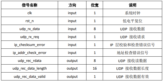

4.2.4. UDP 接收
在工程中,udp_rx.v 为 UDP 接收模块,在此模块首先接收 UDP 首部,再接收数据部分,在接收的同时进 行 UDP 校验和检查,如果 UDP 数据是奇数个字节,在计算校验和时,在最后一个字节后加上 8’h00,并进行校 验和计算。校验方法与 IP 校验和一样,如果校验正确,将拉高 udp_rec_data_valid 信号,表明接收的 UDP 数 据有效,否则无效,等待下次接收。

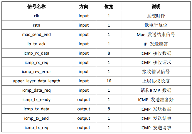

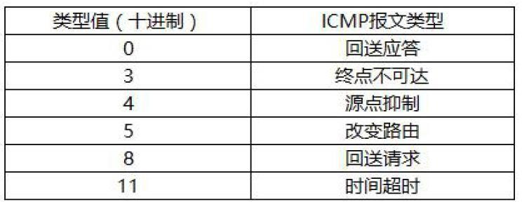

4.3.1. ICMP 应答
在工程中,icmp_reply.v 实现 ping 功能,首先接收其他设备发过来的 icmp 数据,判断类型是否是回送 请求(ECHO REQUEST),如果是,将数据存入 RAM,并计算校验和,判断校验和是否正确,如果正确则进入发送 状态,将数据发送出去。

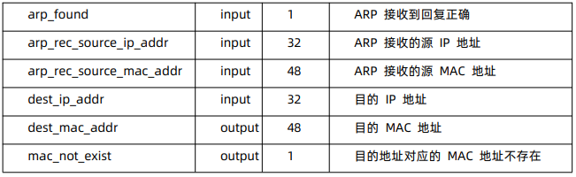

4.3.2. ARP 缓存
在工程中,arp_cache.v 为 arp 缓存模块,将接收到的其他设备 IP 地址和 MAC 地址缓存,在发送数据之 前,查询目的地址是否存在,如果不存在,则向目的地址发送 ARP 请求,等待应答。在设计文件中,只做了一个缓 存空间,如果有需要,可扩展。

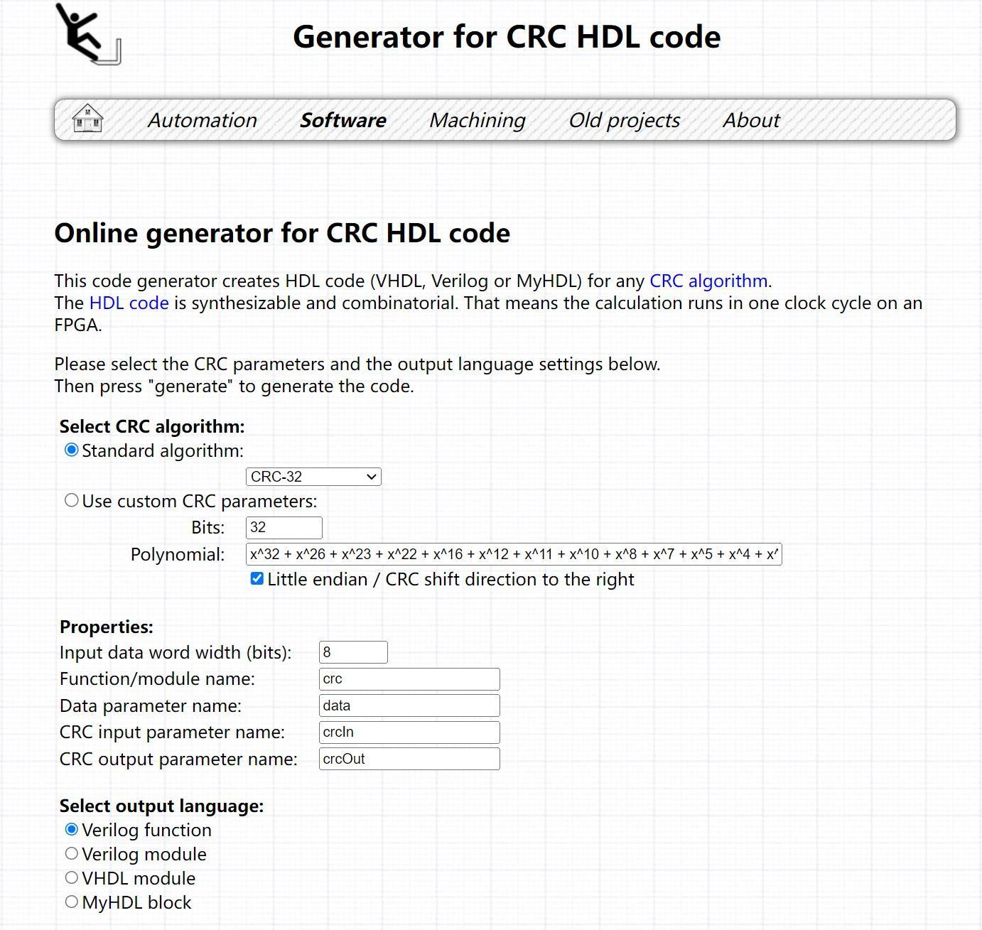

4.3.3. CRC 校验模块(crc.v)
CRC32 校验是在目标 MAC 地址开始计算的,一直计算到一个包的最后一个数据为止。一些网站可以自动 生成 CRC 算法的 verilog 文件:https://bues.ch/cms/hacking/crcgen.html

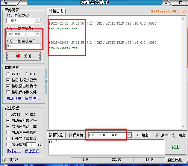

用光电转换模块插入 SFP 口,再用一根网线和 PC 端网口相连;
设置接收端(PC 端)IP 地址为 192.168.0.3,开发板的 IP 地址为 192.168.0.2 如下图

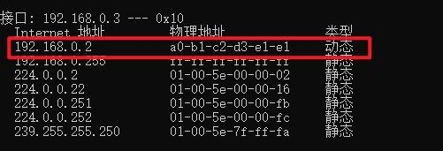

通过命令提示符,输入 arp -a,可以查到 IP:192.168.0.2 MAC:a0_b1_c2_d3_e1_e1;
通过 Wireshark 软件抓包验证数据链路是否正常连接以及数据传输是否正常。资料包中 PC 端打开 Wireshark 软件,烧录重新后进行捕获数据报可以看到如下所示的交互过程。
成功建立连接后会持续发送数据报“www.meyesemi.com”。如下所示:

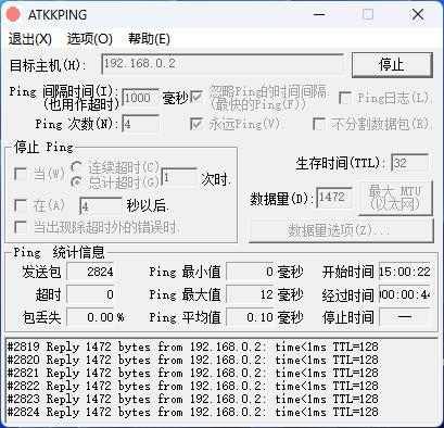

Ping 功能测试,由上图可知,ping 基本不丢包。
