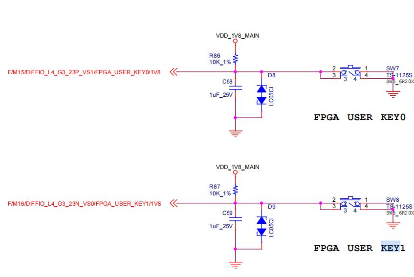

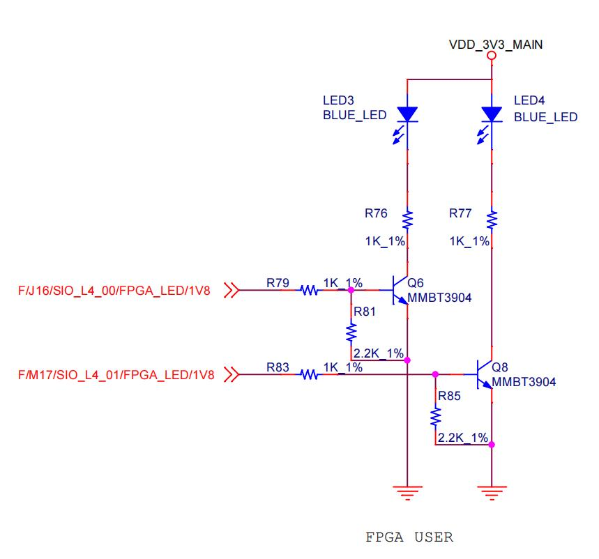

** 错误!未定义书签。** 为开发板上 2 个 LED 灯的原理图。
** 错误!未定义书签。** 为开发板上 2 个按键的原理图。
KEY0 控制 LED0 每 1s 更换一次 LED 灯状态,KE1 控制 LELD1 亮灭状态。(高电平用 1 表示,低电平用 0 表示)

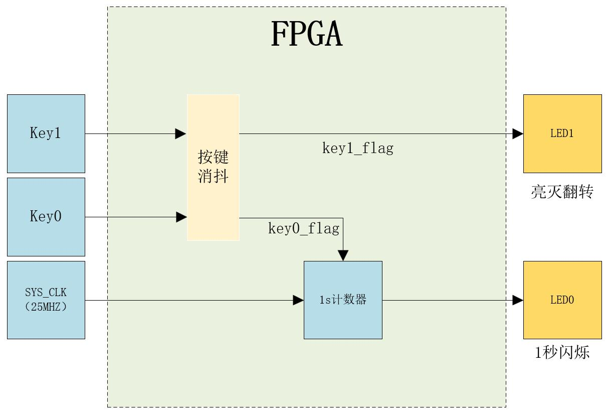

4.工程说明
该工程框架如下所示:
本次工程主要完成按键控制 led 的状态。按键 0 控制 led0 闪烁,按键 1 控制 led1 亮灭。首先,key0 和 key1 均会经过按键消抖模块,因为开发板上使用的是机械按键,所以每次 按下均会产生抖动,如果不进行消抖,会造成误判。经过消抖后,每次按下按键均会产生持续一个 clk 的高电平即key0_flag和key1_flag。key0_flag控制是否打开 1s计数器来开启 led0 的闪烁,key1_flag 直接控制 LED1 翻转,每按下一次 key1,led 的状态翻转一次。

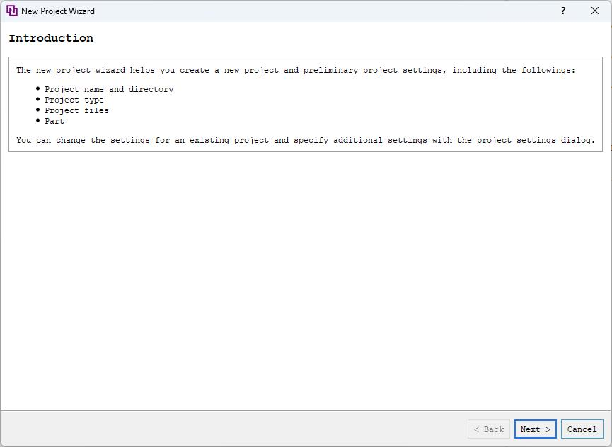

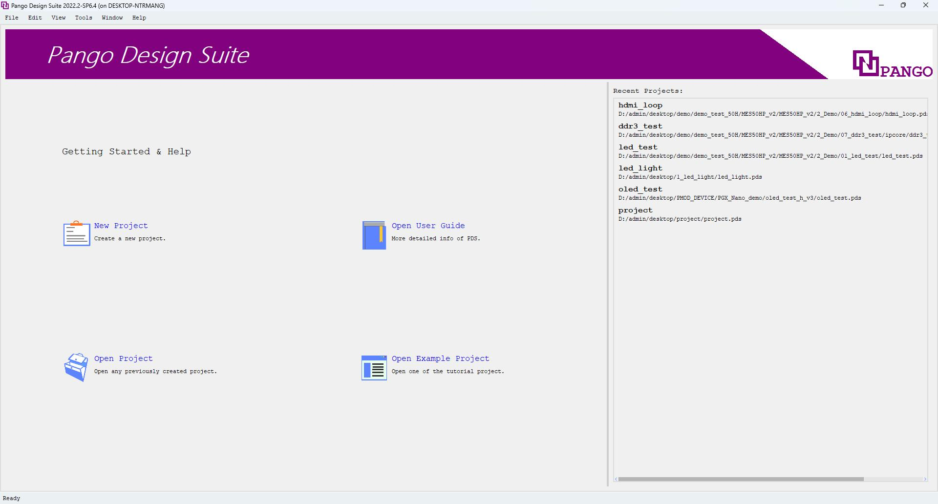

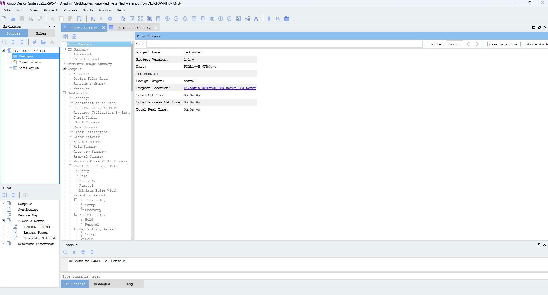

6.1. 打开 PDS 软件,创建工程
Step1:打开 PDS 软件,点击 NEW Project,然后对其设置完成新建工程。
Step2:单击 NEXT

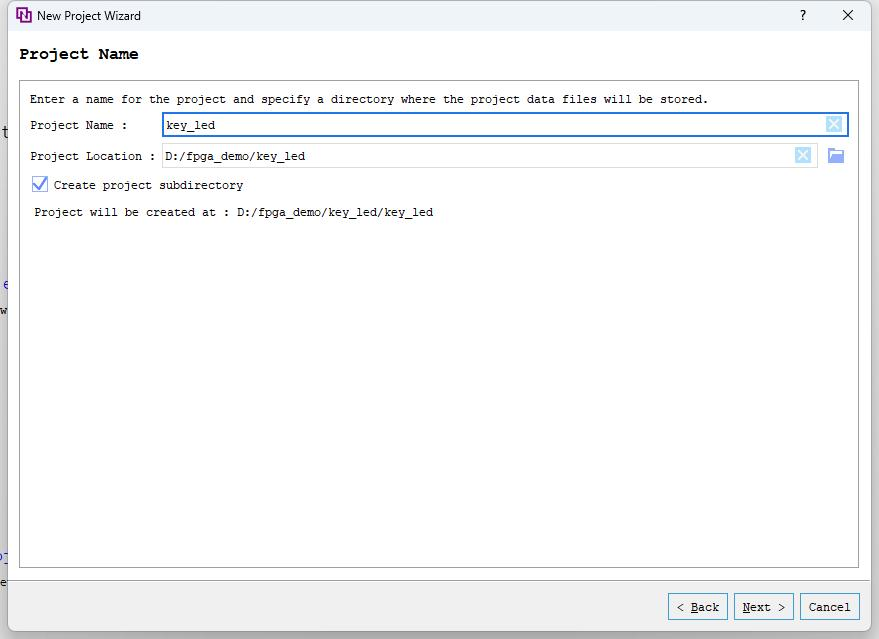

Step3:创建名为 led_water 的工程到对应的文件目录,之后单击 Next。
新建工程大致包括设置工程名和工程路径、工程类型、工程文件及器件信息。
【Project Name】是工程文件名称,默认为 project。(只允许字母、数字、下划线(_)、杠(-)、点(.))。
【Project Location】用于选择新工程的工作路径,文件夹名只允许字母、数字、下划线
(_)、杠(-)、点(.)、@、~、,、+、=、#、空格( ),但空格不能出现在路径名首尾,即工程文件放置的路径。

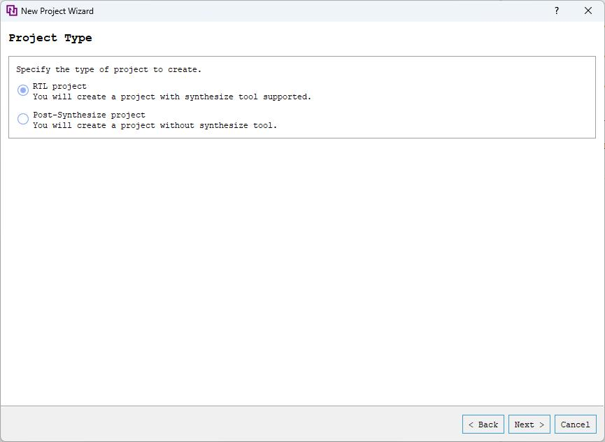

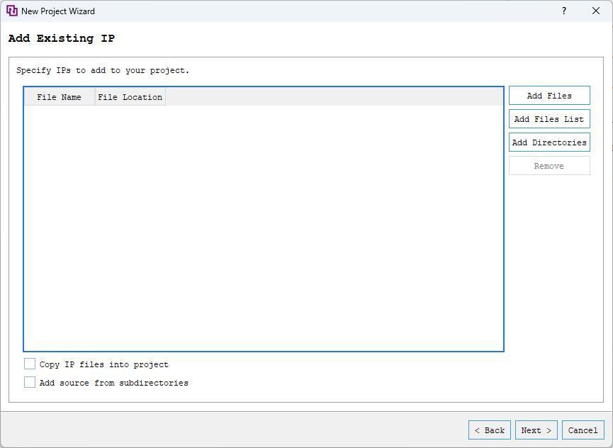

Step4:选择 RTL project,点击 Next。
【RTL Project】用于创建 RTL 工程。新建的工程可以执行 synthesize,device map,place& route,report timing,report power,generate netlist 及 generate bitstream 等。
【Post-Synthesize Project】用于创建综合后工程。新建的工程可以执行 device map, place& route,report timing,report power, generate netlist 及 generate bitstream 等。

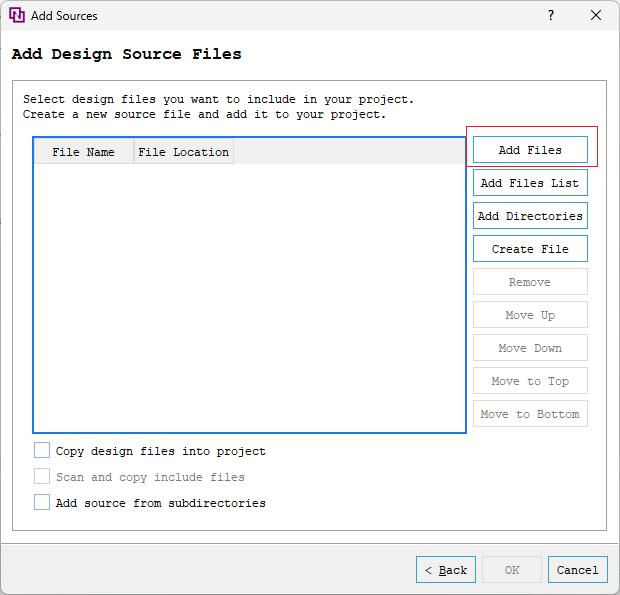

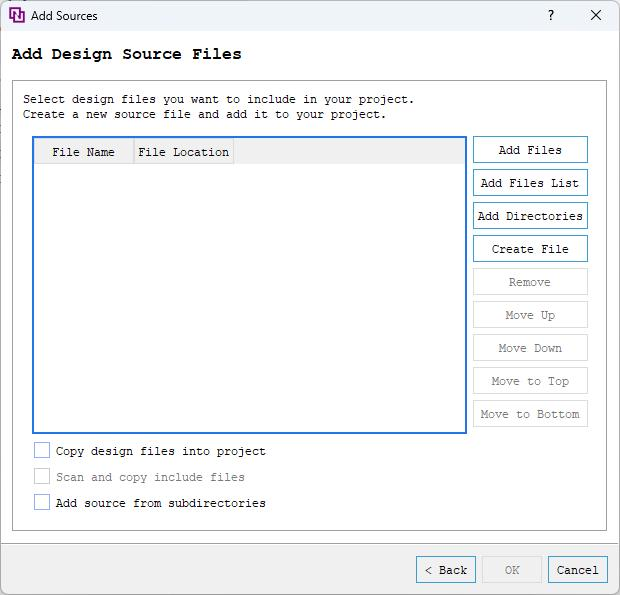

Step5:单击 Next

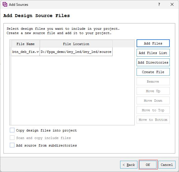

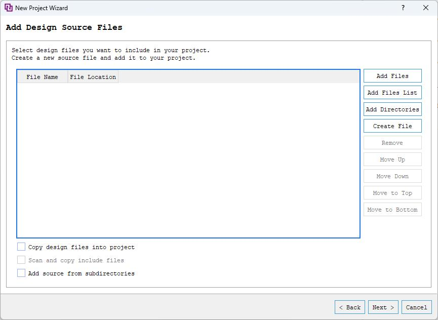

该界面可以 Add Files 和 Add Directories 来添加 rtl 源文件及新建 rtl 源文件,以及调整 rtl 文件编译顺序,Add Files 添加选中的文件,Add Directories 添加选中的文件夹下所有合适的文件,若勾选了下方的 Add source from subdirecotires 则添加所有的子目录下合适的文件,也可直接 NEXT 跳过添加文件。

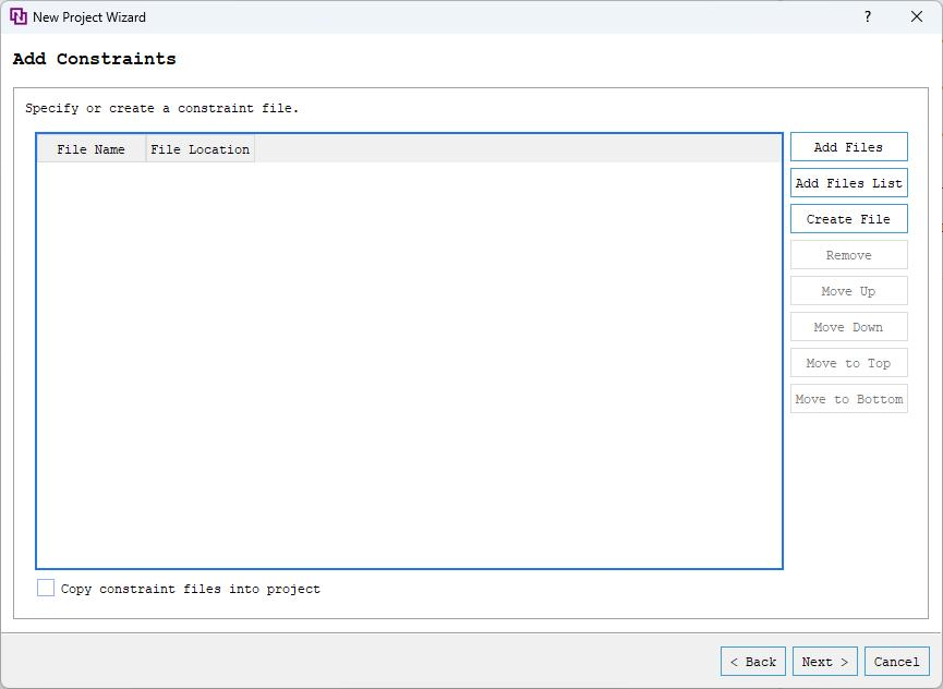

Step6:单击 Next
Step7:单击 Next

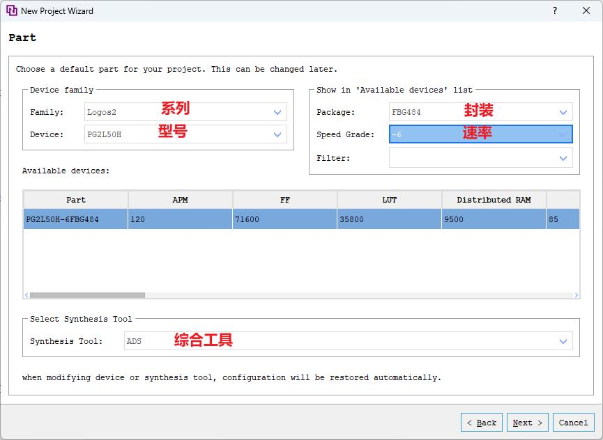

Step8:选择器件系列、型号、封装、速率、综合工具,之后单击 Next
synthesize tool 中可以选择综合工具为 Synplify Pro 或 ADS,在实验中使用 ADS 综合工具。

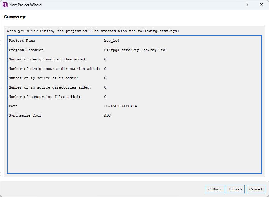

Step9:在 summary 单击 Finish,完成工程的创建

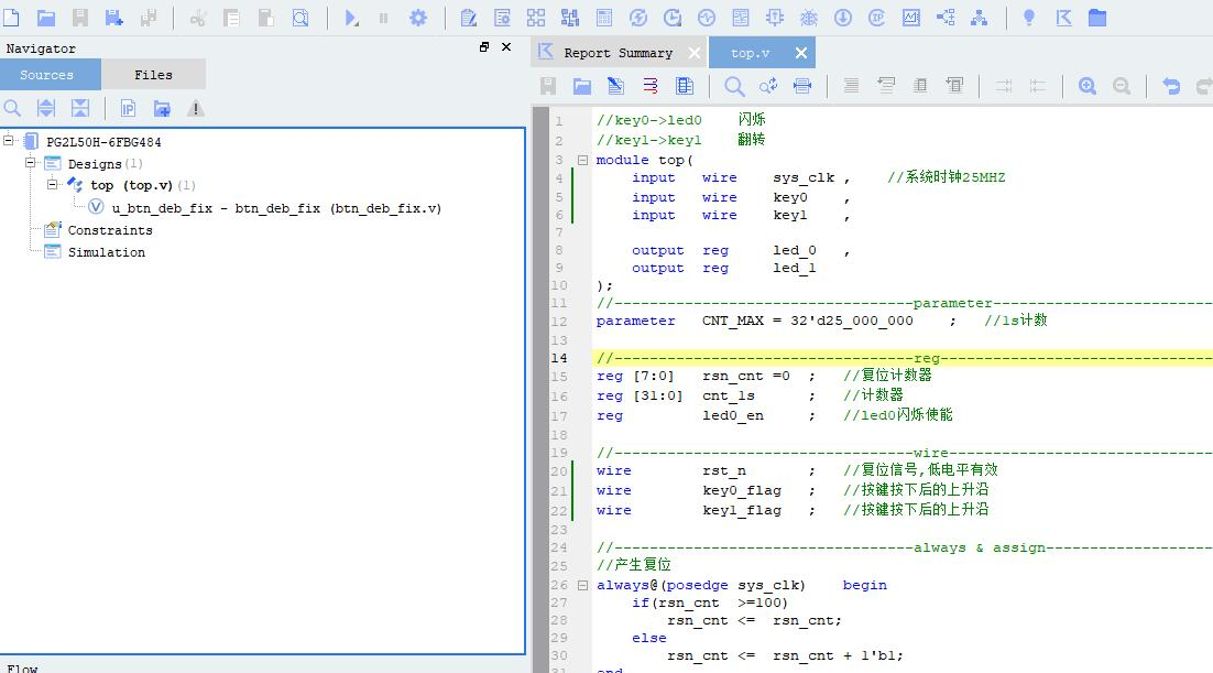

6.2. 添加设计文件
PDS 软件界面如下图:

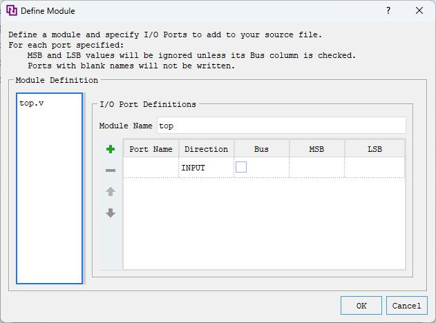

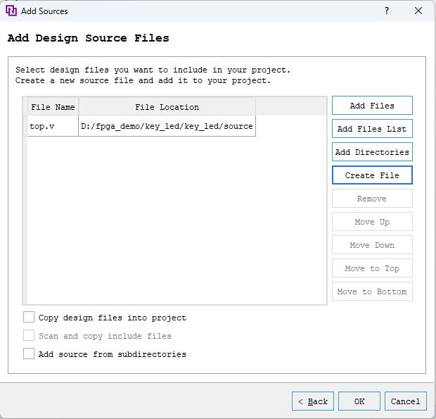

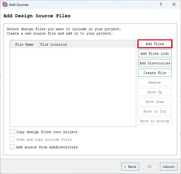

双击 Designs,将前面设计的 module 新建到文件中,或者将前面编辑好的 verilog 文件添加到工程中:
添加文件到工程:

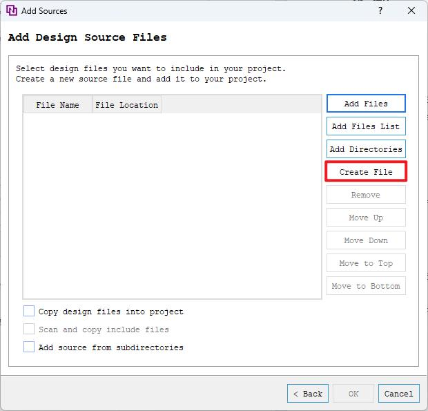

在窗口中点击 Add Files,选择添加文件到工程;

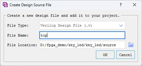

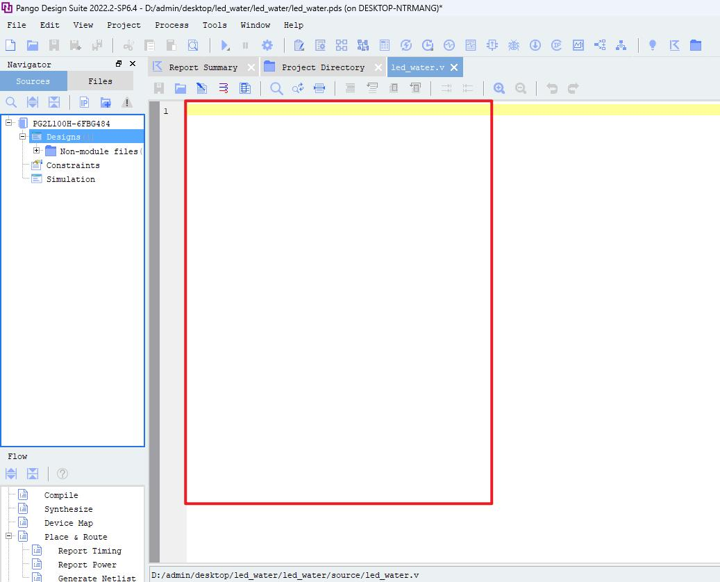

新建文件到工程:
1)在窗口中点击 Create File;
2)选择 Verilog Design File,文件名和 module 名一致,默认路径,点击 OK;
3)点击 OK;
4)点击 Cancel;
5)默认打开新建文件,将前面设计的 代码 复制进去,
6)点击保存,新建文件完成
Crtl+s 保存。

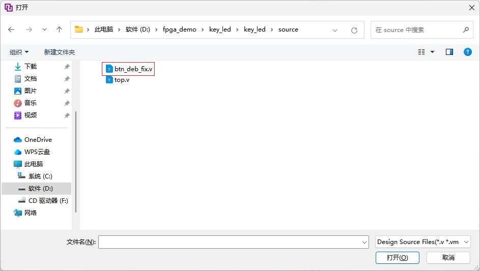

双击 Designs。
点击 Add Files;
添加 btn_deb_fix.v 模块,即按键消抖模块。
点击 OK。

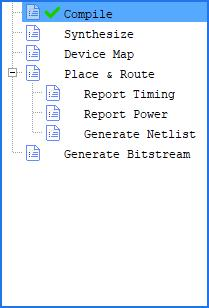

6.3. 编译
可采用以下方式运行 Compile 流程:
(1)双击 Flow 中的 Compile 进行综合;
(2)右击 Compile 点击 Run 进行综合;

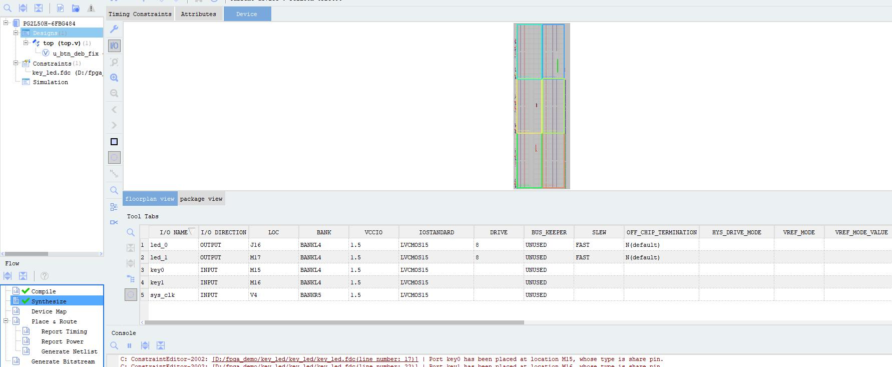

6.4. 工程约束

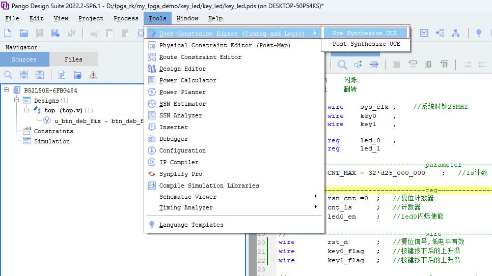

点击 Tools 选择 User Constraint Editor(Timing and Logic)或者点击工具栏图标 ,User Constraint Editor(Timing and Logic) 选择 Pre Synthesize UCE,如下图所示。
Tools 下的 User Constraint Editor(Timing and Logic)

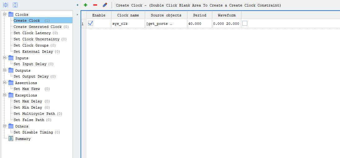

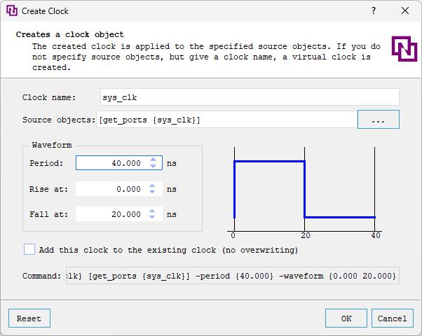

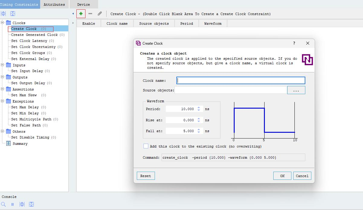

6.4.1. 时钟约束
打开 UCE 后,选择 Timing Constraints 后选择 Create Clock 添加基准时钟,基准时钟一般是通过输入 port 输入用户所使用的板上时钟。
在弹窗中对时钟命名,关联时钟管脚,添加时钟参数,点击 OK 会创建一条时钟约束,Reset 重置该页面。创建完成如下图所示:
提供给开发板的时钟是 25MHZ,即周期为 40ns。

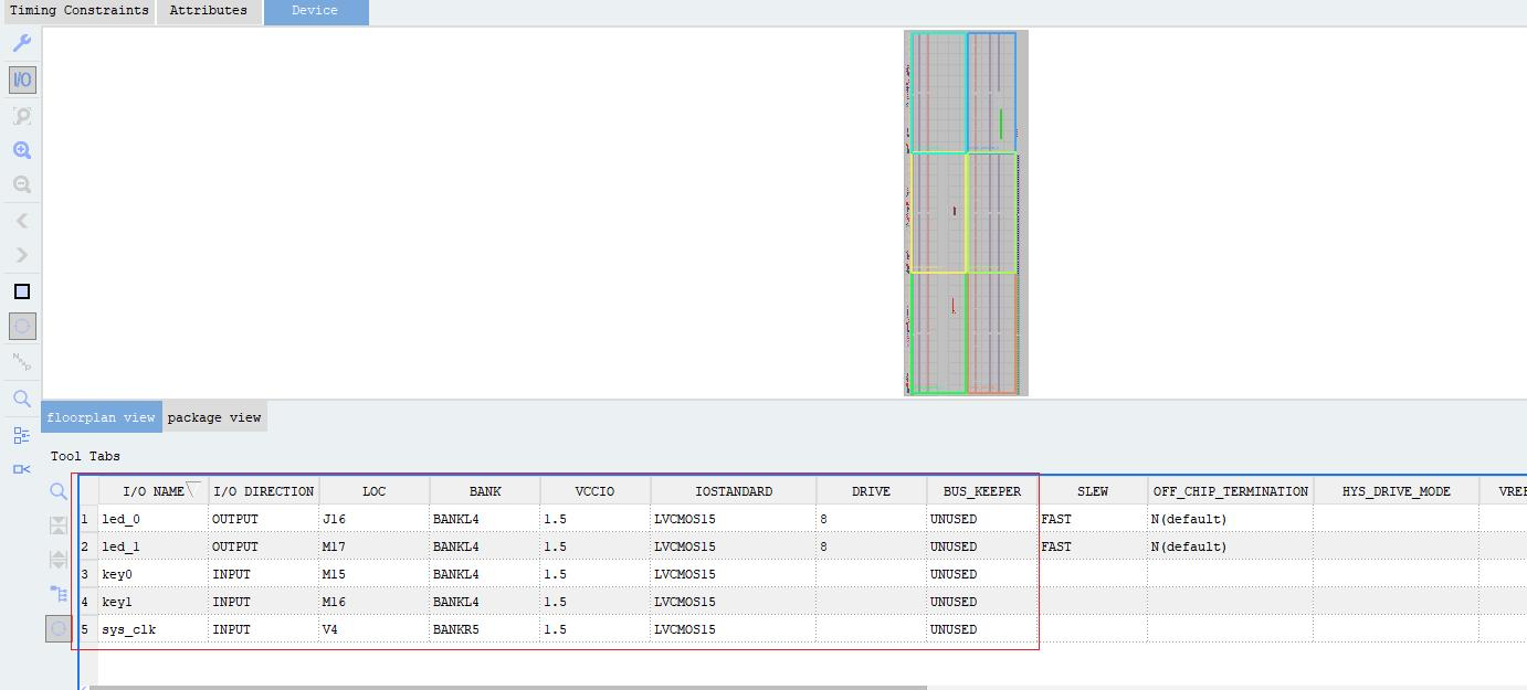

6.4.2. 物理约束

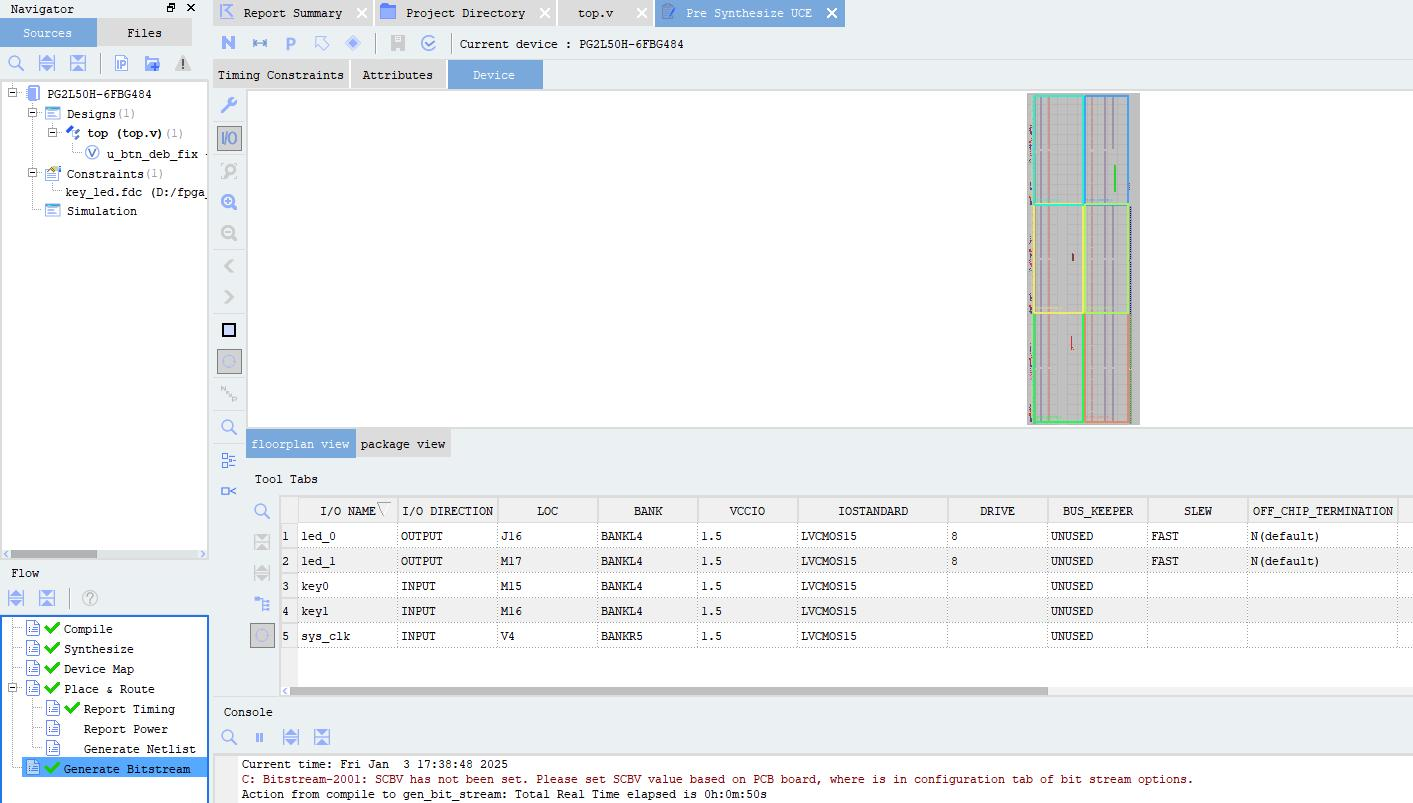

打开 UCE 后,选择 Device 后选择 I/O,根据原理图编辑 IO 的分配。
按照原理图编辑好 IO 分配后,点击保存,会生成.fdc 文件,完成约束。
6.5. 综合
运行 Synthesize 流程有以下四种方式可以实现:
(1)双击 Flow 中的 Synthesize 进行综合;
(2)右击 Synthesize 点击 Run 进行综合;
完成 Synthesize 操作后,会看到下图所示:

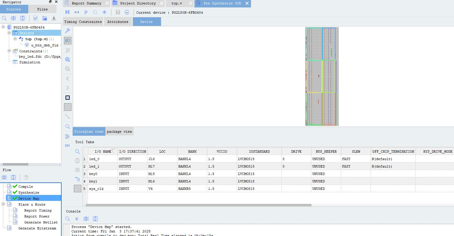

6.6. Device Map
Device Map 的主要作用是将设计映射到具体型号的子单元上(LUT、FF、Carry 等)。
运行 Device Map 流程有以下方式可以实现:
(1)直接双击 Device Map;
(2)右击 Device Map 点击 Run;
完成 Device Map 操作后,会看到下图所示:

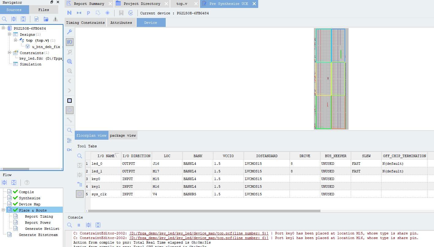

6.7. Place & Route
布局布线(Place & Route)根据用户约束和物理约束,对设计模块进行实际的布局及布线。
运行 Place & Route 流程有以下方式可以实现:
(1)直接双击 Place & Route;
(2)右击 Place & Route 点击 Run;

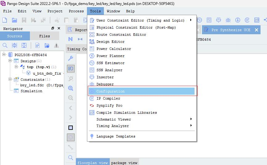

6.9. 下载生成的位流文件
点击 Tools 选择 Configuration 或者点击工具栏图标 Configuration,如下图所示。
Tools 下的 Configuration
工具栏 Configuration 图标

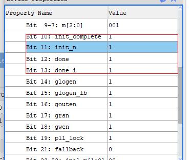

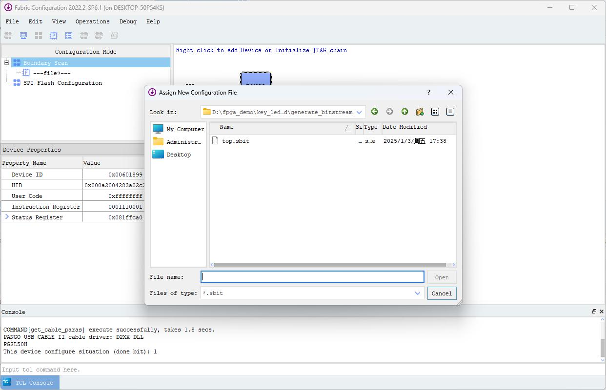

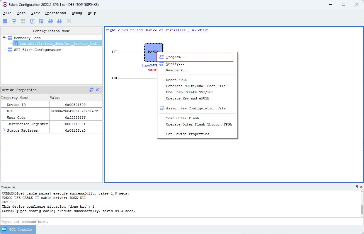

打开 Configuration 后直接选择 Scan Device 直接进行扫描 Jtag 链操作,初始化链成功,会将链上扫描到的所有器件显示于工作区内,并在器件属性窗口显示当前器件的器件 信息,并弹出对话显示能够为器件添加的配置文件:
初始化链成功
在对话框中选择位流文件,添加该配置文件,提示所载入文件的绝对路径并在信息栏中显示,如下图所示:
下载位流文件
当发现这 4 个信号均为 1 时,表示下载成功。

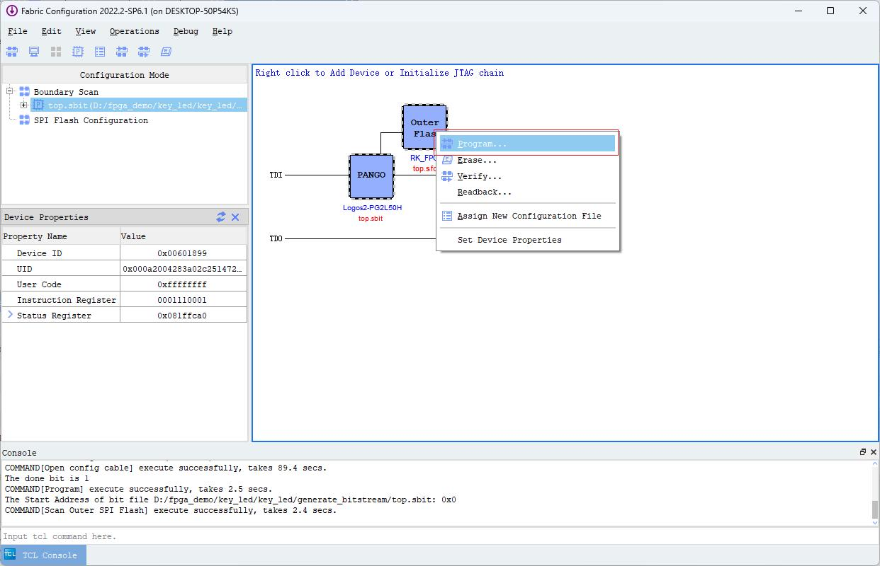

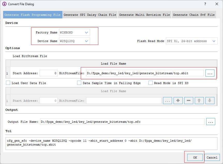

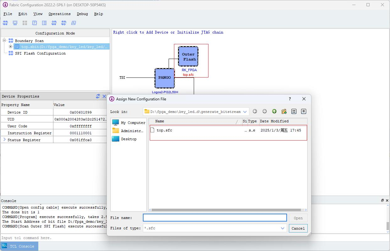

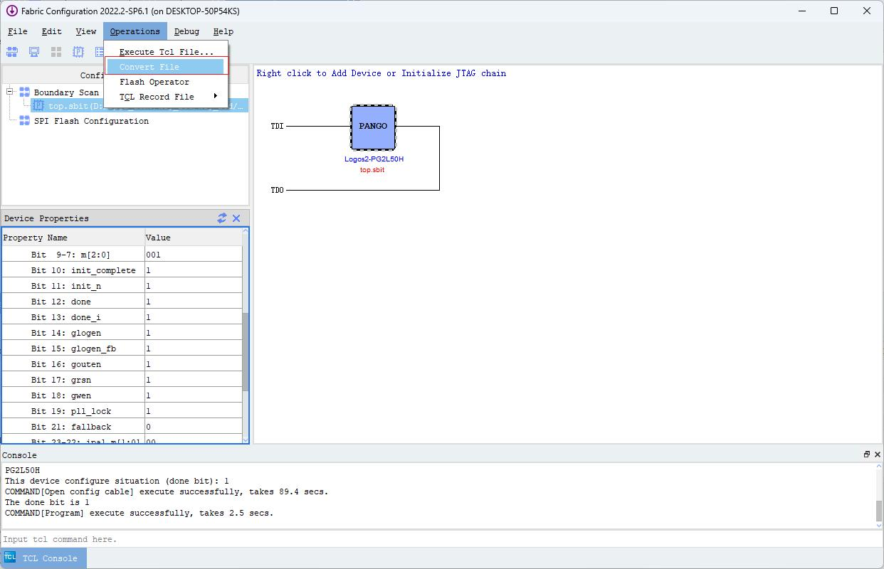

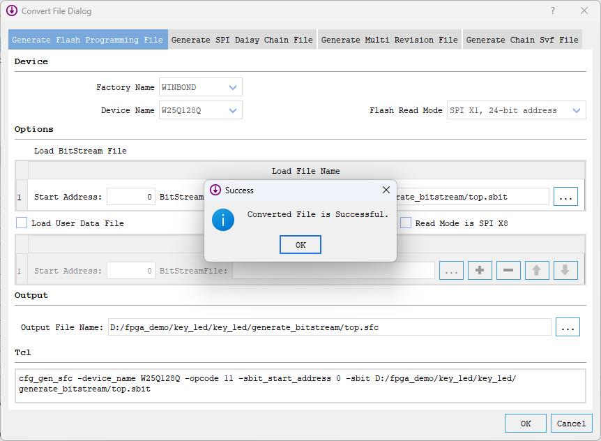

同时,开发板也配置了一个外部 flash,其中,若需要将程序固化到板卡上需要将尾流文 件转化为.sfc 文件。
首先点击 Configuration 页面的 Operations 选项的 Covert File 选项。
点击后会出现如下画面,在Generate Flash Programing File页面选择对应的Flash 器件的厂商名、型号、再在 BitStreamFile 位置选择位流文件的路径,点击 OK。(若使用的 flash 器件不在可选的 flash 列表中,需手动添加对应 flash 型号,操作步骤请参考开发板下载与固化相说明)
转化.sfc 文件成功后,页面会如下图所示,点击 OK。
页面会显示板卡搭载的 Flash 的型号,点击.sfc 文件,点击 OPEN。

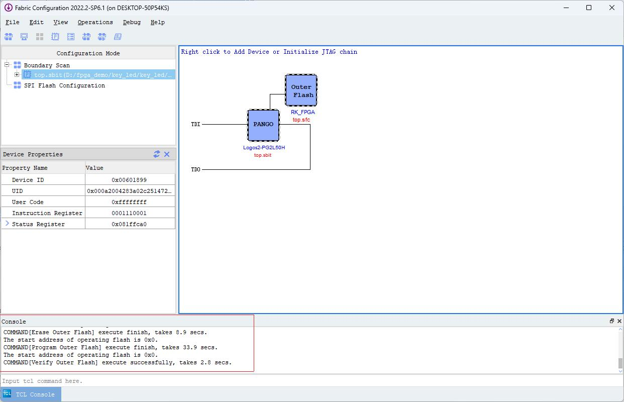

在下图位置点击鼠标右键后,点击 Program。
固化 Flash 成功如下图所示:
此时将板卡断电,再重新上电,如果按下 key0 和 key1 能看到对应的实验现象的话,则表示固化成功。(等大概 15s)
