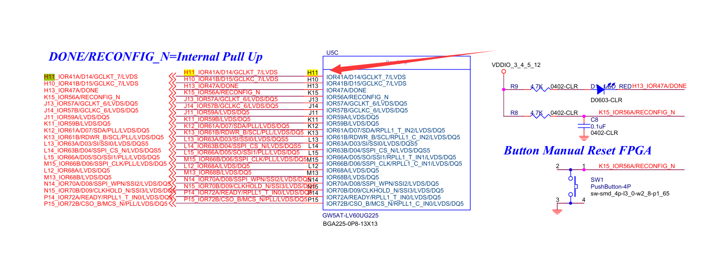

硬件连接电路
原理图如下:
使用H10,H11作为UART_RXD和UART_TXD

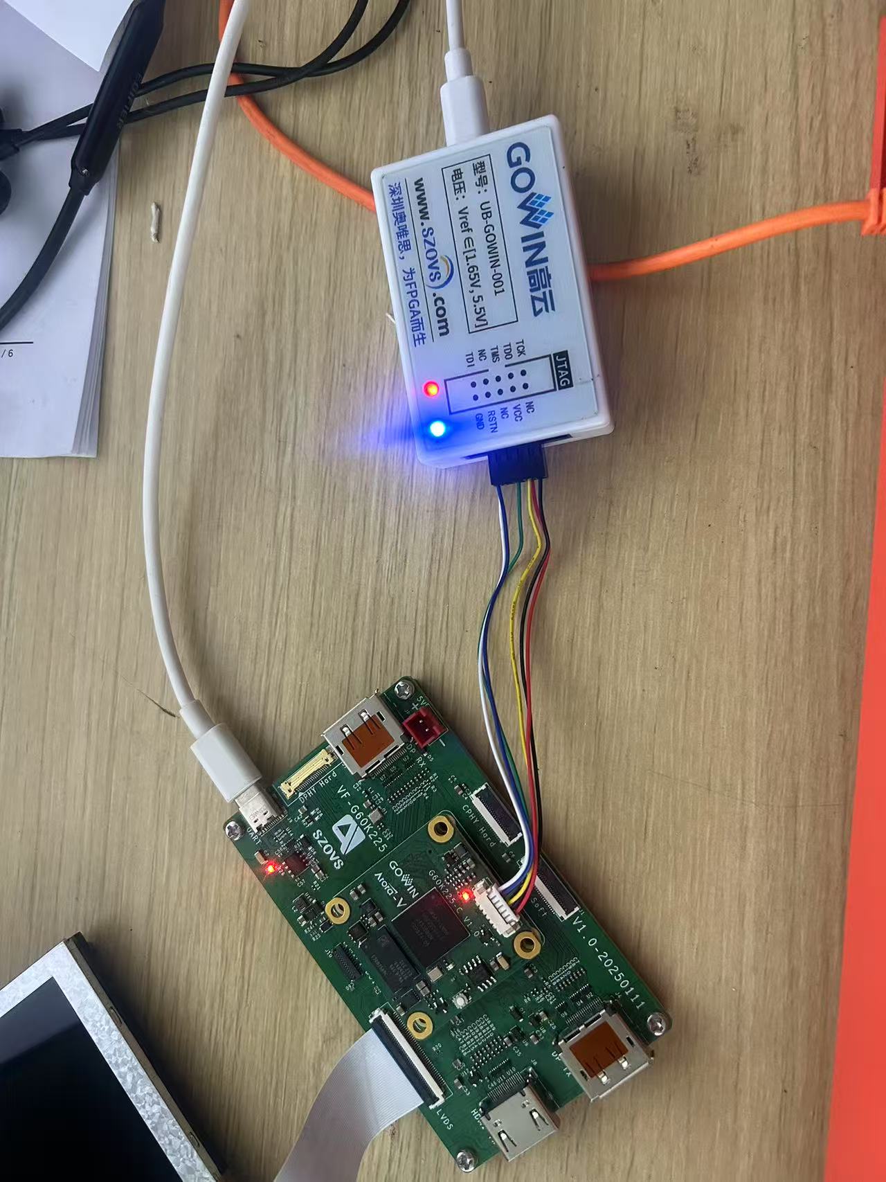

实物连接图如下:

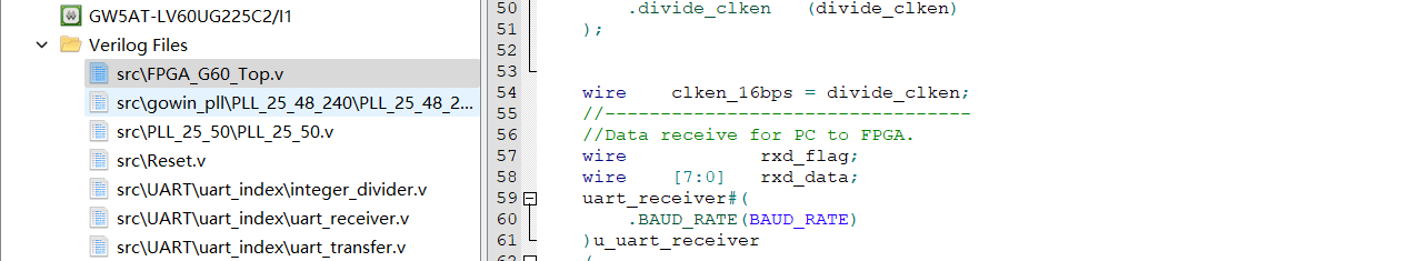

FPGA 顶层设计包含:
- 时钟管理 :
- 使用 PLL 将 25MHz 输入时钟转换为 50MHz 系统时钟
- 包含复位控制逻辑,确保系统在 PLL 锁定后稳定工作
- UART 通信 :
- 波特率配置为 115200bps
- 包含一个整数分频器,生成 16 倍波特率的采样时钟
- UART 接收模块:接收 PC 发送的数据
- UART 发送模块:将接收到的数据回传给 PC
- 测试接口 :
- test_io 输出是 UART_RXD 和 UART_TXD 的逻辑与

module FPGA_G60_Top
input clk_25M,
input UART_RXD,
output UART_TXD,
output test_io
assign test_io = UART_RXD&UART_TXD;
wire w_sys_clk ;
wire w_sys_rst, w_sys_rstn;
wire w_pll_locked;
PLL_25_50 u_system_pll(
.lock(w_pll_locked),
.clkout0(w_sys_clk),
.clkin(clk_25M)
Reset rst_sys_clk (.clk_i(w_sys_clk), .rstn_i(1'b1), .locked_i(w_pll_locked), .rstn_o(w_sys_rstn), .rst_o(w_sys_rst));
parameter CLOCK_MAIN = 50_000_000;
parameter BAUD_RATE = 115200;
wire divide_clken;
integer_divider
.DEVIDE_CNT ((CLOCK_MAIN / BAUD_RATE)>>4)
u_integer_devider
.clk (w_sys_clk),
.rst_n (w_sys_rstn),
.divide_clken (divide_clken)
wire clken_16bps = divide_clken;
wire rxd_flag;
wire [7:0] rxd_data;
uart_receiver#(
.BAUD_RATE(BAUD_RATE)
)u_uart_receiver
.clk (w_sys_clk),
.clken_16bps (clken_16bps),
.rxd (UART_RXD),
.rxd_data (rxd_data),
.rxd_flag (rxd_flag)
uart_transfer u_uart_transfer
.clk (w_sys_clk),
.txd (UART_TXD),
.txd_en (rxd_flag),
.txd_data (rxd_data),
.txd_flag ( )
endmodule

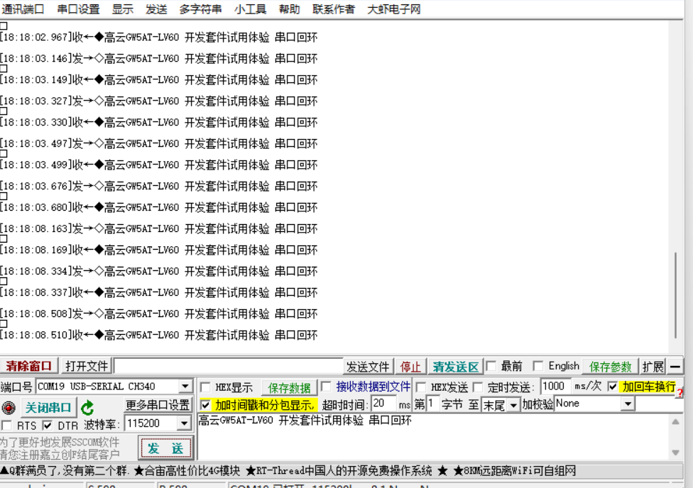

实际效果:
打开串口调试工具,连接好串口typec串口。波特率设置为115200.
点击发送,即可显示。
