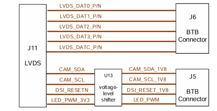

实现将SC130GS采集的黑白图像数据缓存进DDR3,并以1024600@60的视频时序输出到LVDS
屏幕显示。其中,DDR3工作频率为600MHz,SC130GS输入的图像数据大小为12801024,帧率为
60帧,数据格式为RAW10。

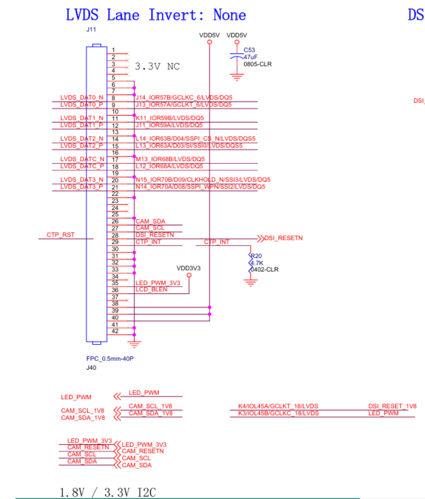

底板提供了一个LVDS显示接口,采用40P 0.5mm间距的FPC连接 器,包含5对差分信号和6个控制信号,分别为4Data+1Clk和I2C、复 位、中断、PWM、使能信号。其中I2C、复位和PWM信号由核心板上 FPGA的4个1.8V电平信号通过底板上的双向电平转换芯片转换为3.3V 电平信号后引出到接口上。LVDS接口连接示意图:
电路原理图如下:
