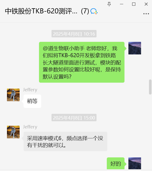

感谢道生物联给的这次试用机会,板子收到了,做工很精致,点赞! 为了保障在无公网情况下的监测数据稳定可靠传输,特申请了道生物联TKB-620开发板,拟通过后续在长大隧道等应用场景开展实测,来测试本模块是否可远距离、高可靠传输(希望比LoRa优秀),还有就是想把国产新技术用于铁路监测领域,这些都是申请本开发板试用的初衷。

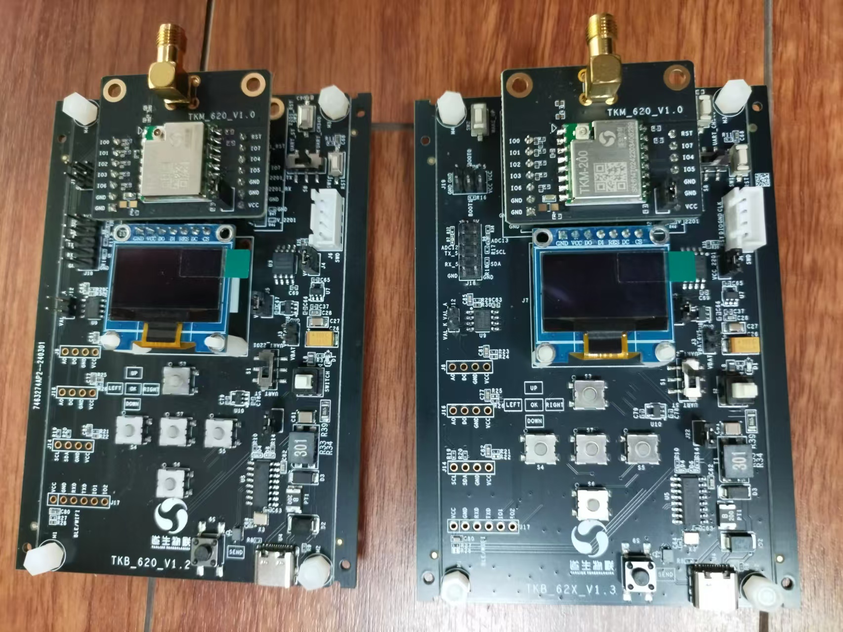

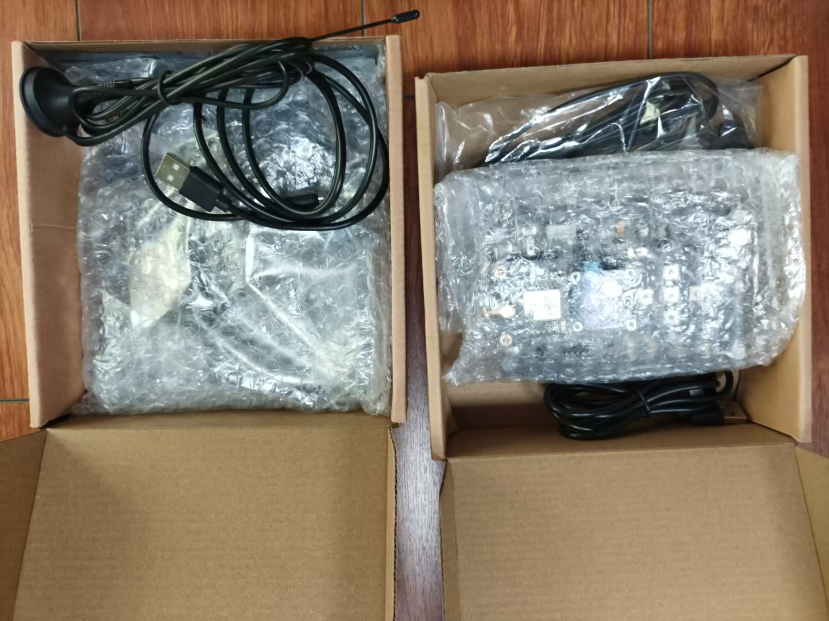

【1】开箱过程言归正传,收到板子后,我就迫不及待打开了快递并和同事开展了一下基本功能的测试,但由于最近比较忙,一直在外面出差,所以迟迟未发表帖子。今天下午趁着快要下班的一个空隙,写个帖子记录一下开箱过程吧。
包装完好,配件齐全。
板子很精致。

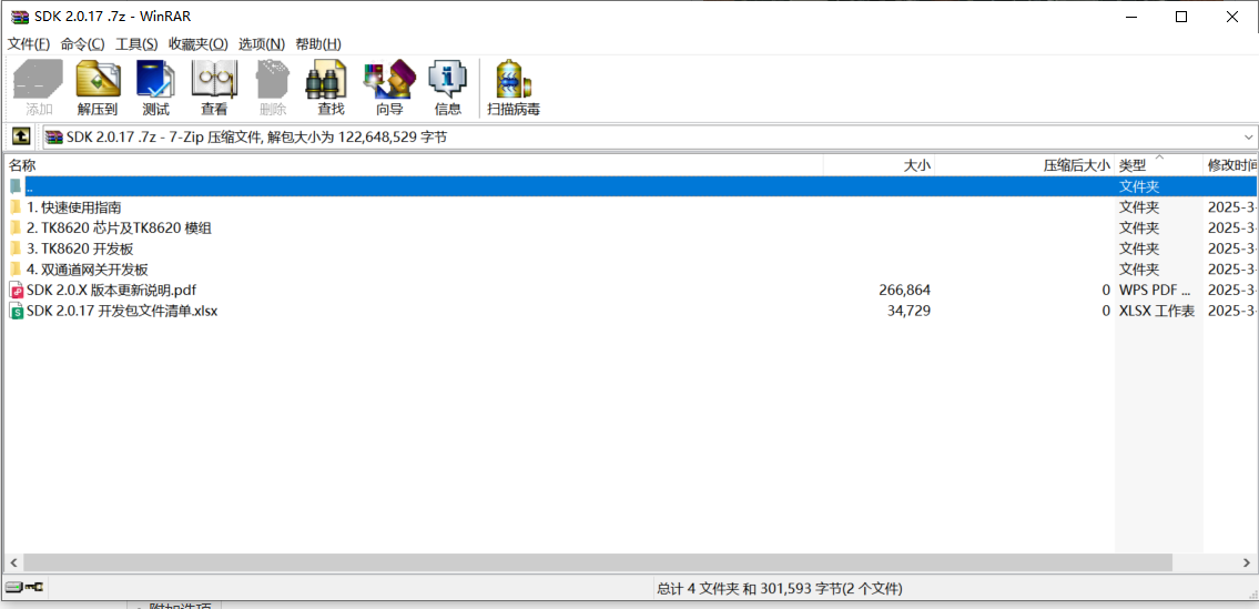

配套资料(原理图、代码、手册、工具软件等等)很齐全,技术支持很给力。板子收到的第一时间就建了技术交流群,有问必答,非常感谢。 OK,万事俱备,正式通电进行数据收发测试了。

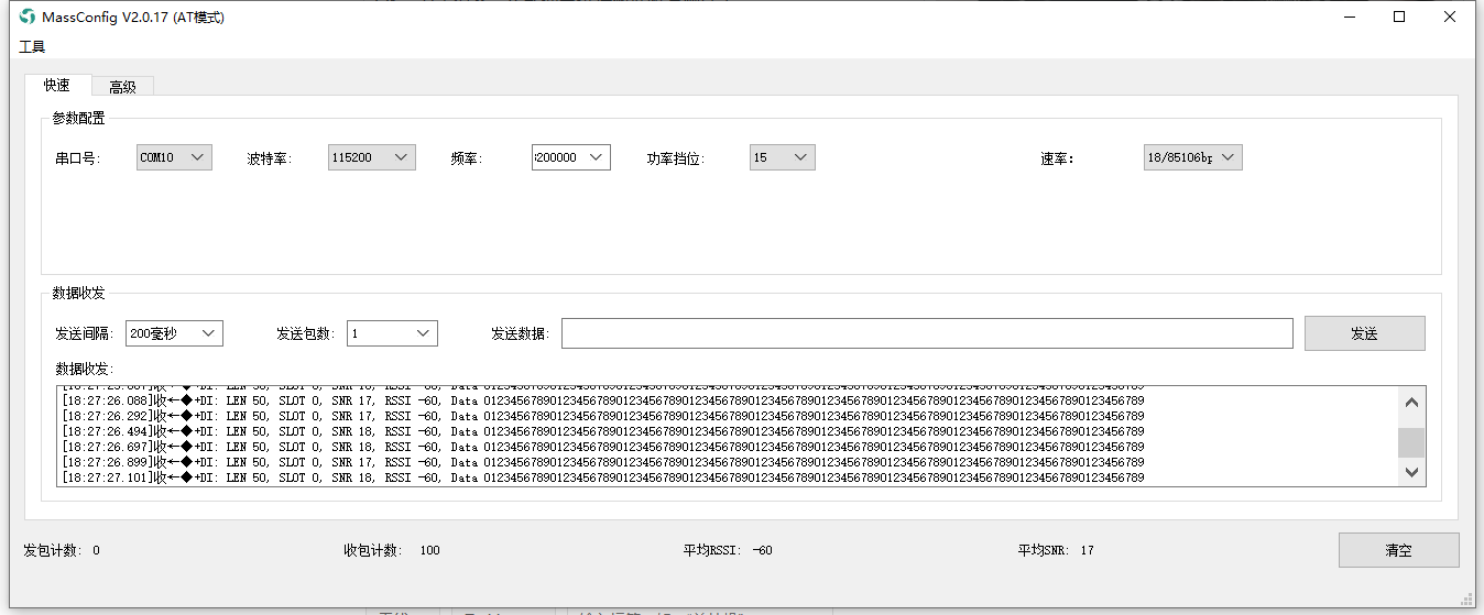

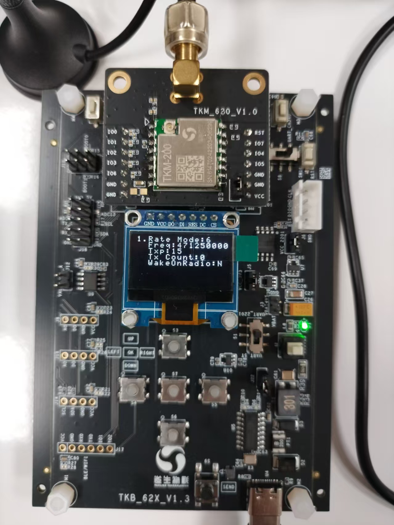

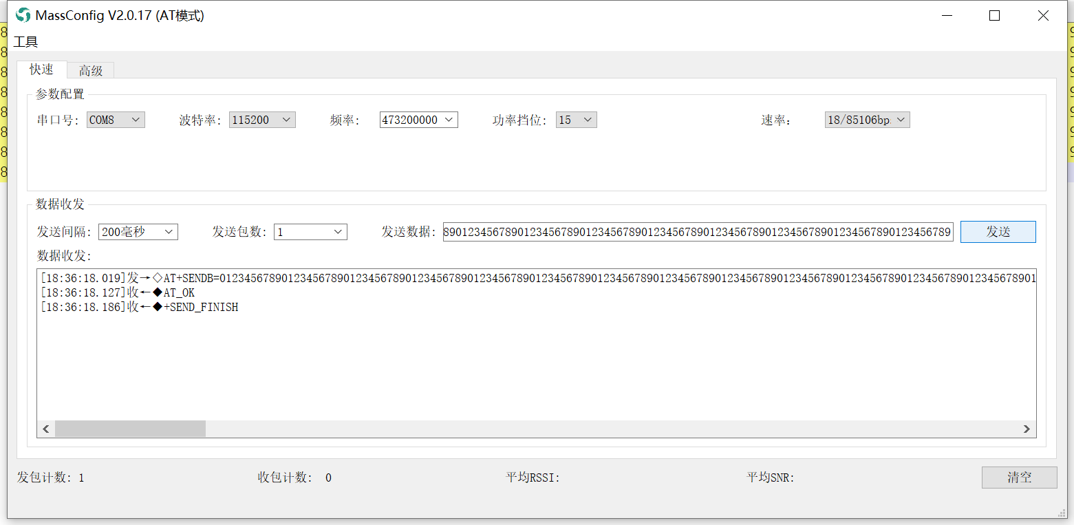

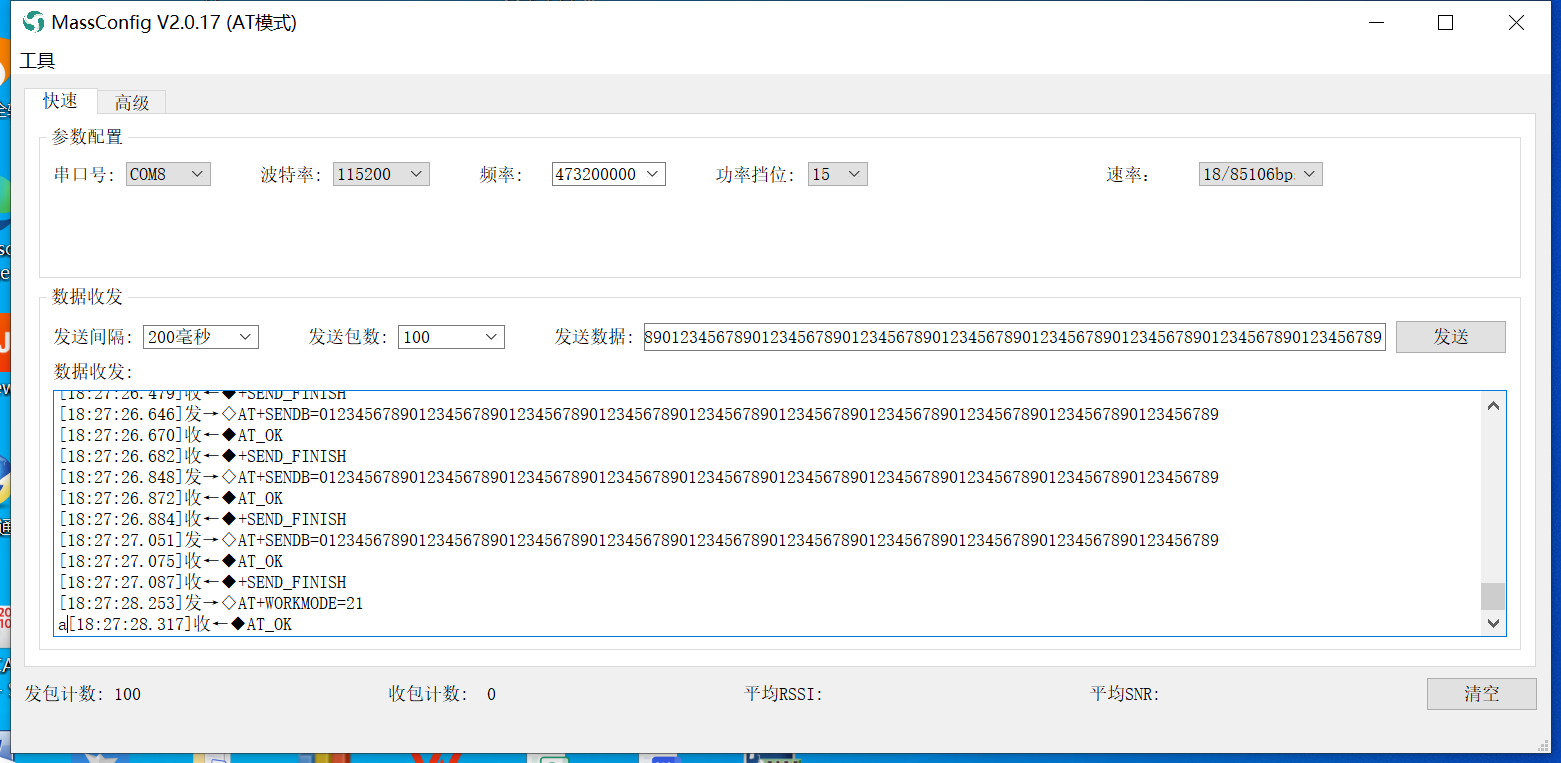

屏幕清晰,按键灵敏,用户体验感很好。 【2】数据收发的基本测试还没来得及仔细阅读用户手册就迫不及待开始测试,不得不佩服道生物联TKB-620很好用,易上手!由于没看过用户手册,以下测试难免有不当之处,请大家不吝赐教,谢谢。 在室内将两个模块靠近,并分别插在不同的电脑上,打开MassConfig软件,开始基本的收发测试。

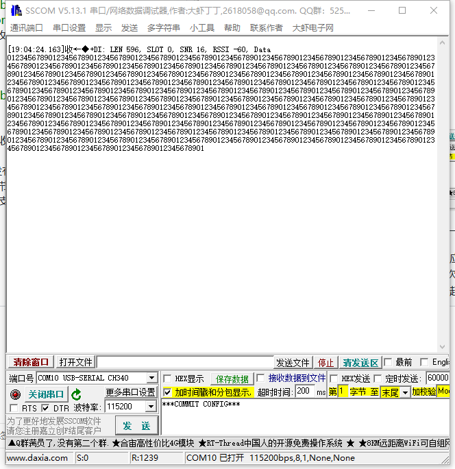

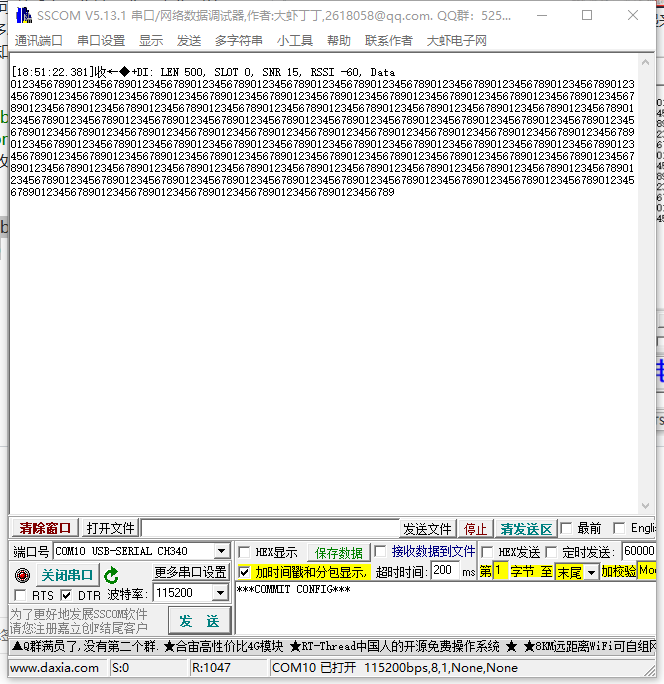

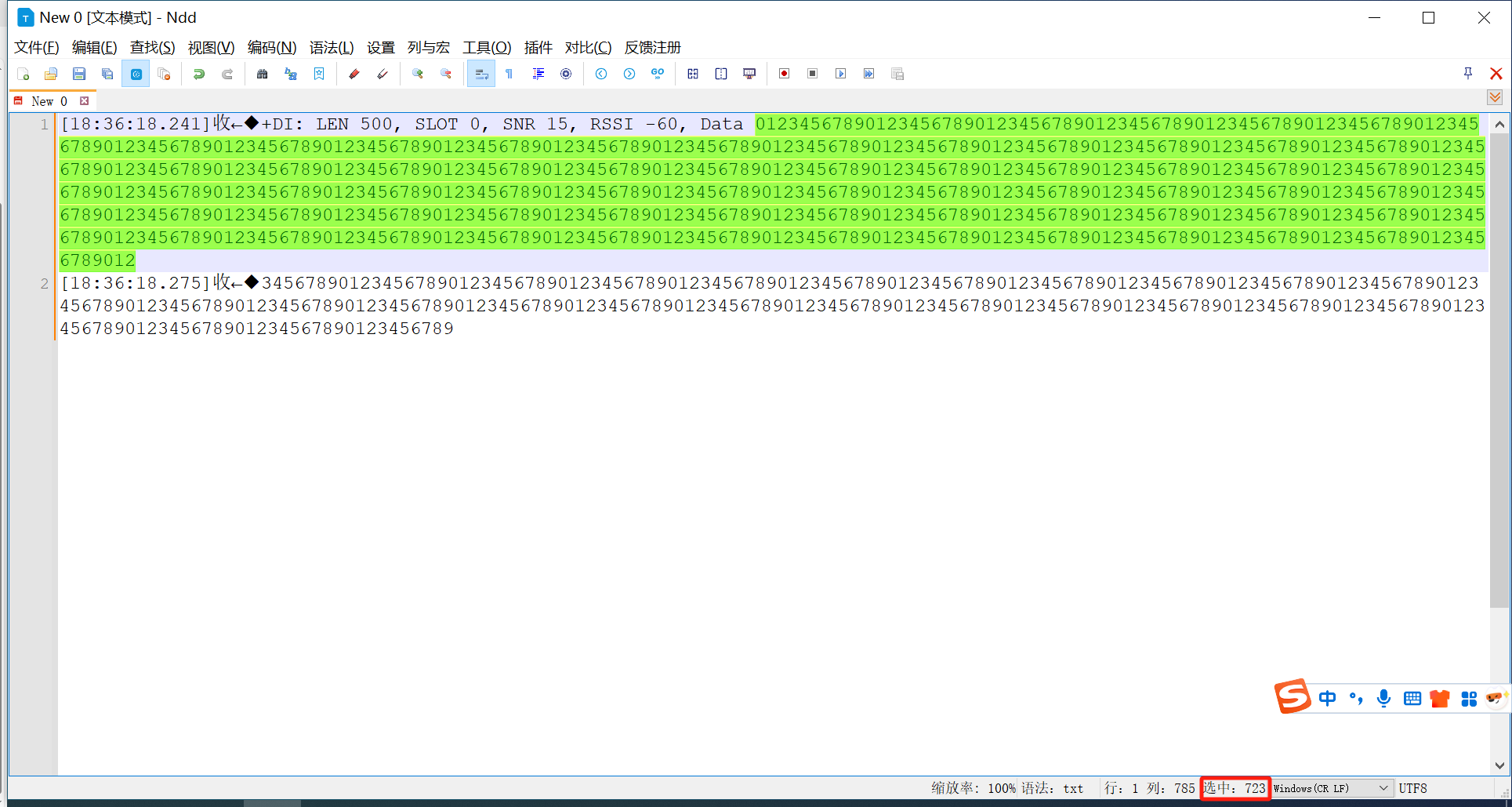

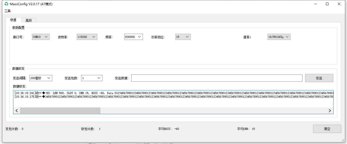

【3】最大数据量测试接下来测试发送较大的数据量试试,从1000字节开始吧。
接收端换成串口助手软件后,接收的数据情况要好看一些。 发射端发送2000字节,接收端没有接收端任何信息,应该是2000字节太大了,超出了最大发送字节限制了吧。经过多次尝试,发现在上图中的那种配置下(频率473200000,功率档位15,速率18/85106bps)最大支持发送1192字节,超过1192字节接收端串口助手收不到数据。是否可以推测在这种配置下,最大支持发送的字节量为1192字节(我乱推测的[捂脸]),由于还没来得及仔细阅读数据手册,推测肯定有误,烦请道生物联的技术和各位发烧友们不吝赐教,谢谢谢谢! 【4】小结由于不怎么发帖,所以这个帖子排版比较混乱,逻辑也比较差,还望列位看官老爷们海涵!总的来说,本次测试主要是测试了一些TKM-620这个模块的基本功能,包括基本的数据收发测试和最大数据量测试,后续准备在实际应用环境(两三公里长的长大隧道)里开展数据收发测试,让我们共同期待后续的测试结果吧。 |
