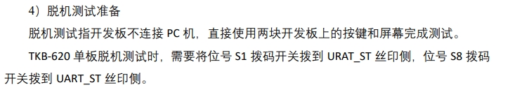

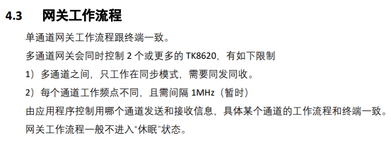

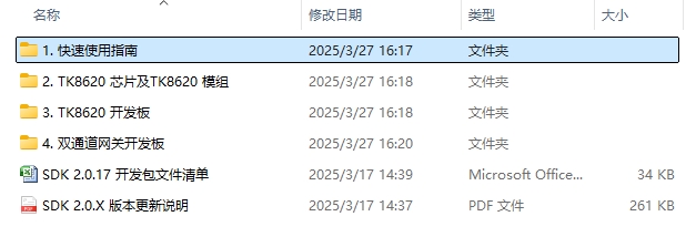

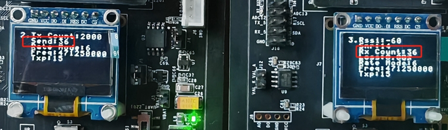

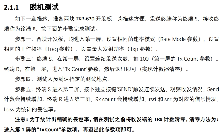

道生物联TKB-620首先感谢道生物联及电子发烧友平台给我这次测评的机会,收到开发板已经好多天了,忙于看资料学习一直没给大家分享,今天我将我这几天看到的和测试的一些功能分享给一直在关注着道生物联的各位粉丝们。相信大家已经迫不及待了,好下面咱们就直奔主题。 开箱测试1.收到的开发板: 后期测试计划本期测试了脱机收发数据,下期我们通过联机进行数据收发测试,后续咱们对收发距离,分别在空旷地带及障碍物比较多的复杂环境下测试收发距离及丢包情况。本次的分享就到这里,各位粉丝朋友们有什么想测试的内容都可以在评论区留言,咱们一一测试。好了朋友们敬请期待我们下一期的测试吧。
