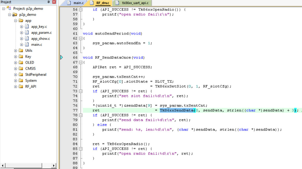

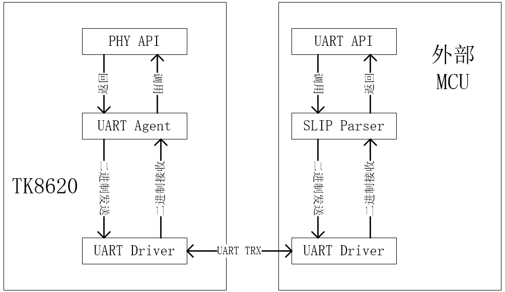

VID_20251113_003020[1]本次测评的开发板非常开放,设计优秀。大家的测评大多基于AT模式需要搭配外部mcu或者主机。所以我这里 试着编译一下OpenMCU模式的固件 (利用芯片内置CPU作为主控制器,实现OpenCPU应用)。 感谢道生物联能提供完整的开发资料,详细的文档介绍。 1 两种开发模式TK8620 SDK(Software Development Kit)封装了芯片底层硬件接口,旨在加速用户在TK8620芯片基础上开发终端设备、网关及中继产品的进程。 支持两种开发模式: OpenMCU模式 :利用芯片内置CPU作为主控制器,实现OpenCPU应用,适合终端与中继设备的高效集成。 AT 模式 :适用于外部主控制器的场景,特别指出的是,该模式下中继与终端设备可通过UART接口与外部处理器无缝对接。

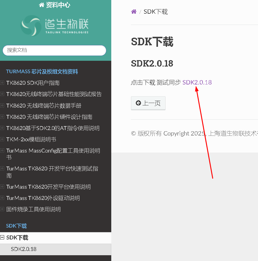

其中AT模式官方提供了更完善的库支持,但是其它小伙伴用的似乎不多,可能是由于有些介绍没有明确介绍集成mcu,哪些没有集成外部mcu。 像这种官方示例,猜测是都可以使用的。 这里我先编译一下openmcu模式固件,后续验证测试TKB-620的示例代码是否可以任意stm板子使用。 2 下载SDK

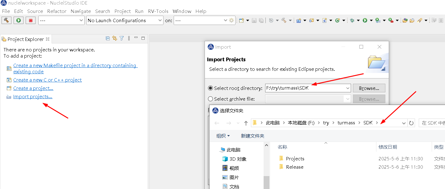

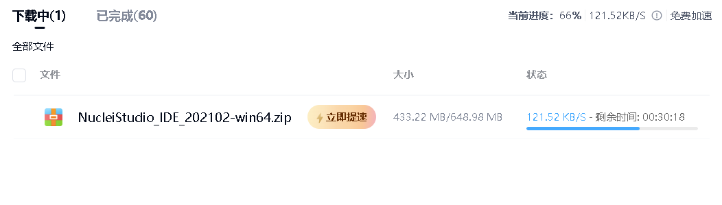

3 下载IDE官方SDK中提供了下载地址,是百度网盘的,下载速度偏慢 4 编译openmcu固件使用Nuclei Studio IDE编译固件,下载安装好之后,导入工程:

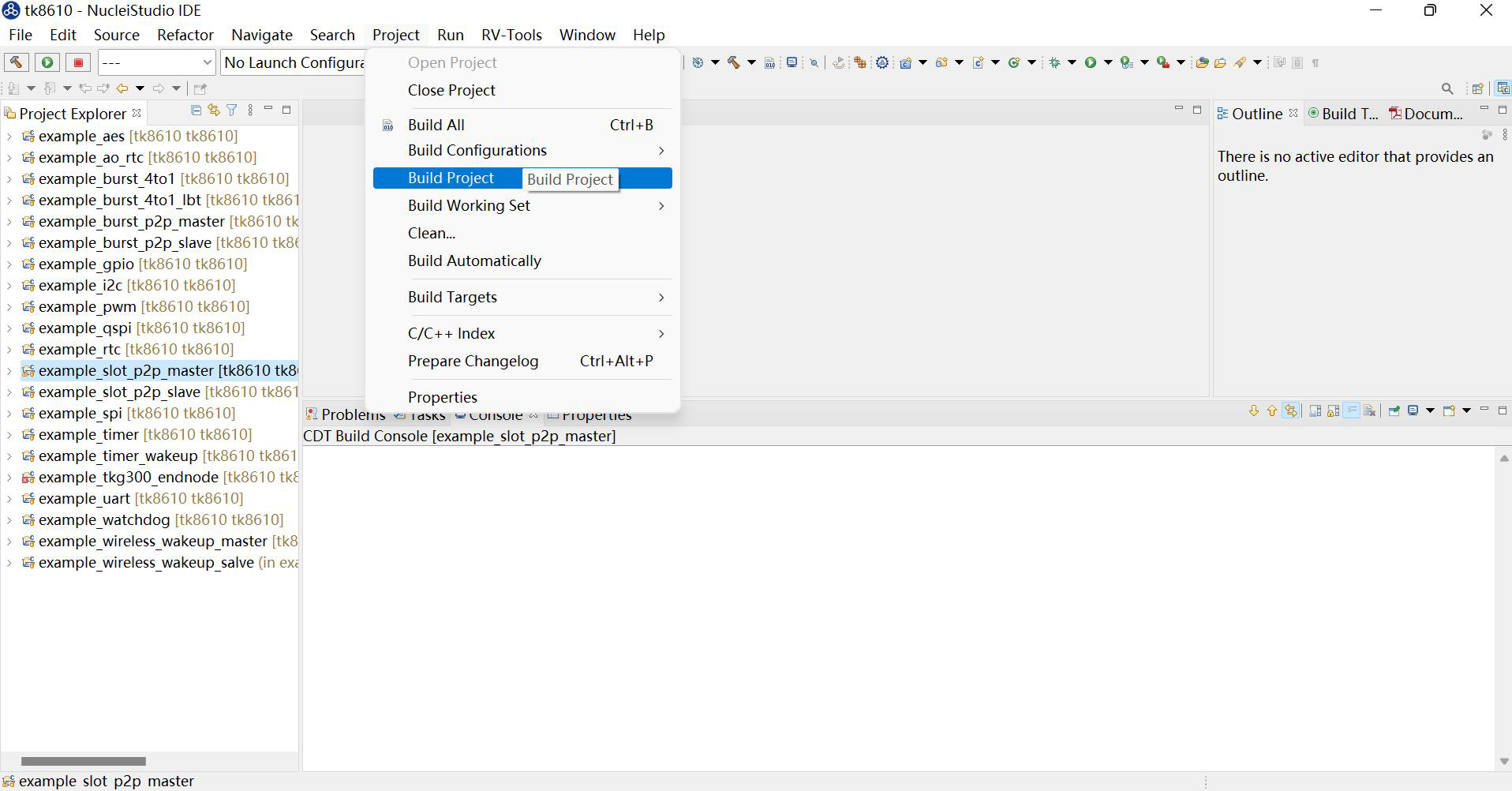

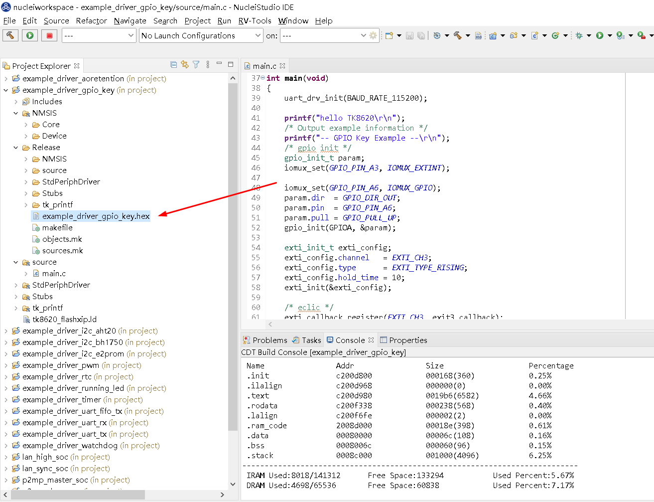

选择工程进行编译:

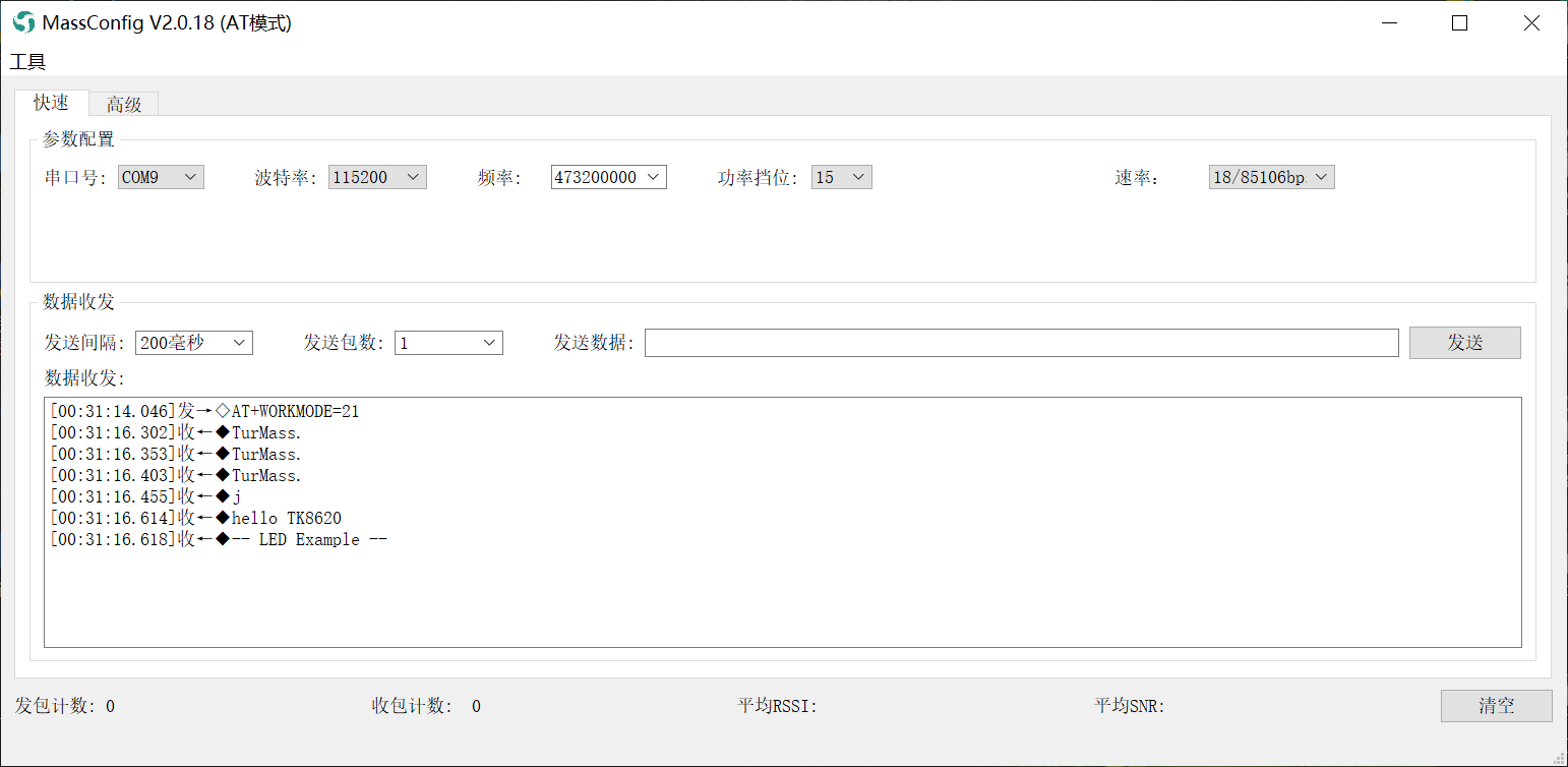

结果如图 至此我们可以用前一篇烧录固件的方法,选择应用分区来烧录。
1 个讨论
这里为了看到效果视频中烧录的是led闪烁的固件,文章截图是另一个程序的代码。不影响记录sdk编译体验
