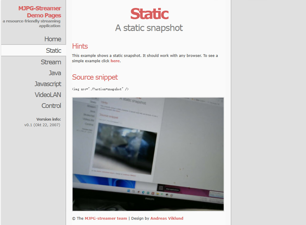

根据板端 ip 地址,浏览器进入网页
效果视频流效果见底部视频。 静态效果
刷新网页可实现静态显示的画面更新。 通过 Control 选项可实现参数设置

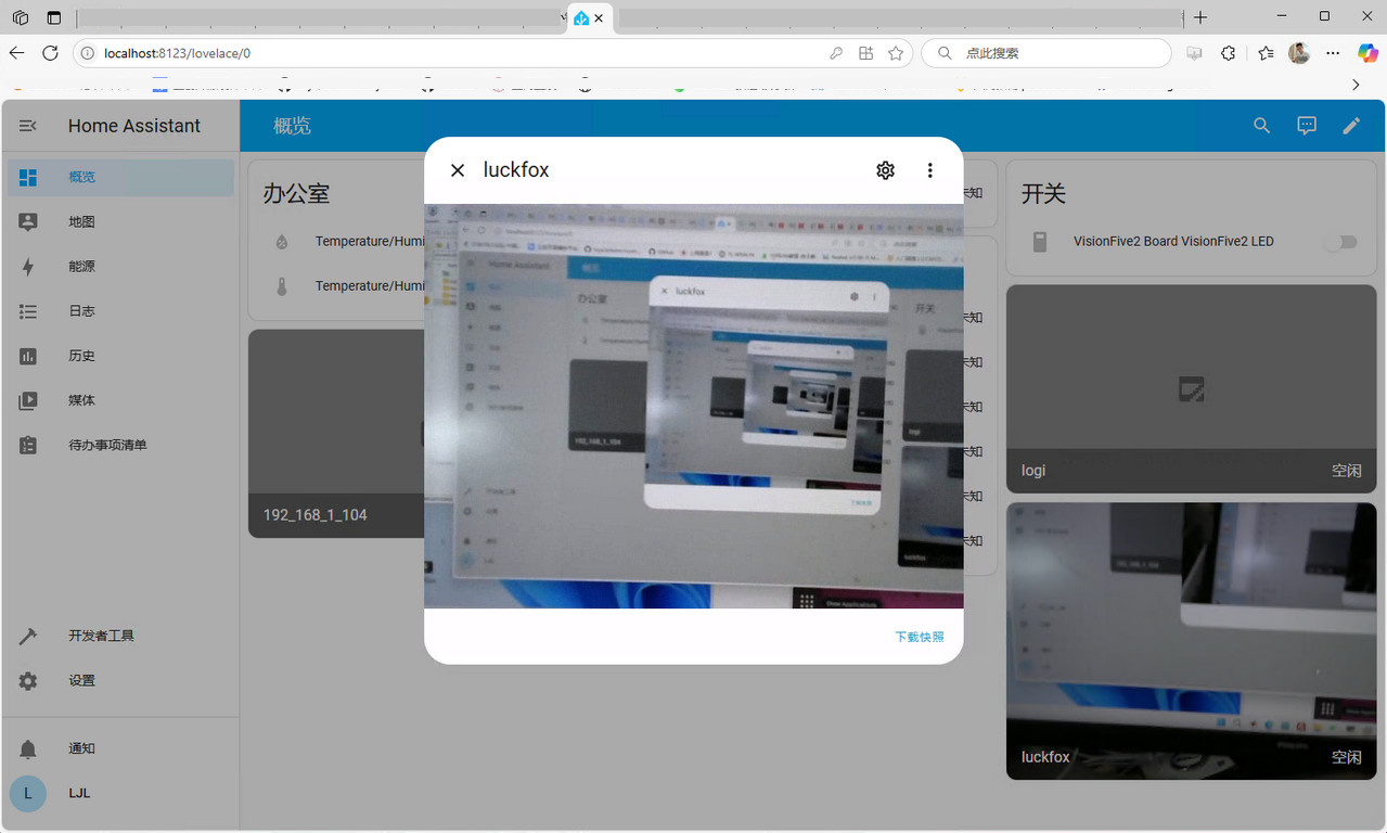

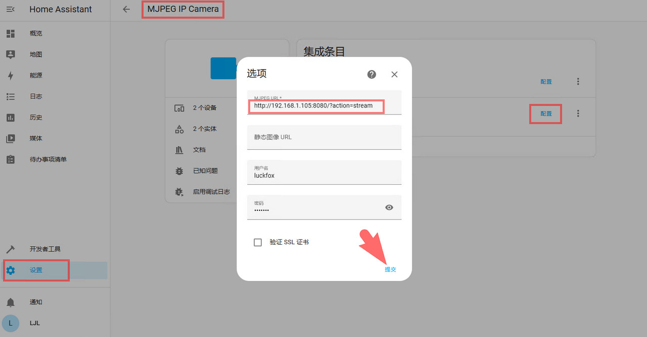

受限于摄像头设备的性能,最大呈现出 720P 的视频采样效果,整体运行流畅,未见明显卡顿。 Home Assistant 连接在实现网页链接访问摄像头画面的基础上,进一步建立 Home Assistant 智能家居平台的摄像头连接,实现远程画面监控。 依次选择
点击

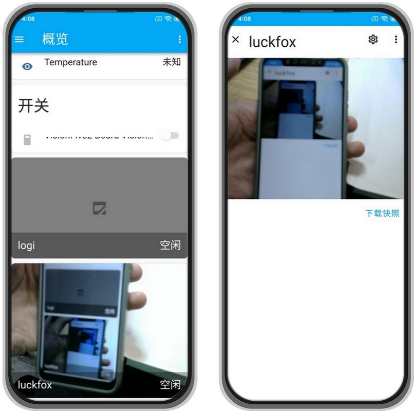

进入概览标签页面,刷新网页,可看到新增的摄像头卡片; 点击卡片标签,弹出摄像头实时采集的画面信息,帧率为 20 Hz,非常流畅
依托 HA 丰富的生态建设,在移动端可通过 Home Assistant 应用或网页链接实现摄像头画面捕获和实时监控。
