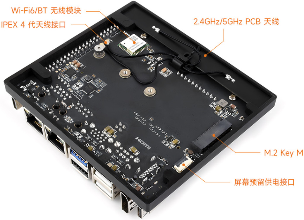

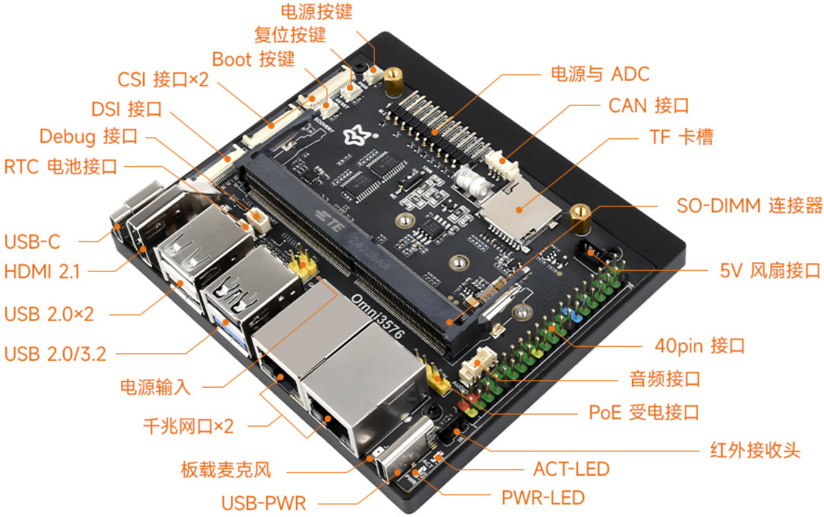

低功耗八核 AIoT 处理器,搭载高性能处理器 RK3576,集成四核 Cortex-A72 和四核 Cortex-A53 的大小核设计,性能强劲的同时还兼顾能效表现 接口说明Top
Bottom

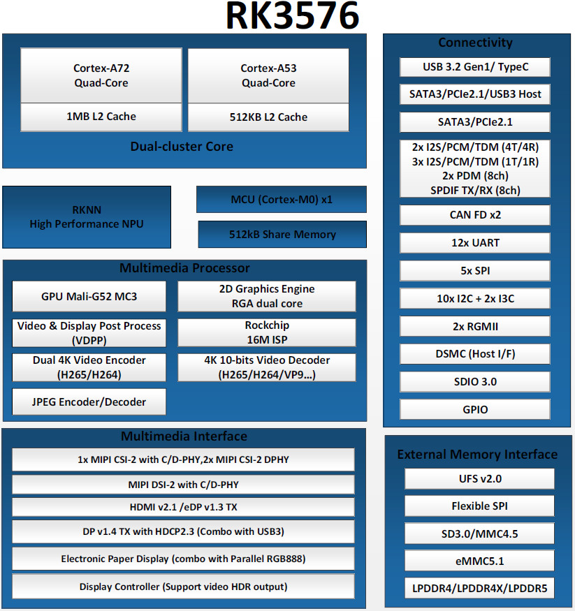

主控瑞芯微 RK3576 是 瑞芯微 第二代 8nm 高性能 AIOT 平台,集成了独立的 6TOPS(Tera Operations Per Second,每秒万亿次操作)NPU,用于处理人工智能的相关任务。 产品块图

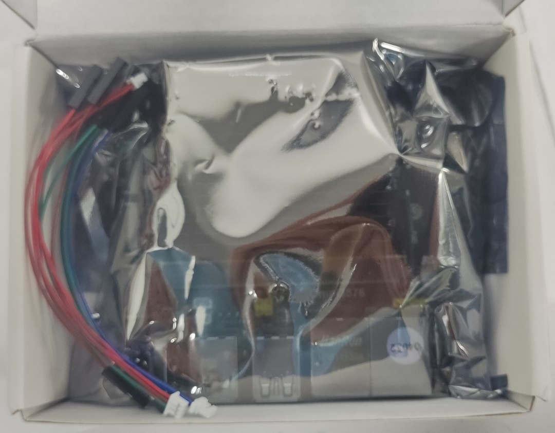

开箱

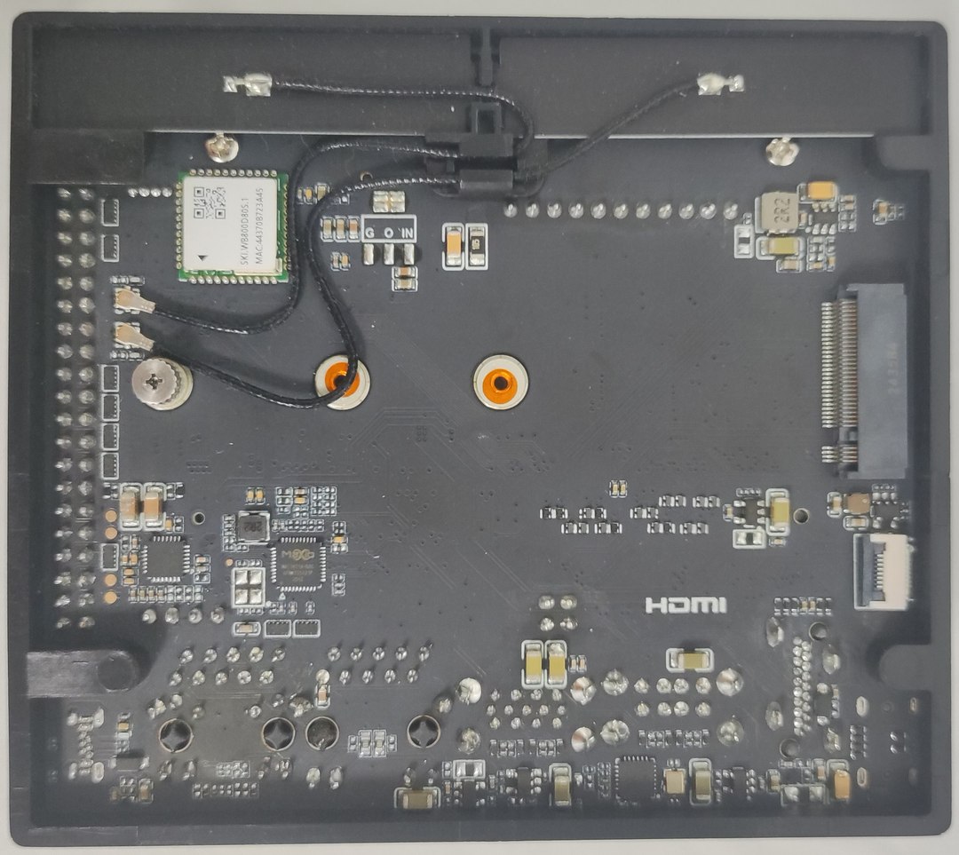

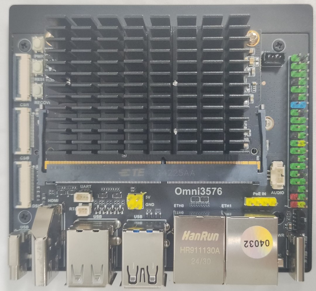

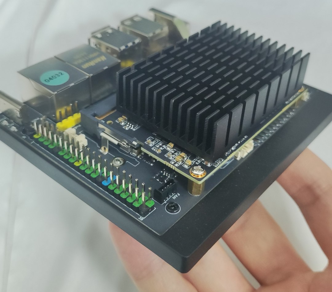

开发板Top view
Bottom view

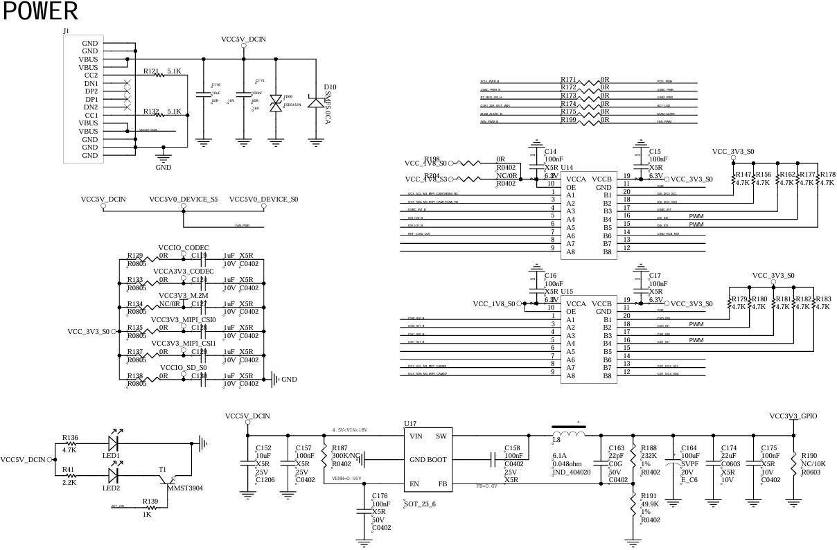

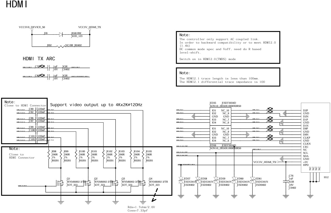

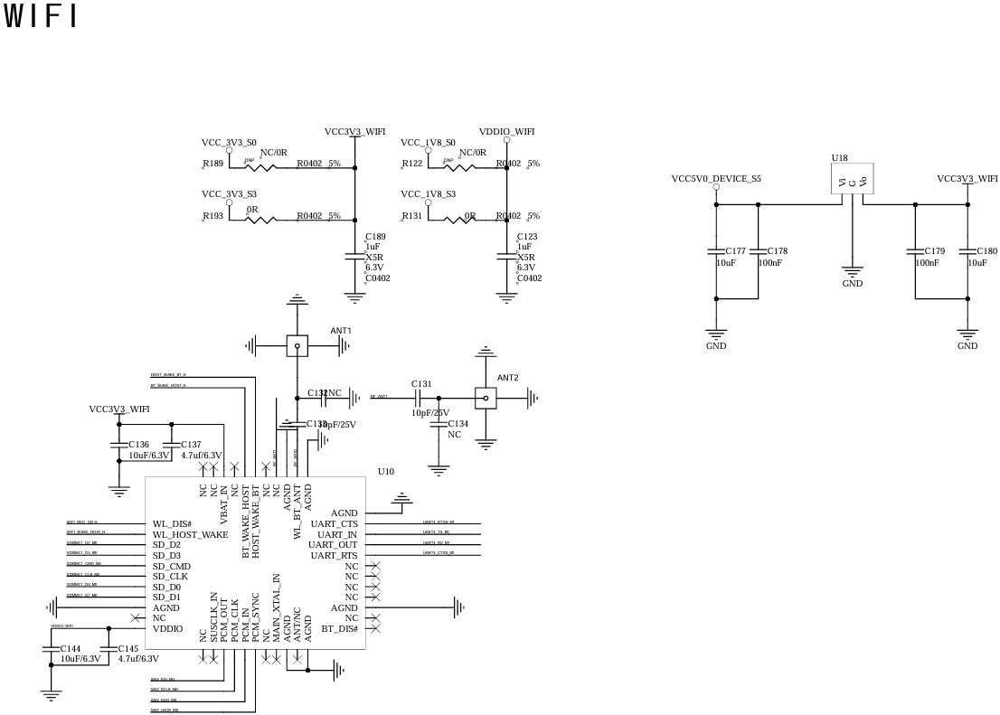

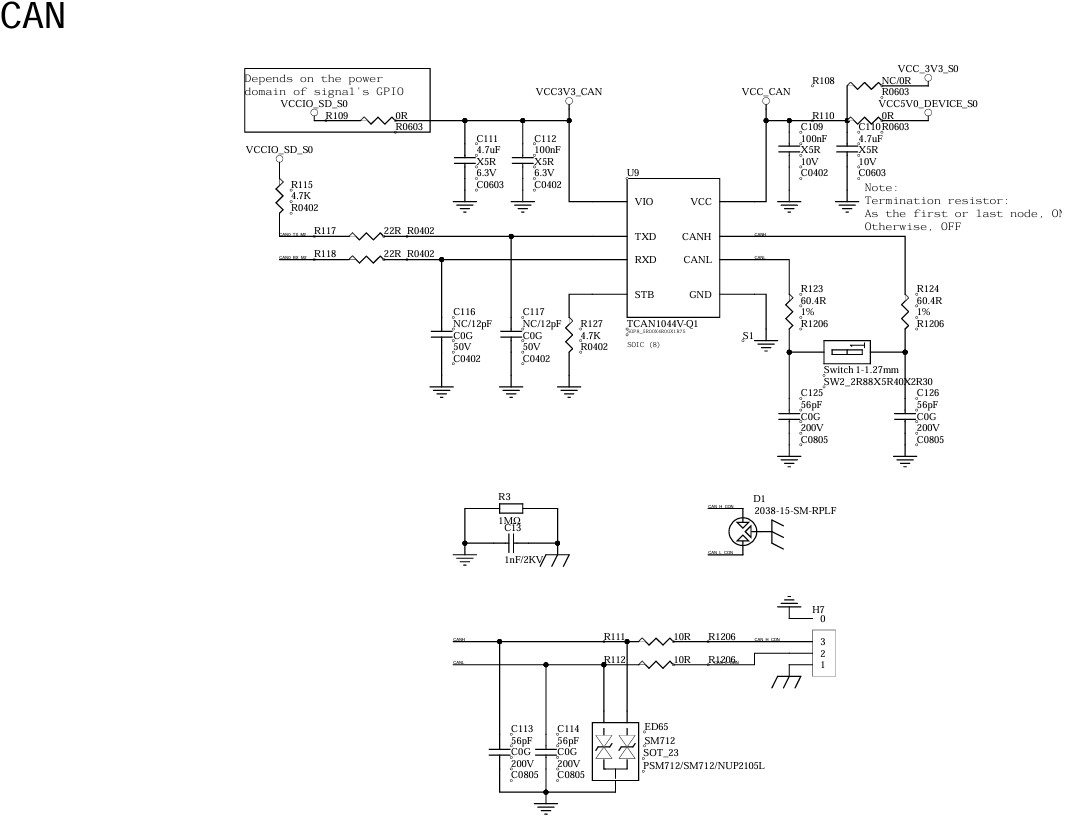

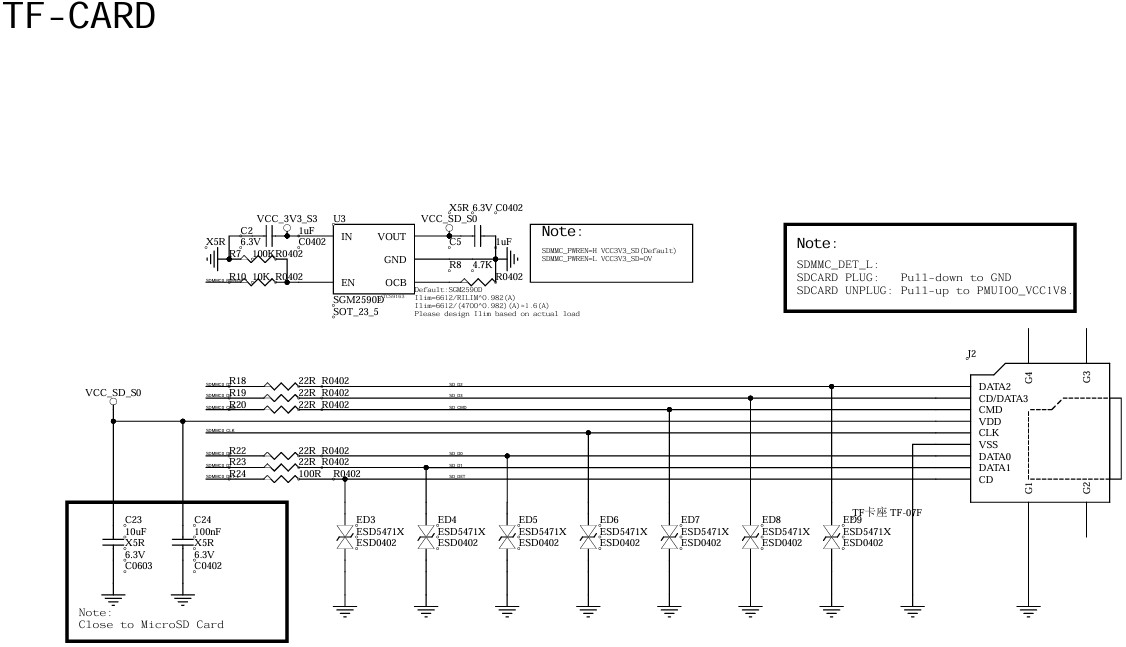

原理图**这里展示部分模块的原理图,详见 **附件。
