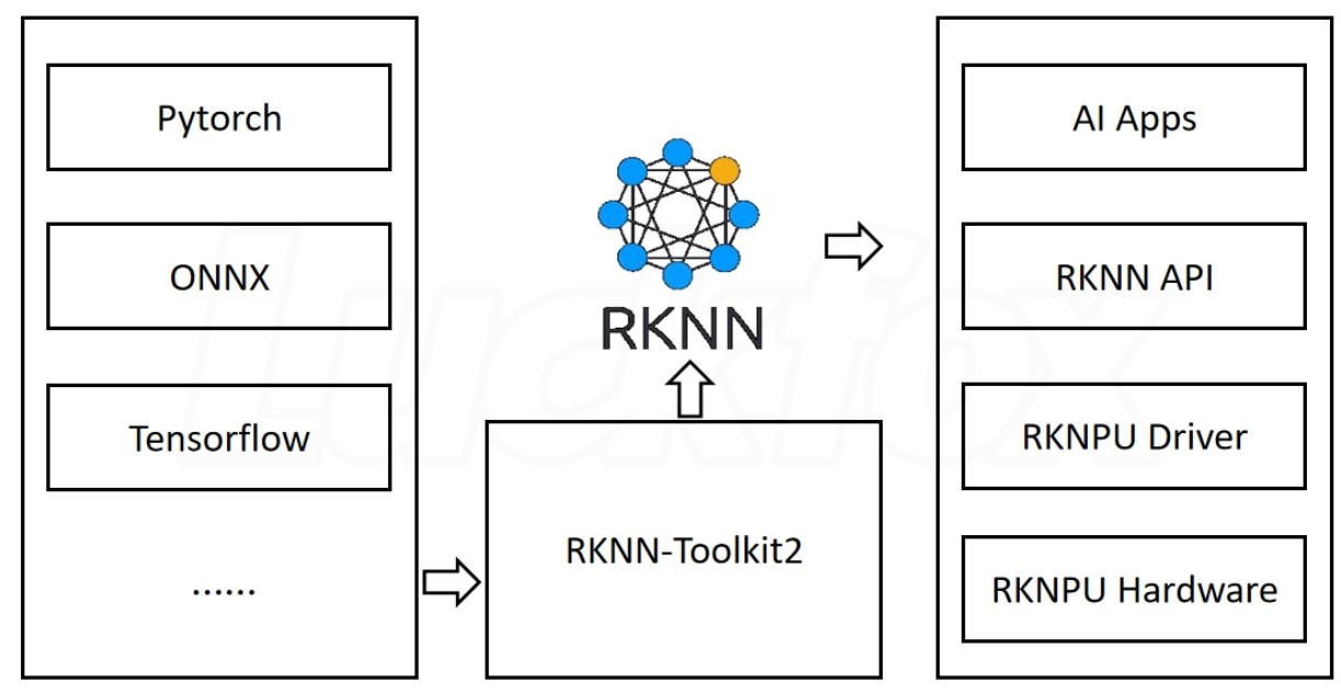

RKNN-Toolkit2工具在 PC 平台上提供 C 或 Python 接口,简化模型的部署和运行。用户可以通过该工具轻松完成以下功能:模型转换、量化、推理、性能和内存评估、量化精度分析以及模型加密。RKNN 软件栈可以帮助用户快速的将 AI 模型部署到 Rockchip 芯片。整体的框架如下:
为了使用 RKNPU,首先需要在计算机(最新的Kit支持X86和ARM,也就是说基本上可以在Omni3576部署RKNN-Toolkit2工具)上运行 RKNN-Toolkit2工具,将训练好的模型转换为 RKNN 格式模型,之后使用 RKNN C API或 Python API在开发板上进行部署。

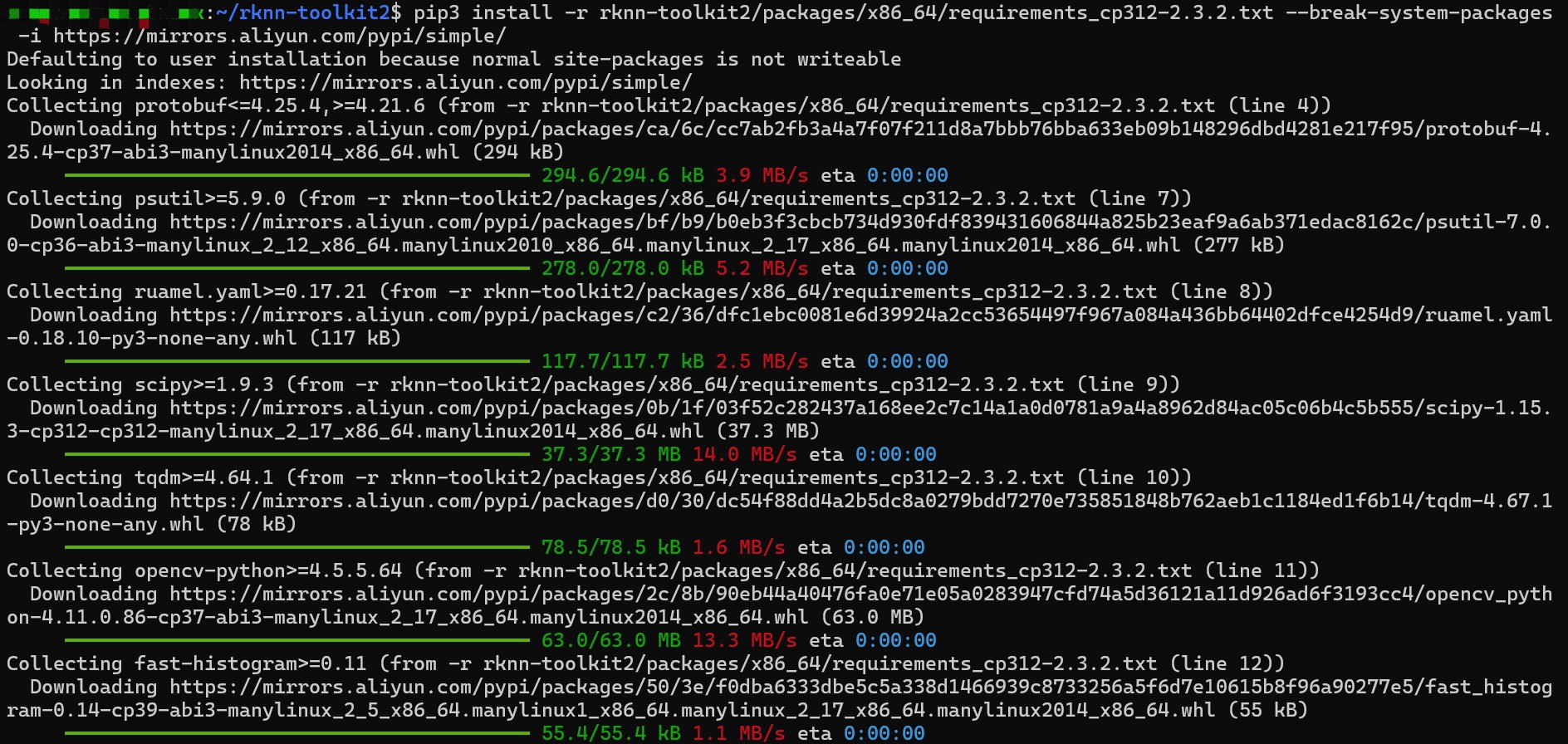

(二)安装依赖包
pip3 install -r rknn-toolkit2/packages/x86_64/requirements_cp312-2.2.0.txt --break-system-packages -i https://mirrors.aliyun.com/pypi/simple/
**坑1:**因为 Python 3.11+ 引入了外部管理环境 (externally-managed environment) 的概念,用于阻止用户直接在系统 Python 环境中安装第三方包。解决这个问题的方式很多种,本文直接采用了一种比较暴力的方式--break-system-packages;
**坑2:**新的rknn-toolkit2工具包增加了对ARM64的支持,所以在packages/目录下增加了2个文件夹,一个arm64,一个x86_64,在安装依赖的时候记得加上文件夹,否则找不到依赖文件的txt。
跳过了2个坑,终于完成全部依赖安装:

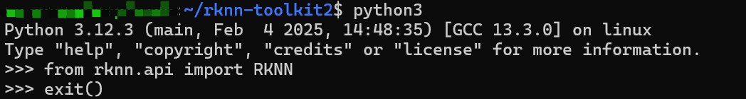

(三)安装RKNN-ToolKit2
RKNN-ToolKit2的whl文件就在步骤(一)下载好了,执行如下命令:
pip3 install rknn-toolkit2/packages/x86_64/rknn_toolkit2-2.3.2-cp312-cp312-manylinux_2_17_x86_64.manylinux2014_x86_64.whl --break-system-packages
安装好后会有如下提示:
Installing collected packages: rknn-toolkit2
Successfully installed rknn-toolkit2-2.3.2
也可以py看看是否出错,若无则OK:

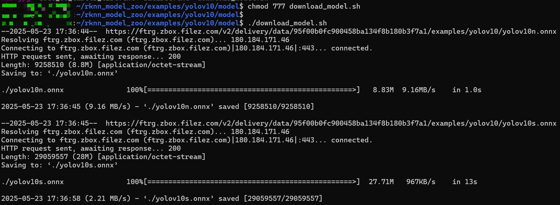

(二)下载模型
执行如下命令下载ONNX模型用于转换。
chmod a+x download_model.sh
./download_model.sh

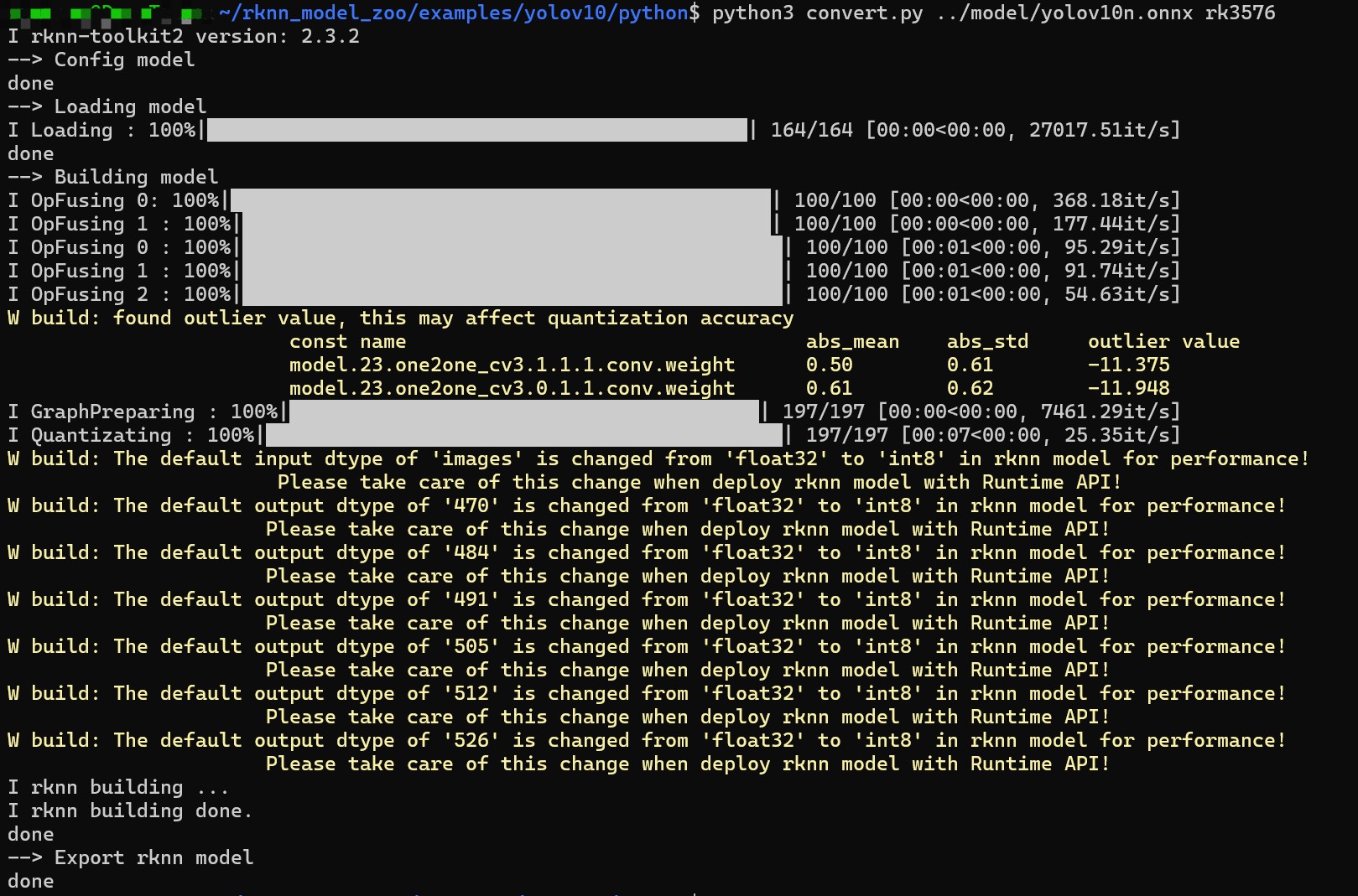

(三)模型转换
RKNN 模型转换是将通用深度学习模型(如 TensorFlow、PyTorch、ONNX 等)转换为 Rockchip 芯片(如 RK3568、RK3588 等)专用推理格式的过程。执行如下命令将ONNX模型转换成RKNN模型。
python3 convert.py ../model/yolov10n.onnx rk3576
默认转换好的模型放在../model/下。

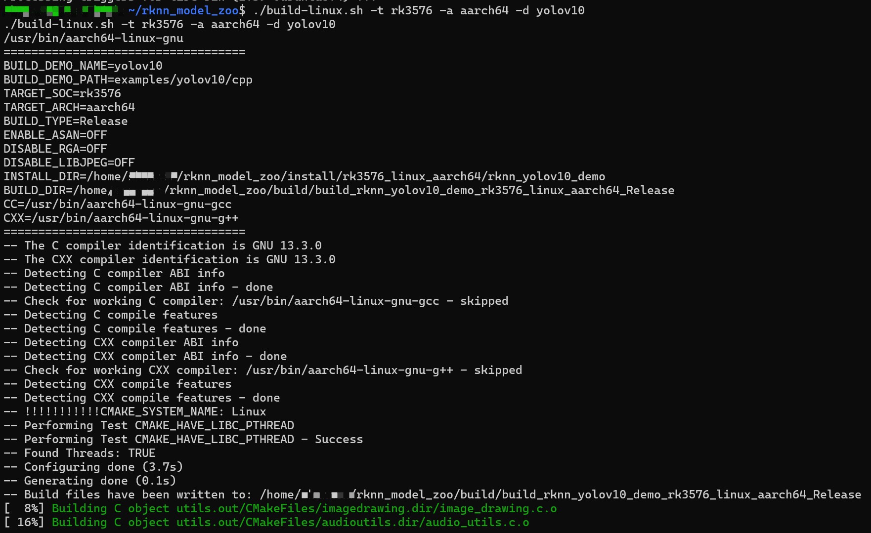

(二)应用编译
执行 rknn_model_zoo 目录下的 build-linux.sh 脚本,生成可执行程序。
交叉编译完成后在rknn_model_zoo目录下会生成一个install目录,包含编译出来的程序和库文件,可以看看输出文件:
file install/rk3576_linux_aarch64/rknn_yolov10_demo/rknn_yolov10_demo
install/rk3576_linux_aarch64/rknn_yolov10_demo/rknn_yolov10_demo: ELF 64-bit LSB pie executable, ARM aarch64, version 1 (SYSV), dynamically linked, interpreter /lib/ld-linux-aarch64.so.1, BuildID[sha1]=79627693334711274cf7fc2df9172d87998830ef, for GNU/Linux 3.7.0, not stripped

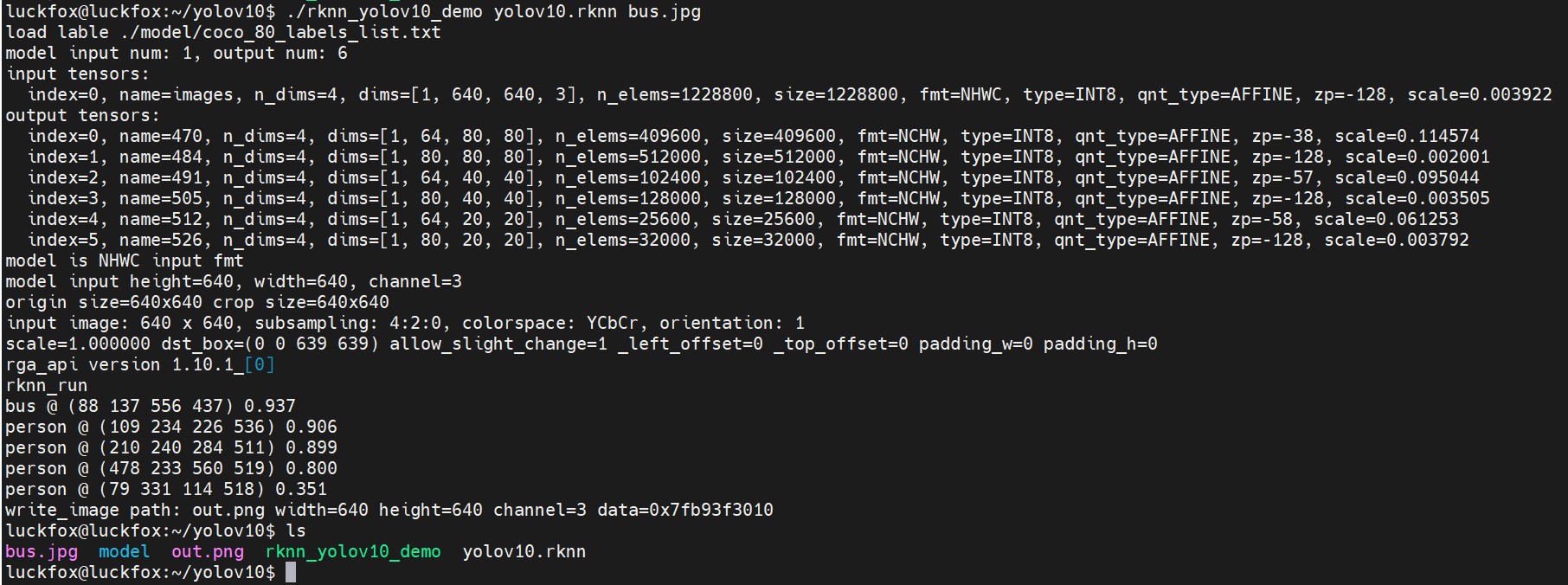

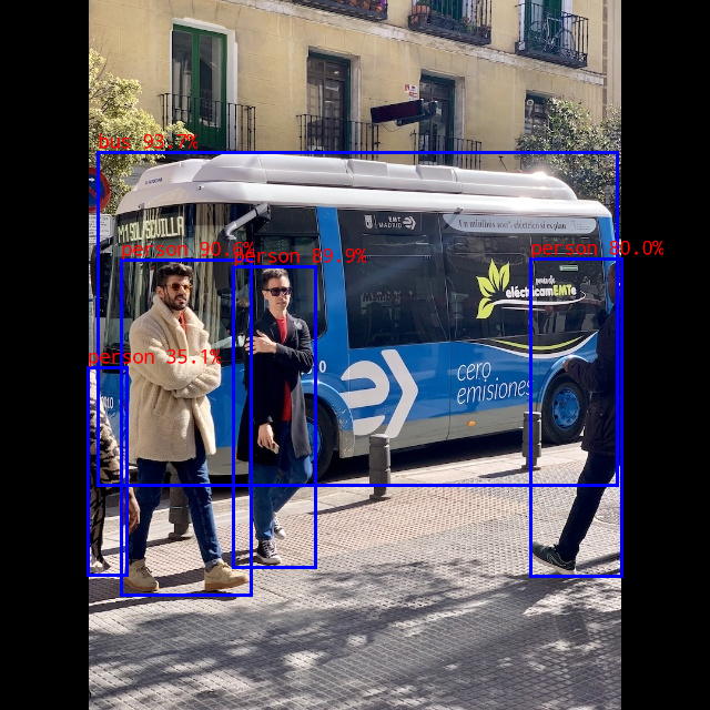

五、测试运行
将可执行文件、RKNN库以及labels_list文件还有测试jpg文件传输到Omni3576开发板。
测试的图片如下:
执行./rknn_yolov10_demo yolov10.rknn bus.jpg命令,相关信息都打印出来了。
最后,生成的out文件如下:
一点感受:RKNN SDK工具还是很丰富,应用部署起来比较简单快捷,第一次使用总体感觉不错。
