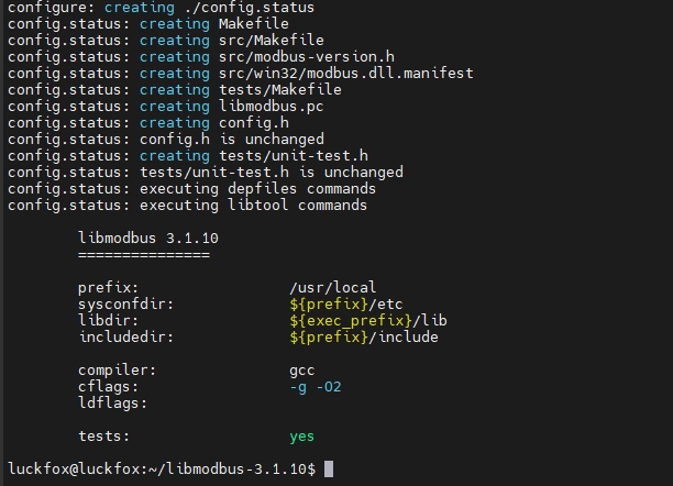

执行./configure命令:
后面也没啥,直接make & make install即可。

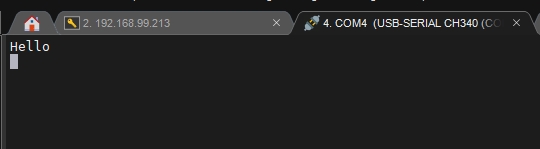

连上USB-TTL模块串口线,顺便测试下,在开发板上的终端执行以下命令,使用 echo 命令向终端设备文件写入字符串"Hello":
echo Hello > /dev/ttyS2
PC端接收到了:
