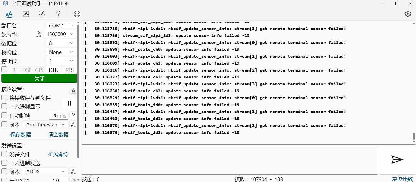

串口通信测试
使用 USB转TTL 工具连接开发板,其中设备自带的绿、黑、蓝三色转接线分别对应开发板的 TXD、GND、RXD 引脚,
波特率设置为 1500000 bps,短按 Reset 键重启系统,此时串口输出开机信息

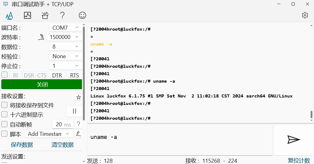

发送 uname -a (注意加回车换行)查询主机信息
输出信息如下
Linux luckfox 6.1.75 #1 SMP Sat Nov 2 11:02:18 CST 2024 aarch64 GNU/Linux

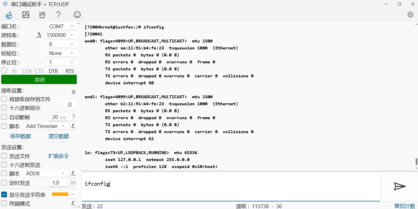

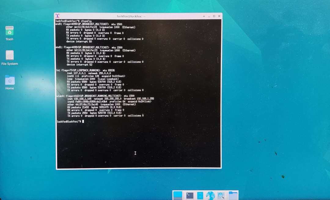

发送 ifconfig 查询设备 ip 地址
通过 ifconfig wlan0 查询 ip 地址为 192.168.1.105 便于后面 SSH 连接。

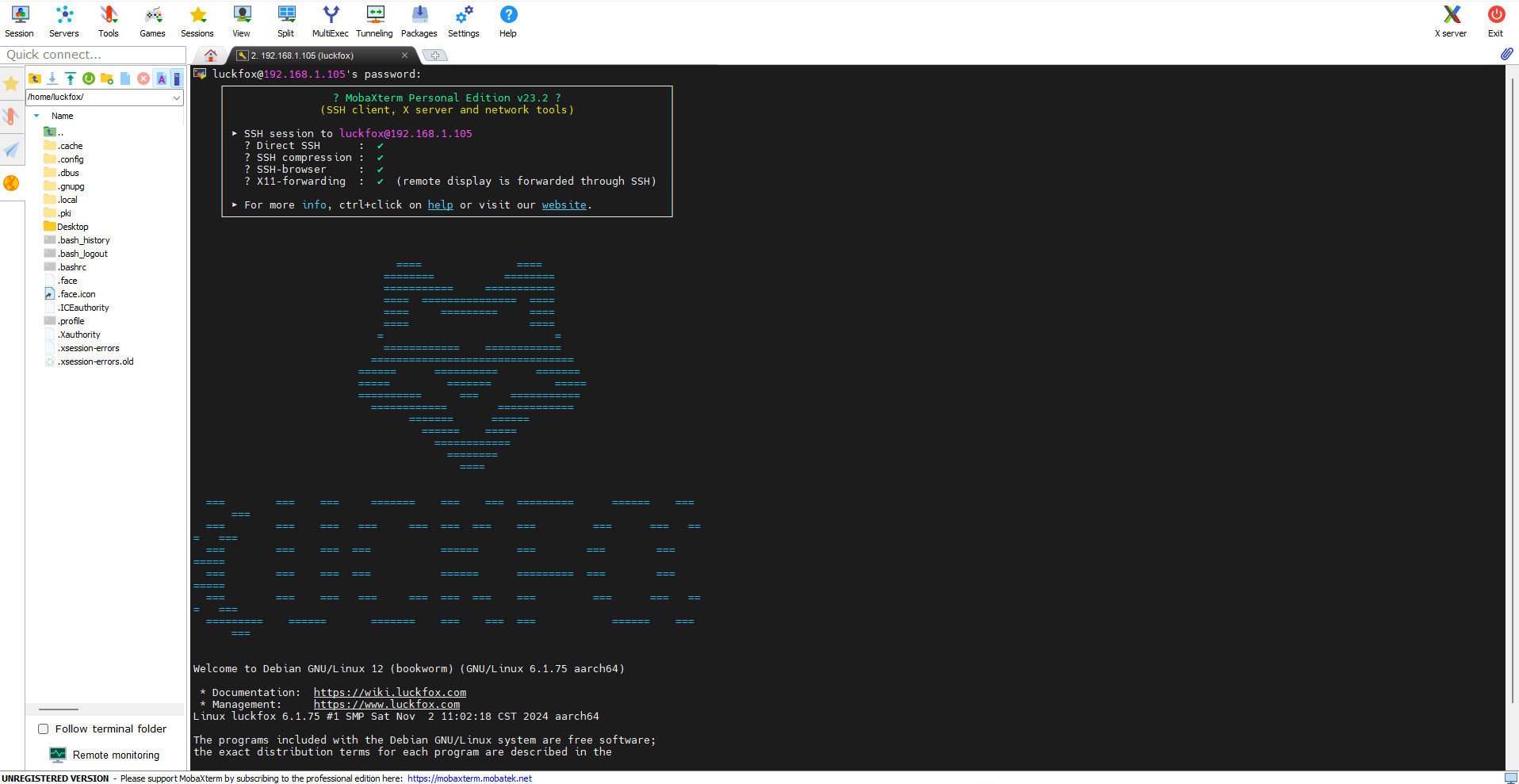

使用 MobaXterm 软件新建 SSH 连接,输入设备 ip 地址,用户名 luckfox ,点击 Connect,默认登录密码为 luckfox
同样输入 uname -a 获得系统信息。

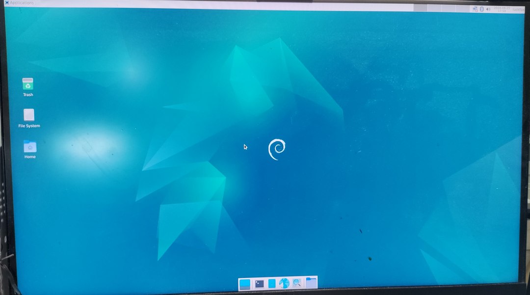

HDMI 显示
使用 HDMI 数据线连接开发板设备与显示器

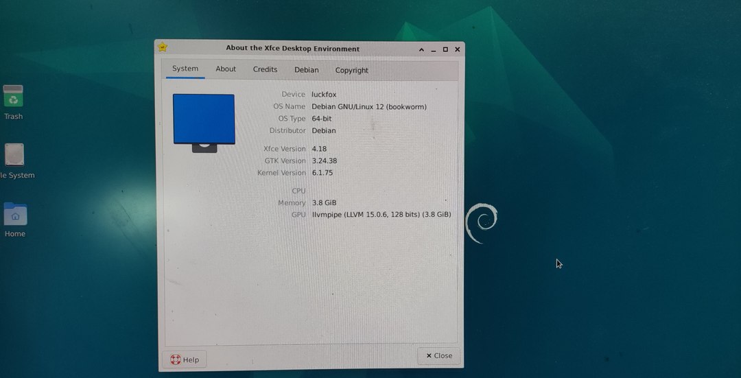

桌面
系统信息

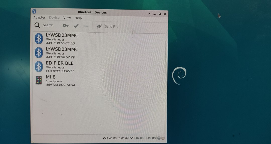

蓝牙

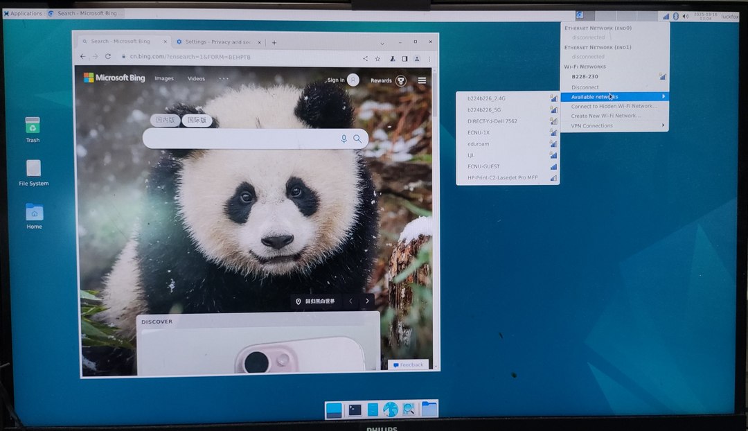

点击右上角 Bluetooth 蓝牙标识,扫描周围蓝牙设备
WiFi
点击右上角 WiFi 无线网络连接标识,扫描周围 WiFi 信号连接,打开系统自带的 Chrome 即可浏览网页
联网之后,打开命令行工具,输入 ifconfig 查询设备 ip 地址
