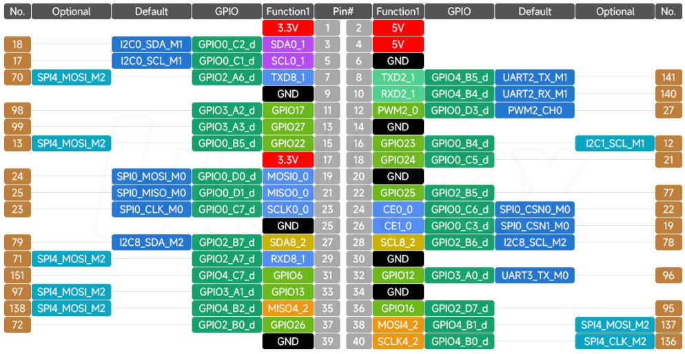

在 sysfs_gpio.h
文件中定义了 Omni3576 的引脚物理编码,并且在主函数中调用;

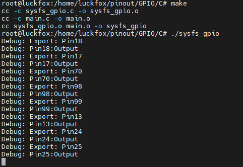

编译程序
root@luckfox:/home/luckfox/Luckfox_GPIO_C
运行程序,可以在终端上查看 GPIO信息,并逐个点亮和熄灭LED:
该程序实现所有引脚电平依次翻转输出,若要实现单个 IO 电平翻转,需要修改 main.c

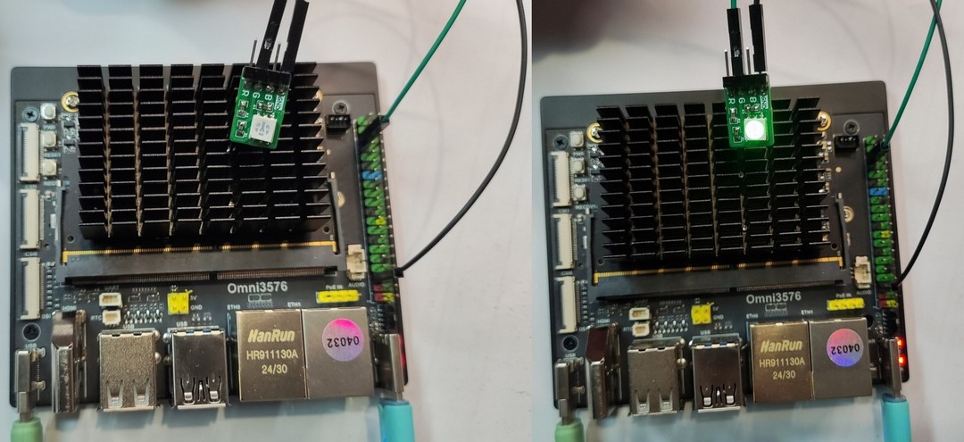

PWM 呼吸灯
脉冲宽度调制(Pulse Width Modulation,PWM)是一种通过控制信号的脉冲宽度来实现模拟信号输出的技术。
PWM 常用于嵌入式系统和电子设备中,用于控制电机速度、LED 亮度、音频信号生成等应用。
在 Linux 系统中,PWM 设备通常通过 sysfs 文件系统进行管理和配置,其设备目录通常位于 /sys/class/pwm/
目录下。
设备查看
查看 PWM 接口,pwmchip0 为屏幕的背光,系统默认开启
root@luckfox:/# ls -l /sys/class/pwm
控制 PWM
导出到用户空间(对应 GPIO0_D3_d)

运行程序
chmod +x pwm.py
./pwm.py
效果见视频。

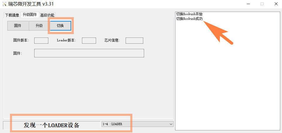

进入镜像所在文档,PowerShell 执行指令
certutil -hashfile xxx.img MD5
待其输出哈希值后,与官方提供的 MD5.txt 文本中的数值进行对比,确保镜像完整。
下载 RK 驱动助手 DriverAssitant-RK驱动助手 和刷机工具 RKDevTool ;
打开 RK 驱动助手 DriverAssitant 并安装 USB 驱动程序;
硬件连接,开发板电源供电,Type-C 数据线连接电脑和开发板;
打开 瑞芯微开发工具
,选择 升级固件
标签下的 切换
选项,之后便会显示 切换 Rockusb 成功
字样。

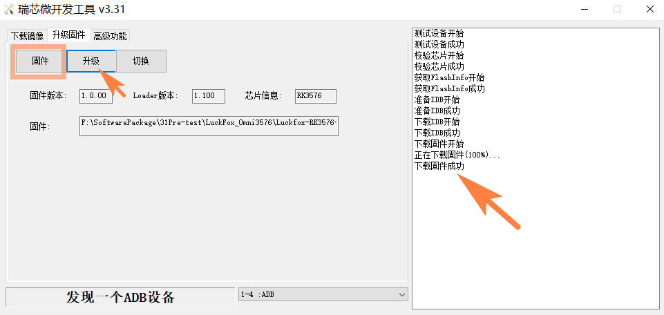

固件烧录
打开瑞芯微刷机工具 RKDevTool此时会看到设备处于 LOADER 模式,
点击 固件
,选择系统 .img
镜像路径
等待镜像加载成功,点击 升级
烧录完成后,此时会看到 发现一个 ADB 设备
字样。
此时进入 /sys/class/pwm/
路径,即可获得 pwmchip0
相关文件,并通过 echo
指令查看或设置 PWM 参数。
