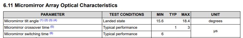

DLP471TE主要应用在投影显示应用中,手册中提到的60Hz和240Hz是视频显示的帧率,通常是24bit。
该DMD不具有1bit或者8bit pattern 投影的功能,如果需要使用结构光的功能,建议您选择ALC的DMD |
DLP471TE是一款由德州仪器(Texas Instruments)生产的数字光处理(DLP)芯片。在投影二值图像(1bit图像)时,DLP471TE的最高投影速率取决于多个因素,包括芯片的硬件性能、驱动电路、光源和光学系统等。
根据您提供的产品手册信息,DLP471TE支持60Hz的4K UHD(3840x2160像素)和240Hz的FHD(1920x1080像素)。这些数据通常是指在投影灰度图像时所能达到的投影速率。对于二值图像(1bit图像),由于数据量较小,理论上可以实现更高的投影速率。然而,实际的投影速率还受到其他因素的影响,例如光源和光学系统的性能。 在投影二值图像时,DLP471TE的最高投影速率可能会高于240Hz,但具体数值需要根据实际应用场景和系统配置来确定。为了获得更准确的数据,建议您联系德州仪器的技术支持或查阅更详细的技术文档。 |
